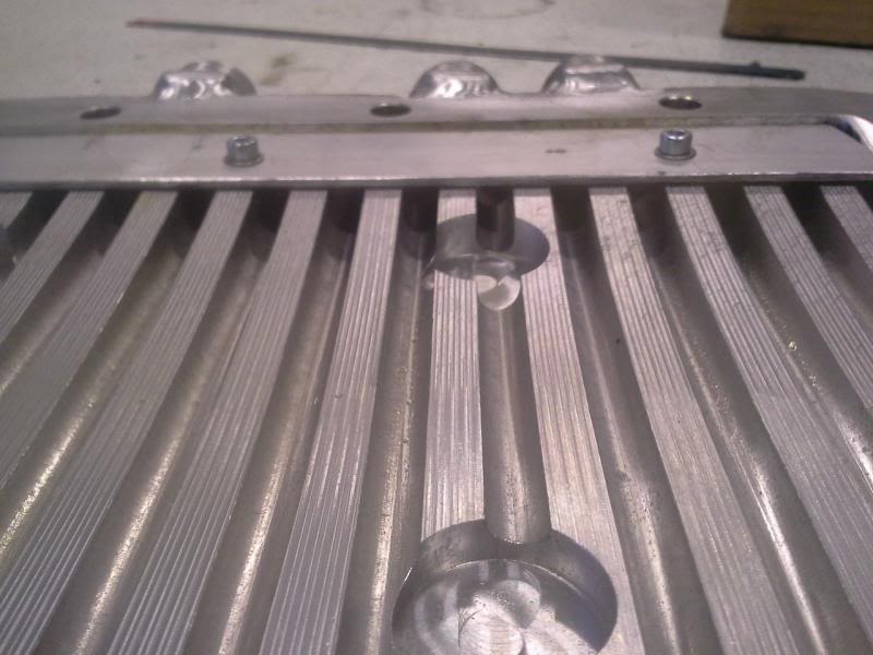

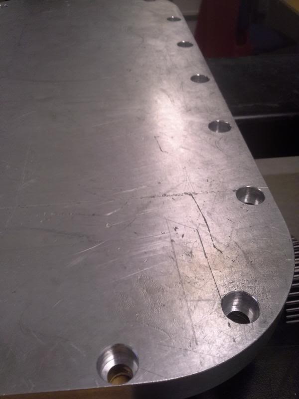

Bunnpanna ser skitbra ut!:D Sveiser du inn AN bungs etterpå eller blir det gjenga opp i fresen?

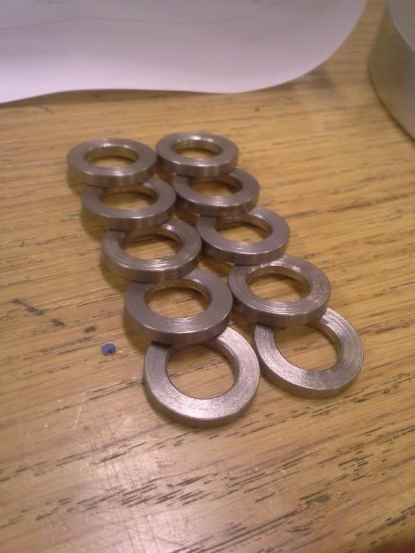

nye skiver måtte til på veivlagrene. A4 skiver ble underkjent ;P
de nye er laget i seigherdingsstål, ble byttet i dag foresten

ellers så er bunnpanna ferdig :D satser på montering i morgen ;)
