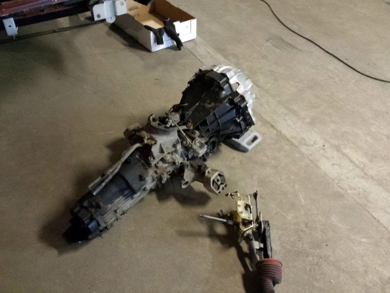

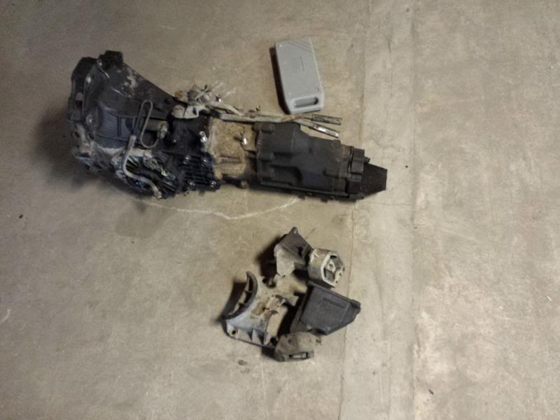

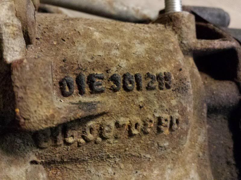

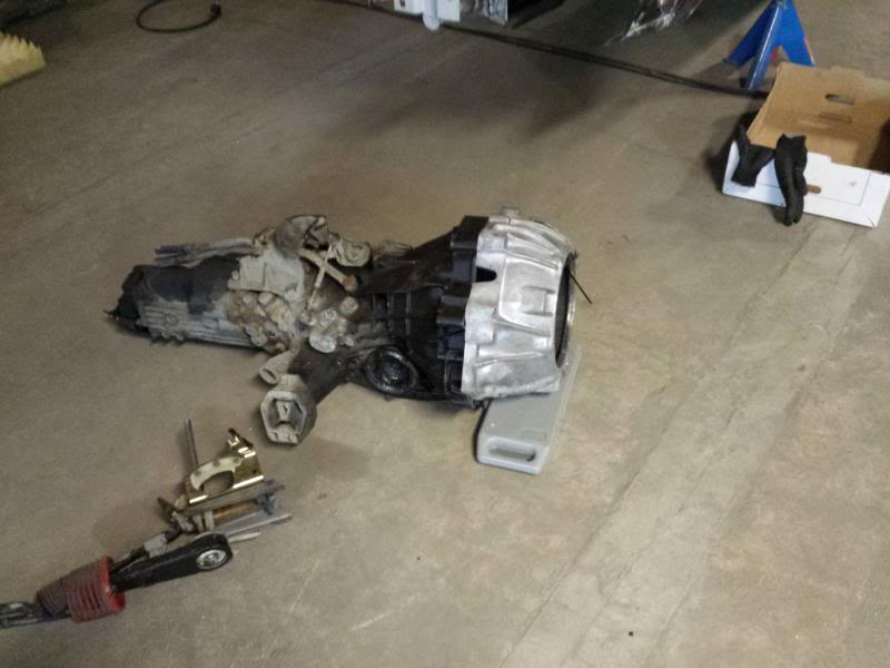

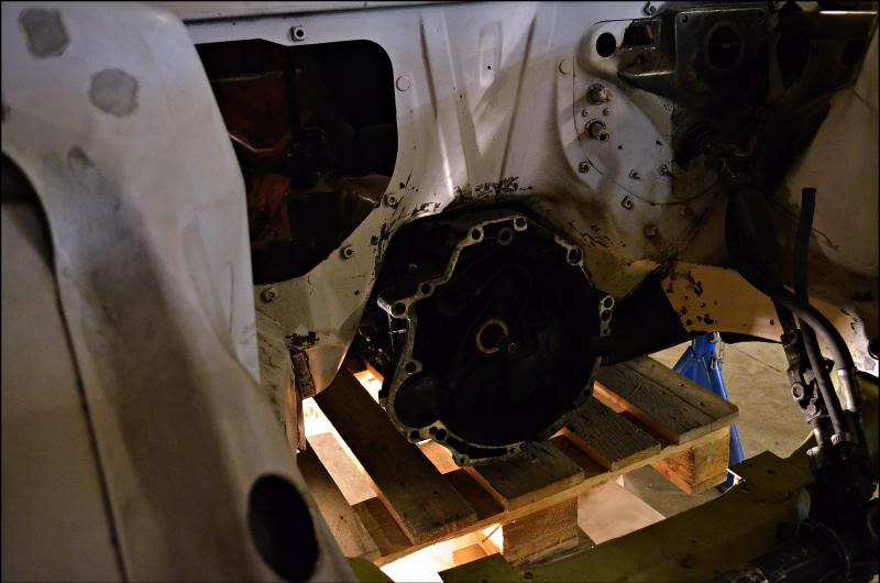

Girkasse er i hus, fra audi s4.
http://forum.vccn.no/img-dump/2013/06/1450.jpg
http://forum.vccn.no/img-dump/2013/06/1451.jpg

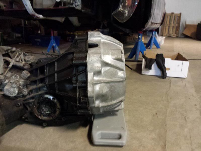

La den imot 960 huset for å sammenligne.
http://forum.vccn.no/img-dump/2013/06/1452.jpg
01E 6tr. Blir litt fast&furious preg på denne girkassa.... men men, da har jeg et cruisegir ;) hehe.
http://forum.vccn.no/img-dump/2013/06/1453.jpg

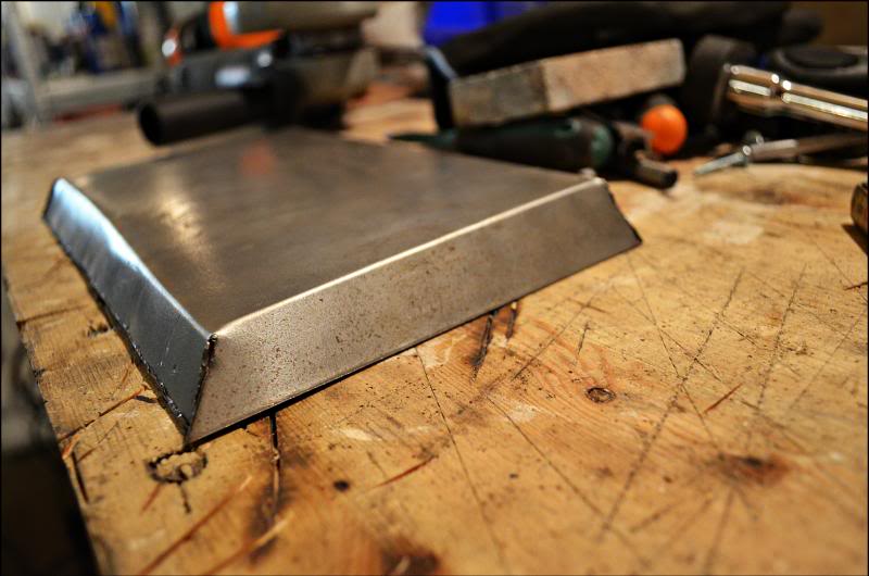

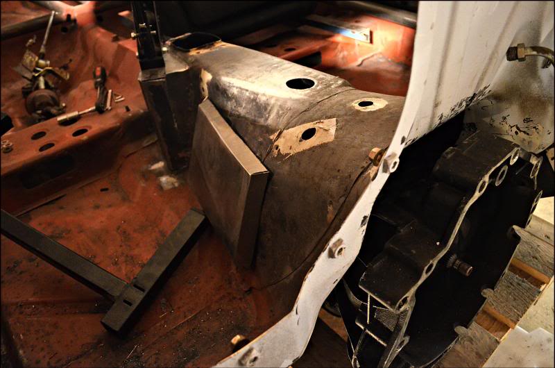

Slanket den for sidebraketter å en adapter oppå kassa
http://forum.vccn.no/img-dump/2013/06/1454.jpg
Den går høyere, men den er møkktung så fant ikke på noe lurt aleine :)
http://forum.vccn.no/img-dump/2013/06/1455.jpg

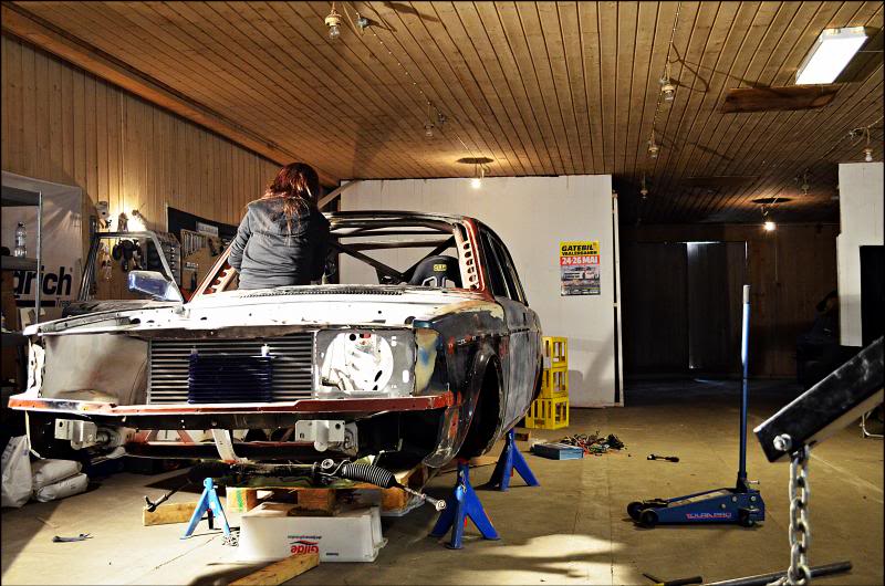

Blir mindre kapping i tunellen en jeg hadde trudd. Litt dårlig bilde
http://forum.vccn.no/img-dump/2013/06/1456.jpg

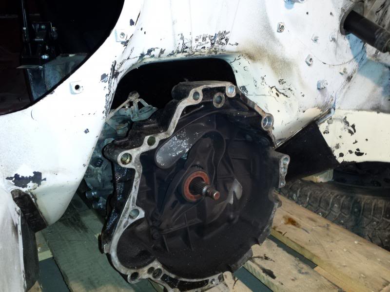

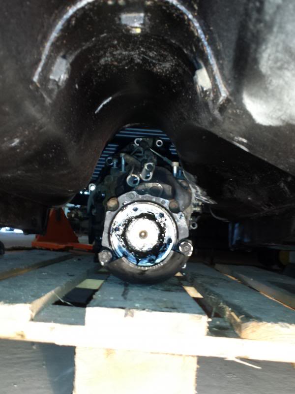

Slang opp bakstillinga å hang opp diffen for å måle litt. Mellomakslingen blir hele 117+/-3cm lang ;)
Så nå trur jeg torgeir gleder seg noe hinnsidis til å begyne på det prosjektet her, om han fortsatt vil :)
Sveisa senterdiff på den bare?
Handla den istad, så nei.. Men skal gjøre det :)
Er ikke 6-trinns 01E verdt litt penger a? Hvor mye ga du for den?
Er den alm gutta bruker for eks. Så di tåler en trøkk ;) Ga 3k for den av en god kamerat.
Det måtte være billig :) Vet du sluttutvekslinga på fremre diff a? Betyr vel kanskje ikke så mye for deg, men... Lurte litt på å skaffe sånn kasse til S2-en min etterhvert, men må vel ha samme utveksling som bakdiffen :P
Det er billig ja. Aner ikke utvekslinga på diff framme :/ Trur det er en fordel for din del å ha lik utveksling framme og bak ja :)

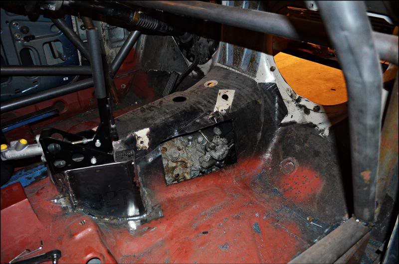

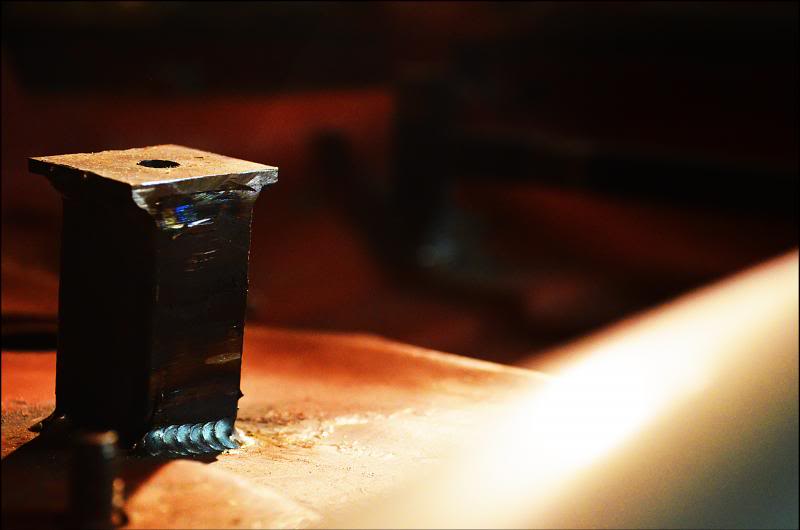

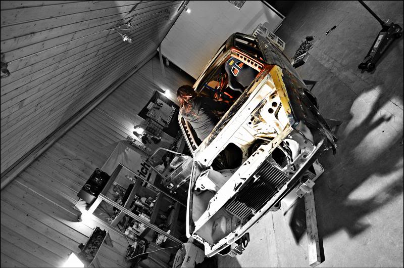

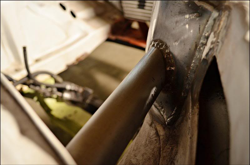

Ødelagt og montert litt i dag.
http://forum.vccn.no/img-dump/2013/07/33.jpg
http://forum.vccn.no/img-dump/2013/07/34.jpg
http://forum.vccn.no/img-dump/2013/07/35.jpg
http://forum.vccn.no/img-dump/2013/07/36.jpg
http://forum.vccn.no/img-dump/2013/07/37.jpg
http://forum.vccn.no/img-dump/2013/07/38.jpg
http://forum.vccn.no/img-dump/2013/07/39.jpg
http://forum.vccn.no/img-dump/2013/07/40.jpg
http://forum.vccn.no/img-dump/2013/07/41.jpg
http://forum.vccn.no/img-dump/2013/07/42.jpg
Psykisk støtte og litt hjelp underveis ;)

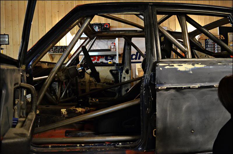

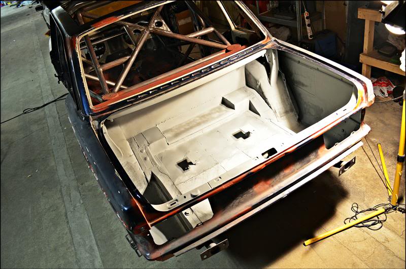

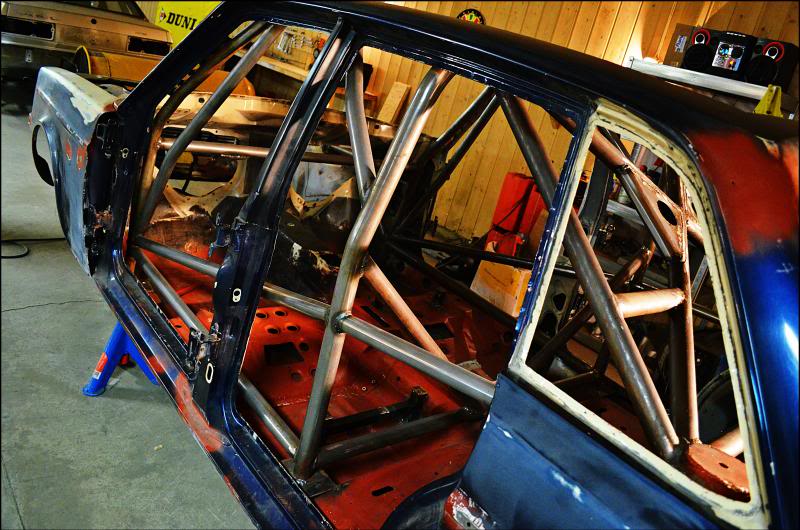

Driver å gjør klar bilen for litt grunning og lakk innvendig. Prøver meg på dette selv.

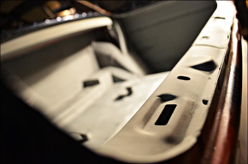

Grunna bagasjen
http://forum.vccn.no/img-dump/2013/07/1818.jpg
http://forum.vccn.no/img-dump/2013/07/1819.jpg
Vaska klart hele buret med tynner så begynner å bli klar inni
http://forum.vccn.no/img-dump/2013/07/1820.jpg

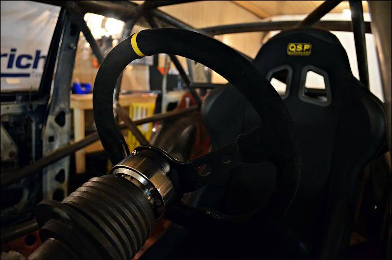

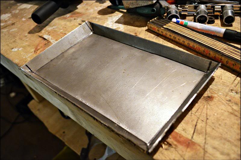

Så et lite bilde av di avanserte stolfestene mine ;)
http://forum.vccn.no/img-dump/2013/07/1821.jpg
Så det er derfor det var tåkelagt og lukta spraybox i hele verkstedet når jeg vaska bil :P
Skulle tru det ja. Men var nok heller en med gammal traktor som røykla hele lokalet ;)

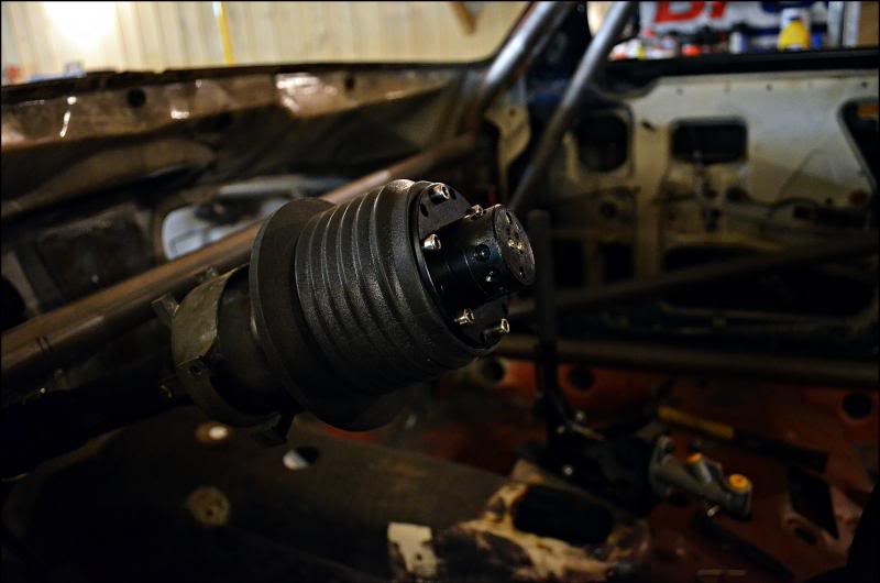

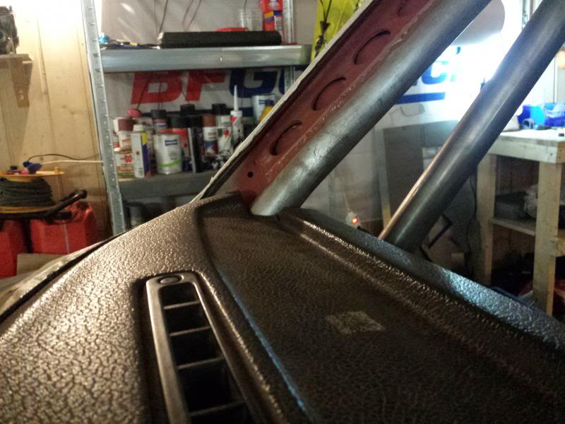

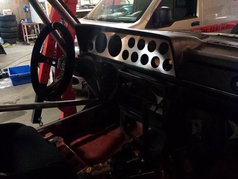

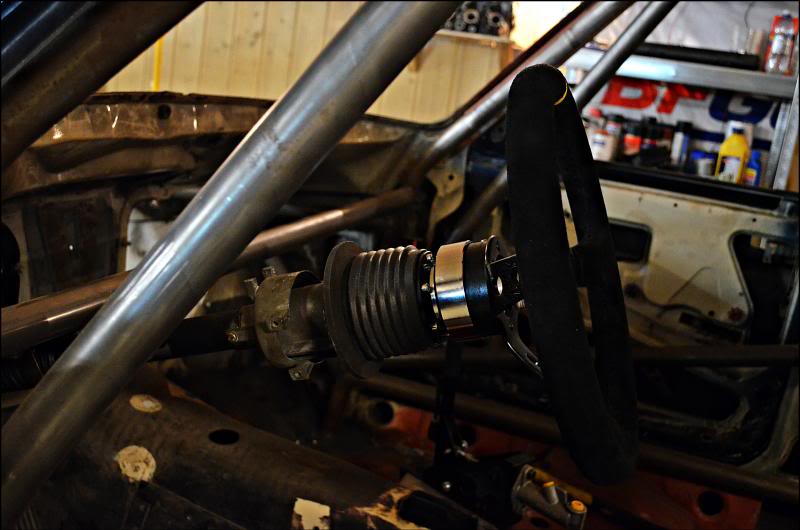

Fant igjen dashen min i går, så tenkte jeg å gjøre et forsøk på å tilpasse det til buret. Å det gikk jo bra :)
Så nå gir jeg f i alu dash å flocker det jeg har ;)
http://forum.vccn.no/img-dump/2013/07/1973.jpg
Sprekker og rift fuger jeg igjenn så det blir strøkent før behandling.
http://forum.vccn.no/img-dump/2013/07/1974.jpg
