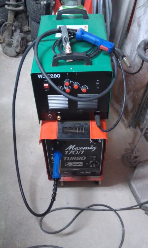

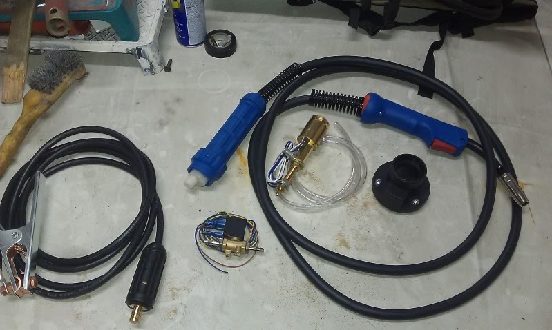

ENDELIG fått sparka liv i sveise apparatet igjen. Stod store deler av lørdagen og dagen idag å klødde meg i huet på åssen i svarte "h" jeg skulle få kobla selonoiden til gassen. Men, nå funker alt. Å det MYE bedre enn hva jeg hadde regna med. Skal bli morro å sveise framover:D
Litt pic's av delene til apparatet og åssen det ble:
http://forum.vccn.no/img-dump/2011/02/1870.jpg
http://forum.vccn.no/img-dump/2011/02/1871.jpg

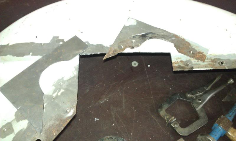

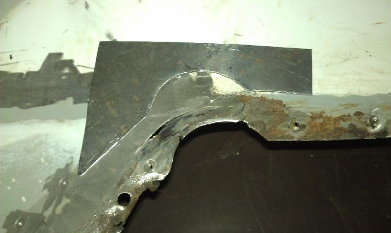

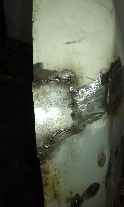

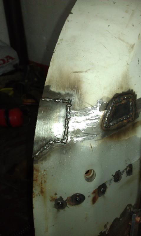

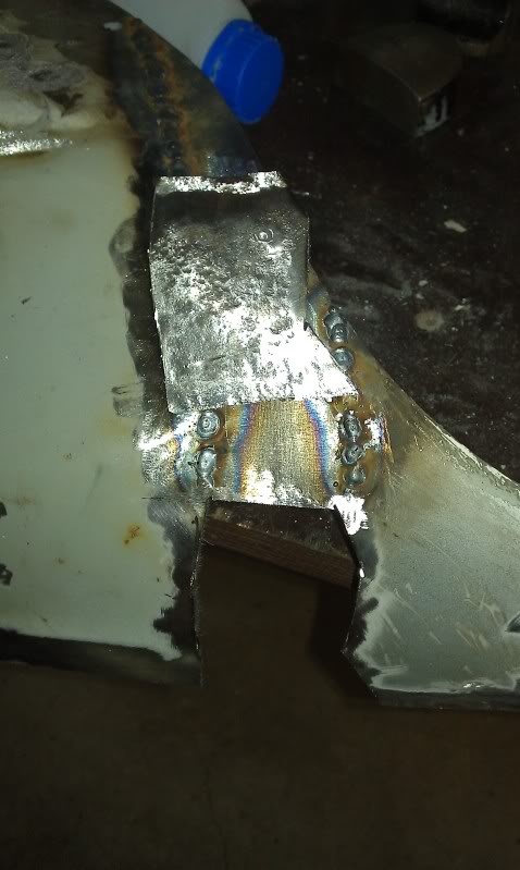

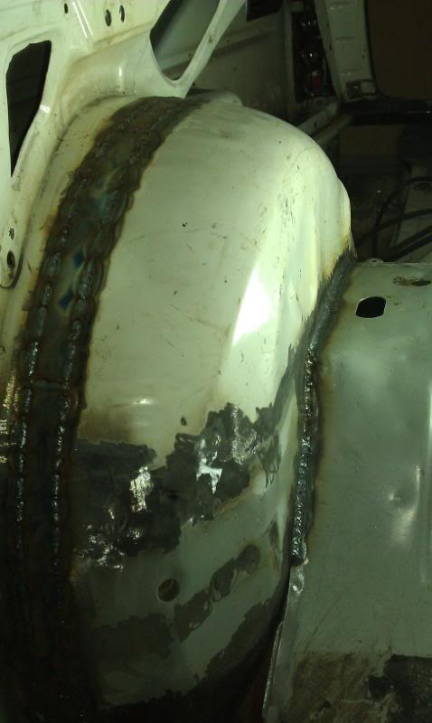

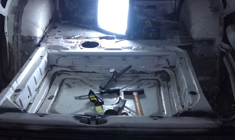

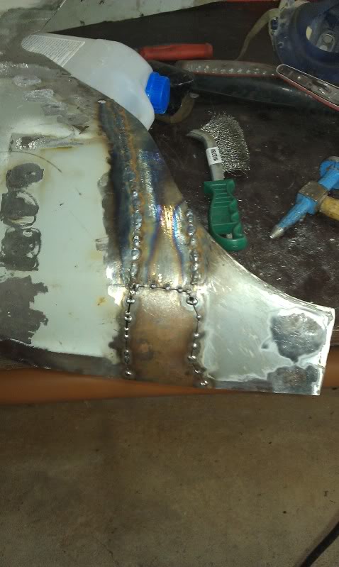

Ellers så er jeg ferdig med å hel-sveise buen på venstre side, bare slipe ned sveisen før jeg sveiser igjen gulvet inn mot buen.
http://forum.vccn.no/img-dump/2011/02/1872.jpg

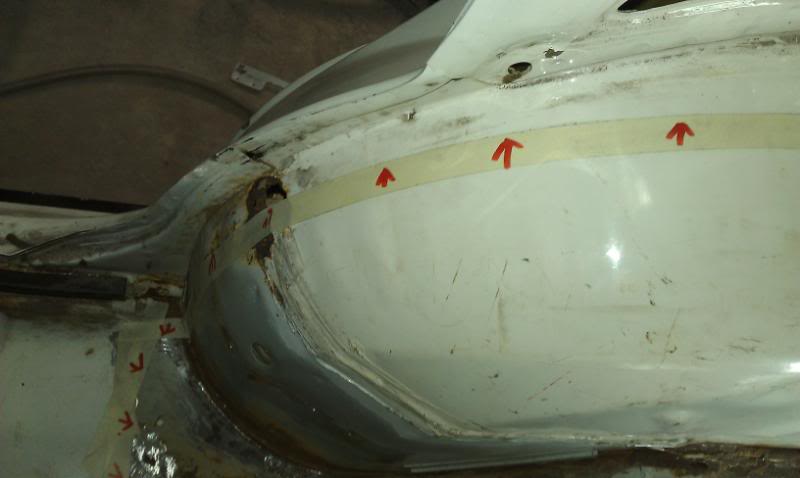

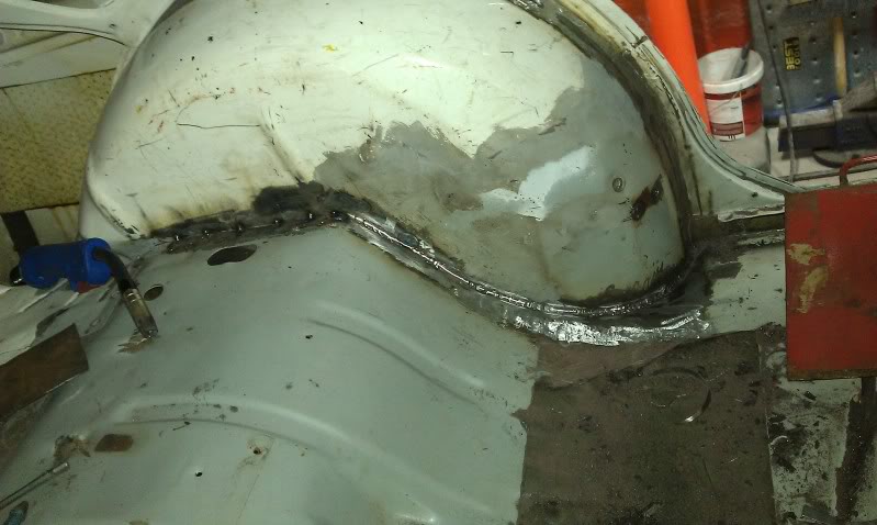

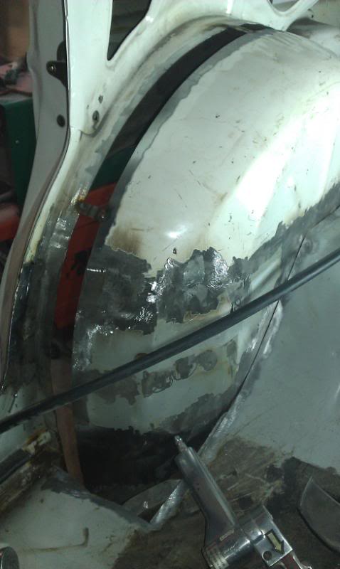

Begynnt på gulvet idag. Har ikke noe tru på at det bli noe bevegelse mellom gulv å bue iallfall:rolleyes:
http://forum.vccn.no/img-dump/2011/02/1944.jpg

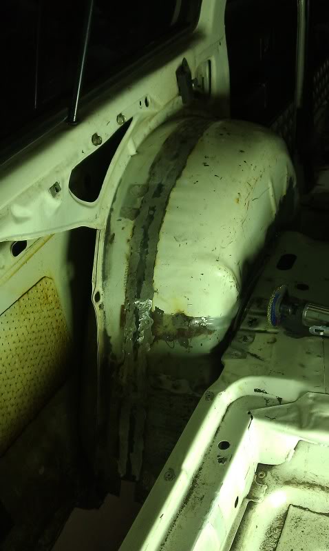

Snart ferdig på venstre side, går litt sakte om dagen. Men bedre enn ikke noe =P

TIG apparatet mitt:D

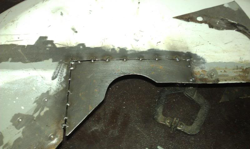

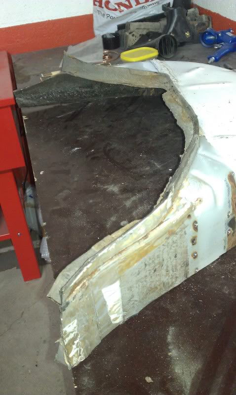

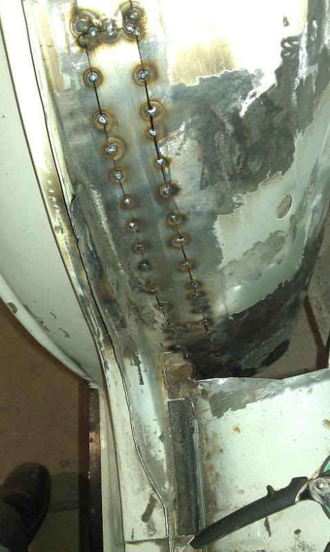

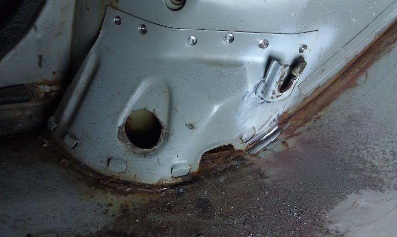

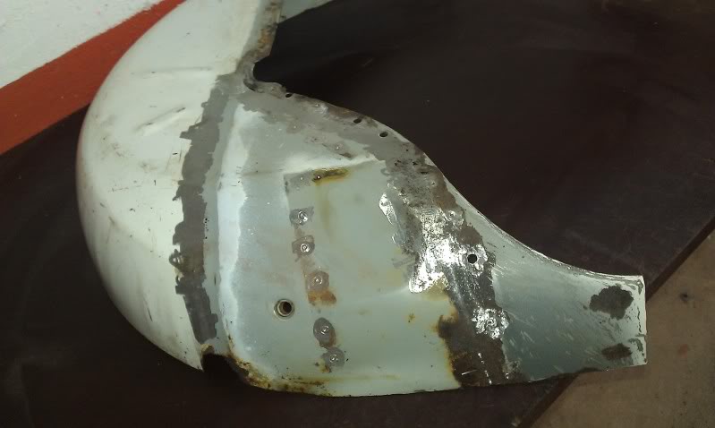

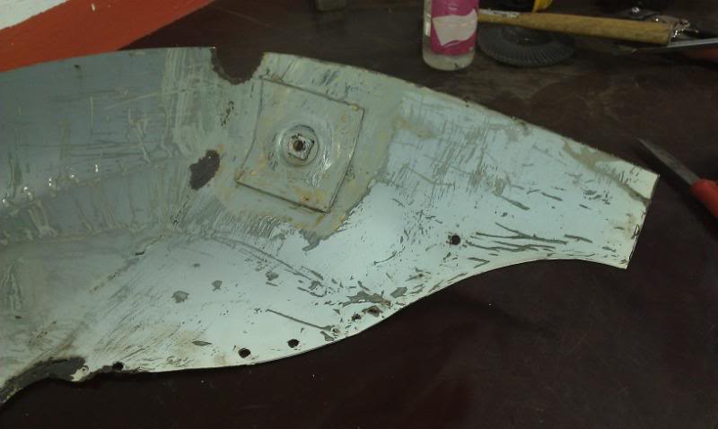

På tide med bilde tung update her nå. "How to'n" som ble snakka om litt tidligere. Har tatt såpass mye bilder at jeg ikke ser helt behovet for å skrive noe pr bilde, er det derimot noe dere lurer på så skirk ;)
