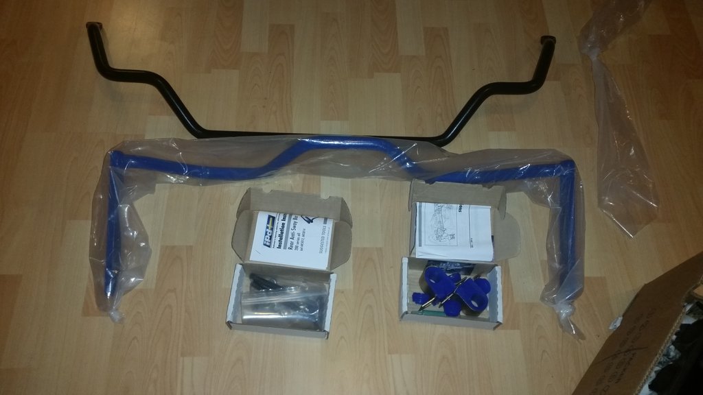

Da har pakken fra STS komt :D
Ser jo jaggu det gromt ut det staget :)
http://forum.vccn.no/img-dump/2017/01/784.jpg
Hele pakken. Skikkelig bra service når de kjøper ett IPD stag for å sende med så en får komplett pakke :D Kan ikke annet enn å annbefale de gutta der.
http://forum.vccn.no/img-dump/2017/01/785.jpg
Snadder :D Hvor handla du fra?
STS Machining i USA. Sendte en mail i romjula om de hadde i tankene å begynne å lage stag til bakenden også siden det hadde vært greit å kjøpe alt i en pakke.
IPD selger jo sine sett samlet, så det er jo litt kjedelig å bestille ett fram-stag som ikke blir brukt.
Men STS ordna ut de, kjøpte inn ett stag til meg og la det ved i pakken, med alt festemateriell som følger med originalt.
Scott og Taylor er seriøse. Kommer absolutt til å handle av de igjen :D Blir bra med stivt krengestag, skal ha ett slikt på bilen etterhvert sjøl :D
STS anbefales på det varmeste. Du gutta kommer nok med mer bra deler etterhvert.
Ja, kan ikke annet enn å si meg enig. Alt jeg har handla med dem har vært av bra kvalitet og ypperlig service.
