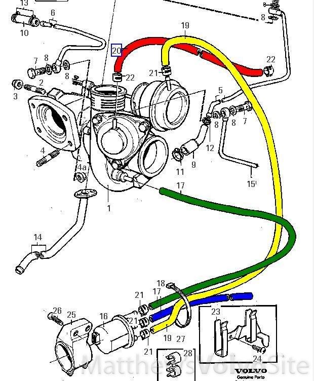

Koblet det opp på motoren for å teste om jeg får gnist. Lurte litt på denne magnetventilen som styrer turbotrykket.. Jeg har ikke denne.
http://forum.vccn.no/img-dump/2012/06/1298.jpg
Har ikke den dumpen på turboen (røde slangen over). Bare å kople slange direkte fra innsug til ekstern dump?
http://www.vivaperformance.com/produ...63114_zoom.jpg
Lurte på om man MÅ ha denne eller om man kan kjøre sånn som vist under ? Eller blir hjernen da forvirret ?

Den elektriske ventilen for styring av turbotrykk er det bare å drite i :) Er ikke noe du må ha :) Jeg droppa det på min :)
