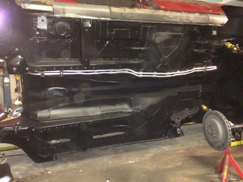

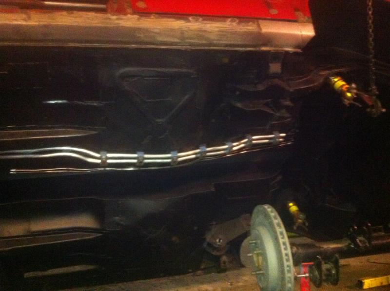

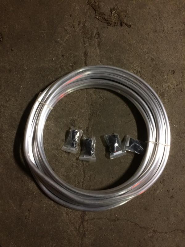

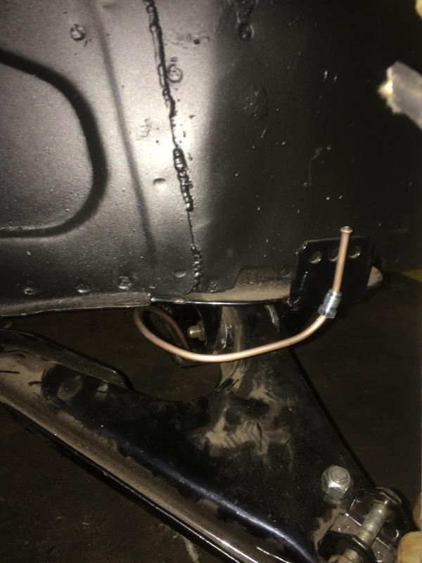

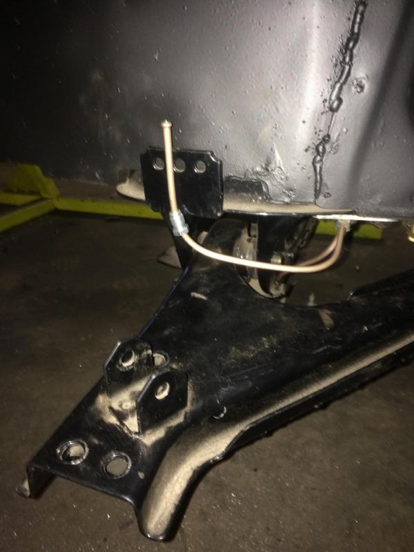

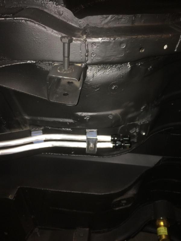

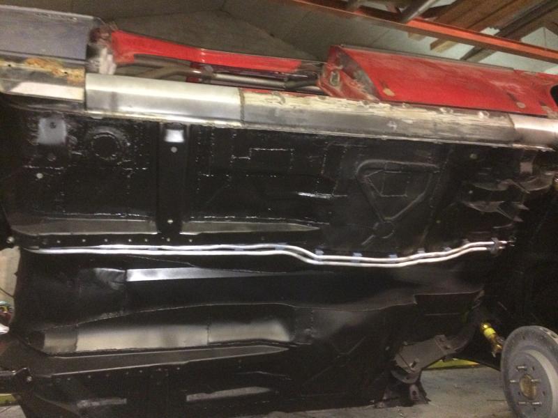

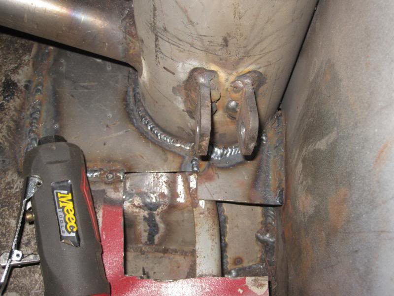

fått flensa det meste av bremserør i helga, gjenstår litt rundt håndbrekk og hovedsylindrer.

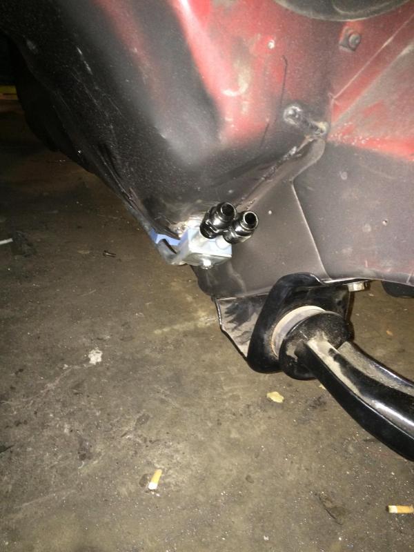

fuelrør er lagt opp og ferdig, ikke så rette som jeg ville ha de men tror nok det skal funke uansett!

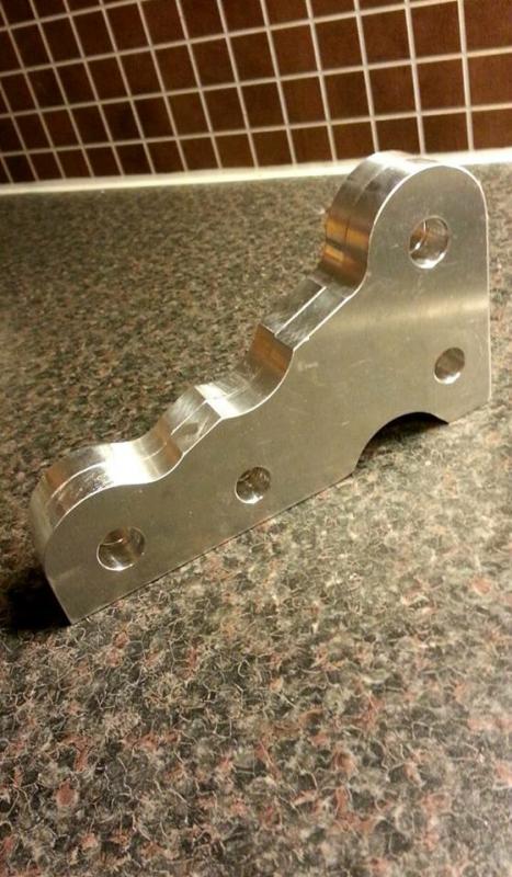

caliper braketter foran er laget, og sendt til fresing så alle brakettene mine blir rette og fine.. får også laget foring til bakstilling med det samme.

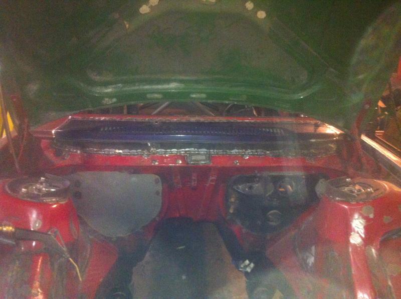

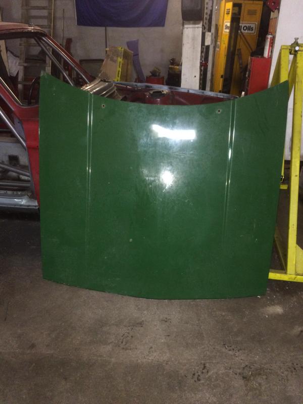

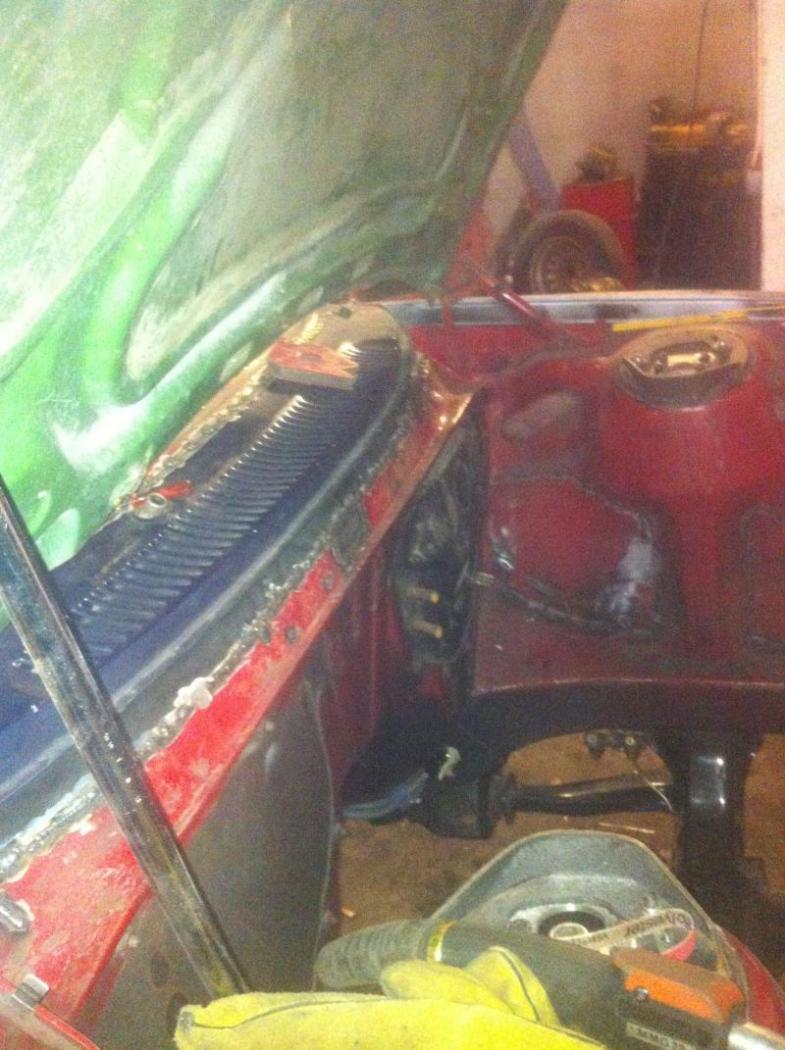

hentet ett flatnose panser og, så jeg får justert og sveiset inn plata ved ruta.
har og tatt mål av alle skruer til bremser og bakstilling, så dette kjøpes i 12.9 :)

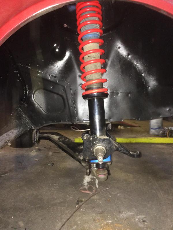

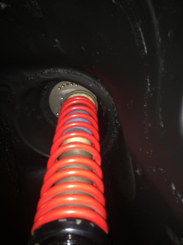

satte inn coilovers foran før jeg dro, må justeres litt for å få de like.. :)

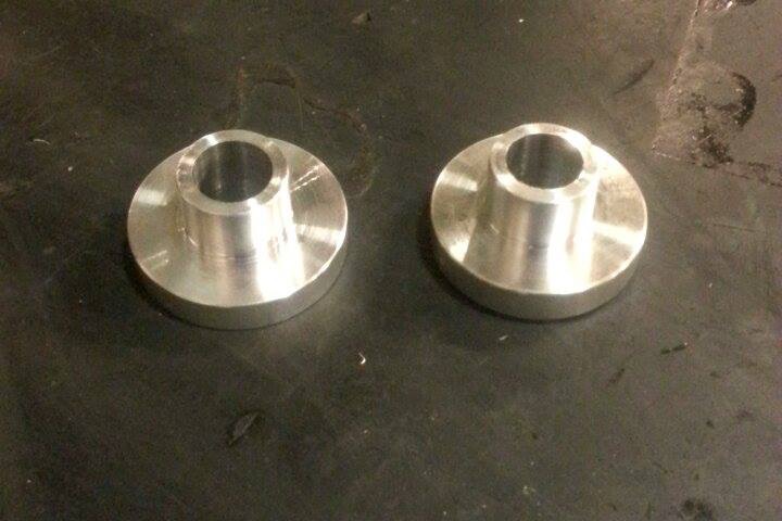

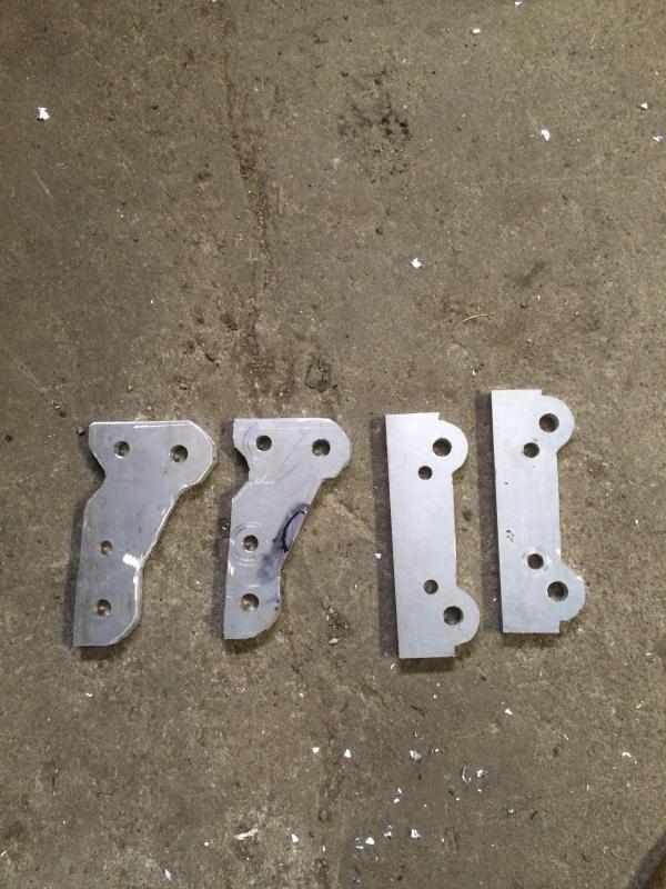

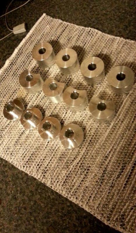

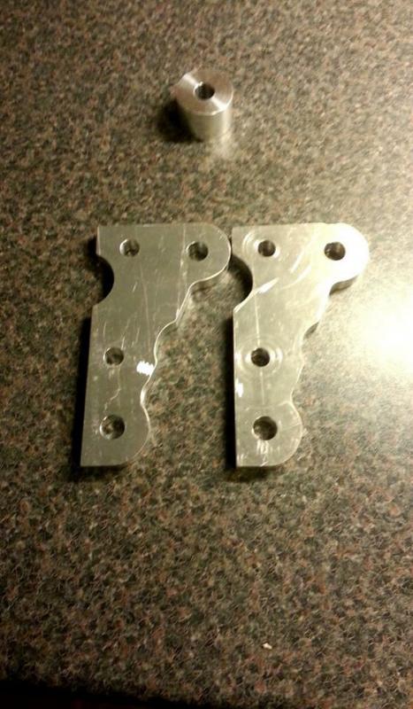

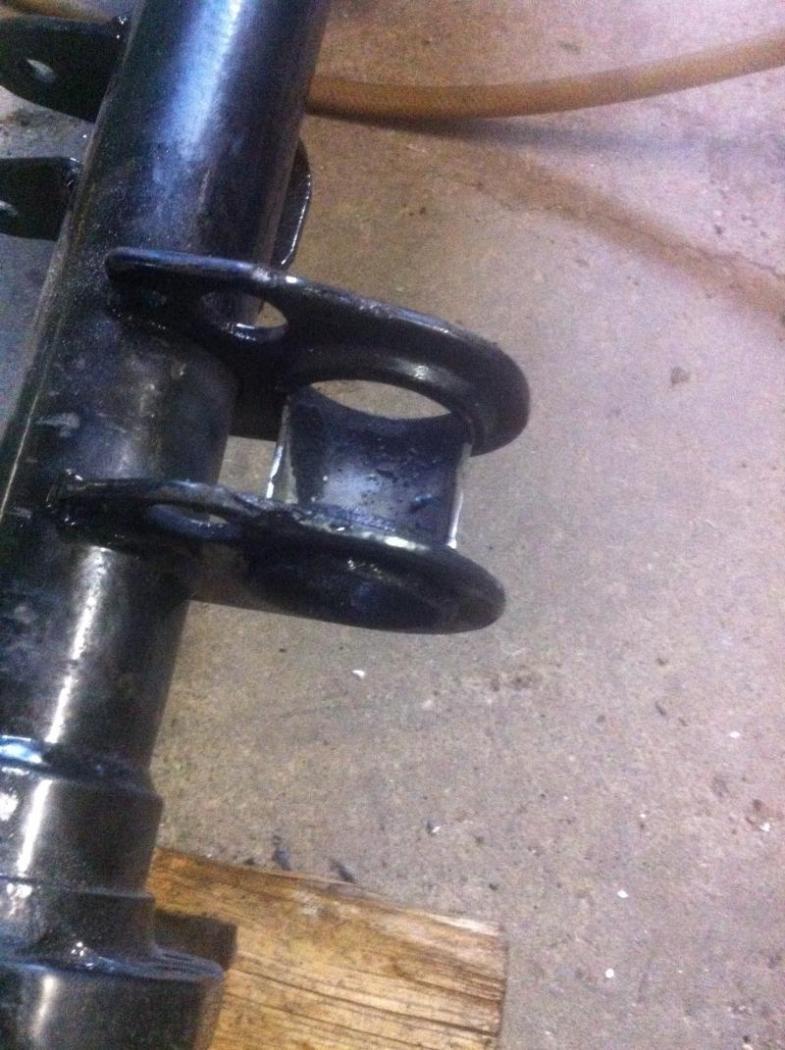

caliper brakettene mine og "foring" til bærebru i bakaksel er ferdig :)
litt finpuss på bakre braketter så blir dette veldig bra :)

"foringen"
http://forum.vccn.no/img-dump/2015/01/654.jpg
oversiktsbilde over distanseklosser mellom fester og caliper, samt foringene
http://forum.vccn.no/img-dump/2015/01/655.jpg

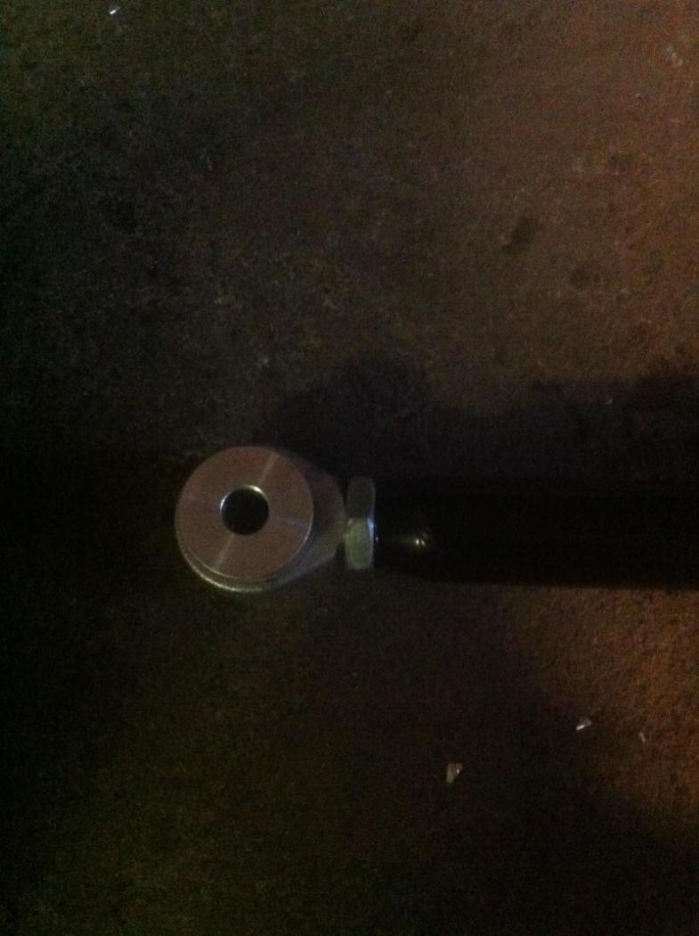

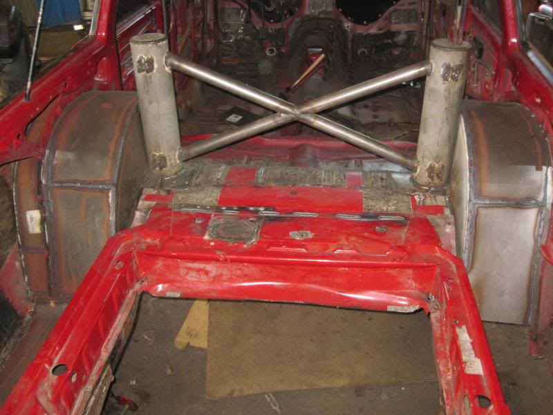

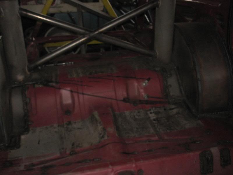

fikk klipset fast bremserør bakover, montert momentstag og begynt på modding av bakaksel.
gjenstår en plate til mothold der foringa sto.
montert nesten alle klammer på bensinrørene, mangler 3 topp plater så er det ferdig.

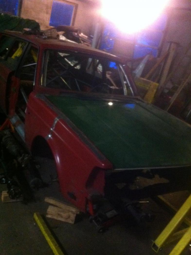

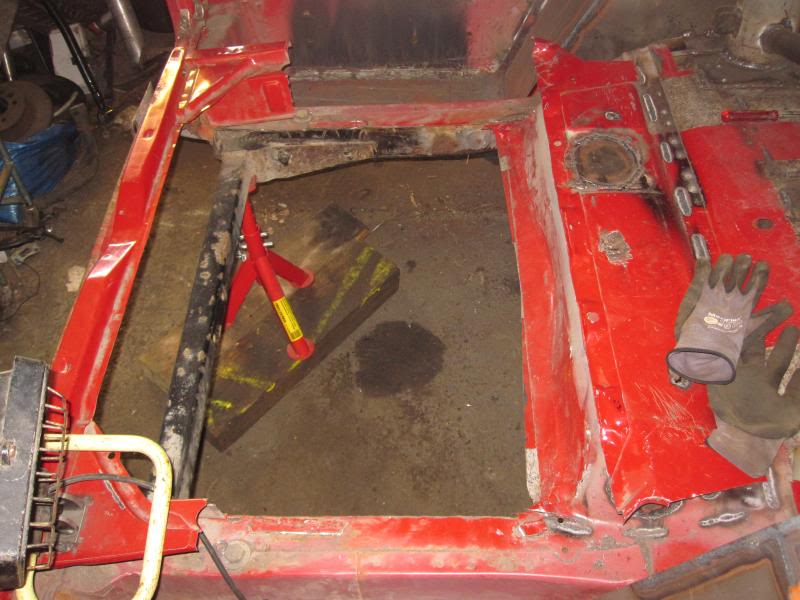

skrudd fast panseret, ser at plata ikke trenger mye sliping før alt stemmer :)

Blir prøvemontert bakaksel i helga og tilpasset plata ved frontruta, så skjer det lite før mars fordi tida ikke strekker til :p

Hvordan lagde du brakettene uten og ha calipterene? Hadde du mål på de ell?
jeg hadde caliperne også, først laga jeg en stålplate 1.25mm borra opp og festa på aksel/spindel, så laga jeg en som passa mot caliper, forså å føye de to bitene sammen.
deretter flytta jeg plata bak til aksel/spindel og målte avstand mellom caliper og plate ;)

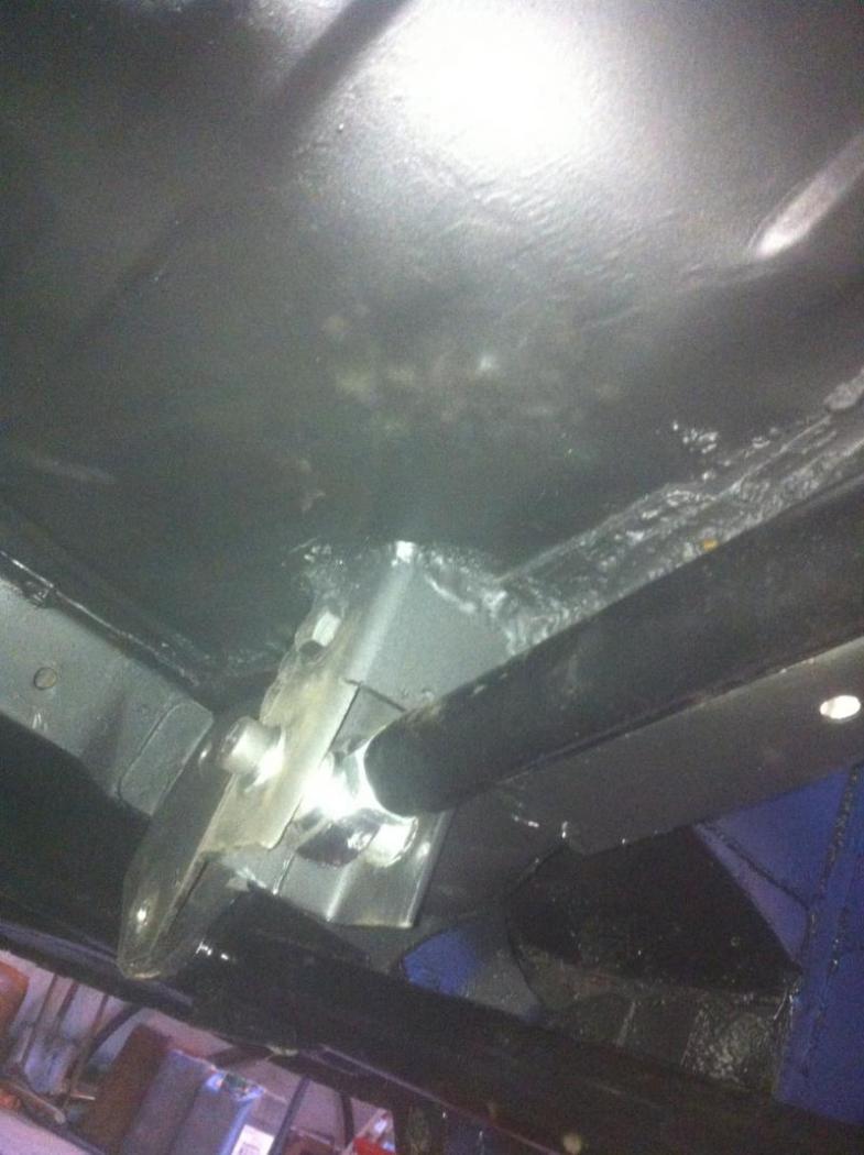

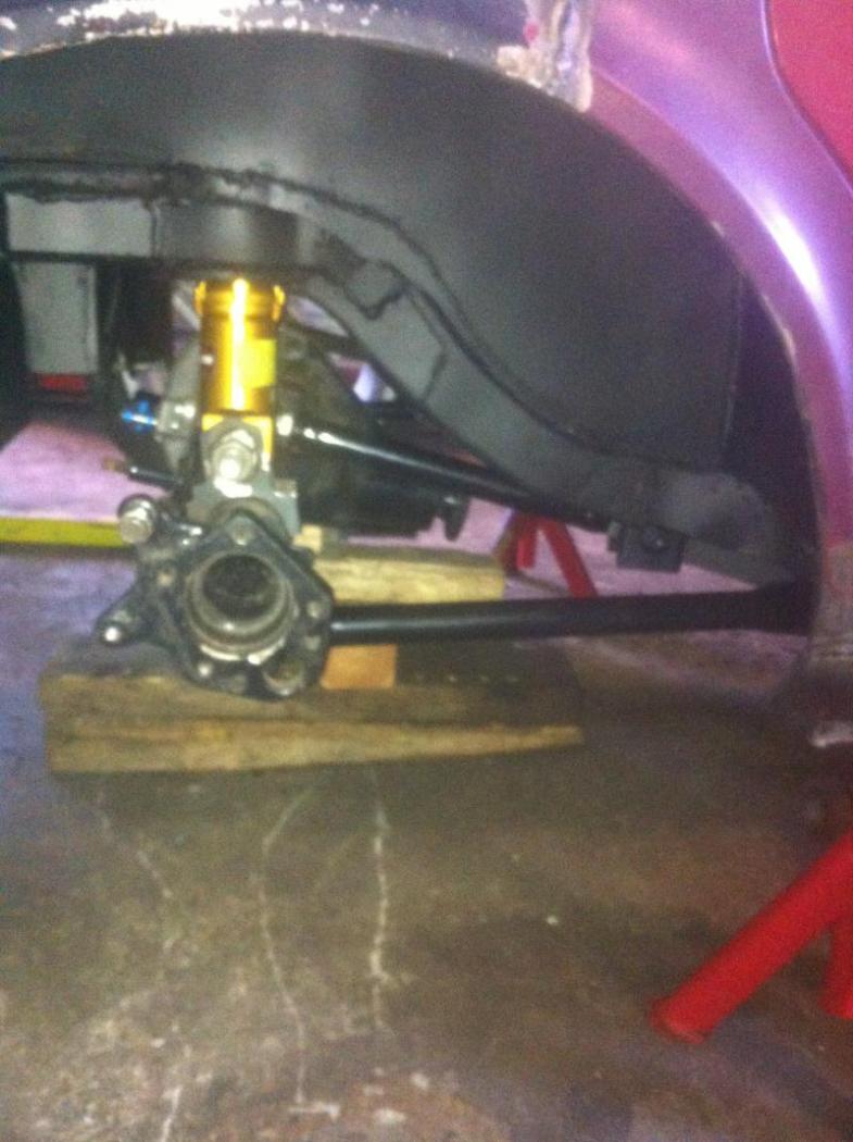

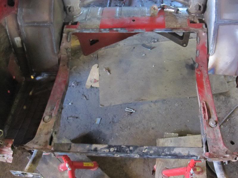

prøvemonterte akselen i helga med nye bærebruene, passa fint det! ser og at momentstag innfestning fungerer veldig bra etter jeg senka festet.

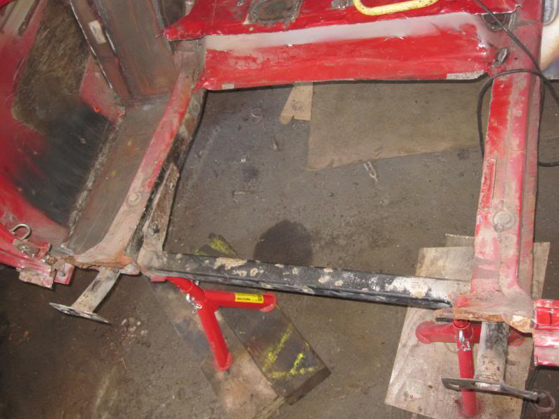

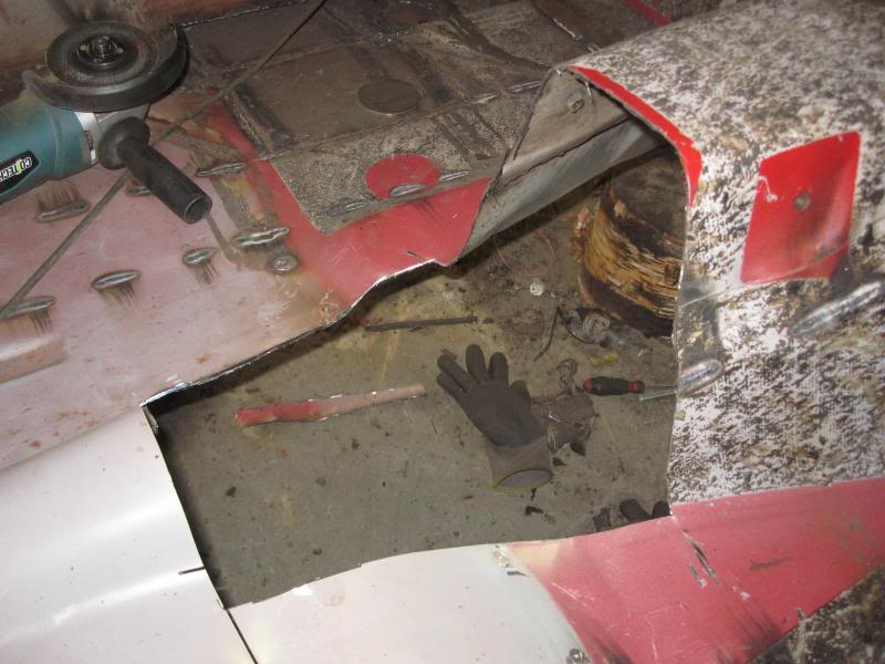

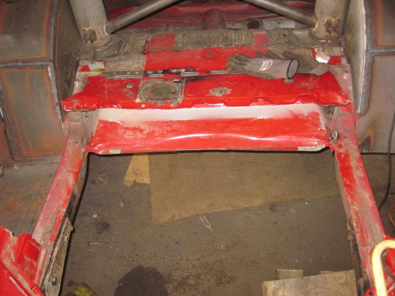

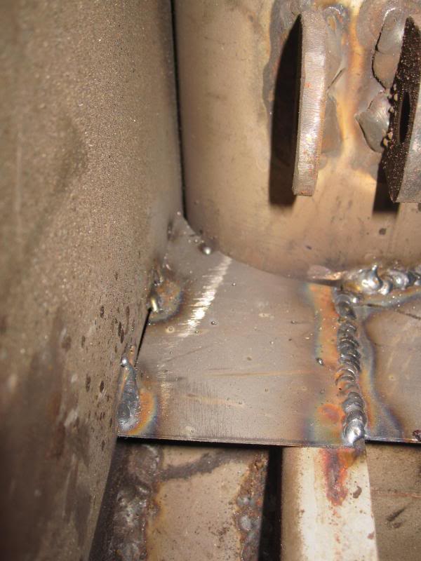

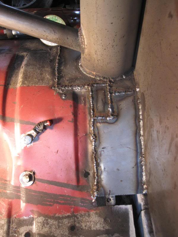

tror kjørehøyda blir fin!

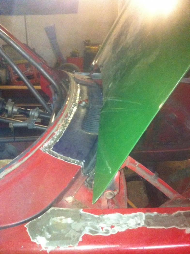

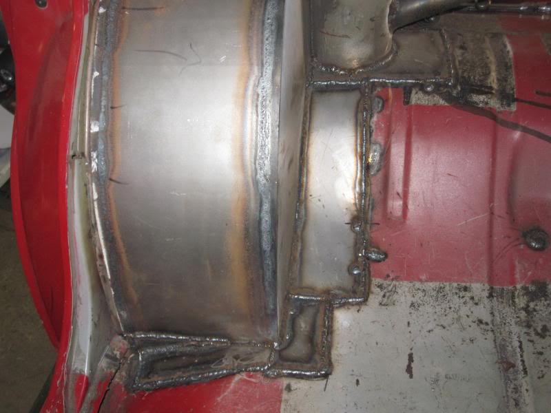

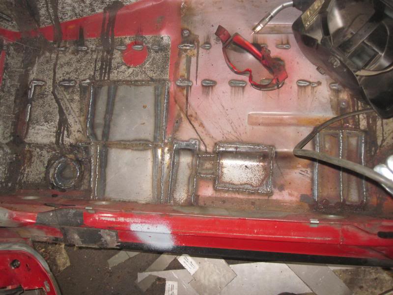

frontplata er nesten ferdig sveisa, mangler å sveise tre hull..
beklager og dårlig bildekvalitet da jeg har en gammel iphone for tia :P

Koffor har du flytta ned feste til øvre staget?Er ikkje det best på "4 link" og ha mest mulig paralelle stag?
flytta det ned pga at når jeg jekka akslingen dit jeg ville ha den så var det kun rundt 1cm klaring mellom gulv og aksel, så for å hindre at staget bulker gulvet i bilen flyttet jeg ned staget :)
stagene skal jo også justeres endel ifht vist på bildet..
http://www.how-to-build-hotrods.com/tuning-4-link.html
her er det litt forklaring om stagene, alt avhenger jo av hva man vil oppnå :P
Får uansett prøve slik det står, bilen skal vell gå mest sidelengs uansett :)
ja det som er det viktigste ja :P er bare at man ikke justerer bakstillinga slik at man sender kreftene ned i bakken for å feste, men heller justerer den så man sender kreftene opp slik at man får mindre feste :P hvertfall min plan når skal justere bakstillinga på c70n :P
står mye kjekt inne på den siden, litt enklere versjon her
http://www.how-to-build-hotrods.com/...el-4-link.html
Justerer akslinga slik jeg vil ha den først tenker jeg, så evt ta det derfra :D

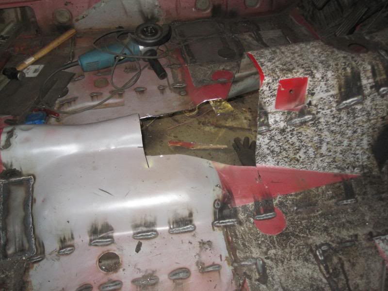

Ser bra ut mister :) Har du noe pågangsmot til overs....? Ser du har sveisa inn ei plate i torpedoveggen på høyre side. Hvordan har du gjort det siden det ikke er en rett flate, bare bøyd etter å sveisa? :)
Takk for det :) Hehe, er nok bare å ta ei økt så kommer motivasjonen med framgangen :D
Torpedoplata du tenker på? Er kappet etter den originale, bøyd, boret på hull, lagt silikon og skrudd fast ;)
Okei. Må få til noe slikt selv. Ser jall ut med den orginale plata :)
Hehe, laga ny fordi jeg ville ha det flatt der og fordi jeg ikke skal ha noe ledningsnett der :p

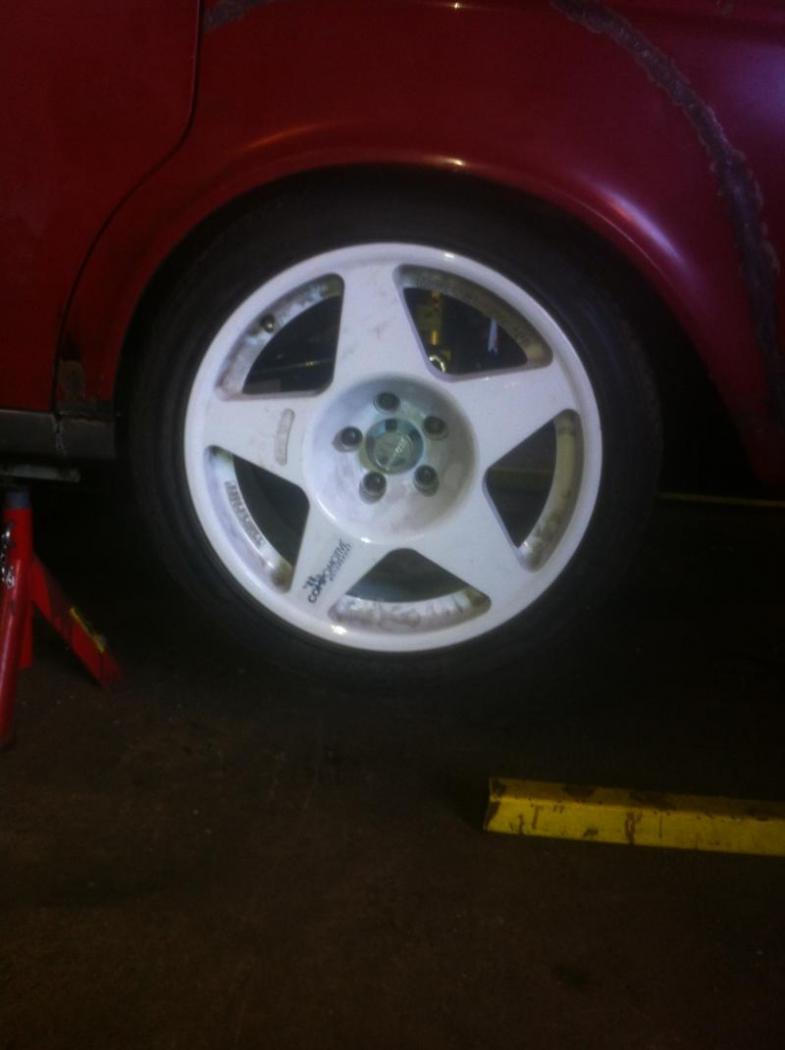

Nye hjullager foran og bak har nå kommet, så da får jeg montere nye lager og hjulbolter så det er klart til neste skru økt.
Får vell montert bremser foran, motor, gir og bremseslanger før jeg shimser diffen og monterer aksling med bremser bak!
