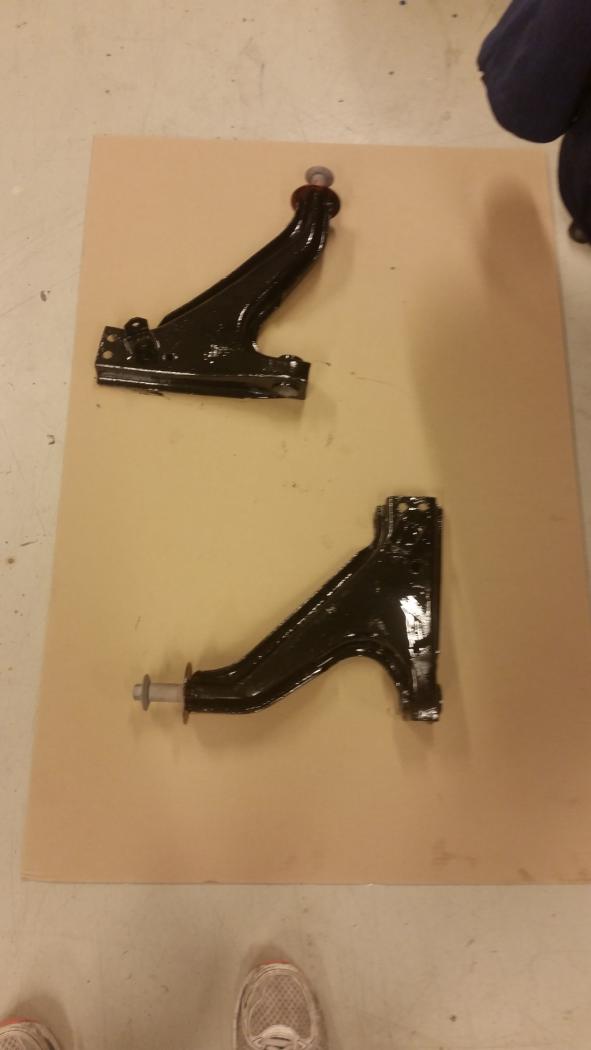

Har malt forskjellig deler av understellet nå med rustkiller og svart hammerite. Skal se om jeg får tatt noen bilder når jeg skal på jobb og legge neste strøket.

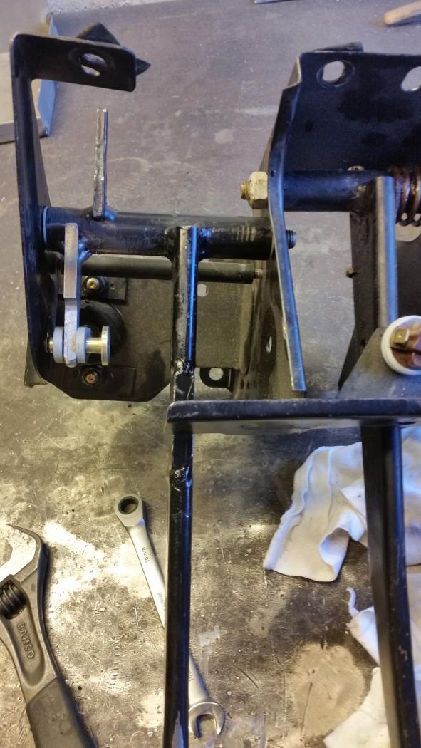

Men har iallfall fått gjort ferdig clutchpedalen og testet den i ett feste jeg har. Blir å bytte nå iløpet av uken om jeg får tid.
http://forum.vccn.no/img-dump/2015/09/1228.jpg
Ser skjev ut på bildet, men den er bein :p
Fått litt farge på understellsdelene men står litt igjen ennå.
http://forum.vccn.no/img-dump/2015/09/1303.jpg
http://forum.vccn.no/img-dump/2015/09/1304.jpg
Vil anbefale deg å legge på en mutter på høyre side på låsepinnen din på clutchpedalen.
Da får den ikke vandret mot venstre å låst pedalen hvis den skulle komme så langt ut.
Will do :D
Tenkte på å lage en hylse men tenkte ikke over at jeg kunne bruke en mutter :)
Ei hylse ser litt mere smooth ut :)
Bare du husker å montere noe :)
Sant det, men til tider litt mye ekstra arbeid for veldig lite. Får se hva det blir til, noe skal iallfall på :)

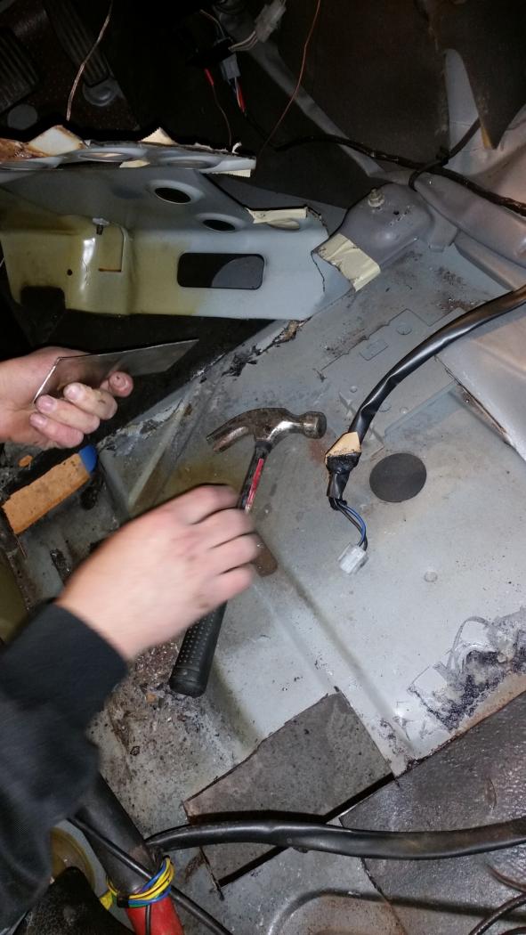

Fikk hjelp fra en kompis som er ganske god på tynnplater :)
http://forum.vccn.no/img-dump/2016/03/668.jpg
Kalenderen fra ifjor blir flittig brukt ;)
http://forum.vccn.no/img-dump/2016/03/669.jpg

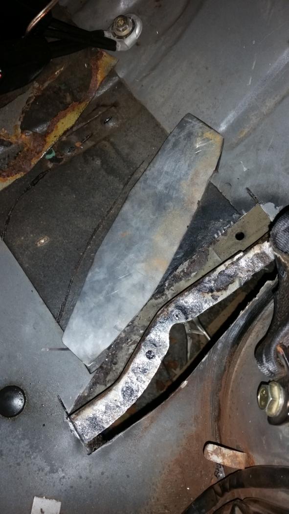

Greit tilpassa, litt småtteri igjen. Glemte å ta bilde av plata ferdig innpunkta :P
http://forum.vccn.no/img-dump/2016/03/670.jpg

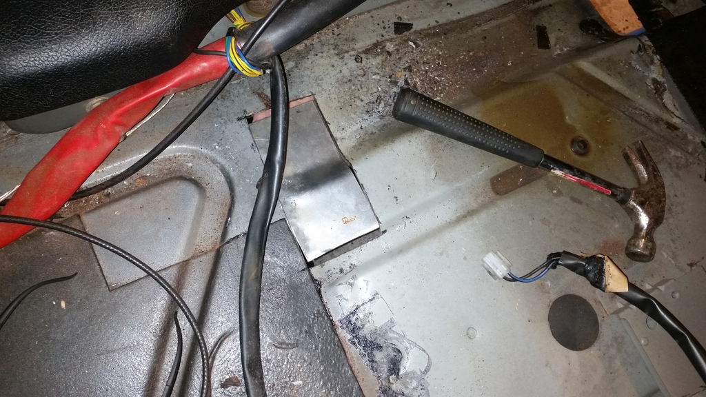

Tilpasser platen litt. Han har klart å banka til plata så opphøyningen er der å den ser bra ut og :D
http://forum.vccn.no/img-dump/2016/03/671.jpg

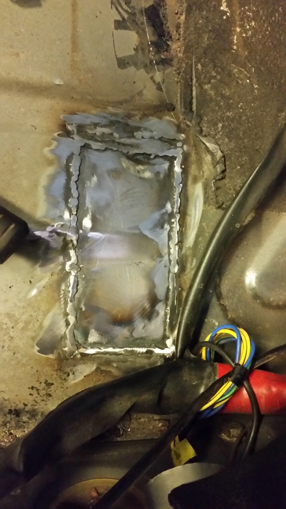

Innpunkta. Liker det jeg ser. Skal bli godt å endelig få tett dørk igjen.
http://forum.vccn.no/img-dump/2016/03/672.jpg

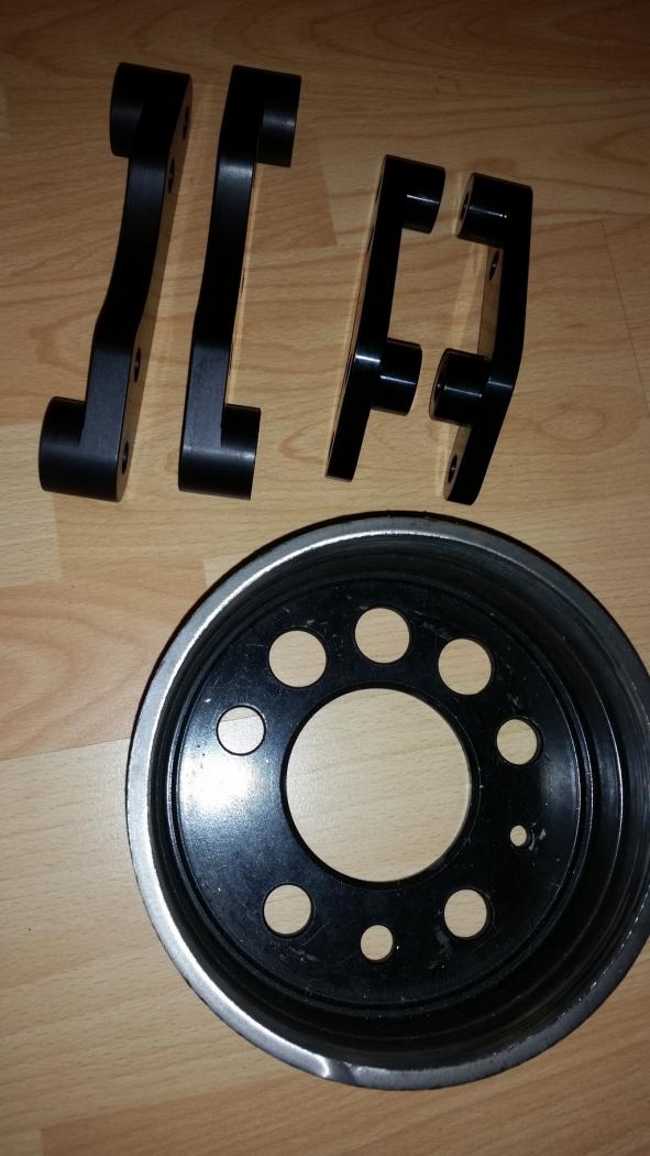

Fikk bremse adapterene fra STS Machining også. Mangler bare skiver og klosser nå og det blir nok bestilt snart.
Må nok sette meg ned å skrive ett svar på hvilken bremsemaster jeg skal bruke.

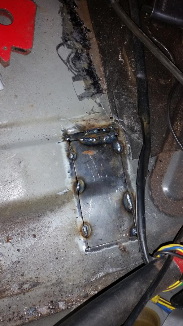

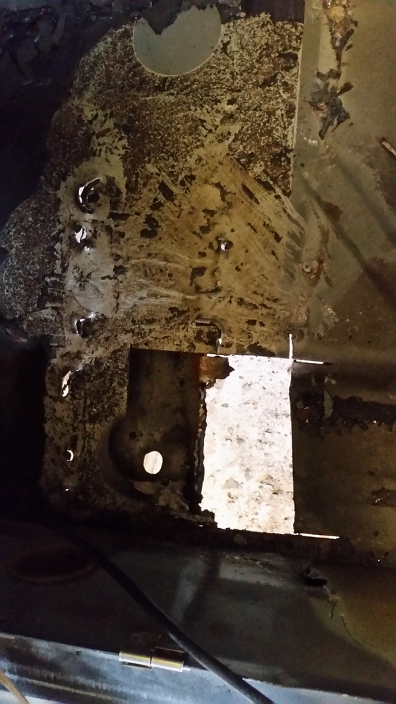

Sveist litt selv også, ser jo noenlunde ut. Får sveisern på besøk senere idag for å se om det er godkjent ;)
Må nok ha litt hjelp fra han for å begynne på siste hullet og, han er veldig flink til å få det til å se bra ut når han former platene og slikt.
http://forum.vccn.no/img-dump/2016/08/208.jpg
http://forum.vccn.no/img-dump/2016/08/209.jpg
