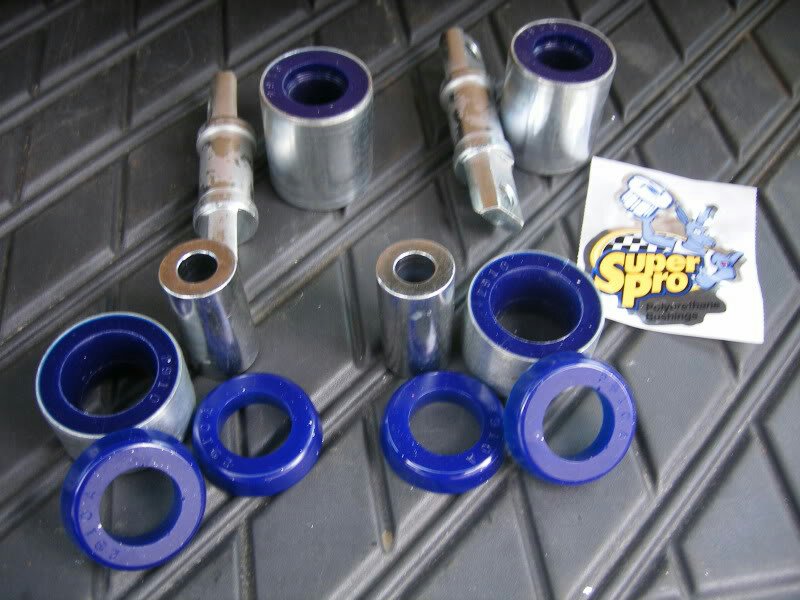

De bakre foringene fra powerflex ser ut til å være bedre design enn super pro sine.
De med vertikale bolter, altså? Har ikke sett superpro sine, men disse er i ett stykke, så å få de inn er litt knot pga kanten på begge sider. Hjalp godt å ta ut stålhylsa, og den sitter definitivt godt.
Knota noe jævlig med å få på bærekula, siden brua sitter stivere mot subfram er det et koordinasjonsprosjekt uten like å jekke spindel opp, dytte jekken inn, bende brua ned og få bærekula oppi, uten å knuse noen fingre. Trur det blir litt lettere på andre sida, lar den fremre foringa være løs til jeg har fått kula oppi.
Den til superpro er i 4 deleren øvre og undre shims om du skjønner. Var veldig kukent å få på ja. Jeg monterte de samtidig som jeg var nede med subframe ved clutchbytte.

Ikke stålforing men polyskive. Se på bildet her.
http://forum.vccn.no/img-dump/2016/08/438.jpg
Ah, riktig. Den så ugrei ut å koordinere på plass, ja.
Forsåvidt greinok å få på plass. Alle deler holdes jo sammen av indre hylse. Mer bekymret for grus/dritt som kommer inni mellom å skaper slitasje. Men nå har mine gått 60000km og er like faste så kanskje bekymringen er uten grunn.

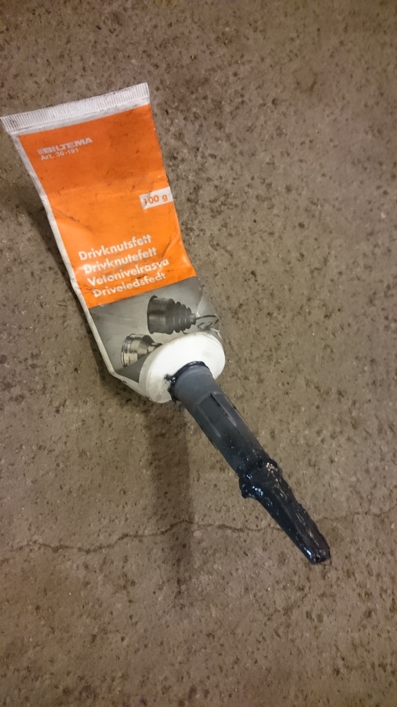

Bilder ble det dårlig med utover de jeg la ut her oppe, men en gladsak har jeg. Hadde litt ulyder fra ytre drivknute høyre, den jeg ikke har bytta, og heller ikke hatt opp mansjetten på. Litt svetting blir det alltid der, tenkte den bare trengte litt fett. Overraskende nok, en helt vanlig tut / dyse til fugemassetuber fra Biltema skrues rett på gjengene til drivknutefett-tuben fra samme sted. Istedenfor å måtte ta opp mansjetten, tok jeg ut senterbolten i akselen og trøkka det inn der, ved å rulle opp enden med en nebbtang. Helt stille fra knuta nå. Skal ha litt flaks innimellom:cool:

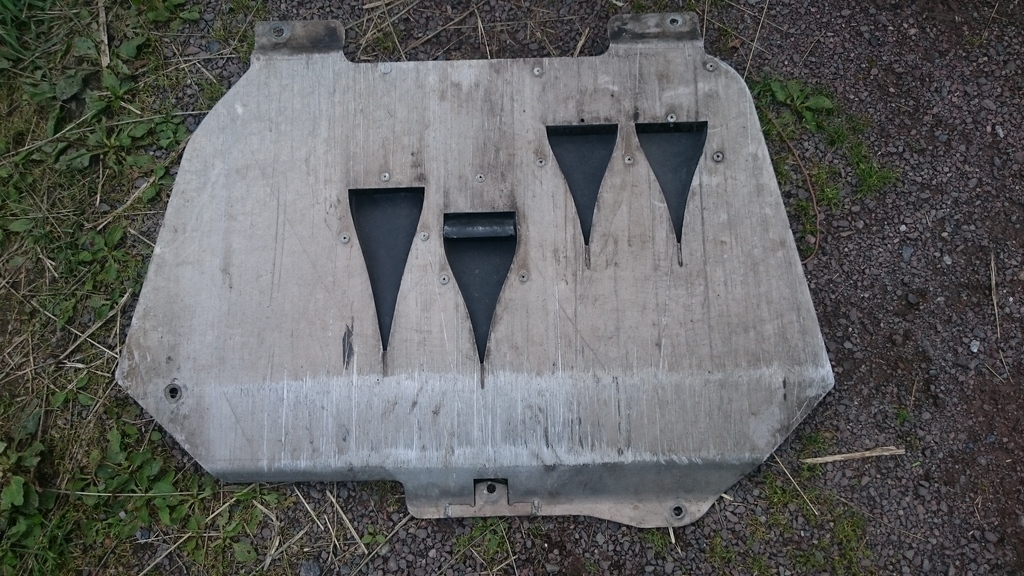

Fikk denne i posten i dag og:
http://forum.vccn.no/img-dump/2016/08/472.jpg
Driten er at de bakre hullene (øvre hullene på bildet) samsvarer med hull i subframe, men der er det ikke noe tilsvarende mutter, bare hull på 2-3cm i diameter. Må finne på noe bra noe der, så jeg får skikkelig oppheng. Den hviler inntil opphengsklemma til trykkrøret, men ikke på selve trykkrøret.
Sånn vil jeg ha også. Så den på finn selv, men så postet Per Turbo det her, da gadd jeg ikke å være møkkamann ^^
Kan det være at denne er til XC70, siden den ikke passer bolton?
Edit: sjekket i VIDA, og der skal det være bolter. Den er beregnet på bensinmotorer only.
Du trenger:
2x 985191 (Flänsskruv)
4x 986527 (Skiver)
2x 985869 (Låsemutter)
Skivene skal ligge ann på oversiden av plata
Monteringsanvisninga har som nevnt notis for diesel om fjerning av den ene plastluftedingsen, så den skal passe der også på ett eller annet vis.
Med ėn mener jeg den ene doble. Det er vel to inntak med to sluser i hver?
Så må du ha en distansehylse og en lengre bolt på førersiden
Jeg måtte ta bort den lengst mot venstre forhjul, siden den kræaja med trykkrøret. Har oppgradert trykkrør, så kan hende det var derfor.
Måtte også ta bort det midtre, doble luftesluseapparaturet.
Yep, så det jeg og. Volvovarer, eller hvilken som helst type?

Kan godt ta mål av bolter, skiver og distansestykke som jeg har, så har du et utgangspunkt?
Faktisk, om du har muligheten til å ta bilde av det de to bakre boltene festes i, hadde det vært knall. Greia er jo at jeg på subframe, over de bakre festene på plata, bare har to hull. Det er der jeg må lage til noe, eksempelvis flattjern med mutter oppå, eller noe som lar vekta hvile på subframe.
Det er bare vanlige bolter med to store skiver, og løs mutter. Det er her jeg ikke helt skjønner hvordan jeg skal få skiver og muttere inn i subframe, siden åpningen er fylt opp med en antivibrasjonsgreie.
