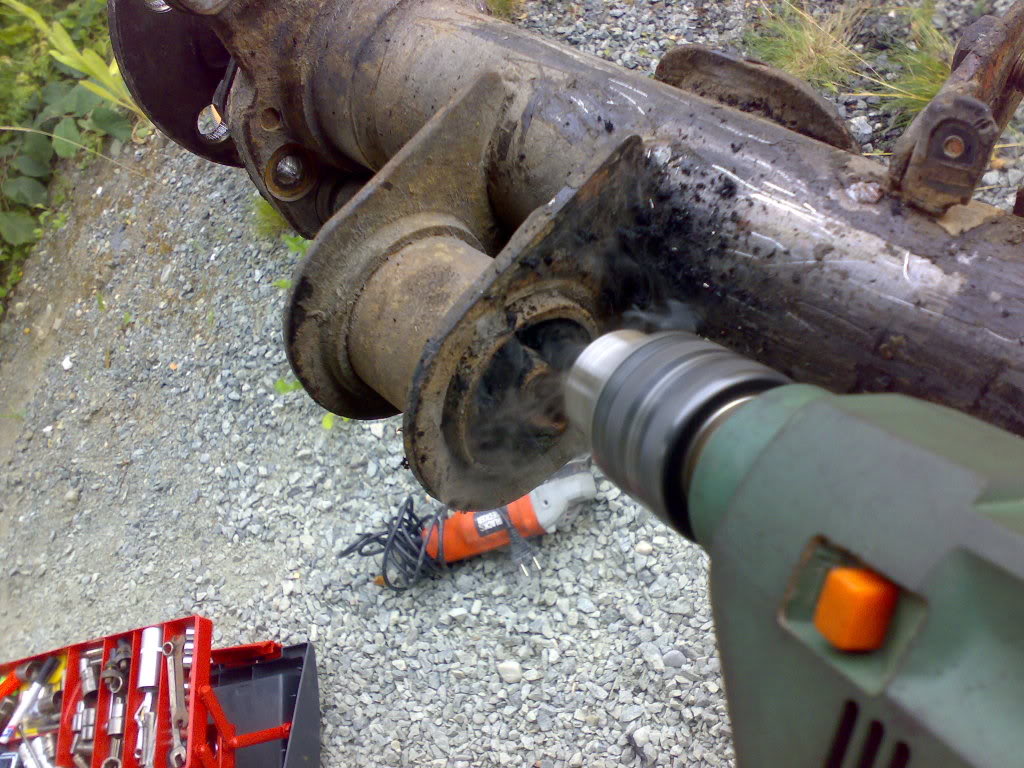

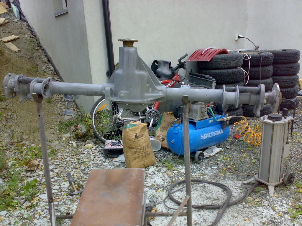

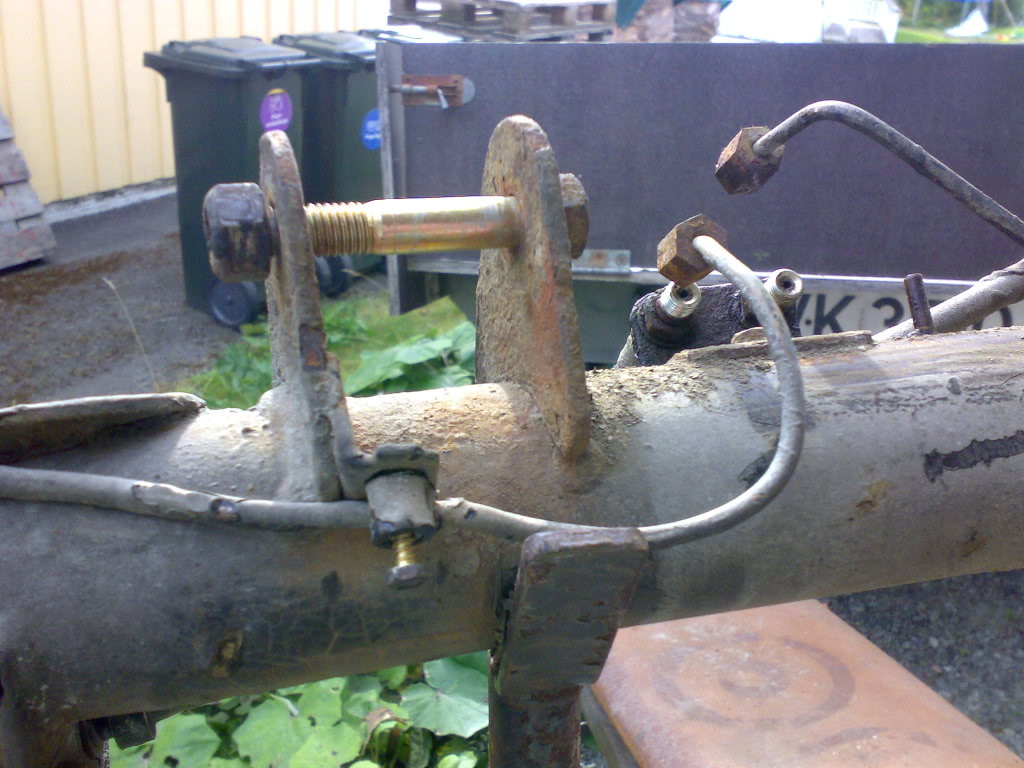

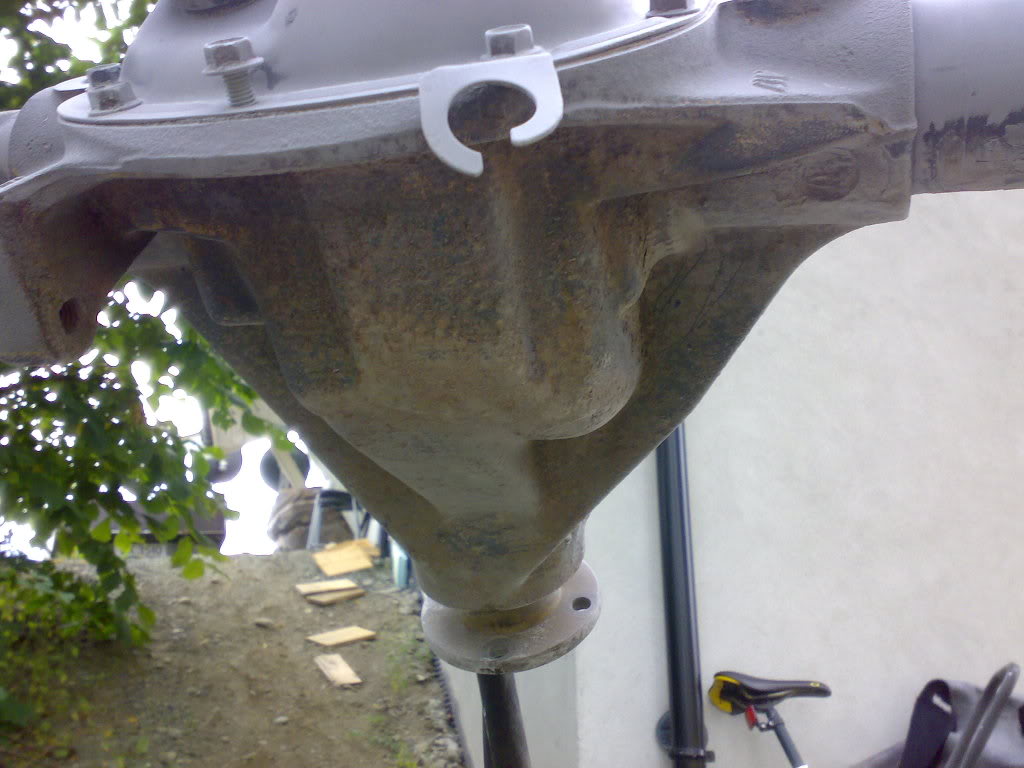

har kommet nesten ferdig med sandblåsinga av akslingen nå... men så stoppa plutselig apparatet å gi fra seg sand så da gikk det ikke mer framover gitt. står igjen ytterkantene på hver side nå bare. resten er "fin og ren" :) så gleder meg til å få mala\lakka den opp. blir sikkert kjempefint.
ekren er på vei for å sjekke sandblåsern nå og se om vi finner utav det... håper det så jeg blir ferdig og får kommet meg videre på andre ting i helga!

sand fra torshov :) biltemasanda var vist ikke særlig bra så den droppa jeg!

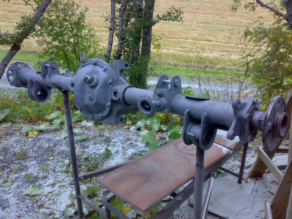

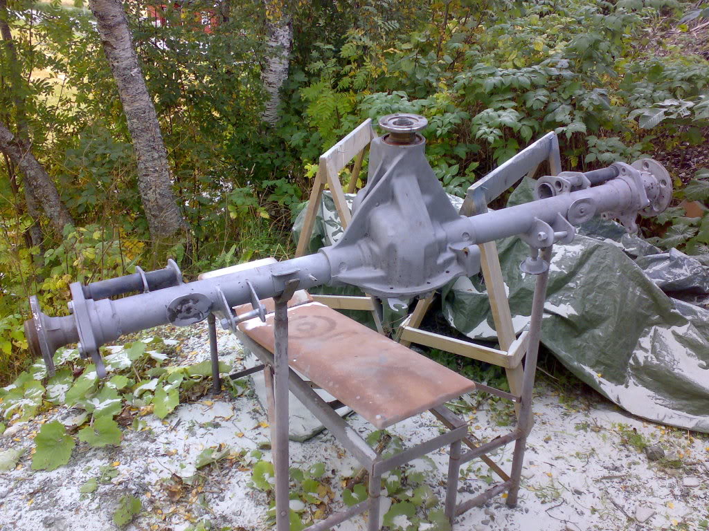

Ferdig blåst og nå lagt inn i bua i påvente av å få POR15 inn døra til å male det opp med.
hva tror dere om sort aksling med RØDT baklokk? eller skal jeg ta hele akslingen plain sort? :p
sliten nå så sorry for dårlig bilderekkefølge. blir litt omvendt...

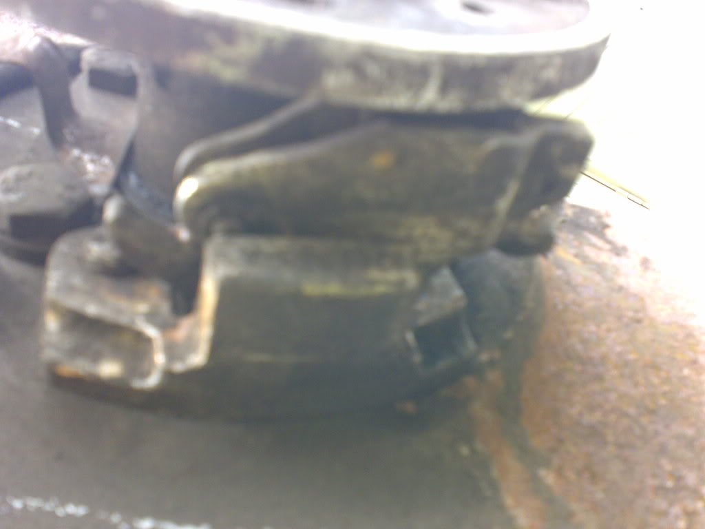

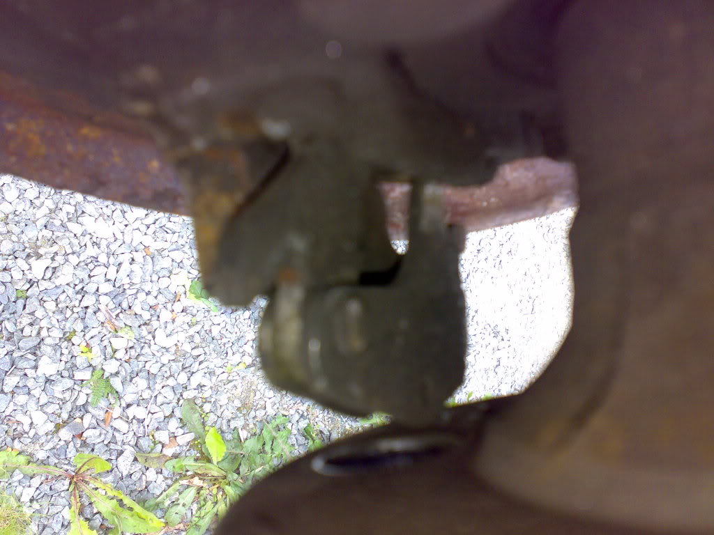

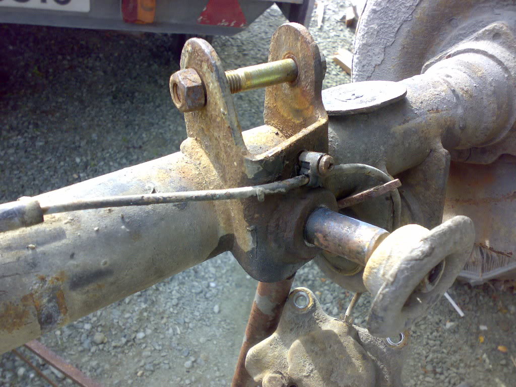

tok litt bilder for å huske hvordan ting står også så om det er basic bilder for noen så sorry, er første gang jeg demonterer en hel aksling og skal sette det sammen igjen senere nå :p hehe
må si det var ganske moro tidsfordriv å gjøre det, artig å se hvordan ting er satt sammen. samt det hjelper betraktelig med tanke på at jeg skal demontere en fra bilen snart... vet jeg hva jeg trenger og hvordan det sitter sammen før jeg ligger i vinkel under der selv å gjør det...

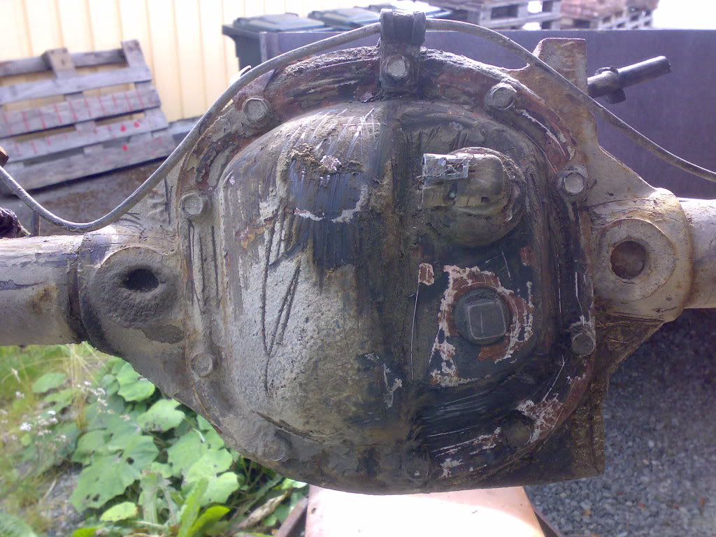

dere ser nå utgangspunktet... møkkete og skitten. resultatet etter 2,25 poser med sand er til å tale for seg selv!
takker for lånet så langt av sandblåsingsutstyret fra Ekren!
Sort!!!!
Ibix! Dritdigg sandblåseapparat, vil ha et slikt selv.. Er de fremdeles å få kjøpt fra økonomideler?
Sort aksel og blått baklokk :)
bættre greit ja kåddja :D
flink du e!<3
hehe nja... blått baklokk kommer jo nesten bort mot det sorte. var litt for å få en kontrast under der. men kanskje det blir nok med SORT aksel, BLÅ ipdstag, RØDE lesjøfors? :) tror det blir en fin fargekombo jeg. liker at det pynter opp litt, selv om det blir fort skittent og mørkt alikevell...

om du spørr meg og ikke ekren nå så: nei. har kun prøvd ekren sin :) fungerer bra når den gir fra seg sanda :p hehe

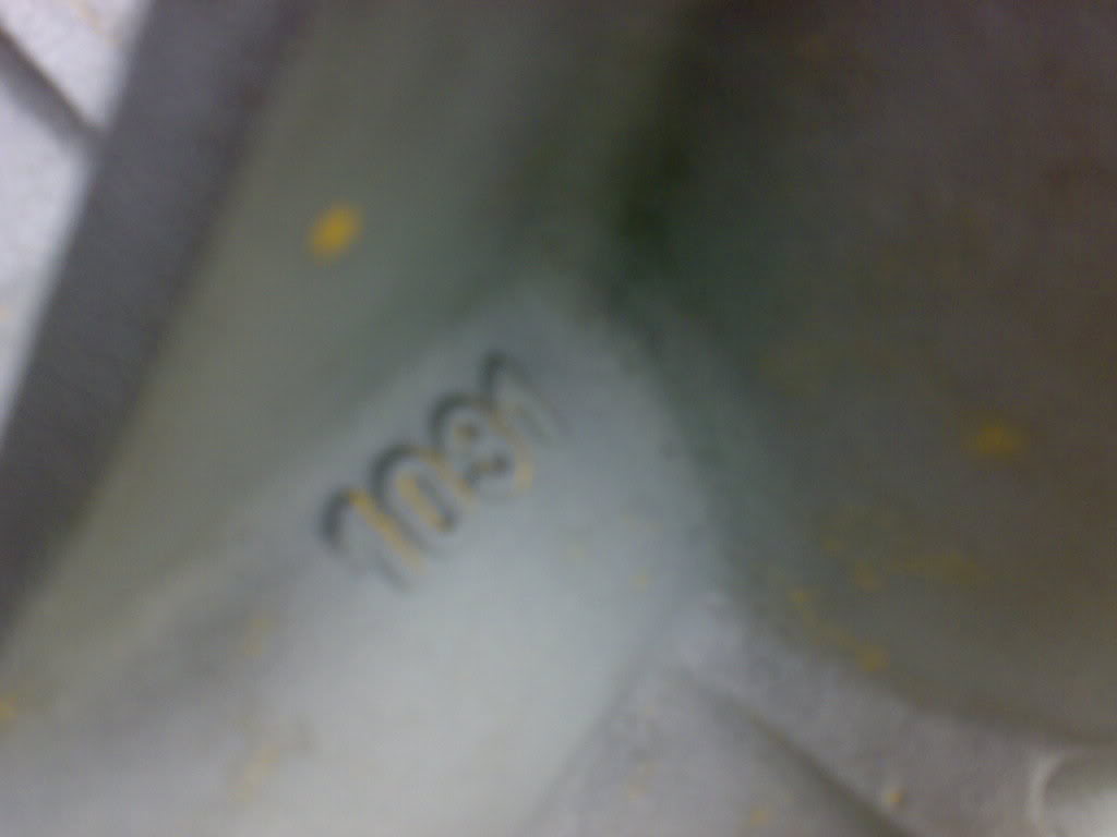

"...but it should be a Dana 30. http://www.summitracing.com/parts/DTL-912A588/
Fits 3.73, 3.92, 4.10 & 4.56 ratios only...
jeg har 3:31 utveksling... får jeg virkelig ikke montert TT da? :eek: :(
Jo. Kan ikke bekrefte med egen erfaring enda, men etter hva jeg har lest passer Truetrack 3.73 og oppover til alle Volvo utvekslinger. Mens den andre Truetracken fra 3.54 og ned blir feil når man skal shimse.
Grunnen er at vanligvis flytter man festene på diffen fordi utvekslinga blir tykkere/smallere med de forskjellige utvekslingene. Men på Volvo så løser de dette med tykkere kronhjul istedet så diffen er alltid lik uansett om det er 3.31 eller 4.10.
okei. snedig at summit ikke visste det da... men om det stemmer det du sier, så er det vell bare å bestille den der da?! :)
eller vente litt til på Turbotrimming sitt svar på det der... de tilbad 10%rabatt mot sticker på bilen og på hjemmesida mi :)
Det er vel fordi 1031 ikke er en ren Dana 30 eller noe, men en egen Volvo-aksel. Skal etter det jeg har hørt passe uansett utveksling iallfall.
