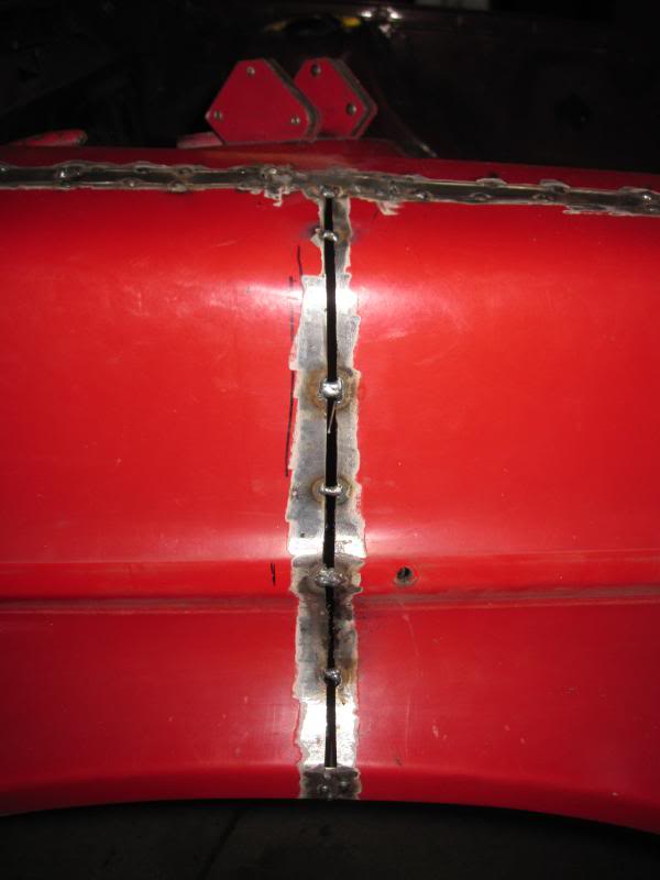

Ett lite tips angåande framskjermane er og lage til skjermstaga før du sveiser dei ihop igjen:)Det gjorde eg på min og no har skjermen fått den forma nede at den går litt ut der staga står..Sånn at det blir ikkje pressa så mykje ut når eg setter på breiare stag:)

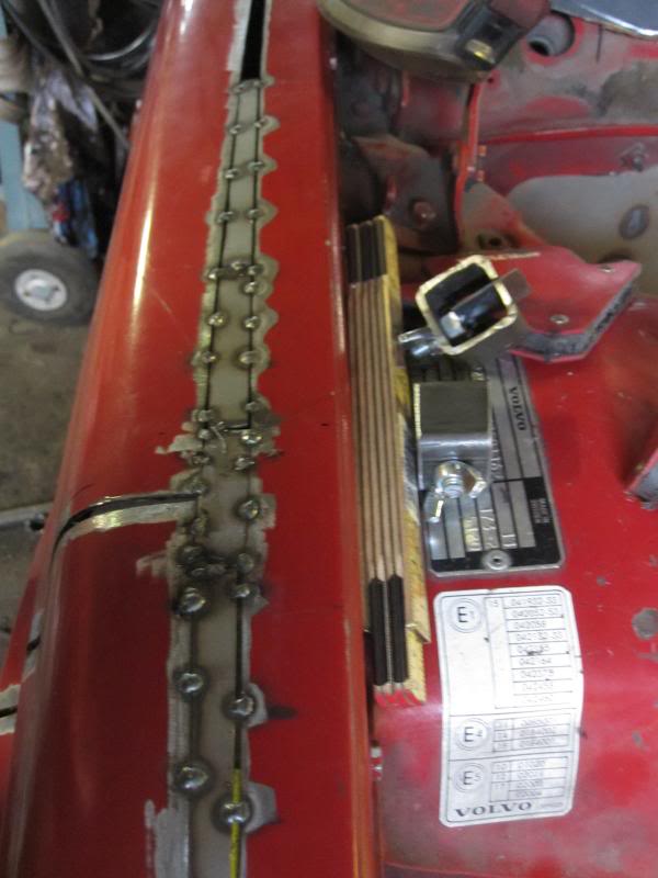

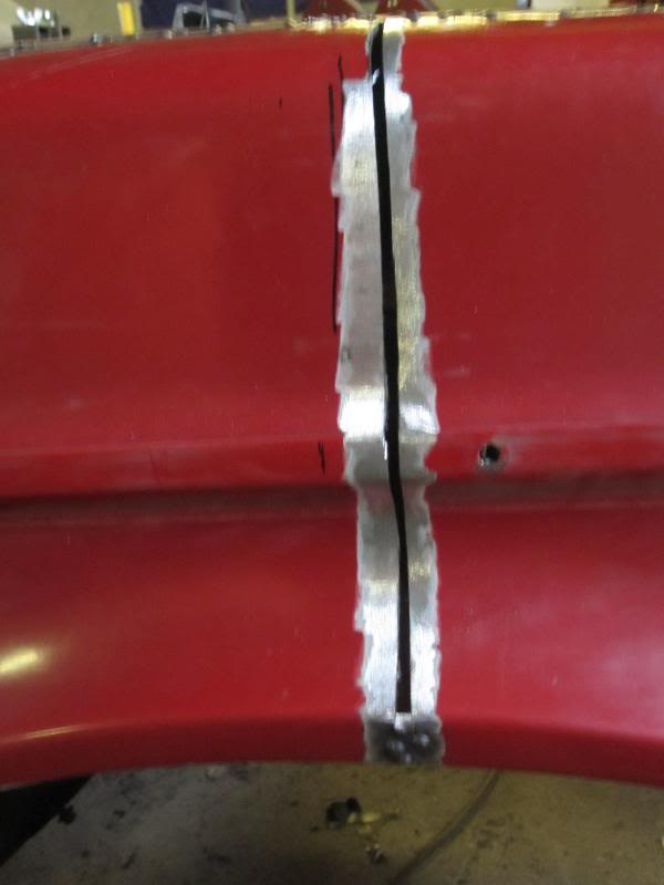

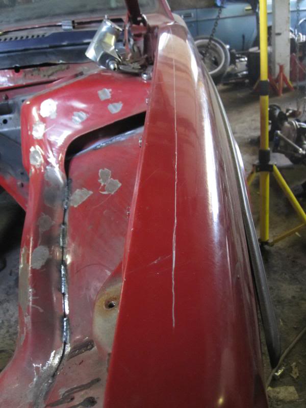

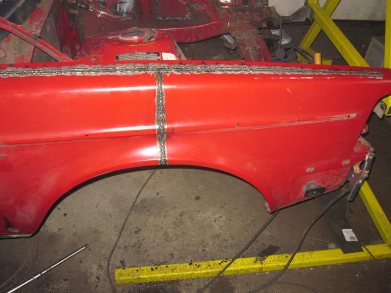

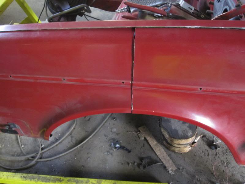

usikker på om jeg skal bruke original staget til skjermene, mulig jeg lager et justerbart.
ser og at det ser ut som at tverrkuttet er veldig skjeivt, må nesten dobbelt sjekke dette! Tror bildet lyver egentlig ^^
Ser meget bra ut, du er dyktig! :)
tror kanskje at det kan se skjevt ut på bildet pga at skjermen buer fra lista og nedover. og kanskje bildet ikke er tatt helt rett forfra. :)

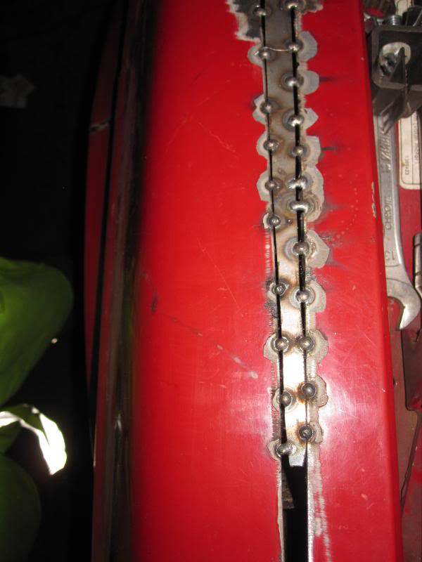

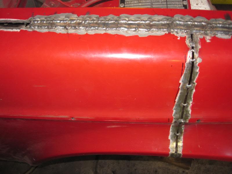

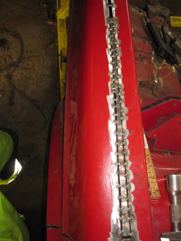

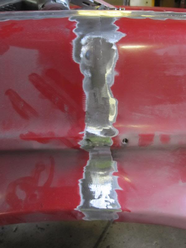

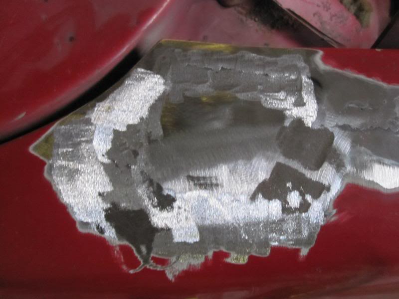

Flott arbeid. :) Ser ut som du har meget god kontroll på sveisinga.
Hva bruker du til å slipe ned sveisene med?
Vinkelsliper med sandpapirskive på skjærmen ser det ut som :) Og bunnsliper på noe :p ser flott ut!
Det stemmer :p

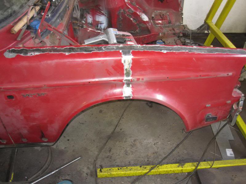

la inn nesten hele overdelen av skjermen ikveld, mangler ca 12-13cm.
glemte kameraet desverre.. var ikke planlagt å gjøre så mye men når det gikk så bra ville jeg ikke slutte tvert :)

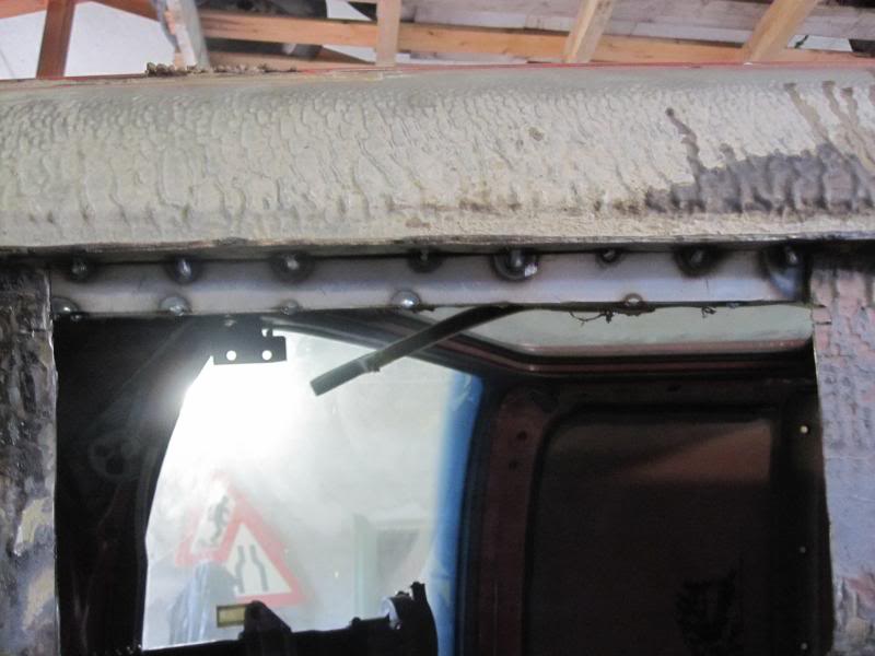

sveisa sammen siste framskjermen, gjenstår sliping..

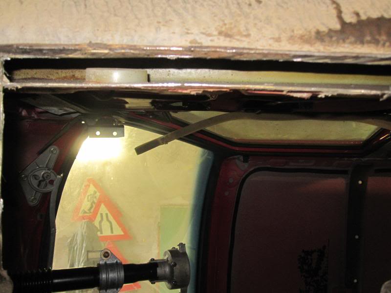

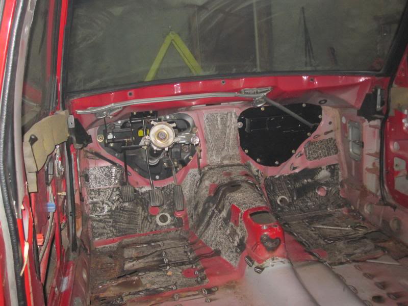

tatt ut dashbord og kappa ut forsterkning ved sjåfør gulv, begynner å sveise inn ny imorgen tenker jeg :)

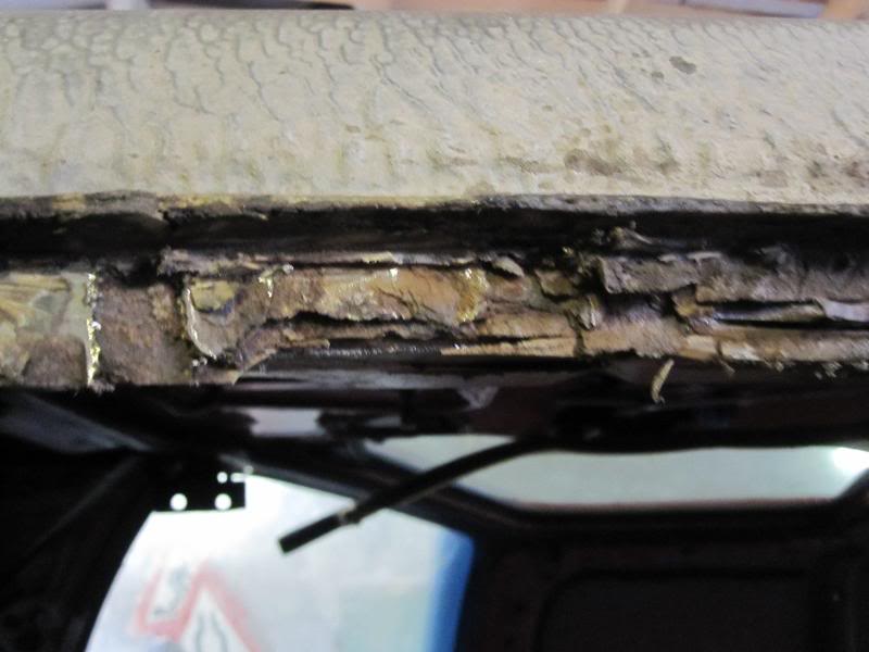

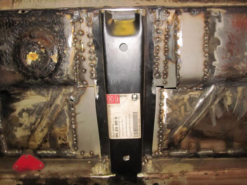

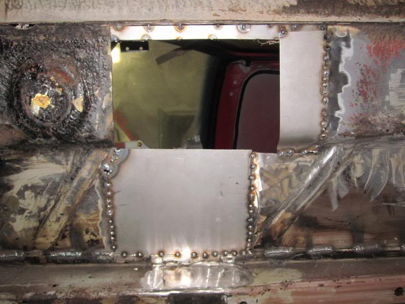

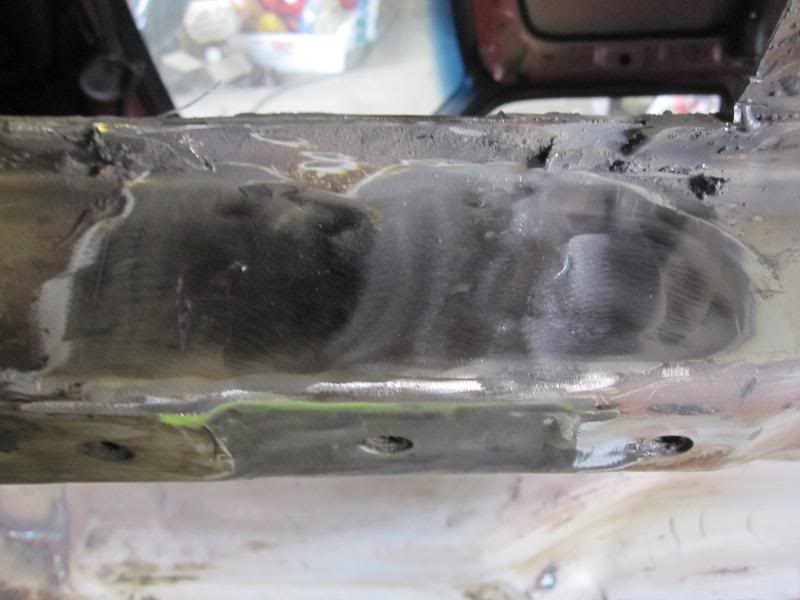

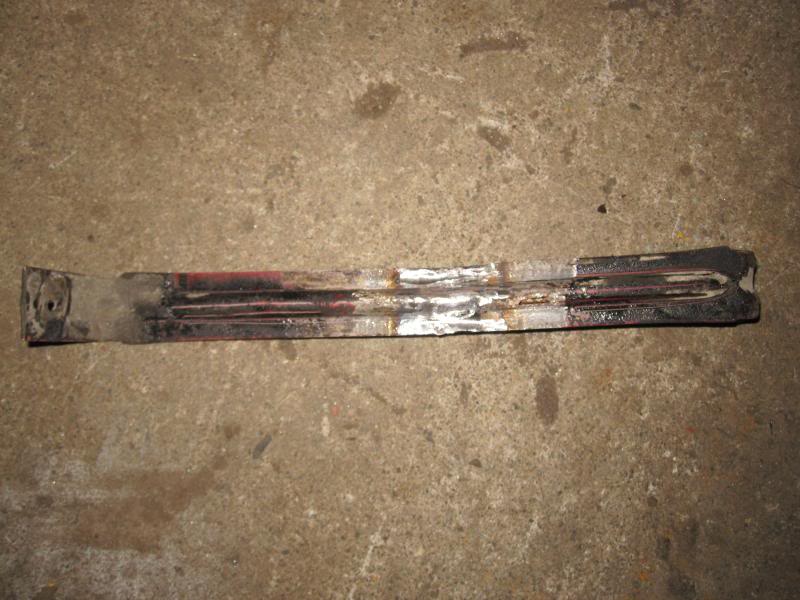

fjerna tverrforsterkninga, oppdaget hull i ramma så dette ble sveisa igjen og slipt ned.
så var plata mot indre kanal full i rust, så ble satt inn en ny bit.
nesten ferdig montert som dere ser, mangler litt punkting, samt sveising nå så er det vell greit? :)
blir mer imorra tenker jeg..
