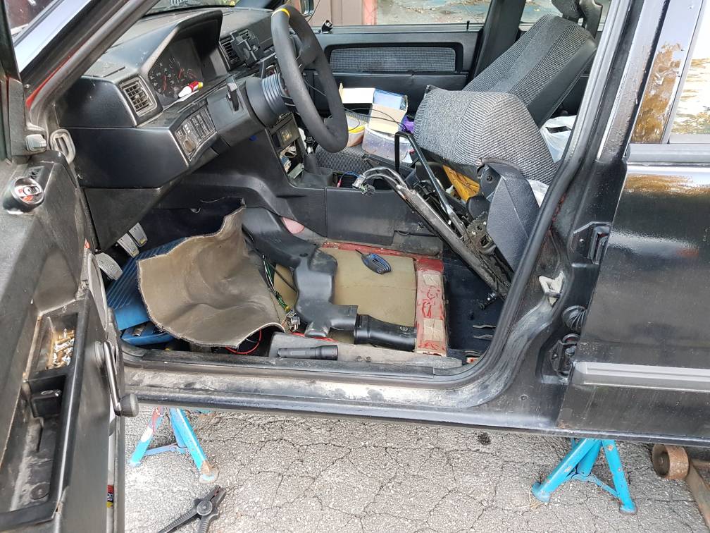

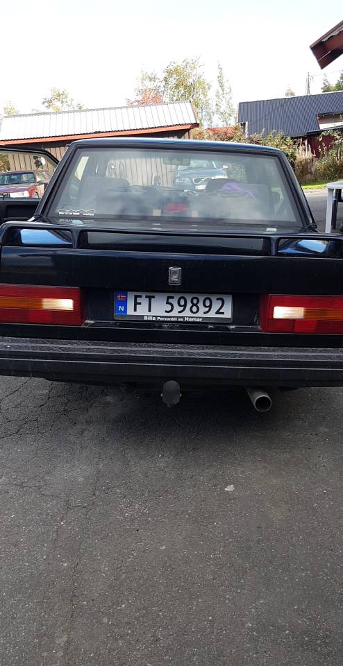

Fant noe skrapjern bak låven idag :) fk med cirka 330k på telleren, plukka ut av en kollisjonsskadd vogn som var relativt pen og frisk før "uhellet", så håper den er greit utgangspunkt [emoji14] http://forum.vccn.no/img-dump/2019/02/18.jpg
Gikk ut i garasjen idag for å plukke av manifolden så jeg får sendt den på maskinering... Også gikk det plutselig litt over styr [emoji14]
http://forum.vccn.no/img-dump/2019/02/61.jpg
http://forum.vccn.no/img-dump/2019/02/62.jpg
http://forum.vccn.no/img-dump/2019/02/63.jpg
Blokka ser heldigvis bra ut da det fortsatt er honemerker der :) null slitekant, å alle sylindre ser like friske ut, så da er det håp.
http://forum.vccn.no/img-dump/2019/02/64.jpg
Ting tar visst tid når man jobber 6-7 dager i uka... Men fant en drøy time idag til å renske resten av blokka, inkludert veiv, stempler og råder :) så stempler må sendes til dreiing (HansOla? :D) og blokka vaskes. Har bestilt noe småting til å pynte litt på blokk og diverse, også må jeg få tak i alt av pakninger og lagere før jeg kan montere noe som helst, vurderer også å bytte oljepumpe. Må også begynne å pelle på toppen så jeg kan få den klar til batland [emoji14]
