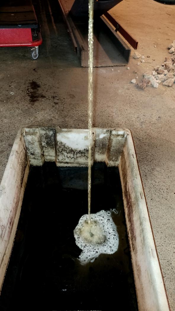

Har testet litt i kveld, men fortsatt samme feil. Fikk spylt gjennom varmeregisteret, gikk fint gjennom. Men det blåser kalt på tomgang og litt varmt når jeg kjører (ikke veldig varmt..). Dette du nevnte Per. Virker som sirkulasjon er problemet.. Noen tips?

Jeg opplevde det slik at når jeg kjørte og gjerne med litt aktiv kjøring så blåste det litt varmere, og om jeg ruset motor ganske mye så ble det varmere.
Jeg er overbevist om at du må bytte registeret.
