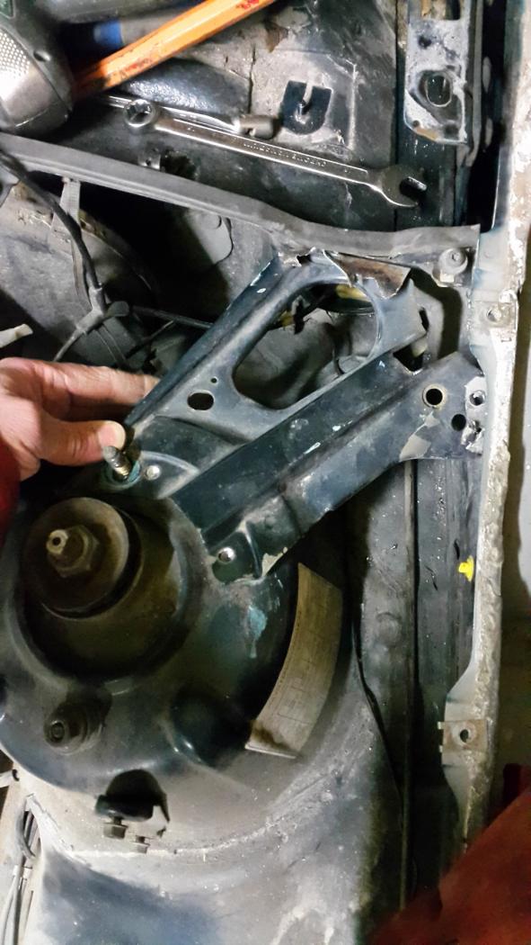

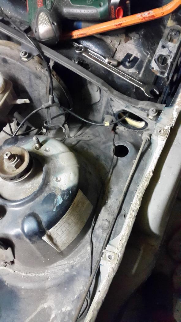

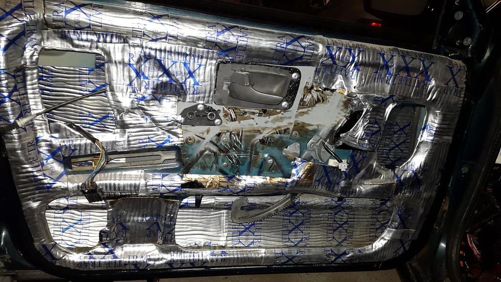

Har også begynt å grave i dette marerittet.
Skal vel egentlig ikke klage da det var frivillig å begynne med dette prosjektet.
Skal dørtrekka sitte som de skal så må mye av denne dempinga bort.
Skal også bytte til nyere ruter/heiser ettersom de i bilen har feil kontakt vs det nye ledningsnettet.

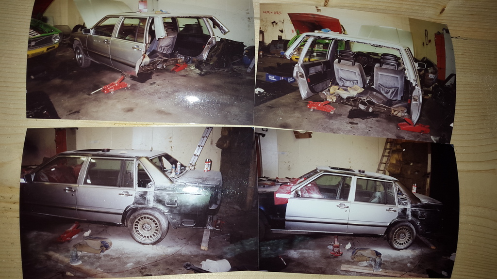

Fant også disse bildene i rotet...Ifra da en 760 turbo ble til 960 :)
http://forum.vccn.no/img-dump/2015/12/640.jpg
Morro å se bildene av den gamle :)

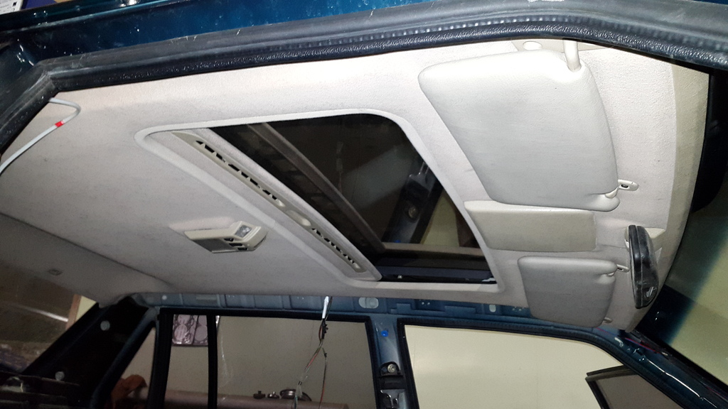

Måtte finne på noe "annet" å gjøre så kompletterte takluka.
Litt kjedelig ettersom alle deler har feil farge..men men.
Alle deler ifra 960 95-,altså glassluke og belysning i begge solskjermer.

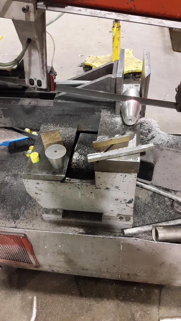

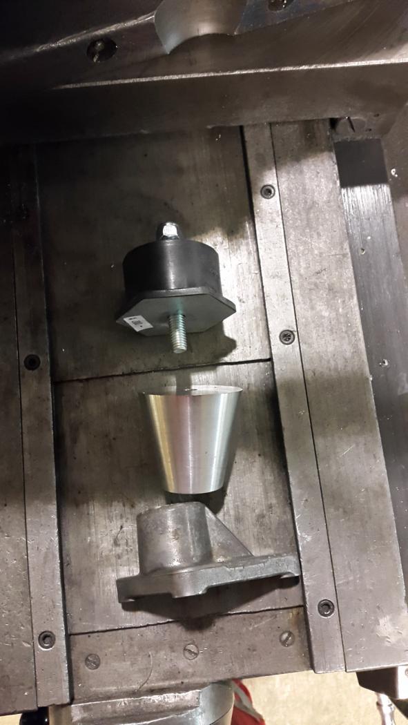

Laget også adapter i massiv alu slik at man kan bruke vanlige stive gummifester:
http://forum.vccn.no/img-dump/2015/12/1033.jpg
http://forum.vccn.no/img-dump/2015/12/1034.jpg
er det motorfester du lager?

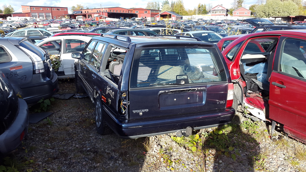

Har nok vært flere delebiler innom nå i høst enn de som er avbildet her..
Alltid moro med en korv eller 2 langs veien og en god deal.
Det er jo mye bra som havner på skroten,også her til lands.
Et eksempel er nå en 940 jeg dessverre ikke fikk tak i tidligere i år,dette var en 96 mod 940 med fk og m90
med fullt utfyllt servicehefte.
Eieren som var en godt voksen kar hadde vært på eu kontroll med bilen og fått noen mangler.
Dermed gikk den rett på skroten,helt uten å forsøke å selge bilen.
Fikk en god pris på motor og gear hos huggern mot at jeg demonterte alle deler selv,så en "deal" ble det nok alikevel :)

ryker fort med femmer og :p begge mine er kaputte. så skal lage til noe lignende du har laget. tror du nylon kan være saker å bruke i stedenfor? har god tilgang på det så :p

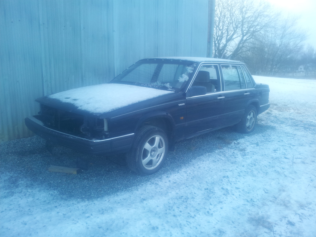

Kanskje ikke så mye som egner seg på 960n,men henta denne svært godt brukte 760n i dag.Gle godkjent ombygd til 2.3 turbo.
Var selv med å bytta motor i denne for en liten mannsalder siden..
