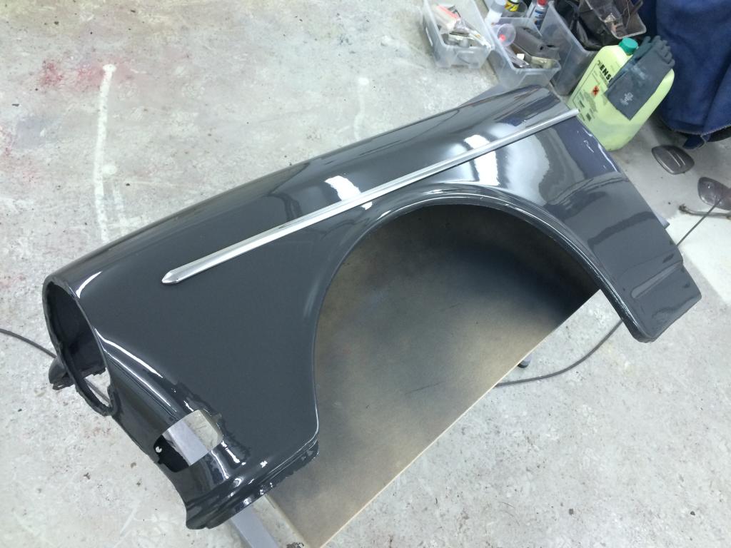

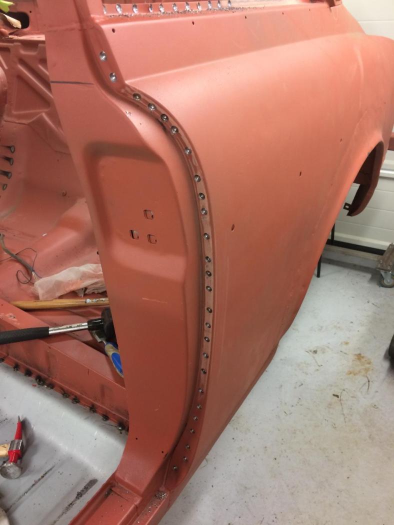

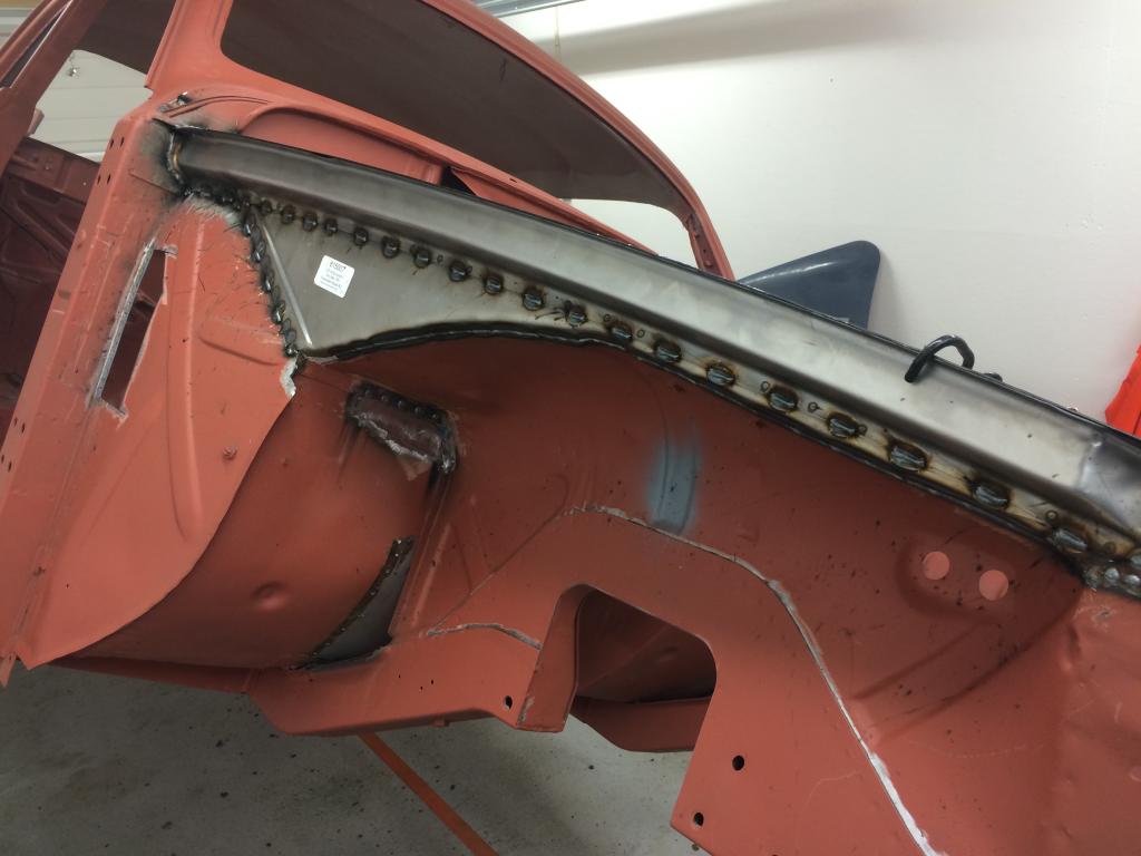

De siste dagene har jeg sysla litt med bytte av skjerminnfestninga på andre sida.
Før
http://forum.vccn.no/img-dump/2015/01/378.jpg
Undervegs.
http://forum.vccn.no/img-dump/2015/01/379.jpg
Nesten ferdig.
http://forum.vccn.no/img-dump/2015/01/380.jpg
Strøkent arbeid som alltid, god framgang her!:D

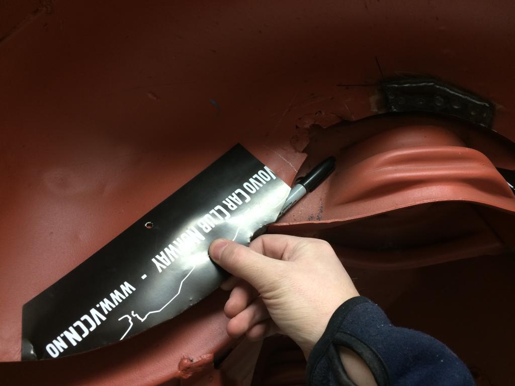

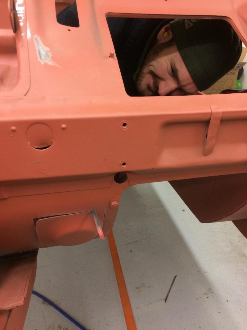

I helga hadde jeg et par økter i garasjen og fikk sømsveise og fiksa noen småhull i høyre skjermbue. Mye småtteri som det ikke er så mye vits i å vise bilder av.
I tillegg ble "dolpa" for fjernlysbryter på høyrestyrte biler fjernet og erstattet med flat plate. Dette gjøres for å få bedre plass til varmskjold som skal beskytte mot downpipe.
http://forum.vccn.no/img-dump/2015/01/645.jpg
Nå håper jeg VCCN-malen har god passform. :)

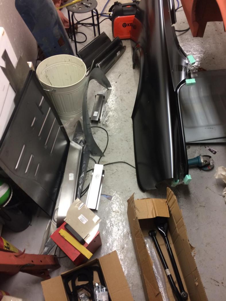

Ellers er det litt småsysling rundtom på bilen i påvente på den store stålleveransen neste uke.
http://forum.vccn.no/img-dump/2015/01/727.jpg
Dagens deleleveranse. Nesten hele dørken og nesten halve utvendig. Mye deler som vises dårlig på bildet. Blir spennende å gyve løs på bakskjermen. :)
http://forum.vccn.no/img-dump/2015/01/897.jpg
Uuh, snadder med nytt metall :)
Herlig!:D Ser ut som det er veldig bra kvalitet på bakskjermen??:)
Har ikke kikka så nøye på delene enda, men det virker meget bra. Bakskjermen virka veldig solid så håper passforma er bra.

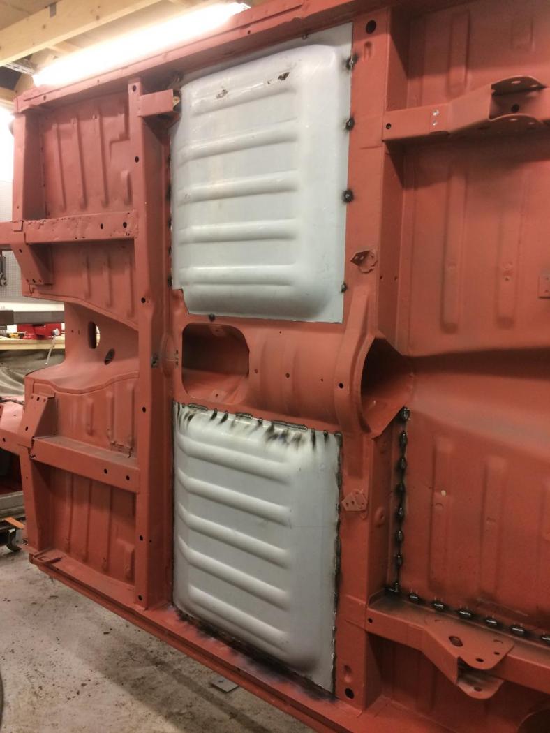

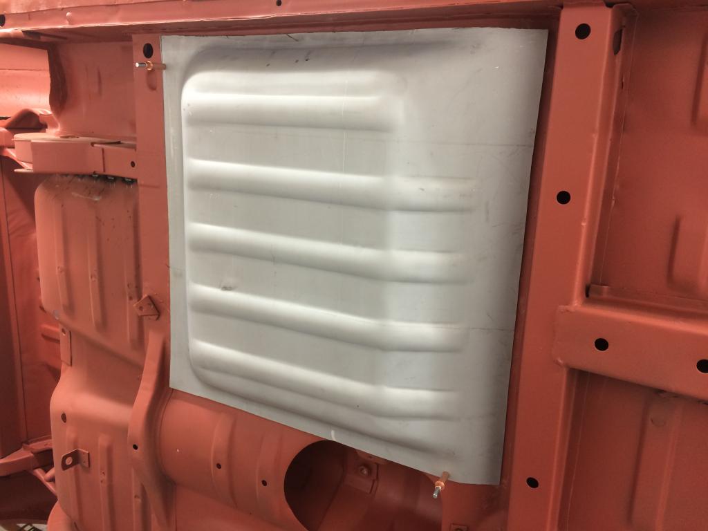

Tulla... Ny fotbrønn under tilpassing. Clecos fungerte bra til å henge den på plass mens jeg merka. Blir en lang buttsveis dette. :)
http://forum.vccn.no/img-dump/2015/02/108.jpg
Pent arbeid :D
Hele gulvet kjeks eller?
Gulvet er preget av en del tidligere reparasjoner og kraftig overflate rust etter at bilen sto med vann i dørken en tid. Ingen store hull, men jeg bytter nå ut det meste slik at jeg kan sove godt på natta. :)

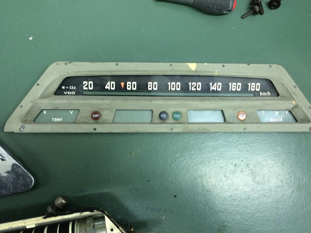

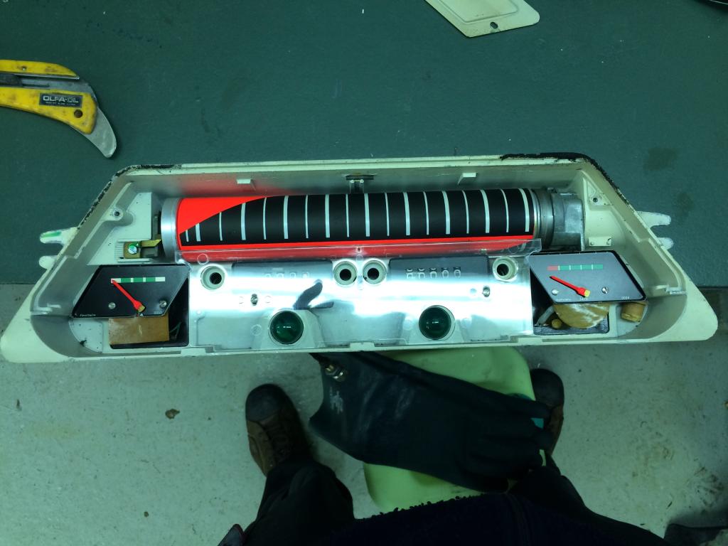

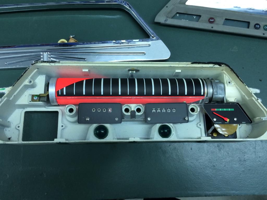

I dag har jeg vært å henta speedometerrullen som har fått ny skala. Et lite steg nærmere 240km/h speedometer. Satser på å finne noen som kan gjøre graveringsjobben på glasset iløpet av vinterferien. :)
http://forum.vccn.no/img-dump/2015/02/121.jpg
Bra arbeid, godt og se.

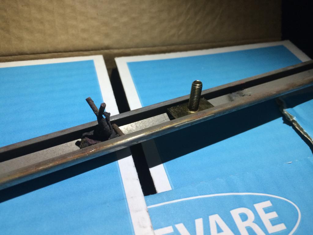

Forskjellen ligger i detaljene var det en klok mann som sa en gang. Kromlistene langs sida på bilen sitter normalt festet med en klips. Denne klipsen kan i noen tilfeller skade lakken rundt hullet og gir ikke mulighet for noen justering opp-ned. Dette kan altså medføre litt missmatch mellom høyda på lista mellom dør og skjermer. For å ivareta disse problemstillingene skal jeg bytte alle klipsene til T-bolt type. Da får jeg ca 3mm mm å justere på. Kommer til å benytte plastskiver og vingmutter på innsiden. Da slipper jeg også å klatte med kitt for å få bilen tett.
På bildet er original klips til venstre og T-bolt til høyre.

Dette blir så bra Torgeir! Du er dyktig! :) :cool:
Høres lurt ut!
Takk for tilbakemeldingene gutter. :)
Klipsene kjøper jeg hos http://www.bresco.com/.
Ikke dumt nei, skulle ha visst om dette i min tid:rolleyes:

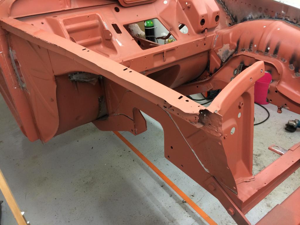

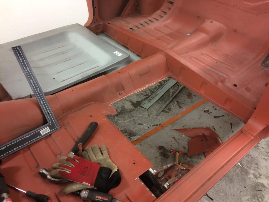

Begynner å få inn en del nytt stål nå. Skal ha 2 uker vinterferie nå, så da håper jeg på stor framdrift hvertfall de dagene lillefrøkna er i barnehagen. Etter disse dørkplatene tenkte jeg å gå løs på bakskjermen. :)
http://forum.vccn.no/img-dump/2015/02/550.jpg
http://forum.vccn.no/img-dump/2015/02/551.jpg
http://forum.vccn.no/img-dump/2015/02/552.jpg
Point of no return!
http://forum.vccn.no/img-dump/2015/02/620.jpg
