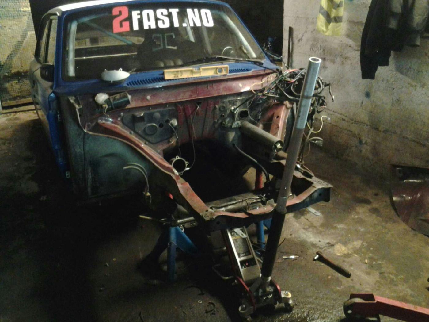

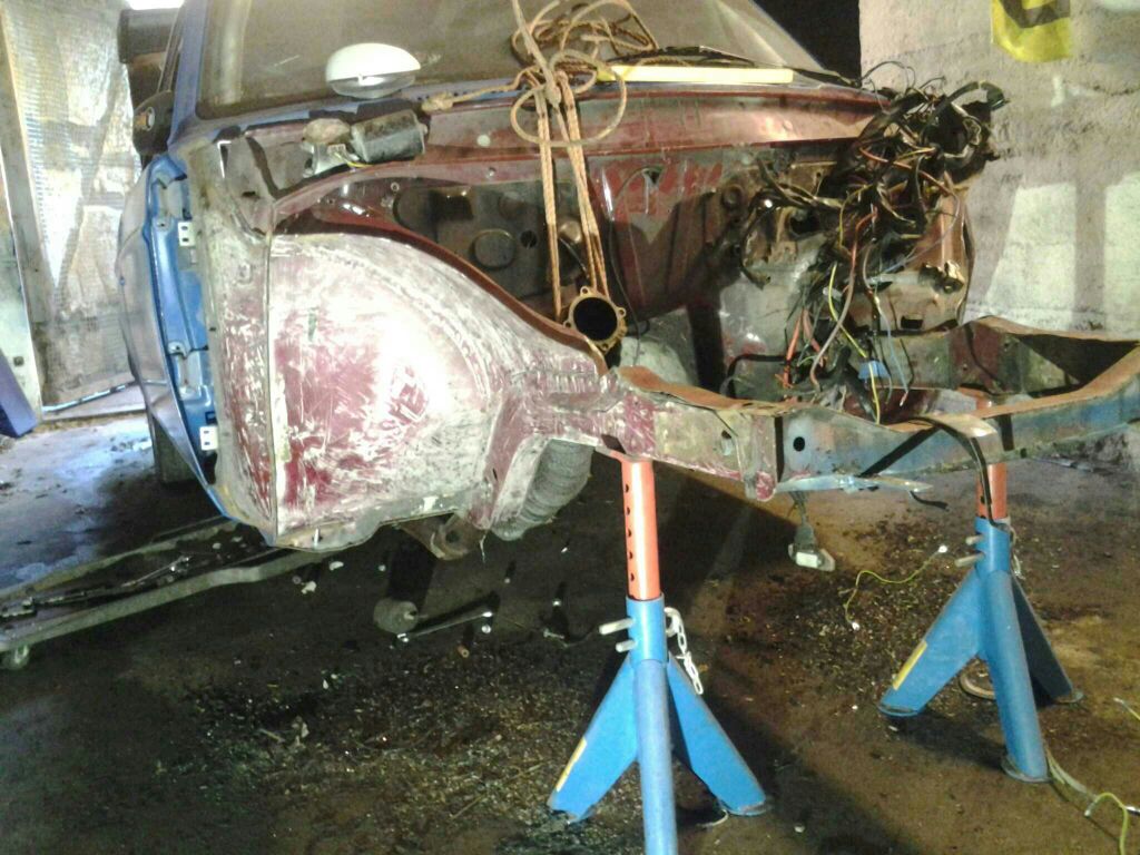

Alt i forstillinga skal lakkeres. Forslag på farge? Tenkte metall-grå, men har ikke bestemt meg:) bedre bilder på vraket:http://forum.vccn.no/img-dump/2015/03/873.jpghttp://forum.vccn.no/img-dump/2015/03/874.jpghttp://forum.vccn.no/img-dump/2015/03/875.jpghttp://forum.vccn.no/img-dump/2015/03/876.jpghttp://forum.vccn.no/img-dump/2015/03/877.jpg

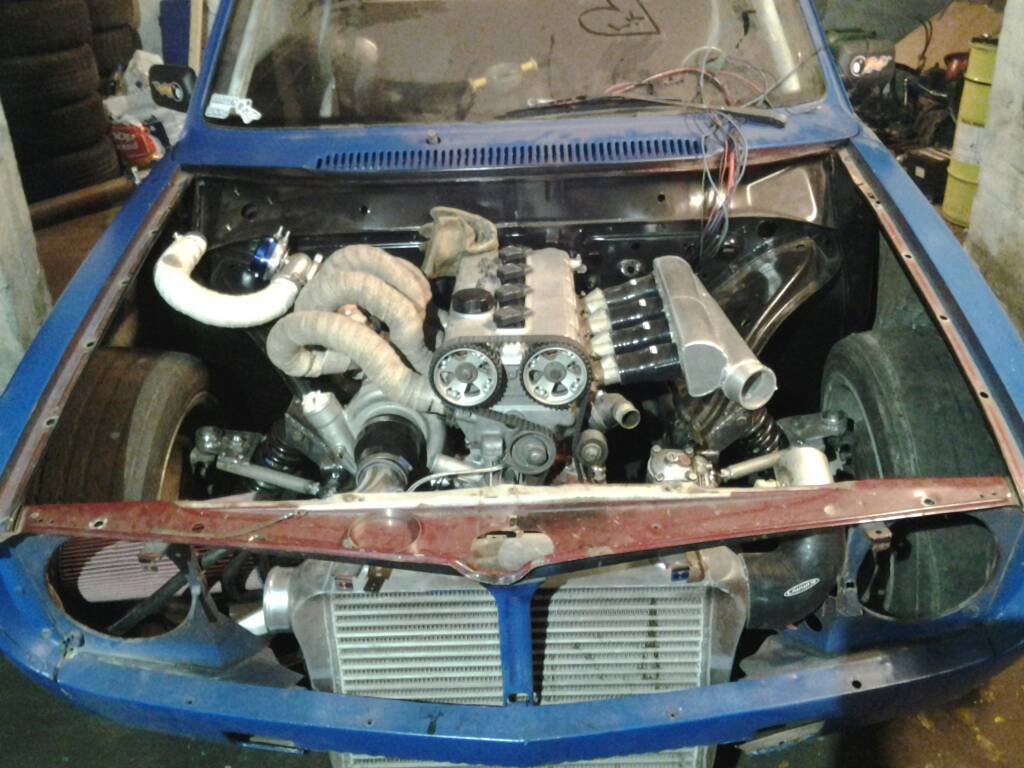

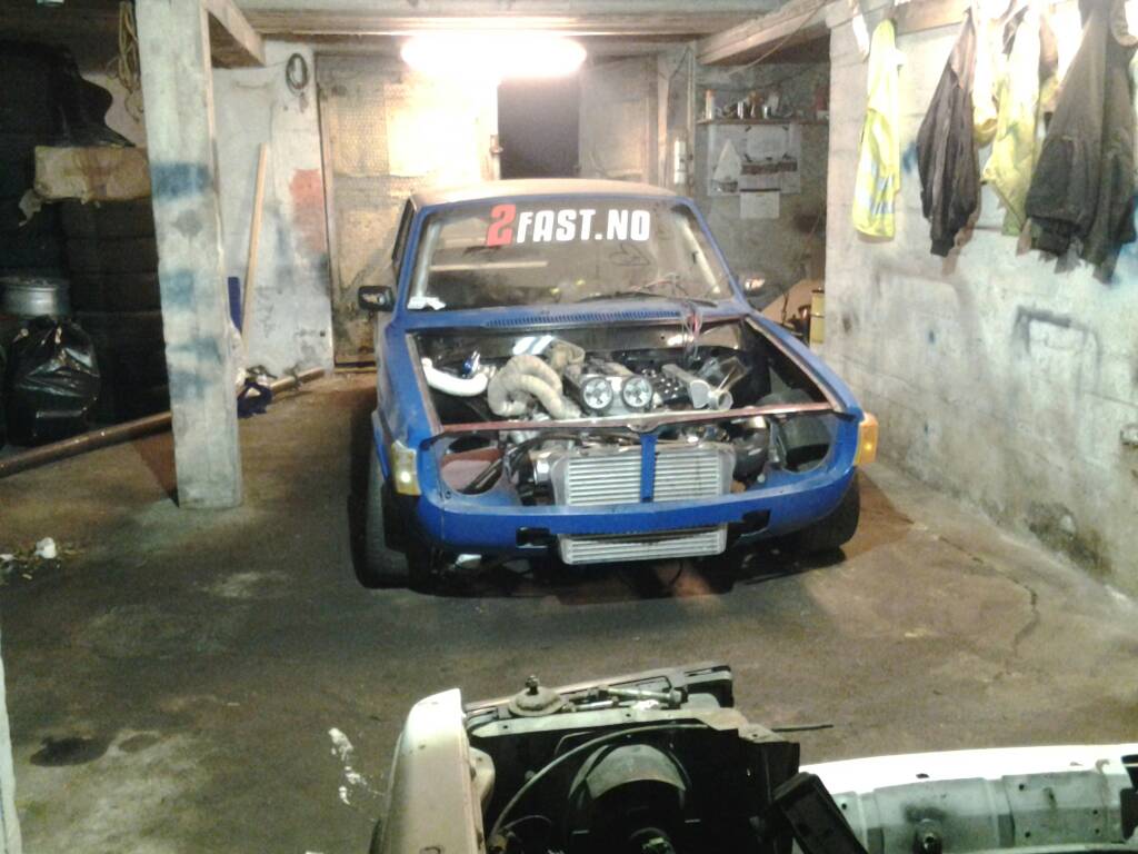

Har ikke skjedd så fryktelig mye her.. har gått mest i rydding i verkstedet i det siste:) viktig det å. http://forum.vccn.no/img-dump/2015/04/425.jpghttp://forum.vccn.no/img-dump/2015/04/426.jpg

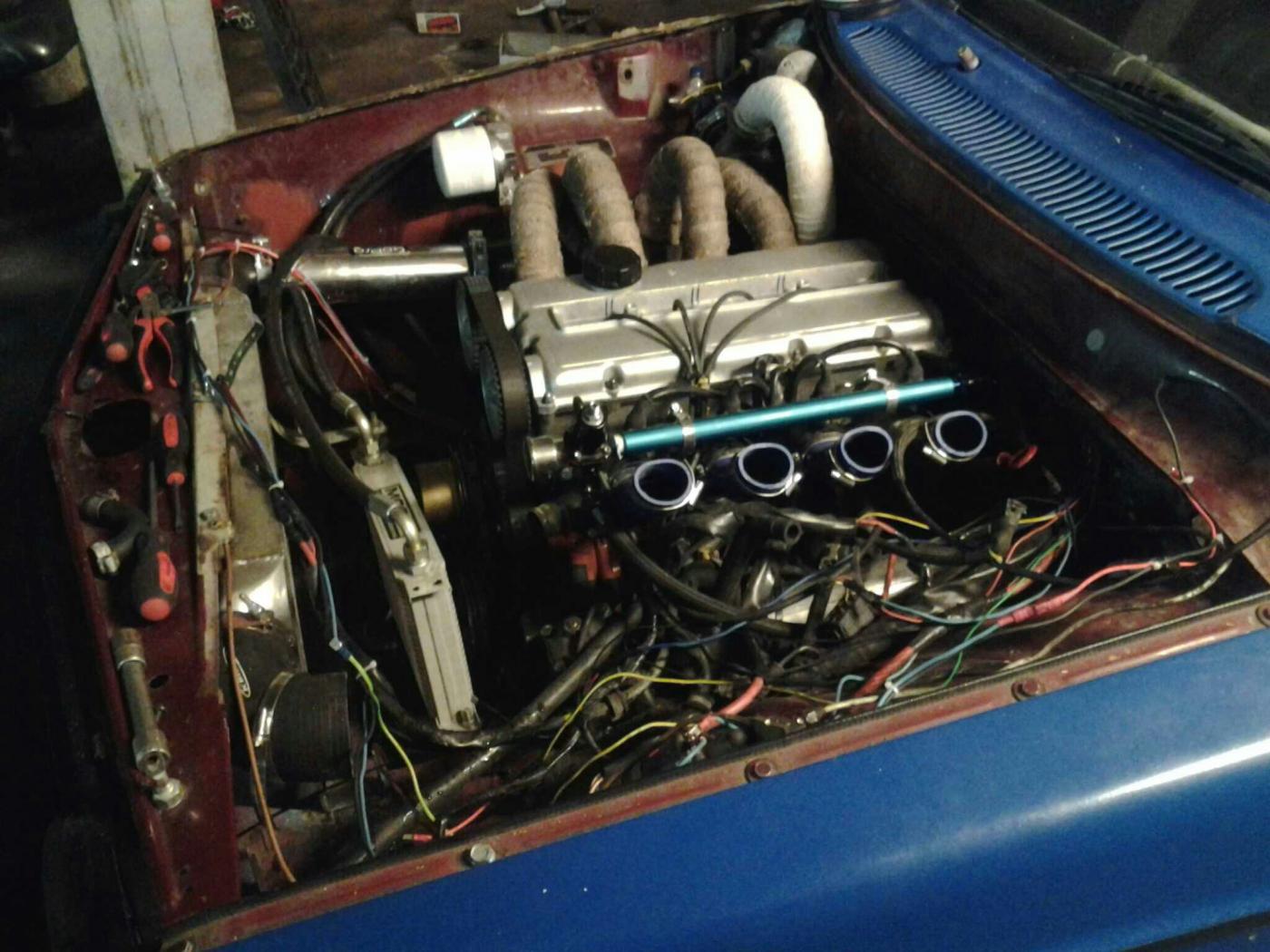

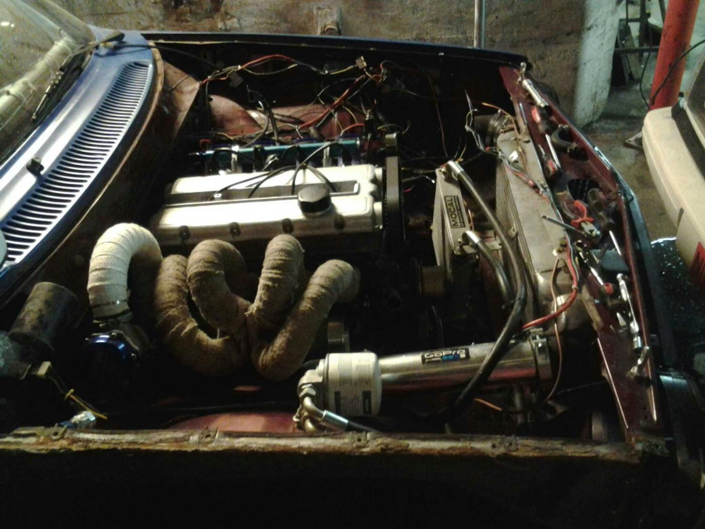

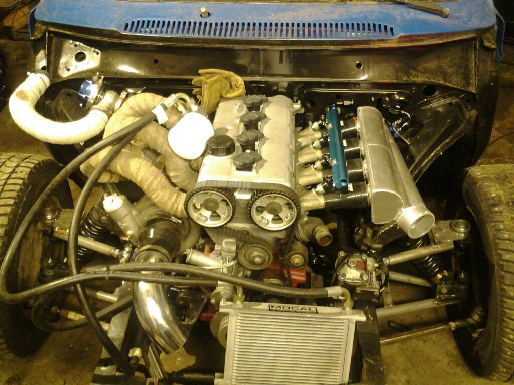

Ting begynner og komme på plass:) blir starta med oppkobling av sprutet til helga.http://forum.vccn.no/img-dump/2015/04/1104.jpghttp://forum.vccn.no/img-dump/2015/04/1105.jpghttp://forum.vccn.no/img-dump/2015/04/1106.jpghttp://forum.vccn.no/img-dump/2015/04/1107.jpg
Venter på litt an koblinger til bensinslangene før jeg får montert btr. Har også bestilt en mac boost regulator som blir styrt av sprutet:) har også laget en hengende pedalbox som er nesten ferdig.. væskebeholderene blir montert oppe ved rattet.

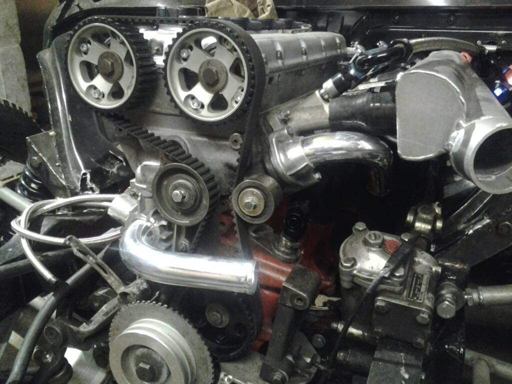

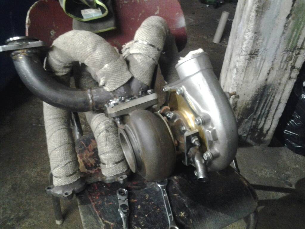

Sånn blir vannrørene inn og ut av motoren til radiatoren bak tenker jeg. Noen med innspill og erfaringer? Bruke 5-krone på toppen av det som er igjen av vannpumpa for å minske flødet til toppen?http://forum.vccn.no/img-dump/2015/04/1429.jpghar også byttet flens på grenrøret sånn at jeg fikk montert nye turboen.http://forum.vccn.no/img-dump/2015/04/1430.jpg lurer også på å flytte oljeturen min fra orginalplassen til blendepluggen som er i framkant på oljekanalen.. mer service-vennlig og lenger unna varmen fra grenrør/turbo:)
