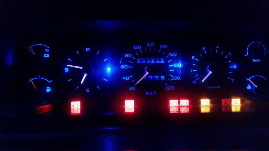

Hehe, kommer uansett til å kjøpe blå led å se hvordan det blir. Har sett flere med blå led i instrumentet. Så om det blir grønnskjær gjenstår å se

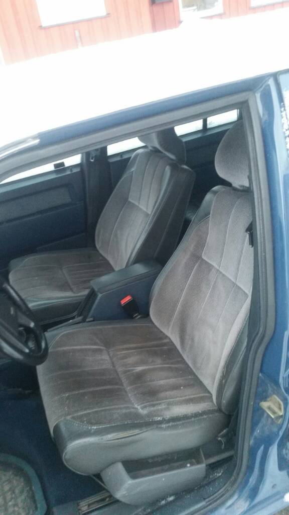

Var å henta fremstoler i delskinn i grei stand. Var sprukket litt i en søm på førersida, men det fikses lett med en nål og tråd.

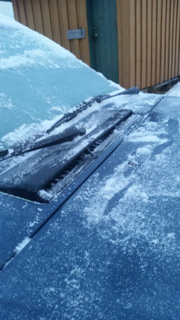

Monterte snowcapen jeg fikk for litt siden, å det tok jammen ikke lang tid før man fikk bruk for den heller får man si
http://forum.vccn.no/img-dump/2016/02/349.jpg

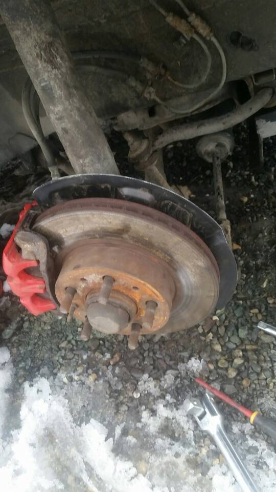

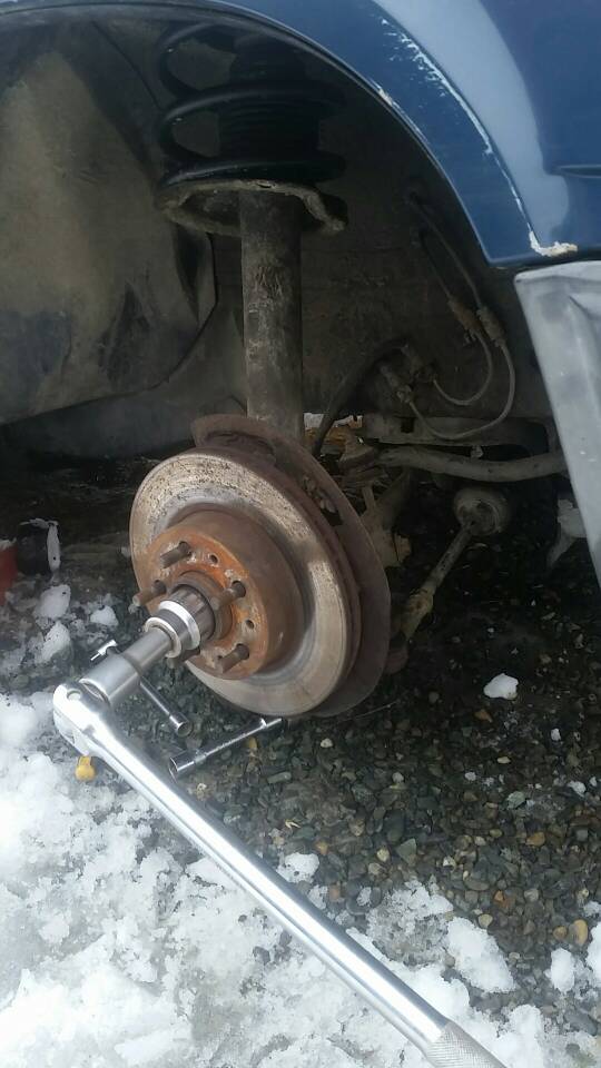

Somlet meg også til å skiftet bremseskjoldet foran. Var en ganske grei jobb.
http://forum.vccn.no/img-dump/2016/02/350.jpg
Grei størrelse på den muttern som holder navet kan man trygt si..
http://forum.vccn.no/img-dump/2016/02/351.jpg

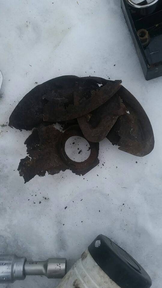

Det gamle var ganske ihjelrusta og kjeks
http://forum.vccn.no/img-dump/2016/02/352.jpg
Nytt montert
Venter forøvrig på ting som blir sendt med posten i disse dager. Ligger en som venter på meg på postkontoret nå som jeg skal dra ned å hente etterpå
Lite tips til neste gang er å gi bremseskjoldene eit lag med tectyl eller maling/bengalakk så helde dei seg mykje lenger :)
Jepp! Noe jeg gjor når jeg monterte nye frjærben med bremsesjold som var brukendes, pussa ned å malte med benga.
Sent fra min HUAWEI GRA-L09 via Tapatalk
Bremseskjoldene var blanke da jeg kjøpte de, så jeg har lakkert dem :-)

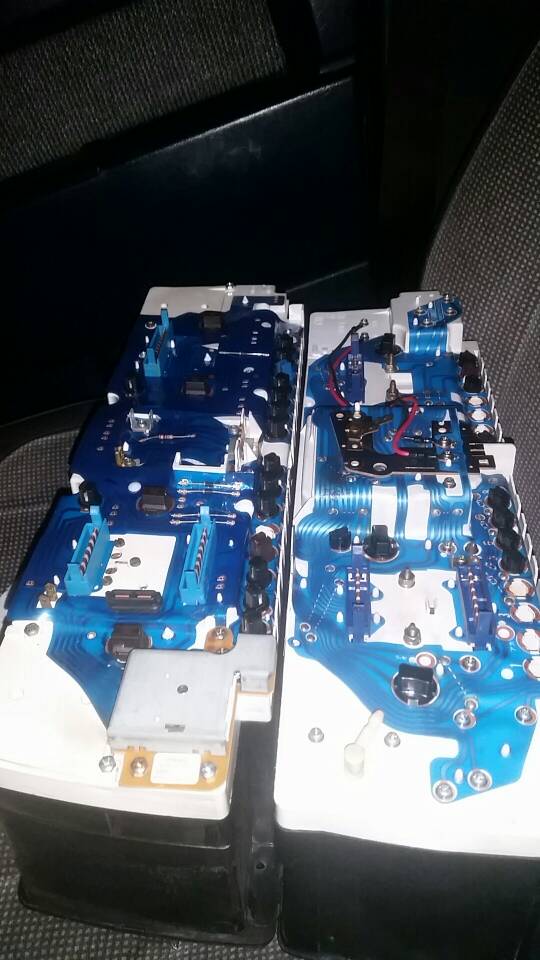

Var å hentet dette på postkontoret igår. Hadde lyst til å ha de ekstra målerene der pluss at tankmålerern min lever sitt eget liv. Får mer bensin når jeg vrir på bryteren som skifter mellom nerlys å park ifølge den
Btw, noen som vet om det er mulig å skifte over glasset som er inni der? Glasset på det jeg har er nemmelig sprukket, å jeg vil egentlig ha det gamle panelet i litt pga km
Viss det er samme typen (vdo/yakazi) kan du jo bare skifte over fartsmåleren, er fort gjort. Bare vær forsiktig med printplata :)
http://forum.vccn.no/img-dump/2016/02/406.jpg
Var vist ikke samma nei. Det til venstre er det som står i bilen. Men fikk løst glasset så prøver å flytte over det jeg trenger
Btw, noen som har anelse hvor jeg kan ta + og - til voltmåleren hen på det speedometeret til venstre?
Det er ikkje likt. Du har Yakazi i bilen og har kjøpt deg VDO. Målerene er heller ikkje heilt like, nålene er litt forskjellige :)
Jaja, håper bare jeg får flyttet over volt, turbo, bensinmåler og glasset til det andre instrumentet
Sent fra min SM-G900F via Tapatalk
Du finner noen pluss/minus-punkter på det andre også, skal sitte med skruer som det allerede gjør på det voltmeteret står fra før, er bolt on uten å måtte "modde" noe. Har gjort det på min egen, men husker ikkje kor eg fant de punktene. Bensinmåleren er vel ikkje lik..

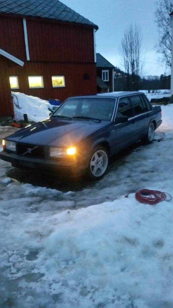

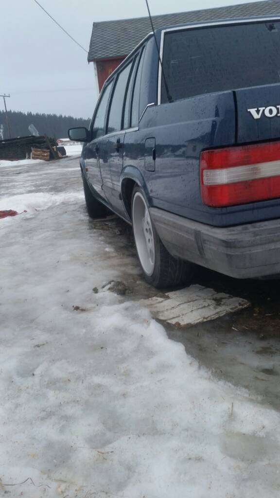

Kjøpte meg et sett med nye felger av en kompis igår. Framdekkene er bra men bakdekkene er litt slitt men tror det skal holde en sesong til. Vurderer nesten å kjøpe meg vinterdekk til dem å bruke dem på vinteren istedet. Har hørt at disse felgene ikke tåler så mye før de blir ovale, men får satse på det beste.
http://forum.vccn.no/img-dump/2016/02/943.jpg
http://forum.vccn.no/img-dump/2016/02/944.jpg
http://forum.vccn.no/img-dump/2016/02/945.jpghttp://forum.vccn.no/img-dump/2016/02/946.jpghttp://forum.vccn.no/img-dump/2016/02/947.jpg
Synes egentlig det løftet utseende på bilen mange hakk.
http://forum.vccn.no/img-dump/2016/02/948.jpg

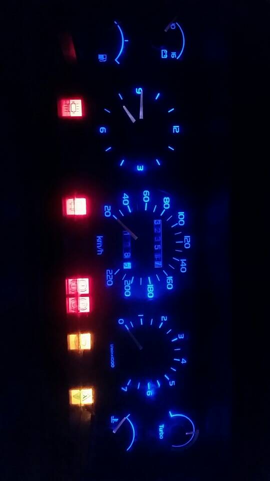

Fikk også montert tilbake speedometeret idag, etter litt prakk. Kobla opp volt, men mangler turbomåleren. Står i noen ebay-led pærer her, har bestilt et sett til med noe jeg håper har litt bedre spredning.

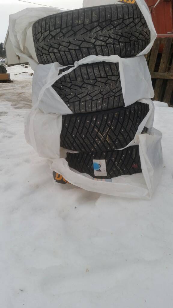

Du har så rett. Tenker å kjøpe piggdekk idag, noen som har noen formening om det?
Liten update
Da ble det piggdekk. Ble kjøpt brukt da jeg som lærling ikke har råd til nye. Det er 2 stk goodyear som ikke er brukt og 2 stk hakka 7 som er brukt 2 sesonger, mye pigg igjen på de. Er kun få som mangler.

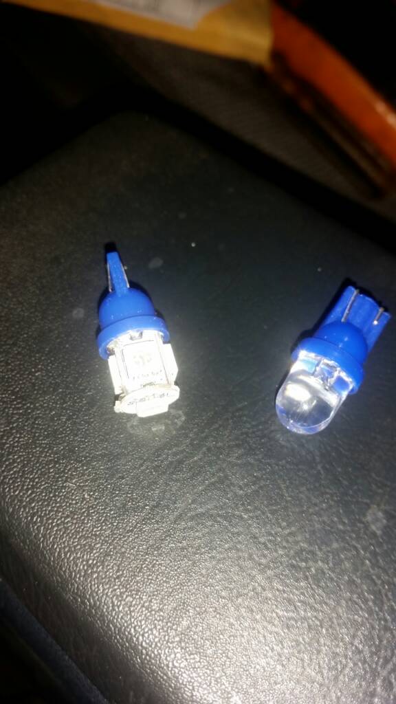

Bytta ut de pærene som jeg prøvde her om dagen til noen med mer spredning. De til høyre er de gamle.
http://forum.vccn.no/img-dump/2016/03/12.jpg
Ble mye bedre egentlig. Kobla opp tubomåleren i instrument med det samme.
http://forum.vccn.no/img-dump/2016/03/13.jpg

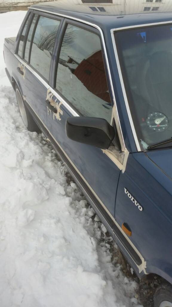

Var en tur på jernia her en dag også, å tror du jammen ikke at de hadde vidundermidlet som jeg har hørt så mye skryt om her på forumet. Jeg kjøpte derfor en boks å begynte å maskere og smøre inn bilen.
http://forum.vccn.no/img-dump/2016/03/14.jpg

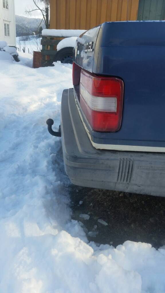

Før:
http://forum.vccn.no/img-dump/2016/03/15.jpg
Etter et par strøk:
http://forum.vccn.no/img-dump/2016/03/16.jpg
http://forum.vccn.no/img-dump/2016/03/17.jpg
http://forum.vccn.no/img-dump/2016/03/18.jpg
http://forum.vccn.no/img-dump/2016/03/19.jpg
Tok speilene og listene også når jeg først drev på
http://forum.vccn.no/img-dump/2016/03/20.jpg
http://forum.vccn.no/img-dump/2016/03/21.jpg

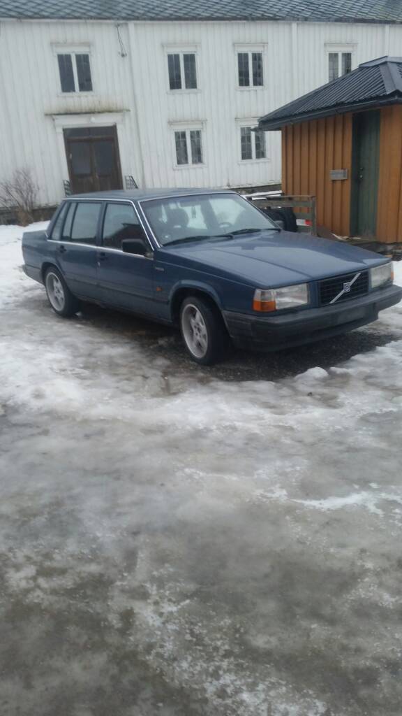

Var en tur på visning idag. Fikk desverre ikke godkjent motorbytte. Fikk mangel på:
- For høy co/lamdaverdi (fikk uheldigvis lamda/motorlampa opp i dash på tur til visning. får opp feilkode på oksygensensor)
- Oljesøl
- Tull med dempernr
http://forum.vccn.no/img-dump/2016/03/225.jpg
Ellers så skulle det være iorden. Prøvekjøringa osv gikk greit.

Foressten, noen som har noen formening med fronten? Kan si så mye at jeg har tenkt på usa blinkers en god stund nå, men hva sier folket til en 940 front? Kan det bli tøft? Liker 940 fronten bedre om dagen, selvom jeg tror 90'fronten kan ta seg bra ut om jeg klasker på usa blinkers i tilegg til turbogrillen.
90-front med us-blink og rutegrill er både sjeldent og spesielt, jeg stemmer for det ;)
Je jeg er enig i det, men savner å ha tåkelys, må vel borre i fangeren da kanskje? Trenger tips! Føler egentli at "alle" enten har 940 front, eller gl grill og matte orangeblink på 90-92 mod 740. Så heller mot å ha fronten faktisk. Har sett kanskje 1 bil med den komboen jeg tenker å ha :-P
Greit, da tror jeg at jeg muligens beholder fronten ☺

Fikk kjøpt nye sko for en stund siden, tenkte å skille meg ut kanskje litt, felger som ikke alle har, å kom over et sett med Tevo Classic med bra dekk.
http://forum.vccn.no/img-dump/2016/05/432.jpg
http://forum.vccn.no/img-dump/2016/05/433.jpg
http://forum.vccn.no/img-dump/2016/05/434.jpg
