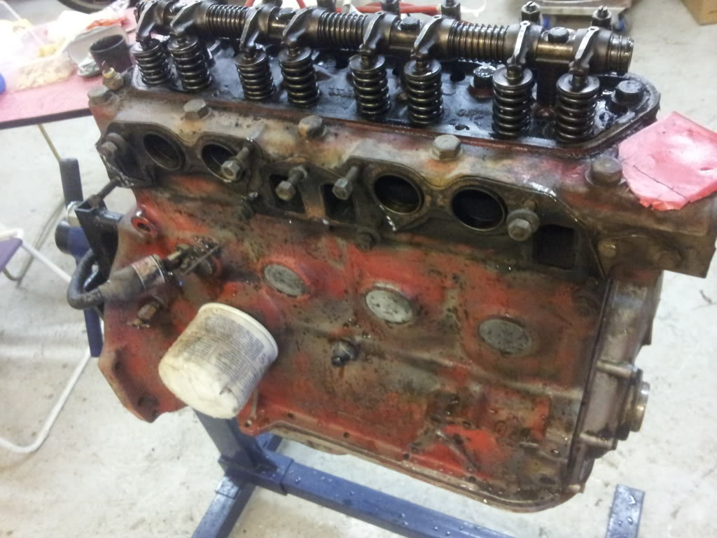

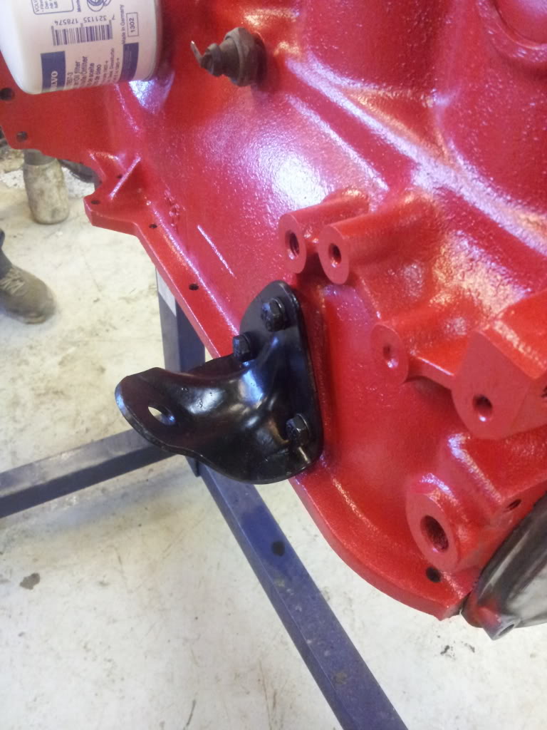

Siden den gang har det blitt montert litt mer motordeler, samt at vi har startet på eksosanlegget. Dette ble tatt fra den nye bilen, da mye av anlegget var nytt her.

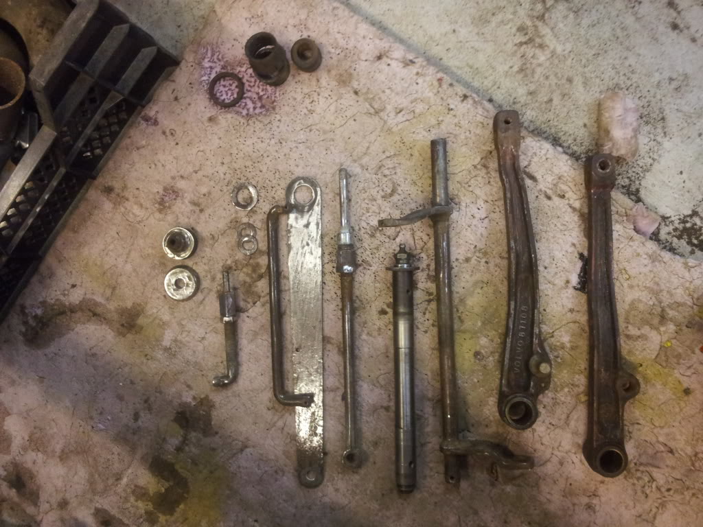

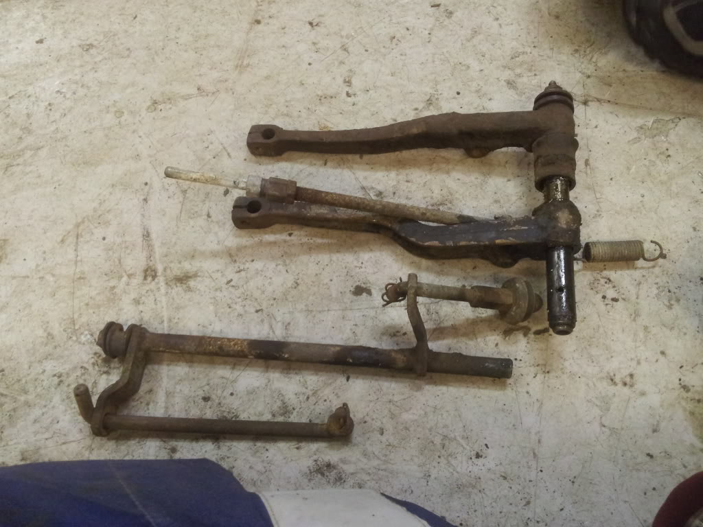

Demontering:
http://forum.vccn.no/img-dump/2013/12/646.jpg

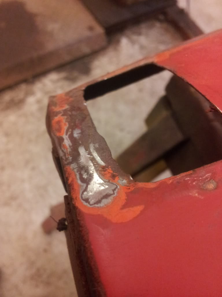

Klar til tilpasning (var lagd egne fester på det andre karosseriet, så anlegget passet ikke overens med rammefestene):
http://forum.vccn.no/img-dump/2013/12/647.jpg

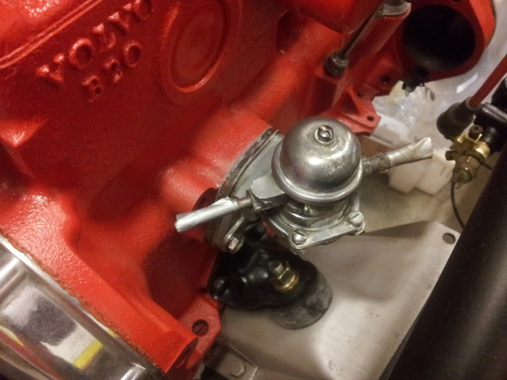

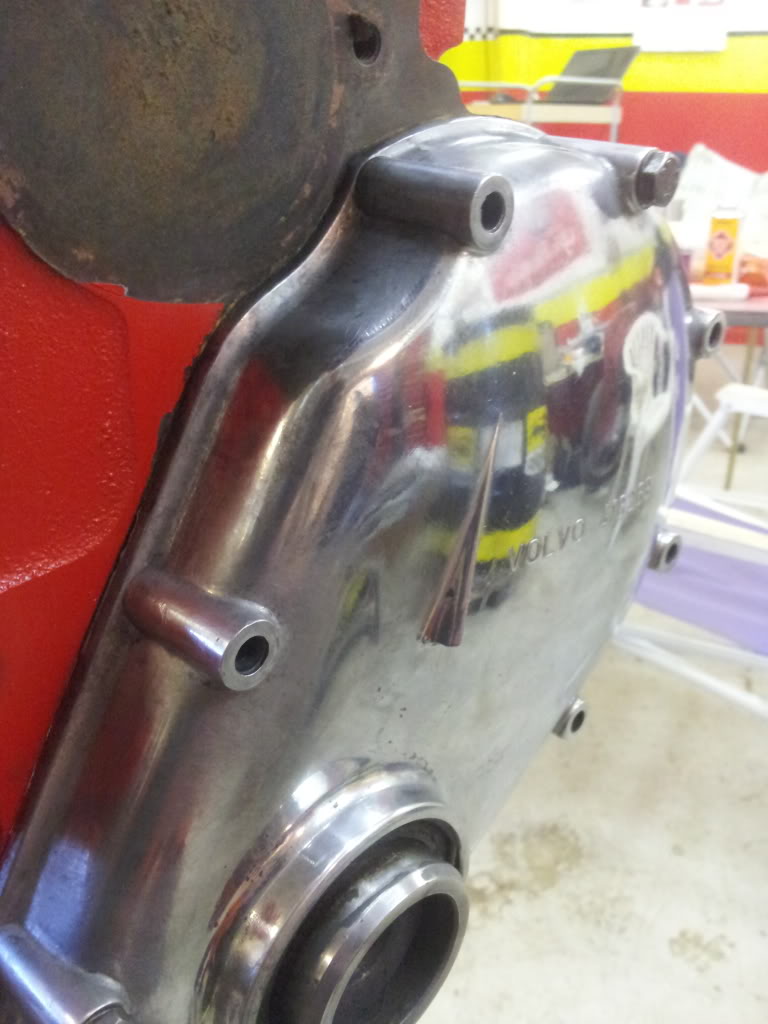

Bensinpumpa fikk en runde med polering før montering:
http://forum.vccn.no/img-dump/2013/12/650.jpg

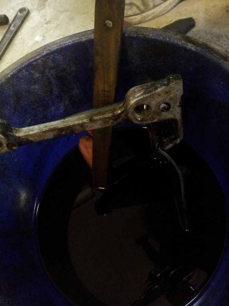

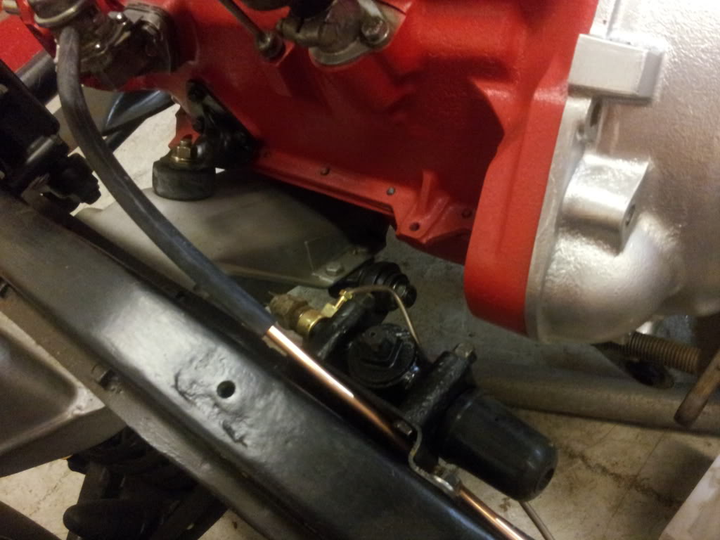

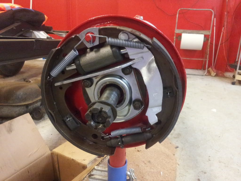

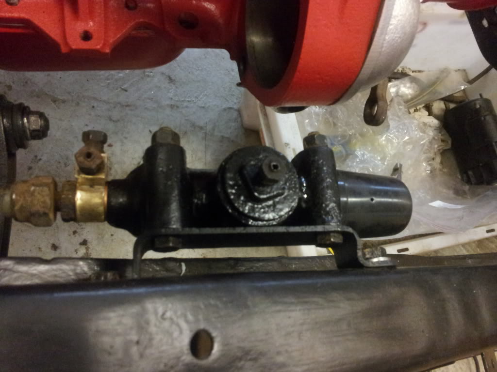

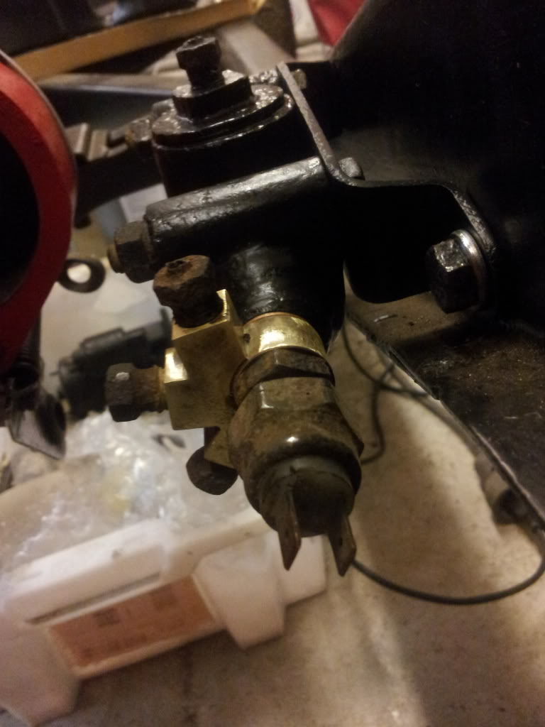

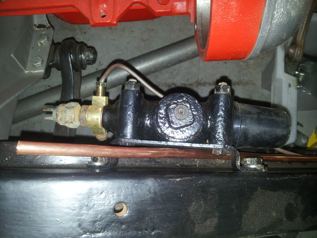

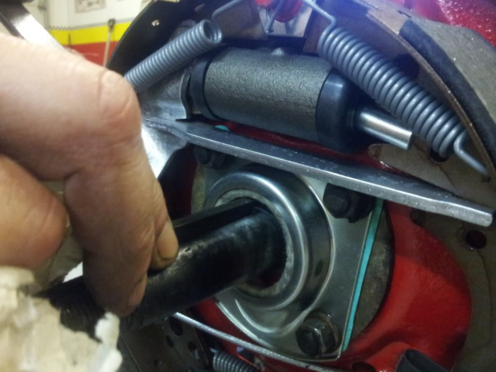

Bremsesylinderen har også blitt overhalt:
http://forum.vccn.no/img-dump/2013/12/651.jpg
http://forum.vccn.no/img-dump/2013/12/652.jpg
http://forum.vccn.no/img-dump/2013/12/653.jpg

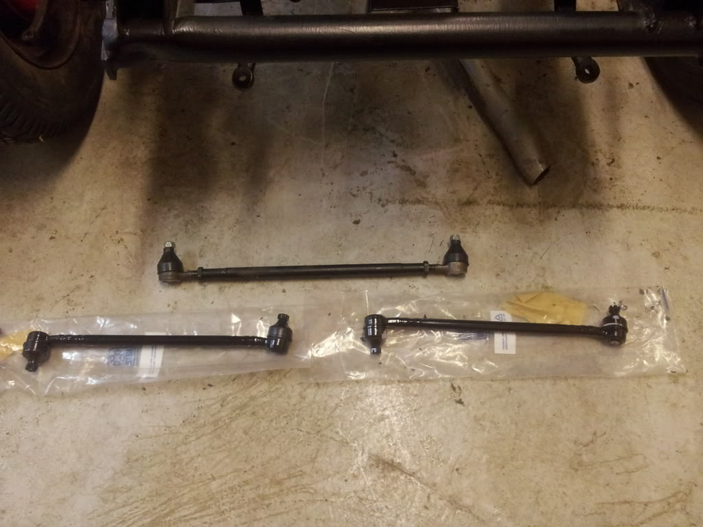

Nye styrestag og endeledd:
http://forum.vccn.no/img-dump/2013/12/654.jpg

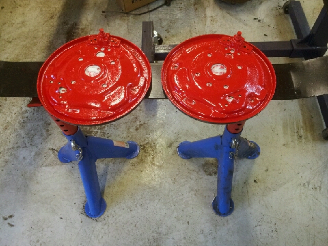

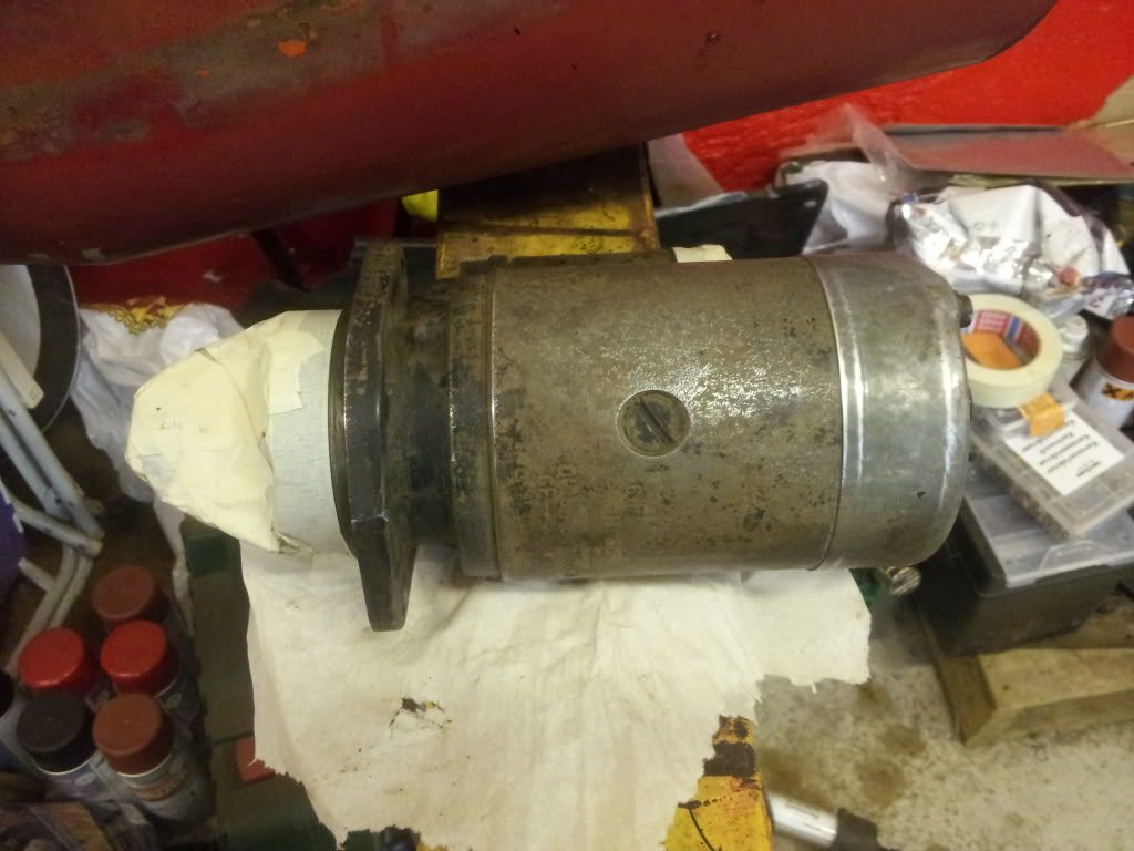

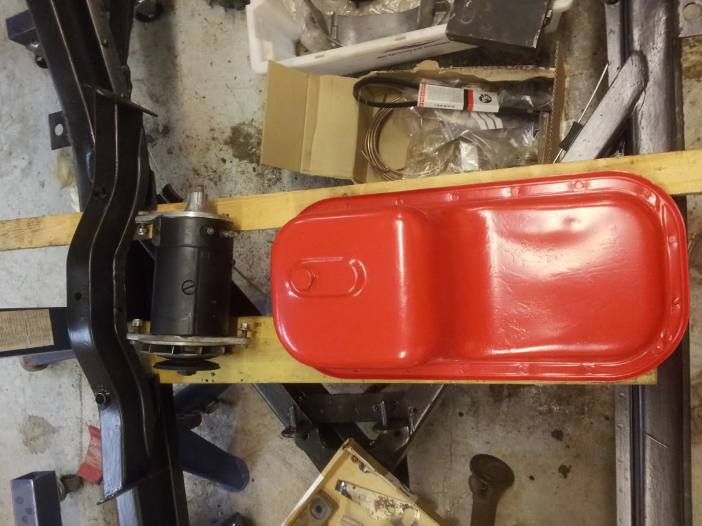

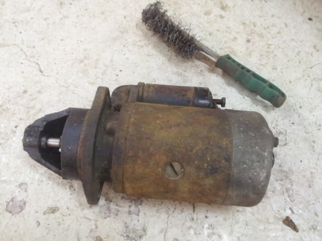

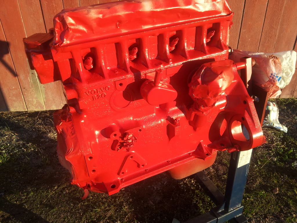

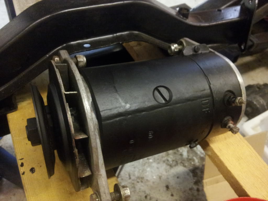

Pussing av starter:
http://forum.vccn.no/img-dump/2013/12/658.jpg
http://forum.vccn.no/img-dump/2013/12/659.jpg

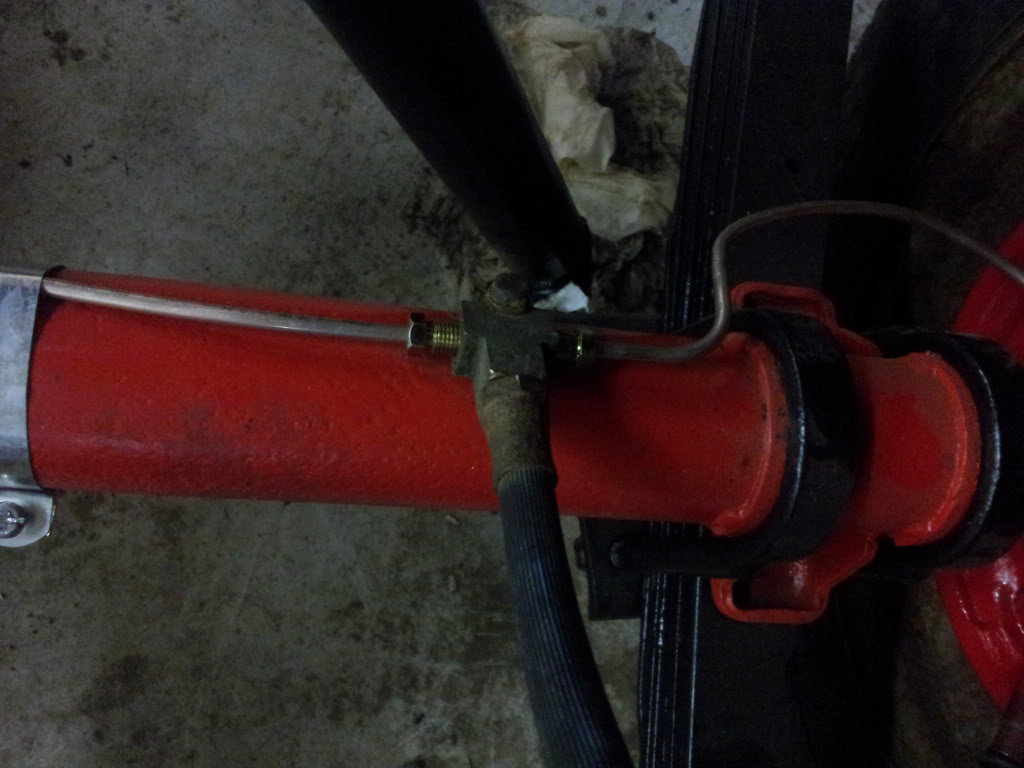

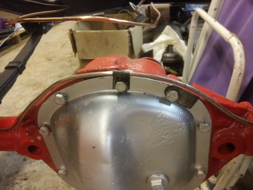

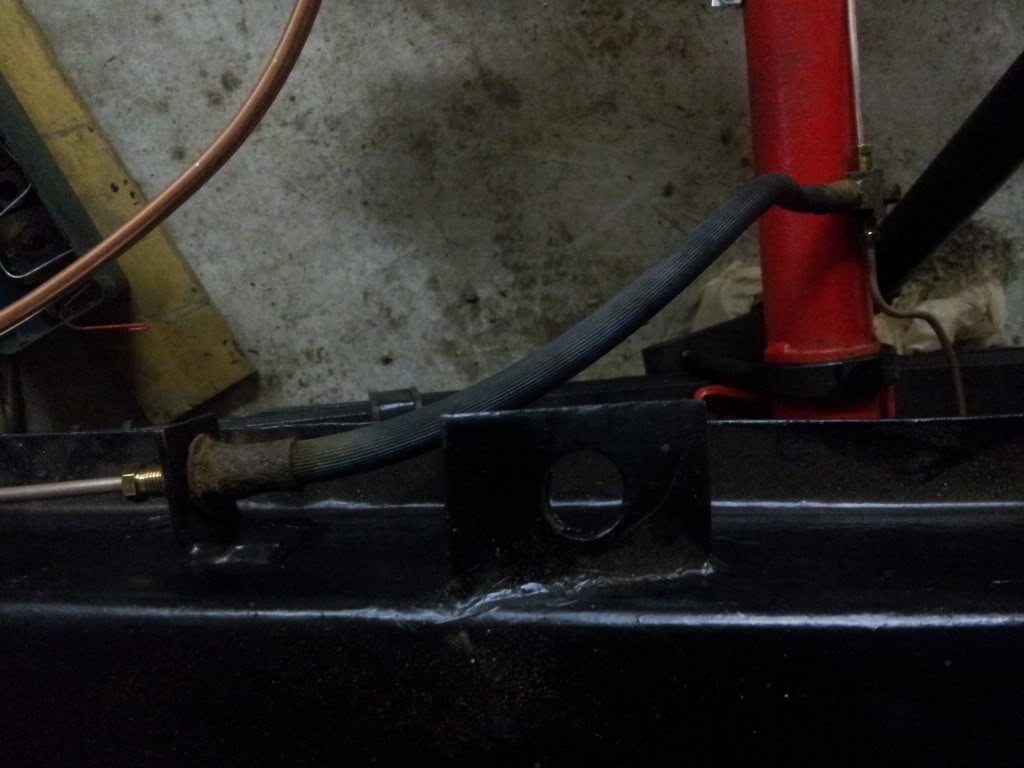

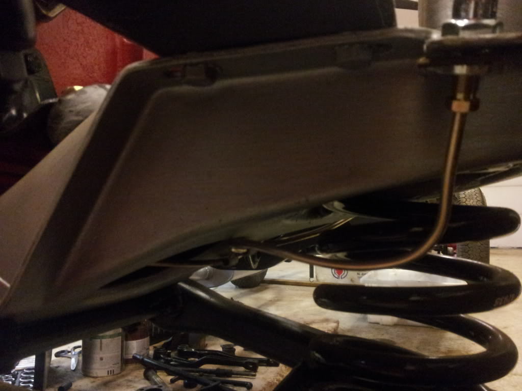

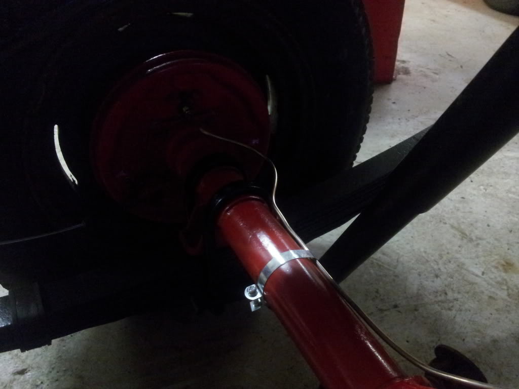

Det ble også lagt opp bremserør + slanger, samt bensinrør bak til bensintanken:
http://forum.vccn.no/img-dump/2013/12/660.jpg
http://forum.vccn.no/img-dump/2013/12/661.jpg
(Slangen skal byttes ut)
http://forum.vccn.no/img-dump/2013/12/662.jpg
http://forum.vccn.no/img-dump/2013/12/663.jpg
http://forum.vccn.no/img-dump/2013/12/664.jpg
http://forum.vccn.no/img-dump/2013/12/665.jpg
http://forum.vccn.no/img-dump/2013/12/666.jpg
http://forum.vccn.no/img-dump/2013/12/667.jpg

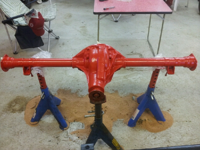

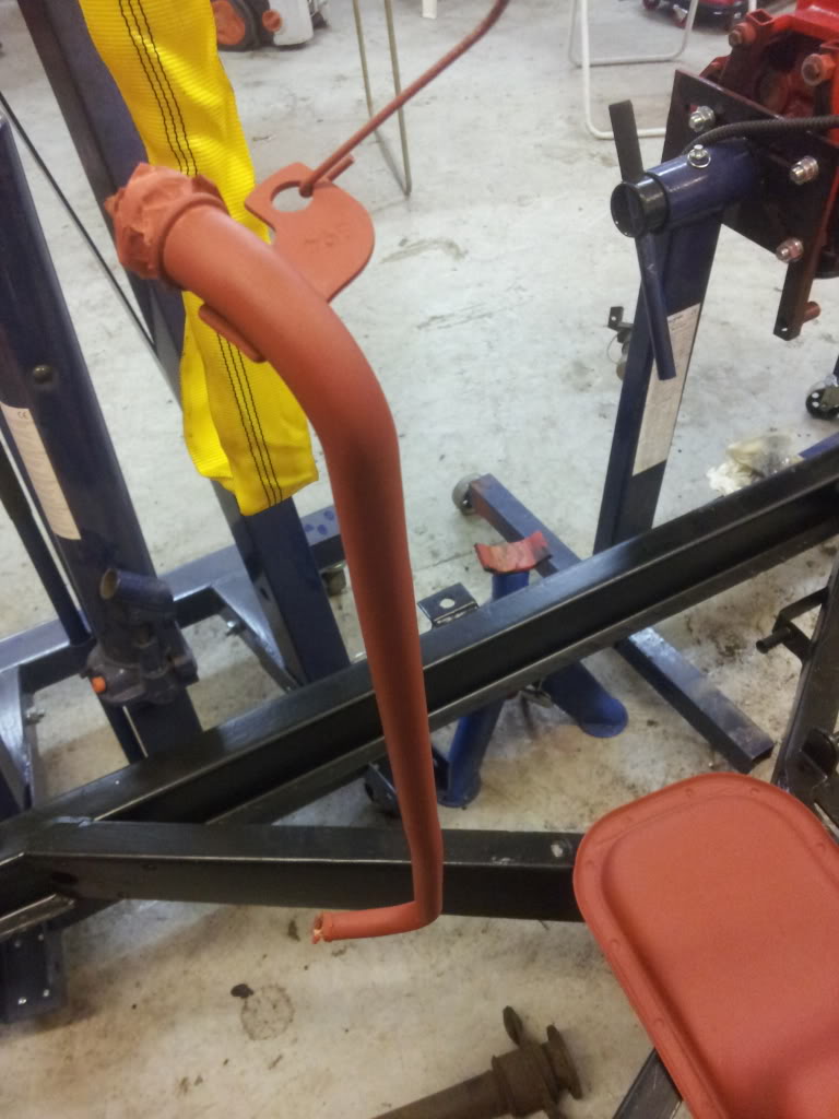

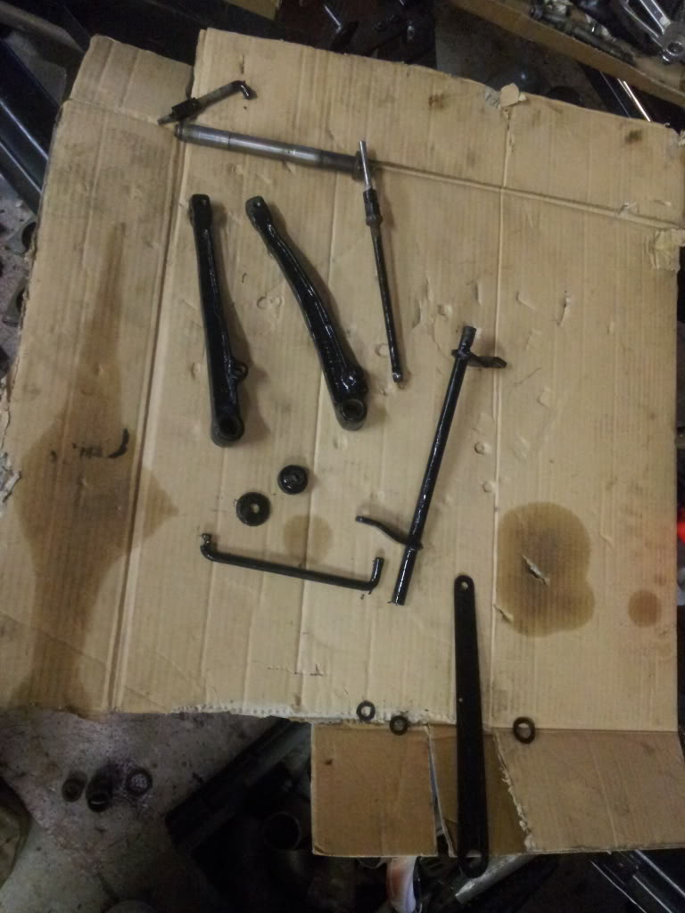

Det som er blitt gjort nå er lakkering av starter, pussing og lakkering av pedalsats (clutch + brems), Pussing og lakkering av frontstykke m/tilbehør og lakkering på litt av eksosanlegget. Slenger ut noen bilder ;)
Pedalsett:
http://forum.vccn.no/img-dump/2013/12/655.jpg
Pussing:
http://forum.vccn.no/img-dump/2013/12/656.jpg
1. lag:
http://forum.vccn.no/img-dump/2013/12/657.jpg
2. lag:
http://forum.vccn.no/img-dump/2013/12/1107.jpg

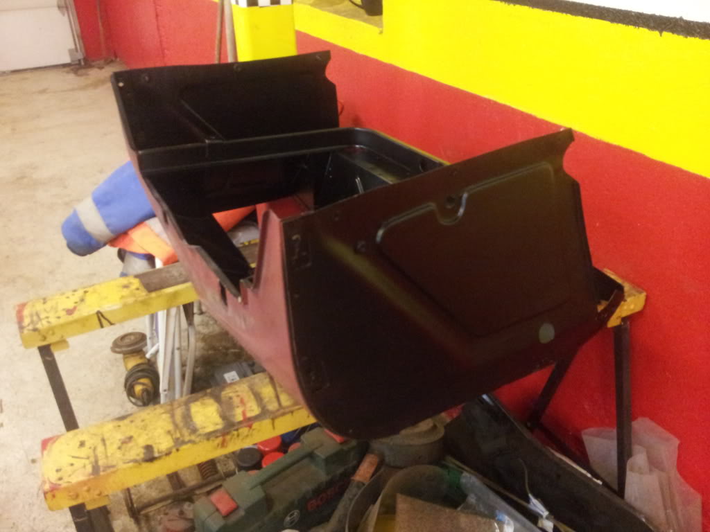

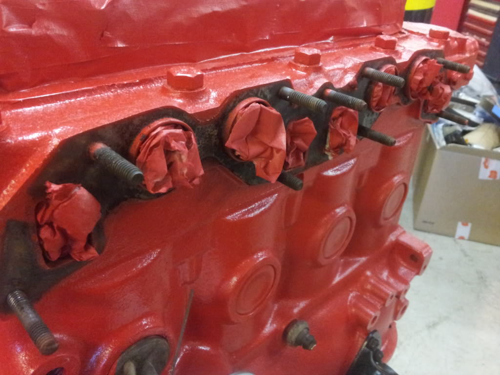

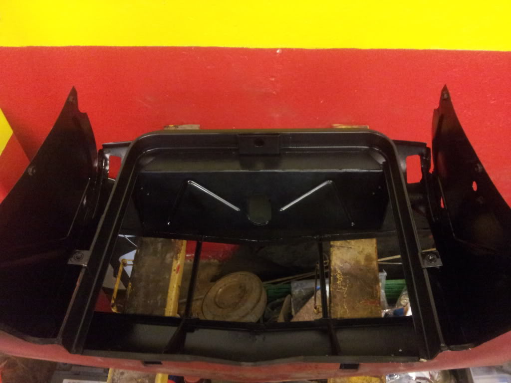

Litt av "innmaten" i frontstykket, 1.lag:
http://forum.vccn.no/img-dump/2013/12/1108.jpg
http://forum.vccn.no/img-dump/2013/12/1109.jpg
http://forum.vccn.no/img-dump/2013/12/1110.jpg

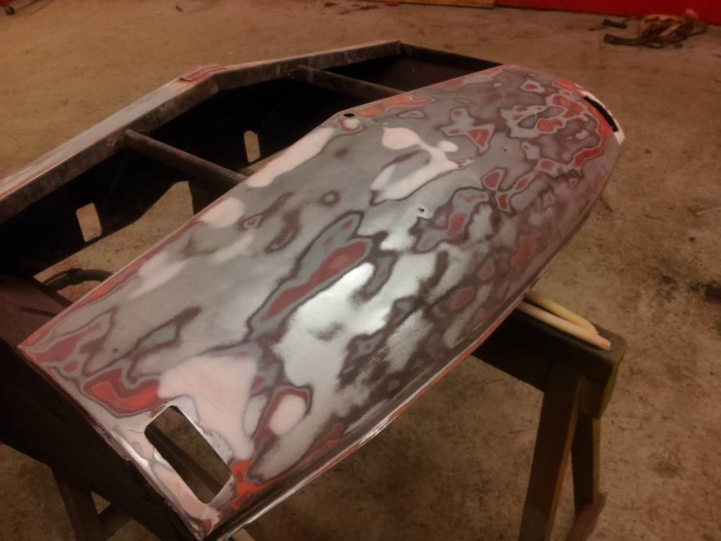

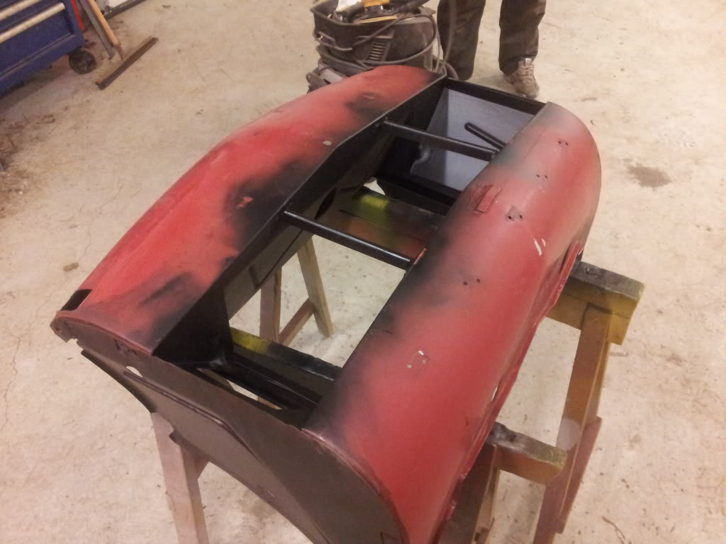

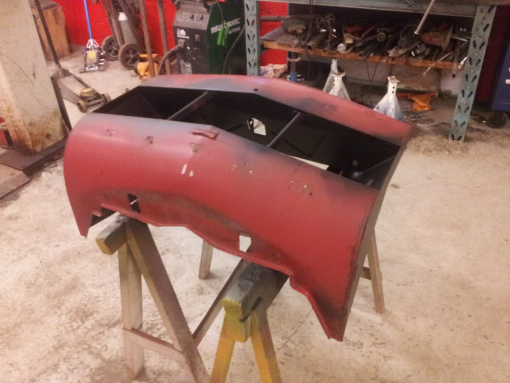

Frontstykke, utgangspunkt:
http://forum.vccn.no/img-dump/2013/12/1111.jpg
http://forum.vccn.no/img-dump/2013/12/1112.jpg
http://forum.vccn.no/img-dump/2013/12/1113.jpg

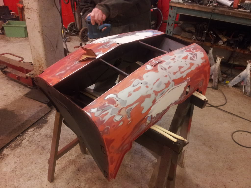

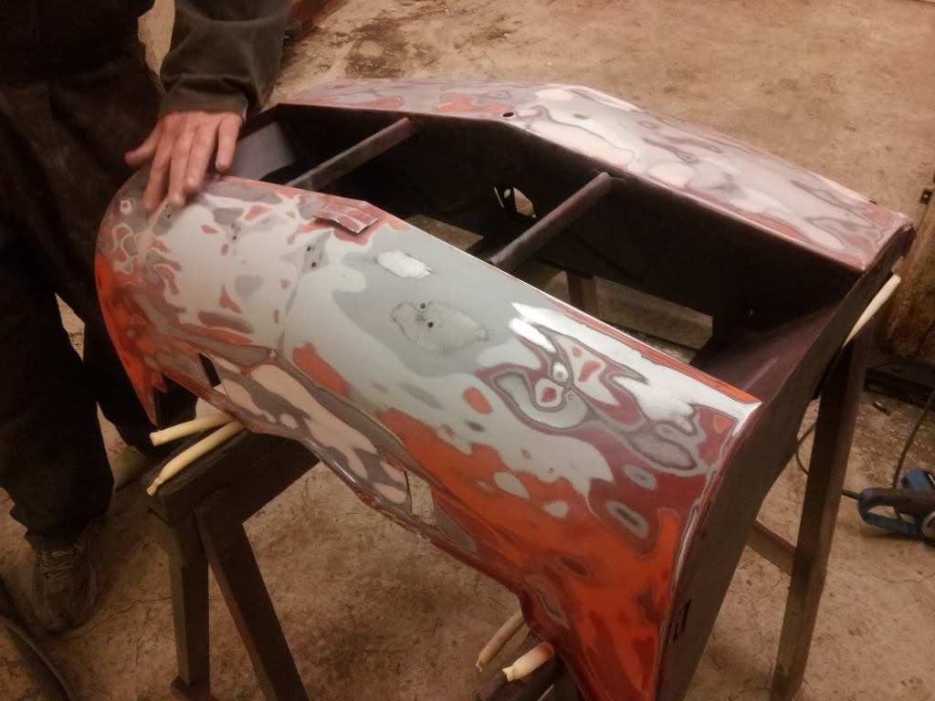

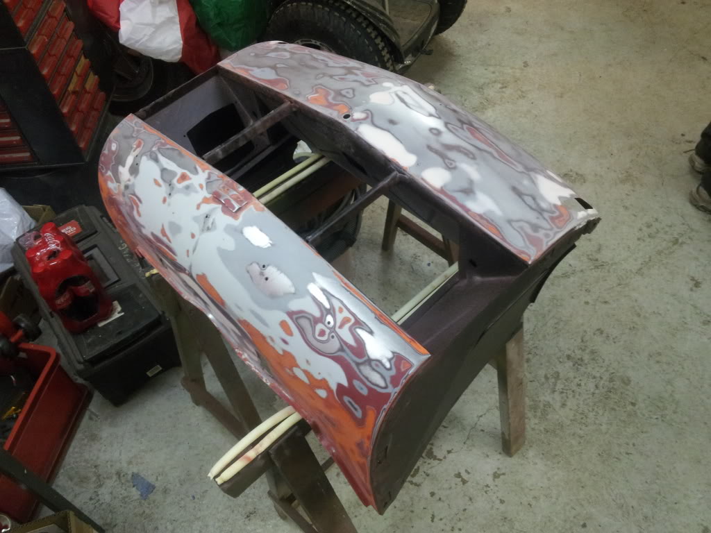

Sparkling og pussing på gang:
http://forum.vccn.no/img-dump/2013/12/1114.jpg
http://forum.vccn.no/img-dump/2013/12/1115.jpg
Noen ujevnheter var det selvfølgelig:
http://forum.vccn.no/img-dump/2013/12/1116.jpg
http://forum.vccn.no/img-dump/2013/12/1117.jpg
http://forum.vccn.no/img-dump/2013/12/1118.jpg
Klar til grunning!
http://forum.vccn.no/img-dump/2013/12/1119.jpg

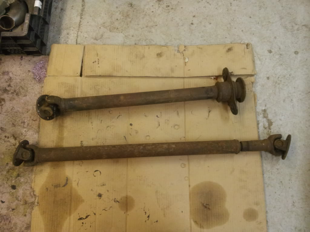

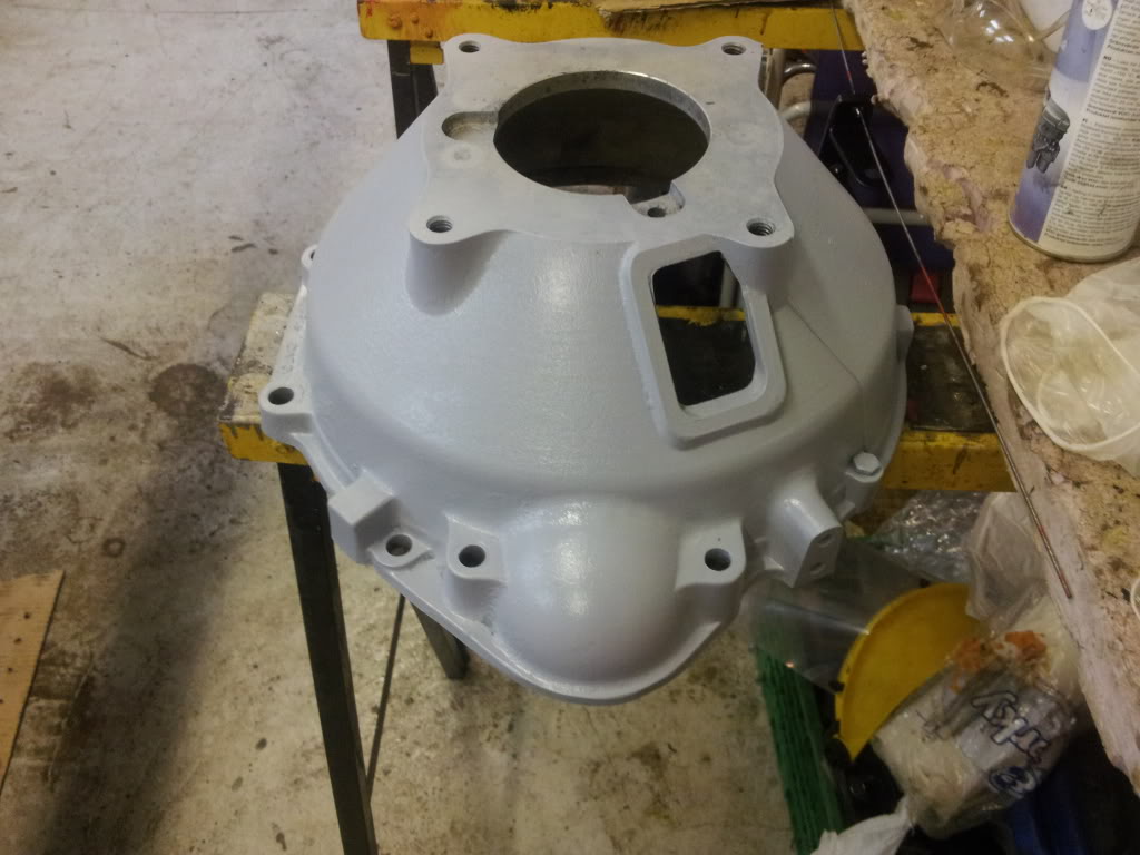

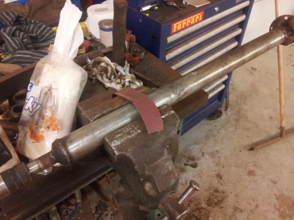

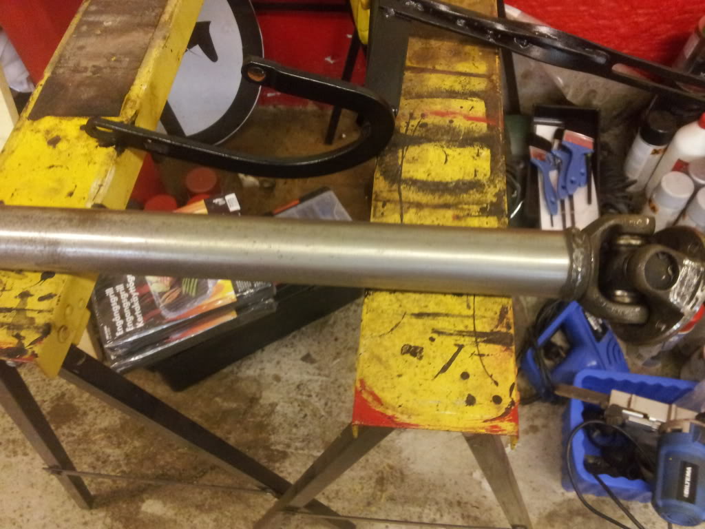

Mellomaksling fikk også en svingom med smergelpapiret:
http://forum.vccn.no/img-dump/2013/12/1123.jpg
http://forum.vccn.no/img-dump/2013/12/1124.jpg
http://forum.vccn.no/img-dump/2013/12/1125.jpg
Ferdig grunna:
http://forum.vccn.no/img-dump/2013/12/1126.jpg
http://forum.vccn.no/img-dump/2013/12/1127.jpg

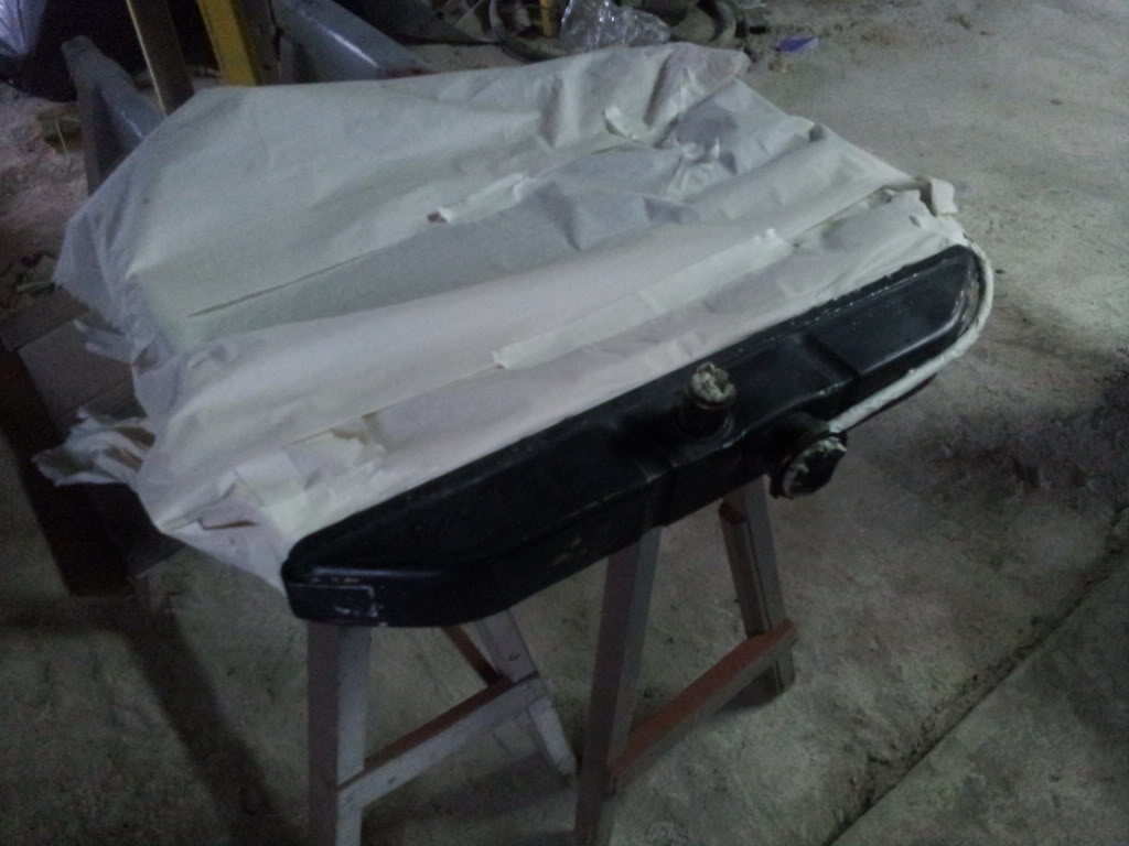

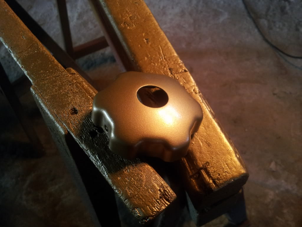

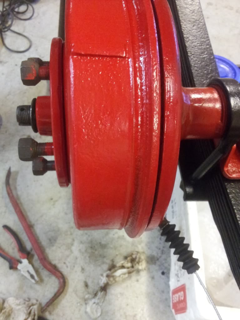

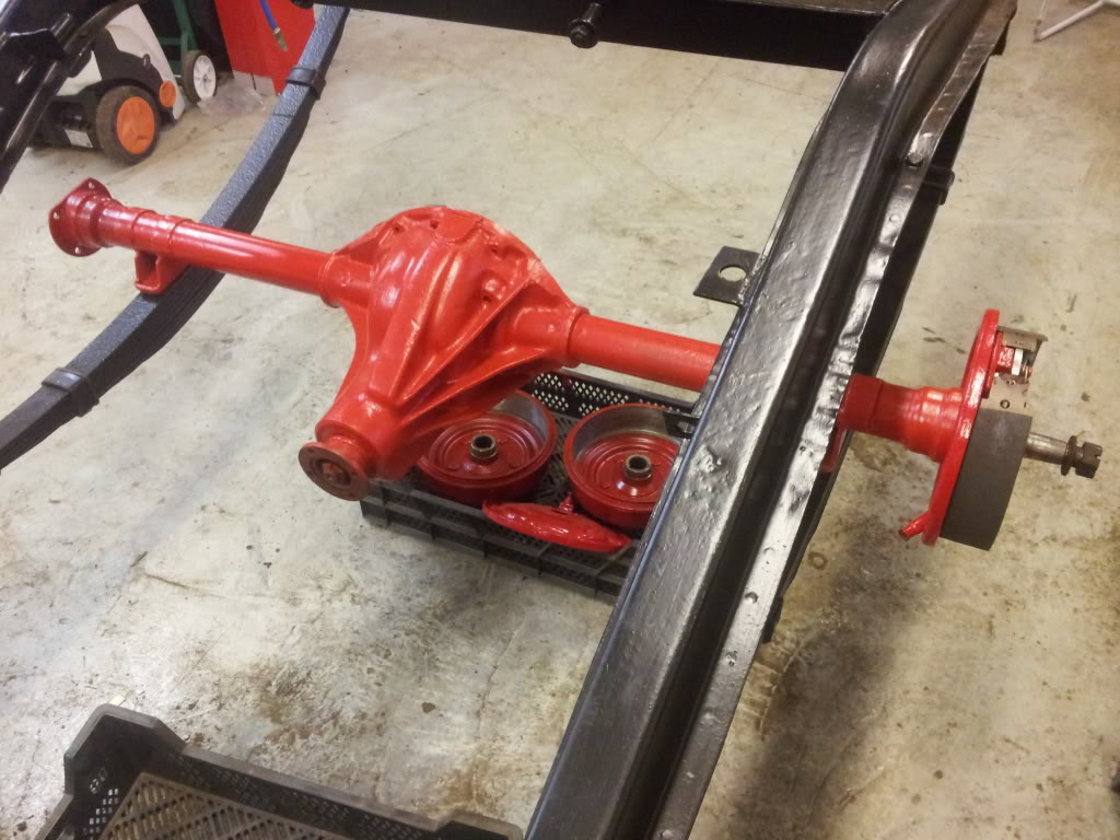

Ferdig lakkert:
http://forum.vccn.no/img-dump/2013/12/1128.jpg

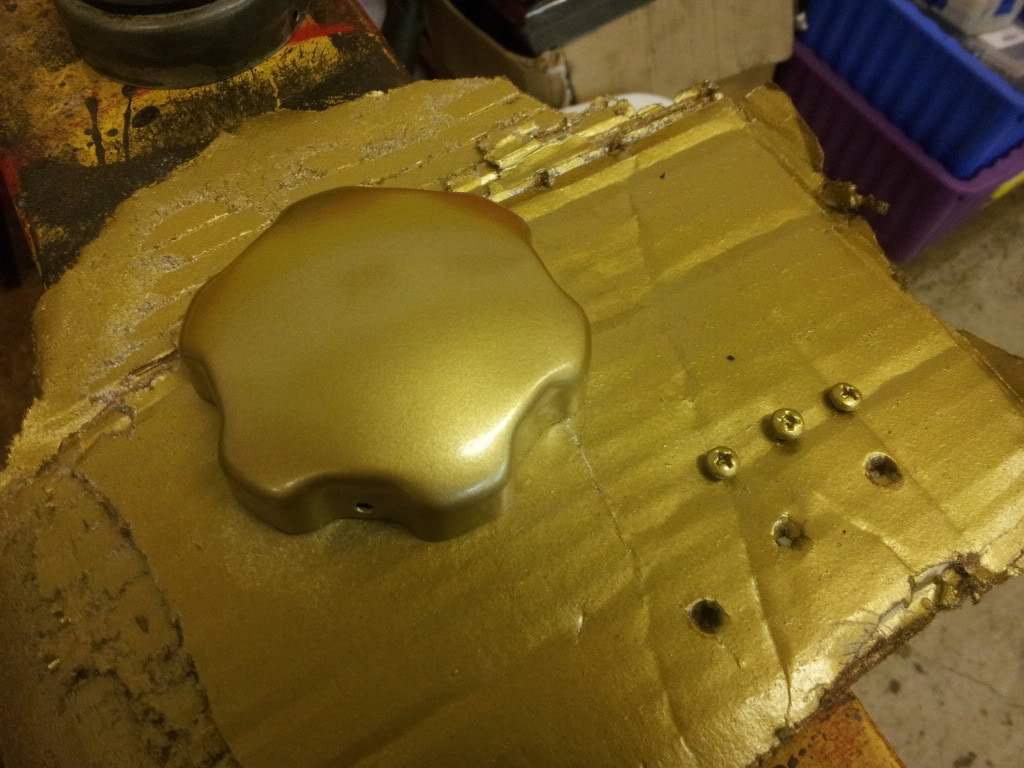

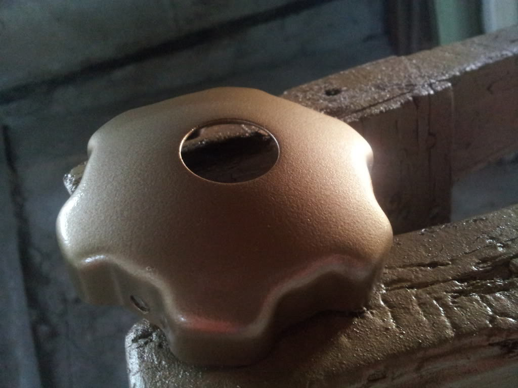

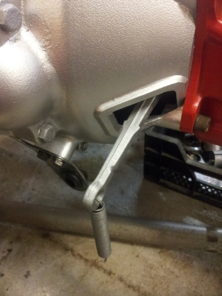

Fikk lagt på litt lakk på et par skruer, samt utløserarmen:
http://forum.vccn.no/img-dump/2013/12/1129.jpg
http://forum.vccn.no/img-dump/2013/12/1130.jpg
http://forum.vccn.no/img-dump/2013/12/1131.jpg

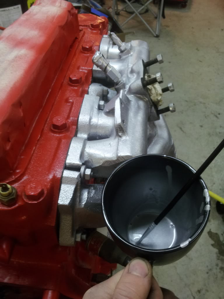

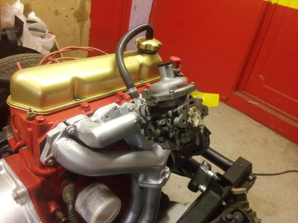

Forgasser er også på plass, trenger litt shining + nytt luftfilter :)

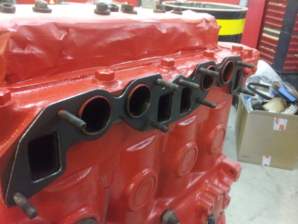

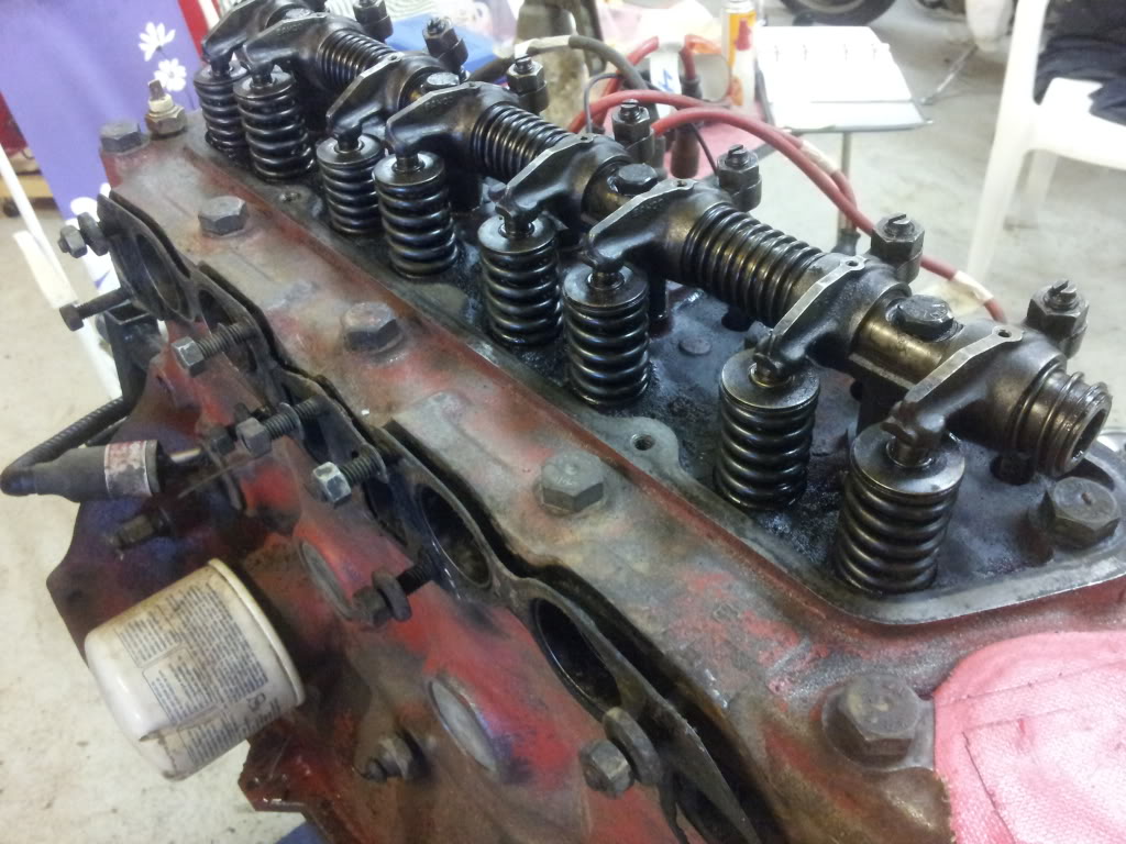

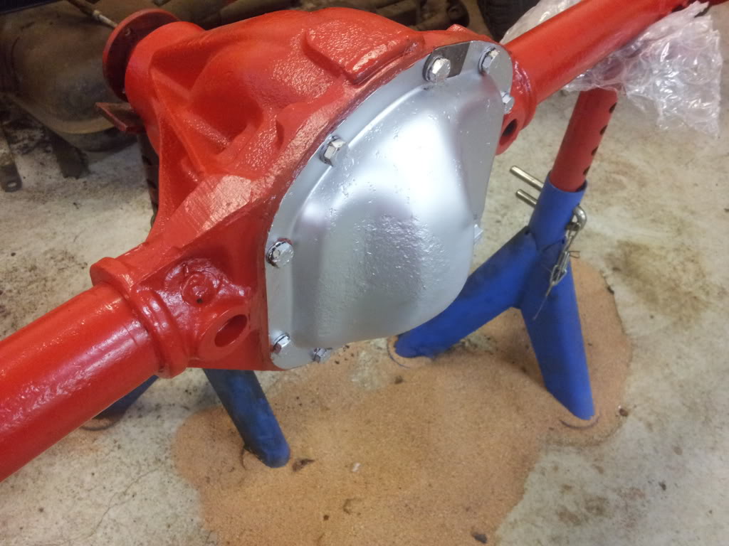

Har gjort litt mer i går og i dag:

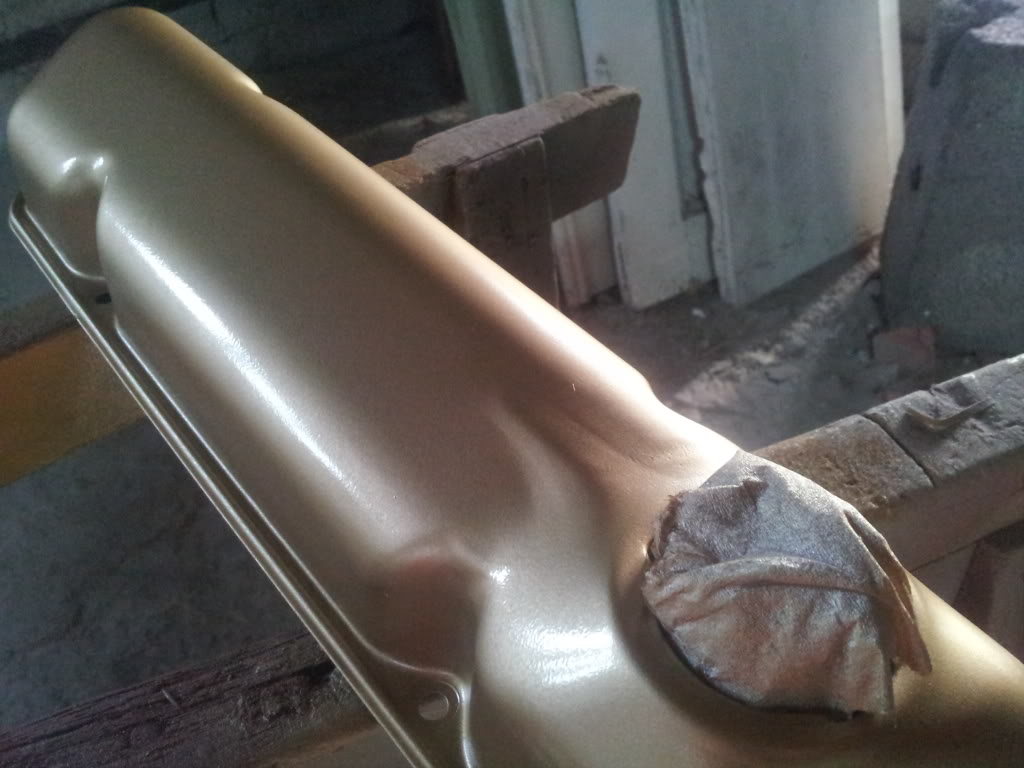

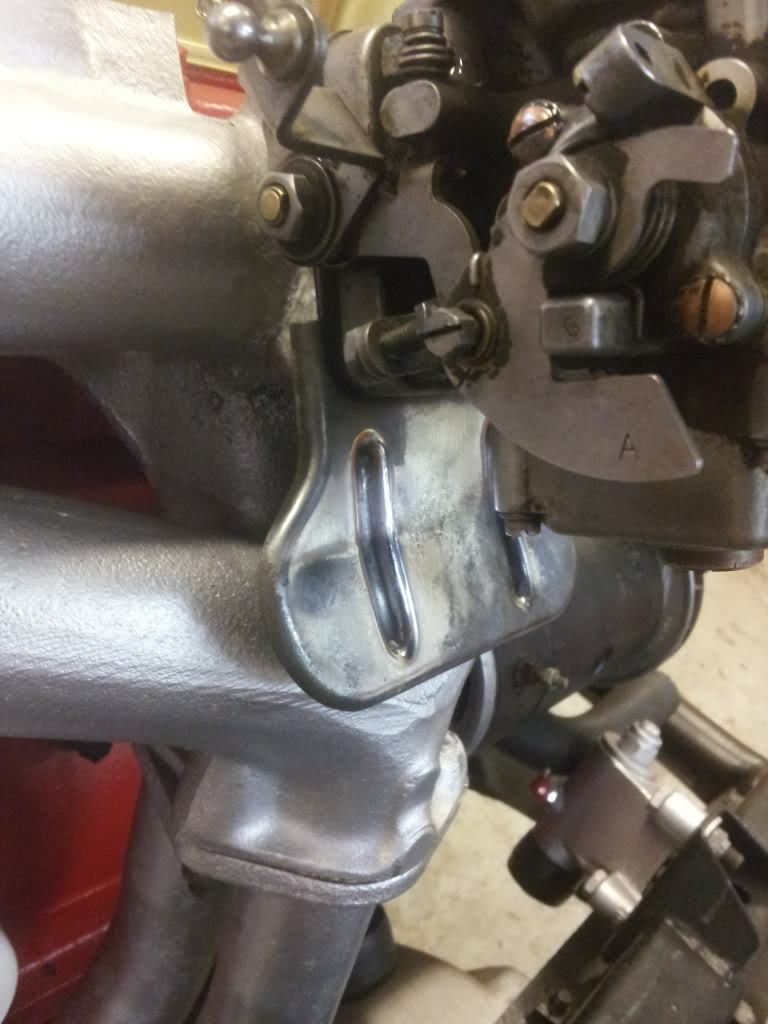

Pusset litt mer på forgasseren og det tilhørende varmeskjoldet:
http://forum.vccn.no/img-dump/2013/12/1208.jpg
http://forum.vccn.no/img-dump/2013/12/1209.jpg
http://forum.vccn.no/img-dump/2013/12/1210.jpg

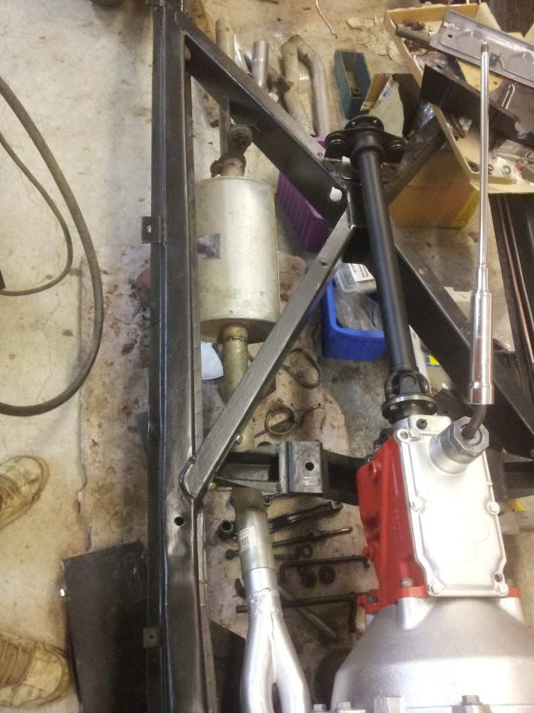

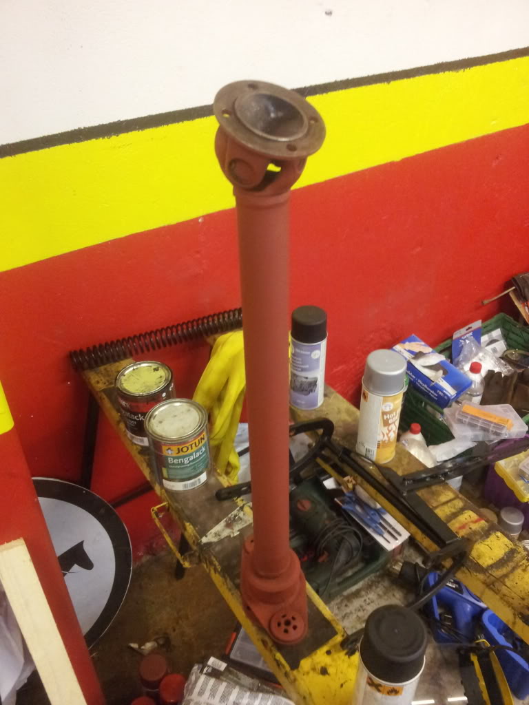

Mellomaksling også montert:
http://forum.vccn.no/img-dump/2013/12/1211.jpg

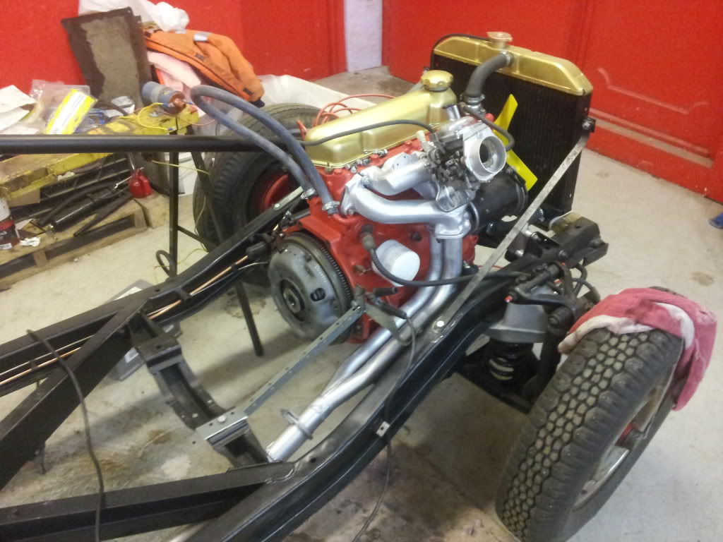

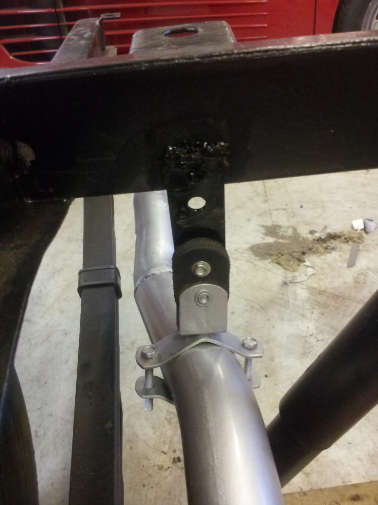

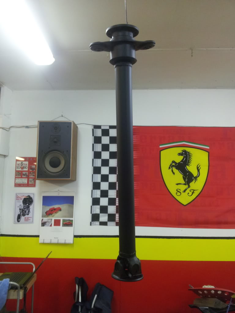

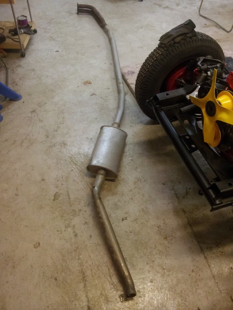

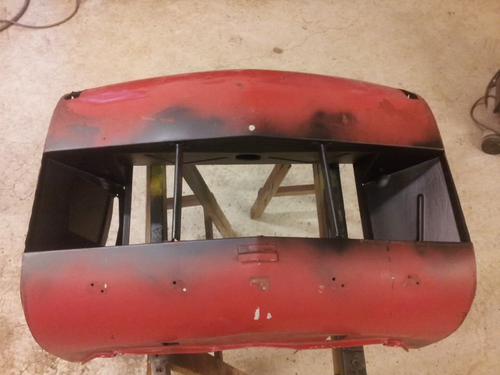

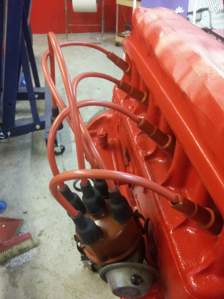

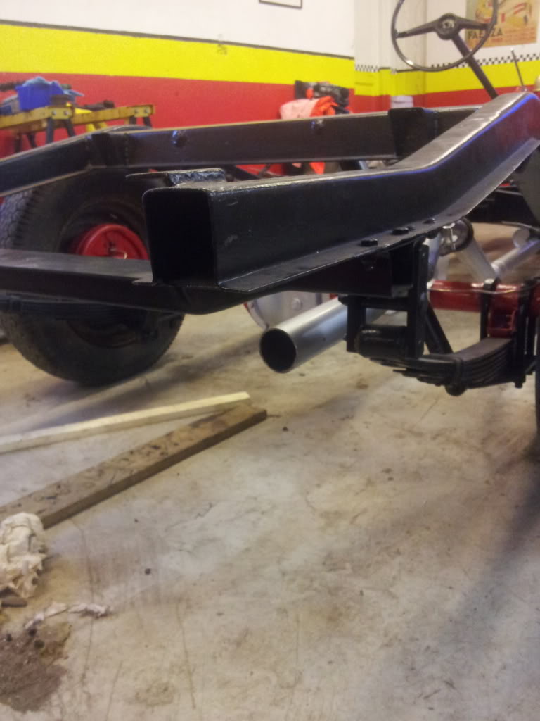

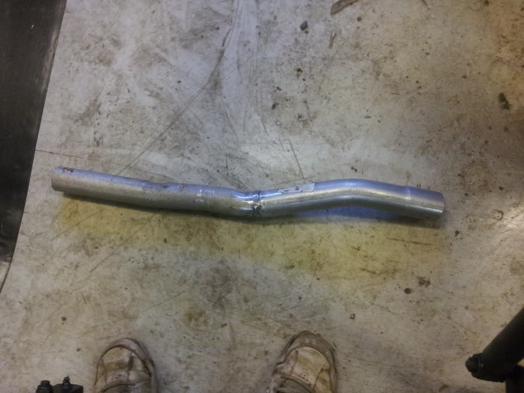

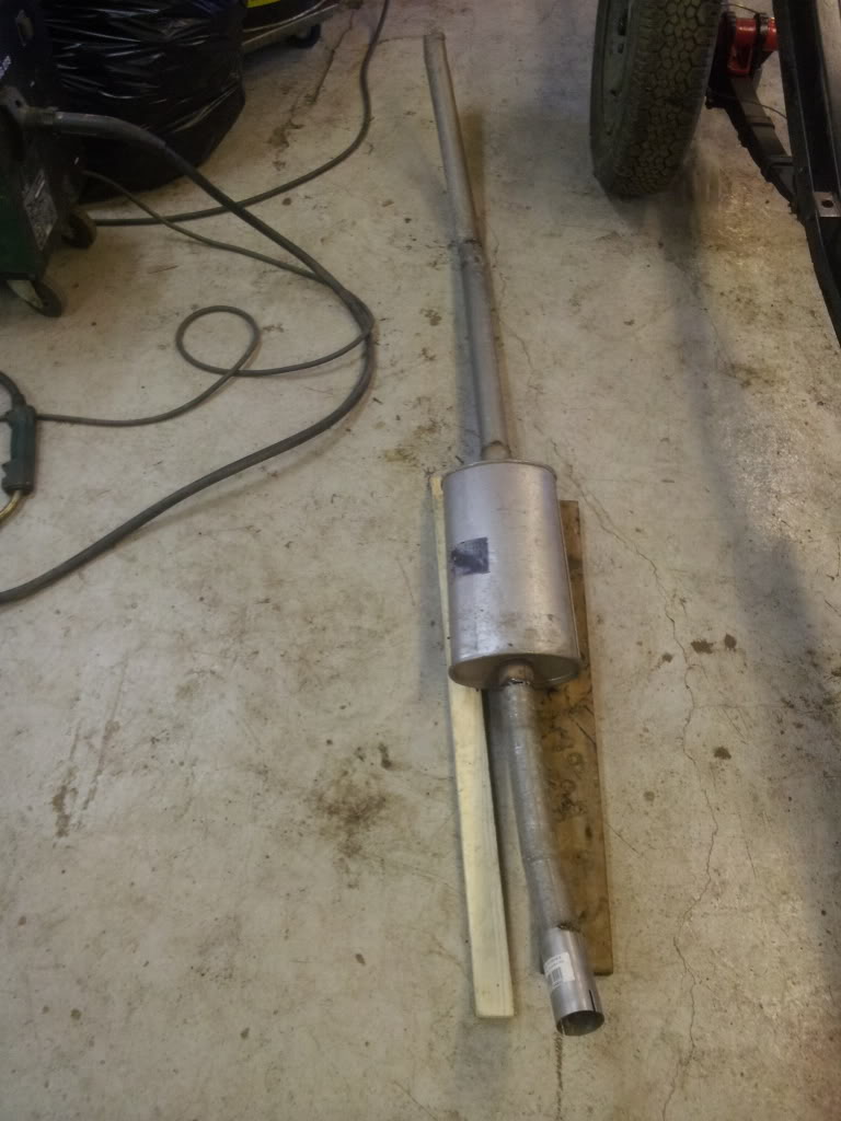

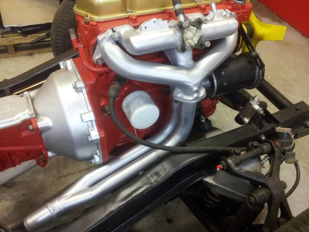

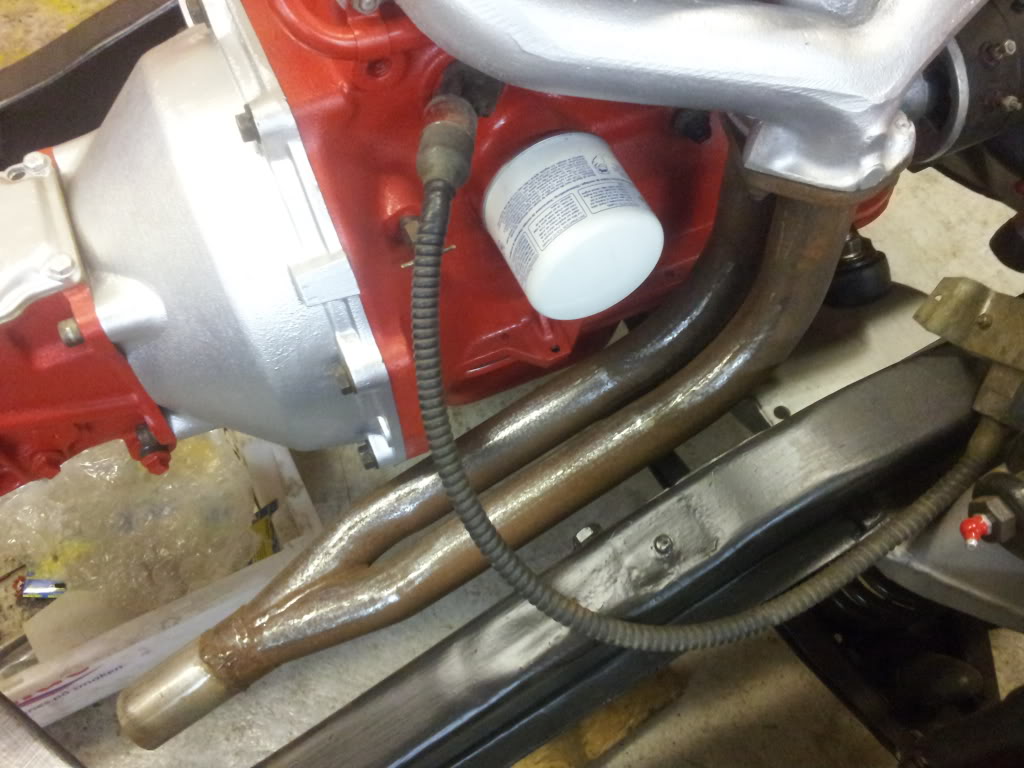

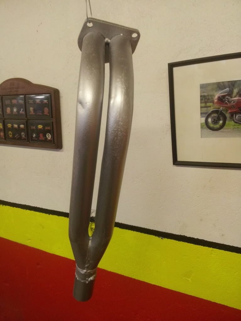

Har også fått sveisa sammen eksosanlegget. Startet med punkting og tilpassing av rør:
http://forum.vccn.no/img-dump/2013/12/1212.jpg
http://forum.vccn.no/img-dump/2013/12/1213.jpg
Sammensveising:
http://forum.vccn.no/img-dump/2013/12/1214.jpg
Klar til lakk:
http://forum.vccn.no/img-dump/2013/12/1215.jpg
http://forum.vccn.no/img-dump/2013/12/1216.jpg
...så bar det til lakkering, deretter montering:
http://forum.vccn.no/img-dump/2013/12/1217.jpg
http://forum.vccn.no/img-dump/2013/12/1218.jpg

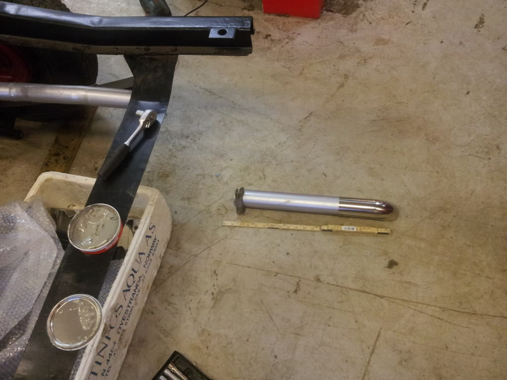

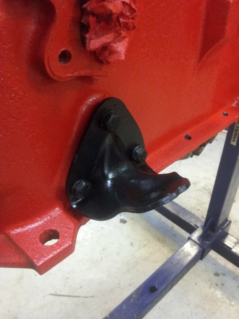

Sveiset inn et ekstrafeste for å få en litt bedre plassering av røret:
http://forum.vccn.no/img-dump/2013/12/1219.jpg
Stussen mangler:
http://forum.vccn.no/img-dump/2013/12/1220.jpg

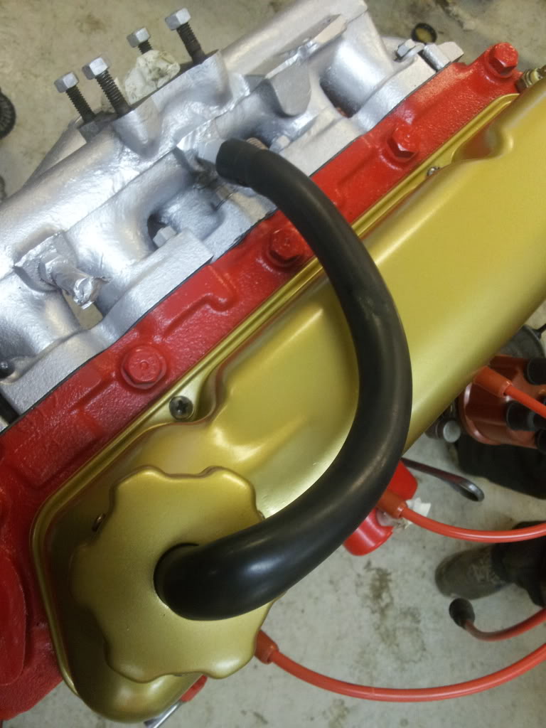

Etter en kortere diskusjon ble vi enige om å kutte de to lufteslangene fra toppdekslet og veivhuset. Lokket fra toppdekslet til den røde Duetten hadde innebygd filter, så pusset og lakkerte det for å bruke på denne motoren. Blir også å gå til innkjøp av et lite veivhusfilter.
http://forum.vccn.no/img-dump/2013/12/1221.jpg
http://forum.vccn.no/img-dump/2013/12/1222.jpg
http://forum.vccn.no/img-dump/2013/12/1223.jpg

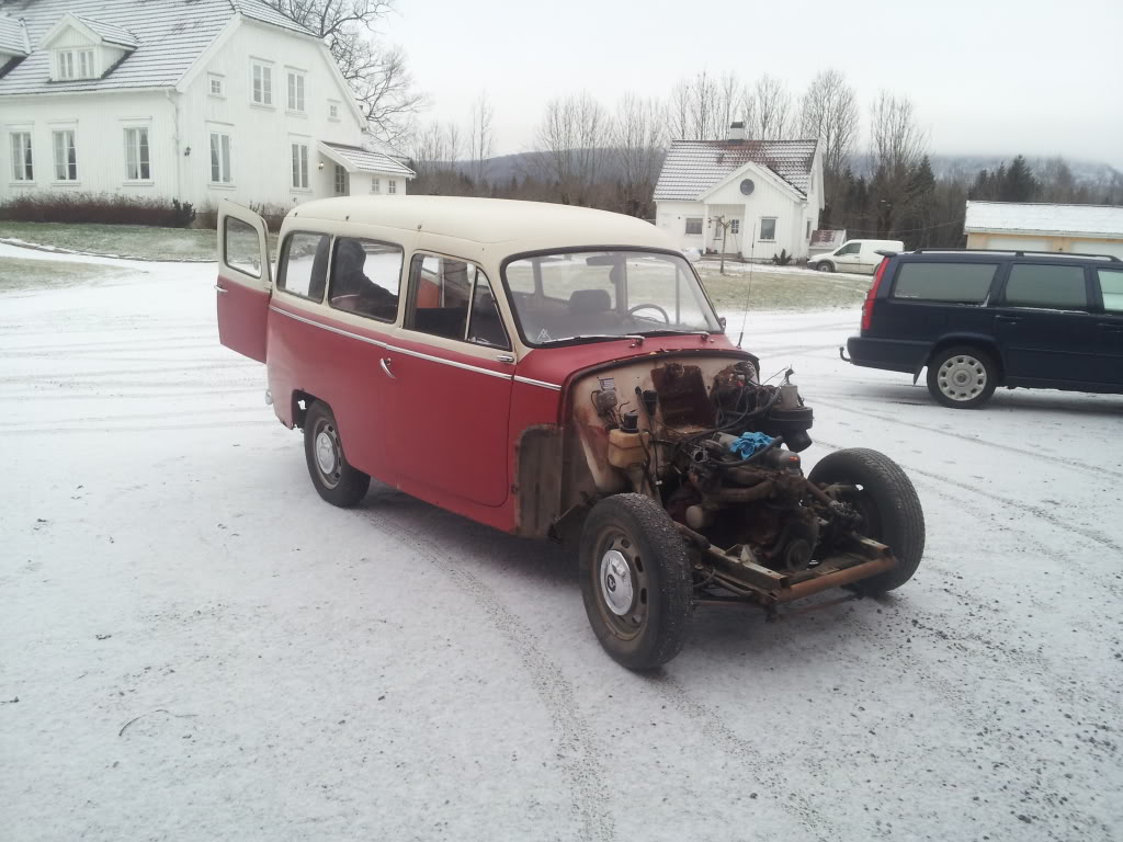

Snakker om nyåret (og fin framgang på prosjektet), blir bilen å se på Ål-treffet i 2014 (eller 2015, forstår jo at det er mye arbeid igjen)?

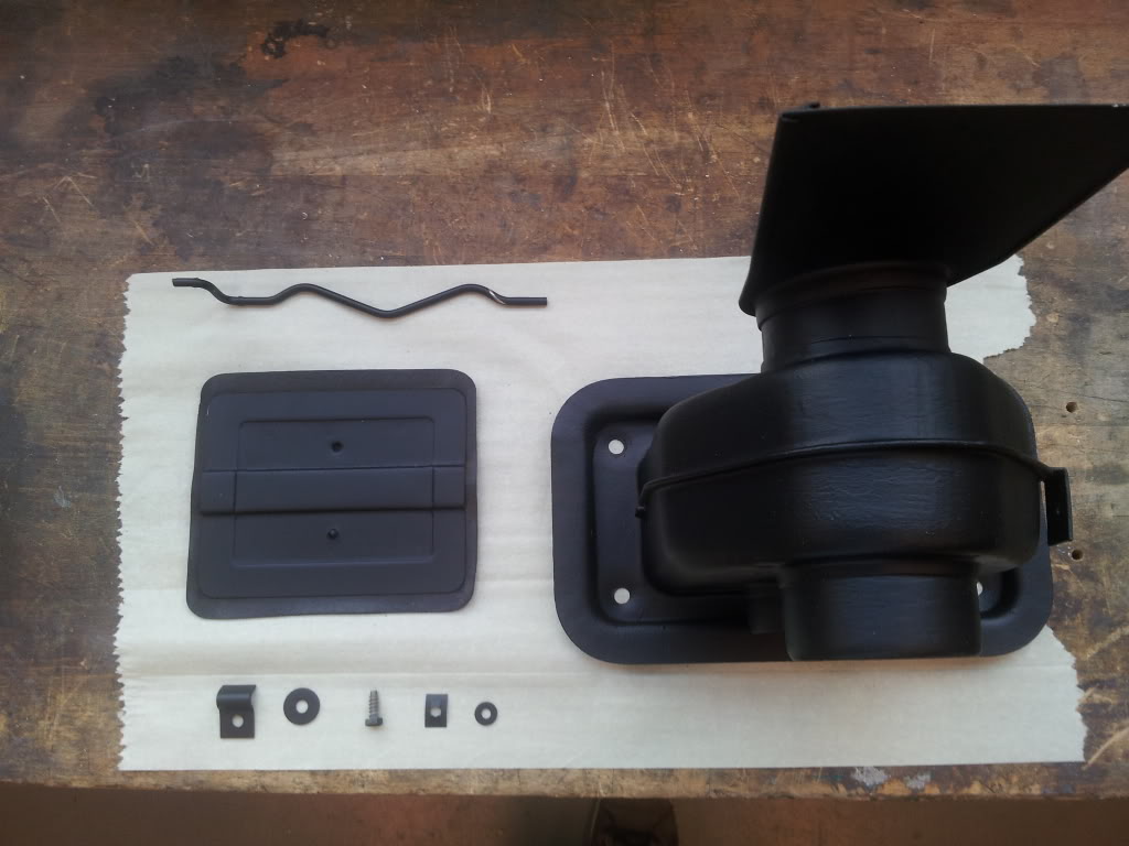

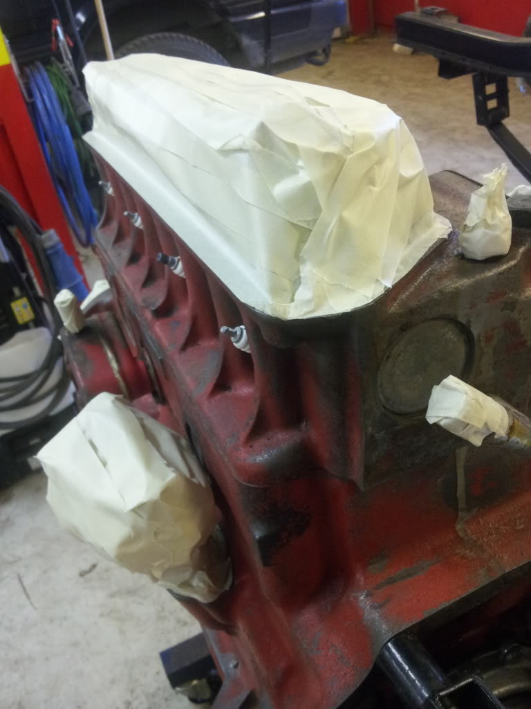

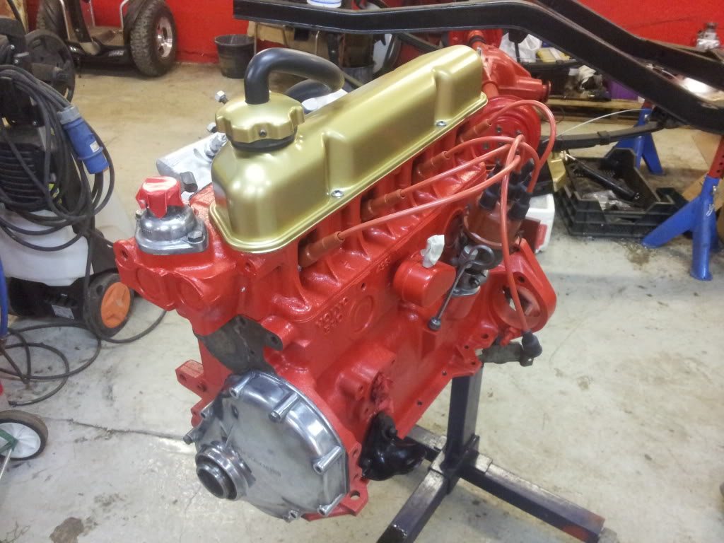

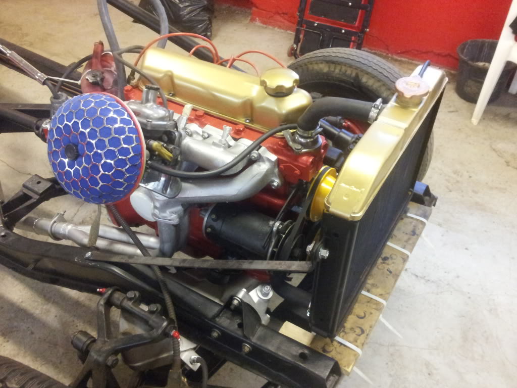

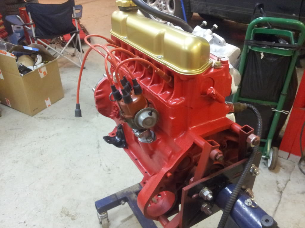

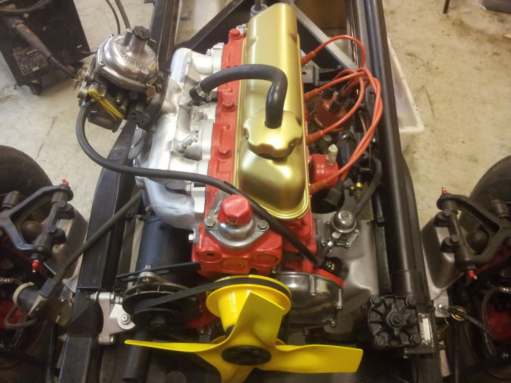

Nytt år, nye muligheter! Det er blitt gjort litt siden sist oppdatering, nå også med en liten filmsnutt i slutten av posten - med lyd! :D

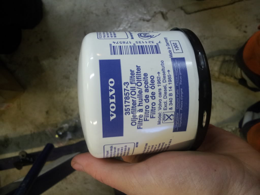

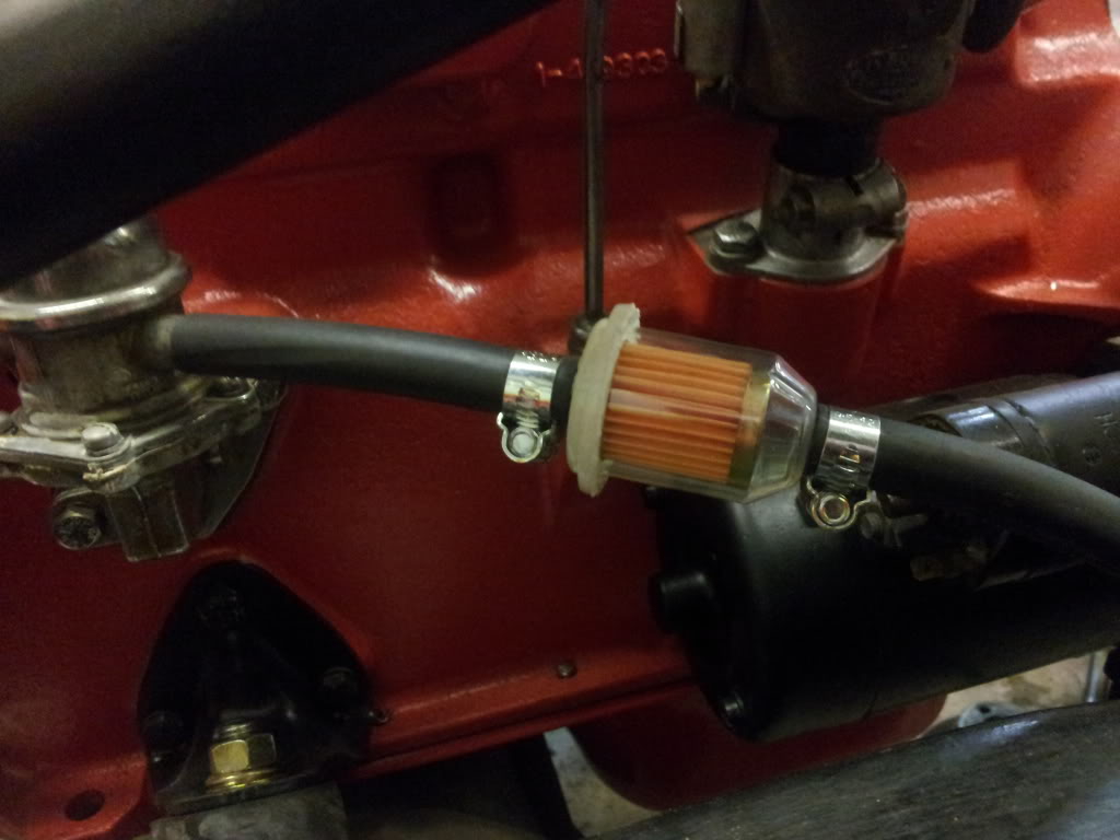

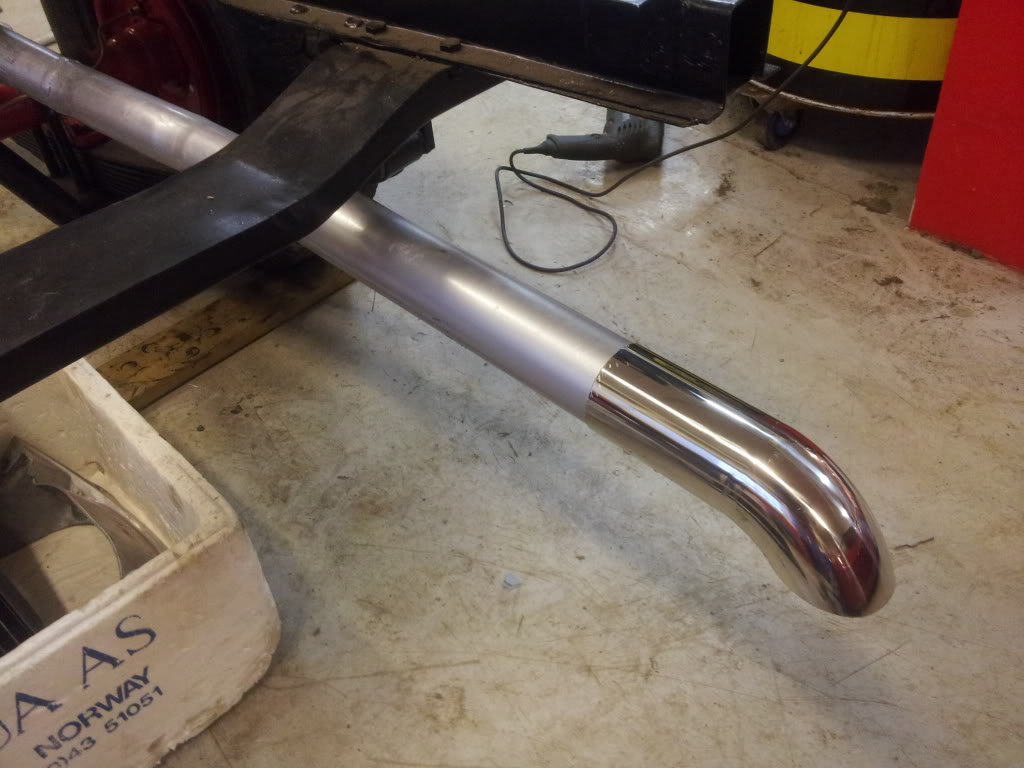

Kan vel starte med siste innkjøp: luftfilter, bensinfilter, veivhusfilter og endestuss til eksosanlegget.
http://forum.vccn.no/img-dump/2014/01/123.jpg
Montering:
http://forum.vccn.no/img-dump/2014/01/124.jpg
http://forum.vccn.no/img-dump/2014/01/125.jpg
http://forum.vccn.no/img-dump/2014/01/126.jpg
http://forum.vccn.no/img-dump/2014/01/127.jpg

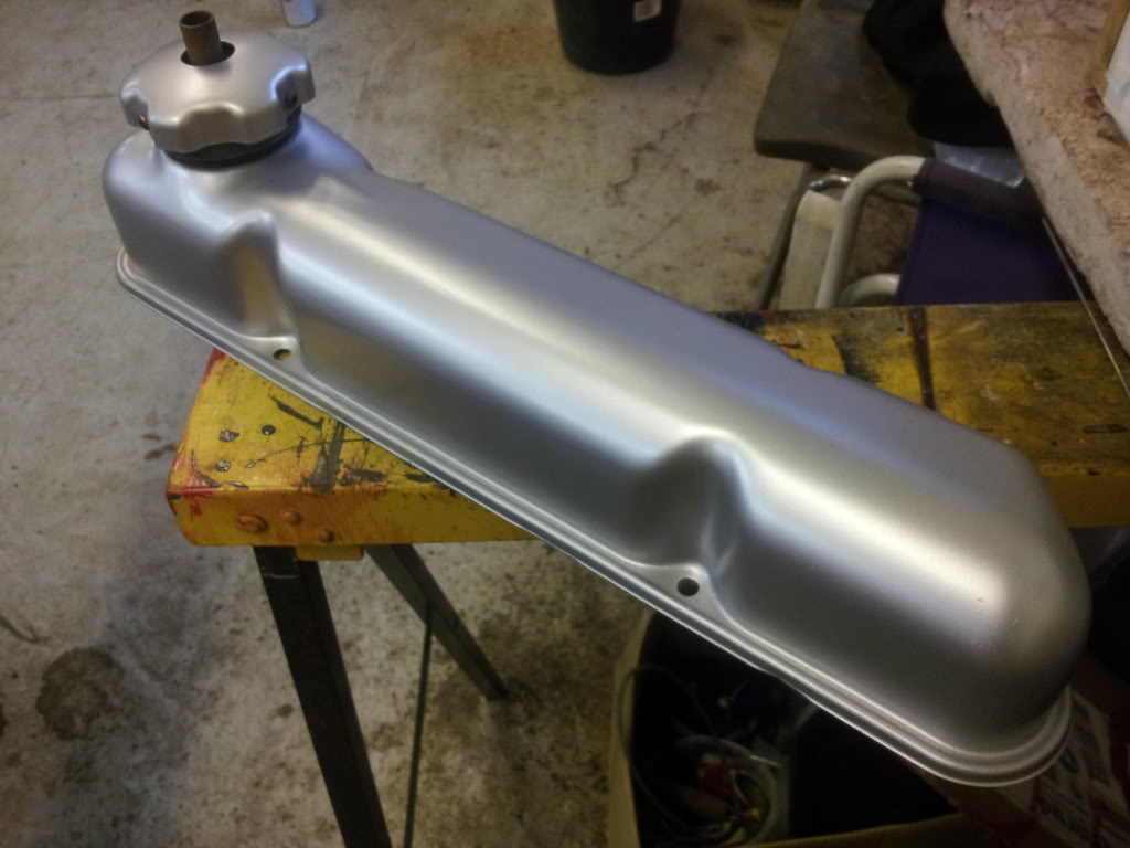

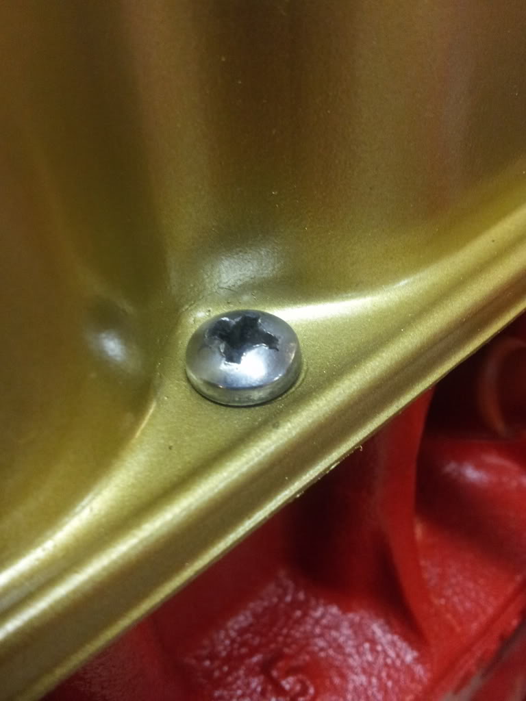

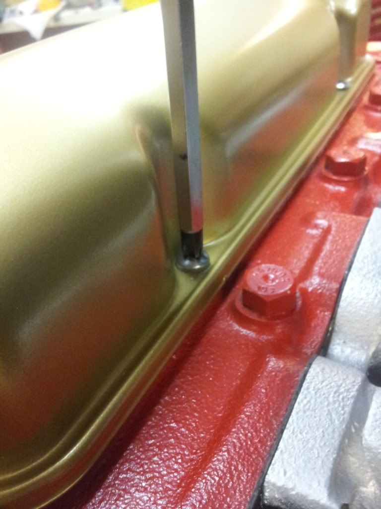

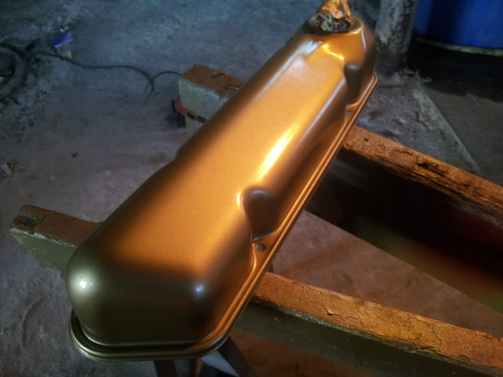

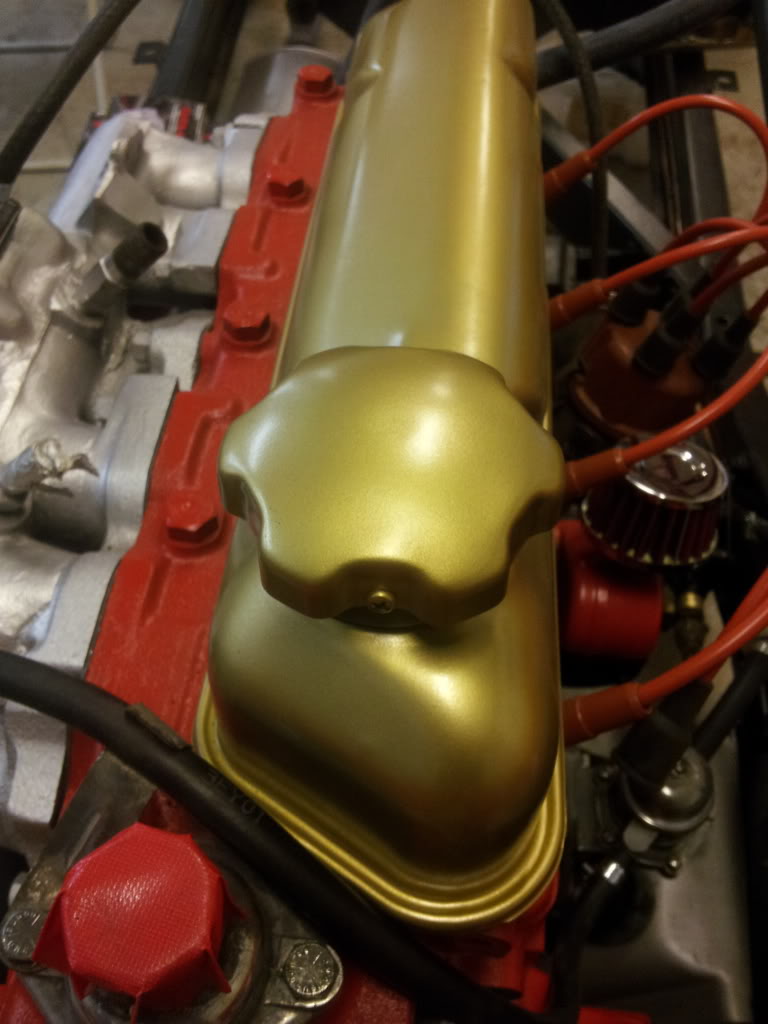

Lokket til toppdekselet også montert etter lakkering:
http://forum.vccn.no/img-dump/2014/01/128.jpg

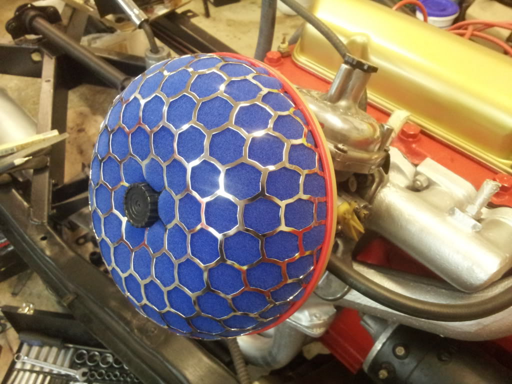

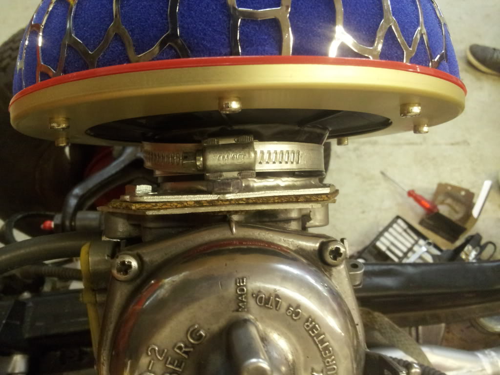

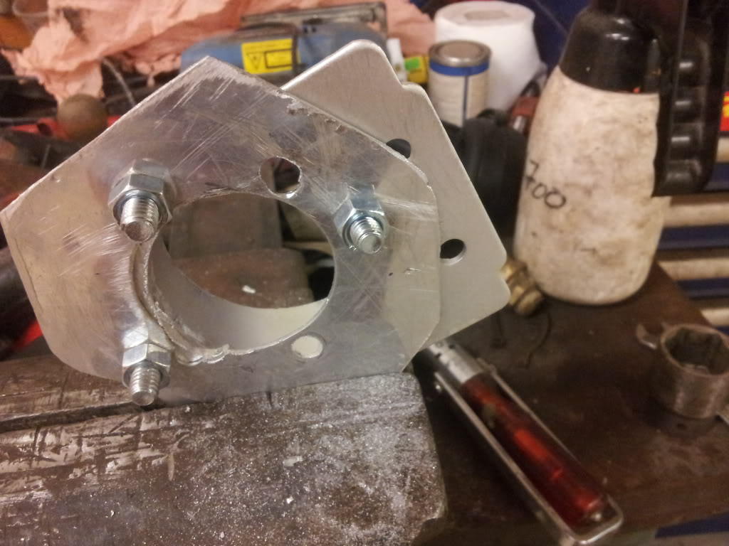

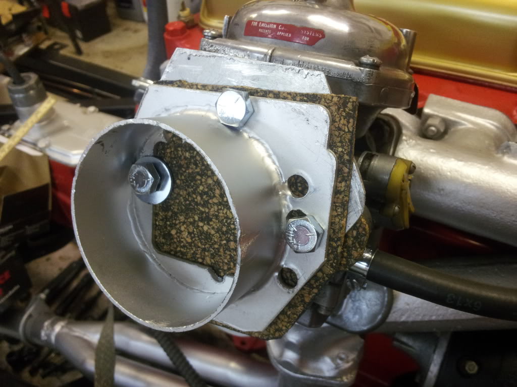

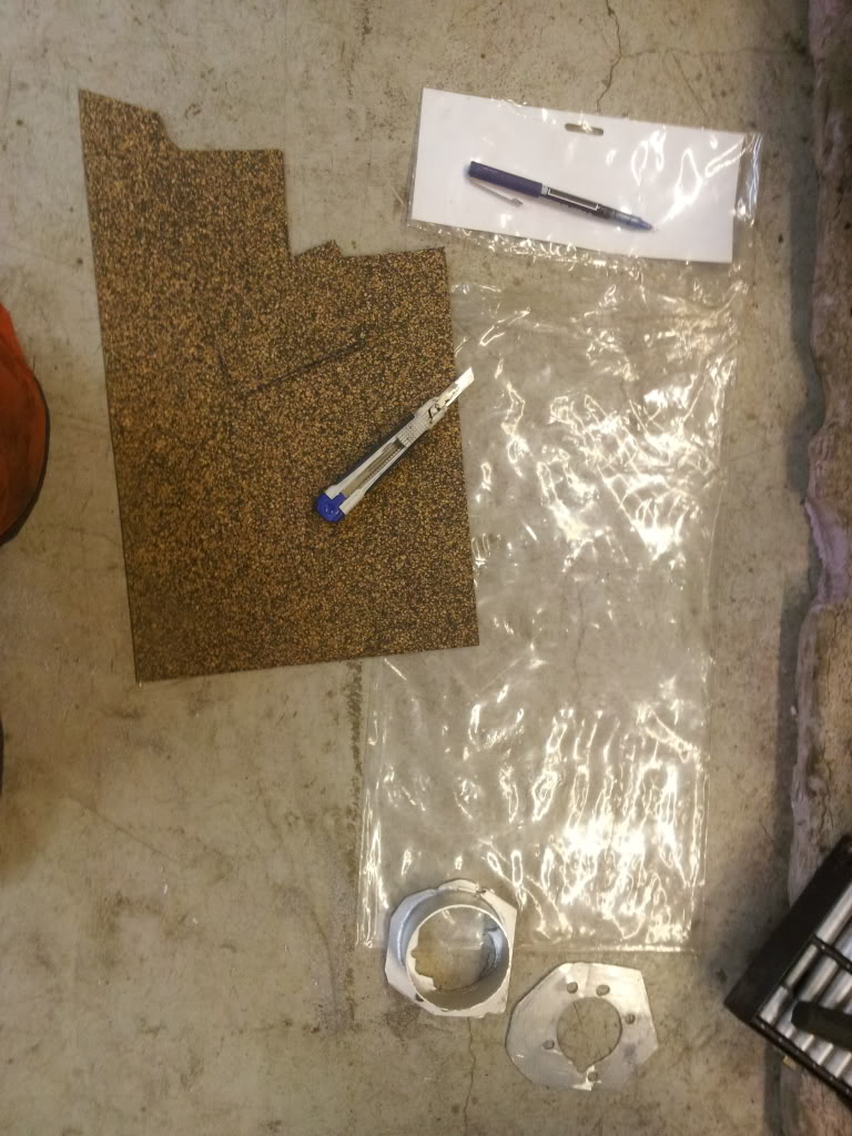

Luftfilteret var litt verre, da overgangsfeste mellom filteret og forgasseren ikke passet overens med forgasserens huller. Dette ble fikset litt hjemmemekk - Bare for å ha fått sagt det; dette er nok ikke den vakreste overgangen som er lagd, MEN den fungerer til det formålet den er lagd for og for nå holder det :P
http://forum.vccn.no/img-dump/2014/01/129.jpg
http://forum.vccn.no/img-dump/2014/01/130.jpg
http://forum.vccn.no/img-dump/2014/01/131.jpg
http://forum.vccn.no/img-dump/2014/01/132.jpg
http://forum.vccn.no/img-dump/2014/01/133.jpg
http://forum.vccn.no/img-dump/2014/01/134.jpg

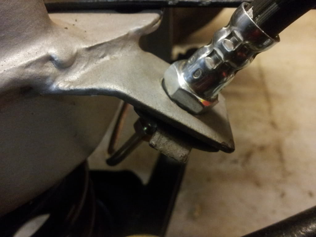

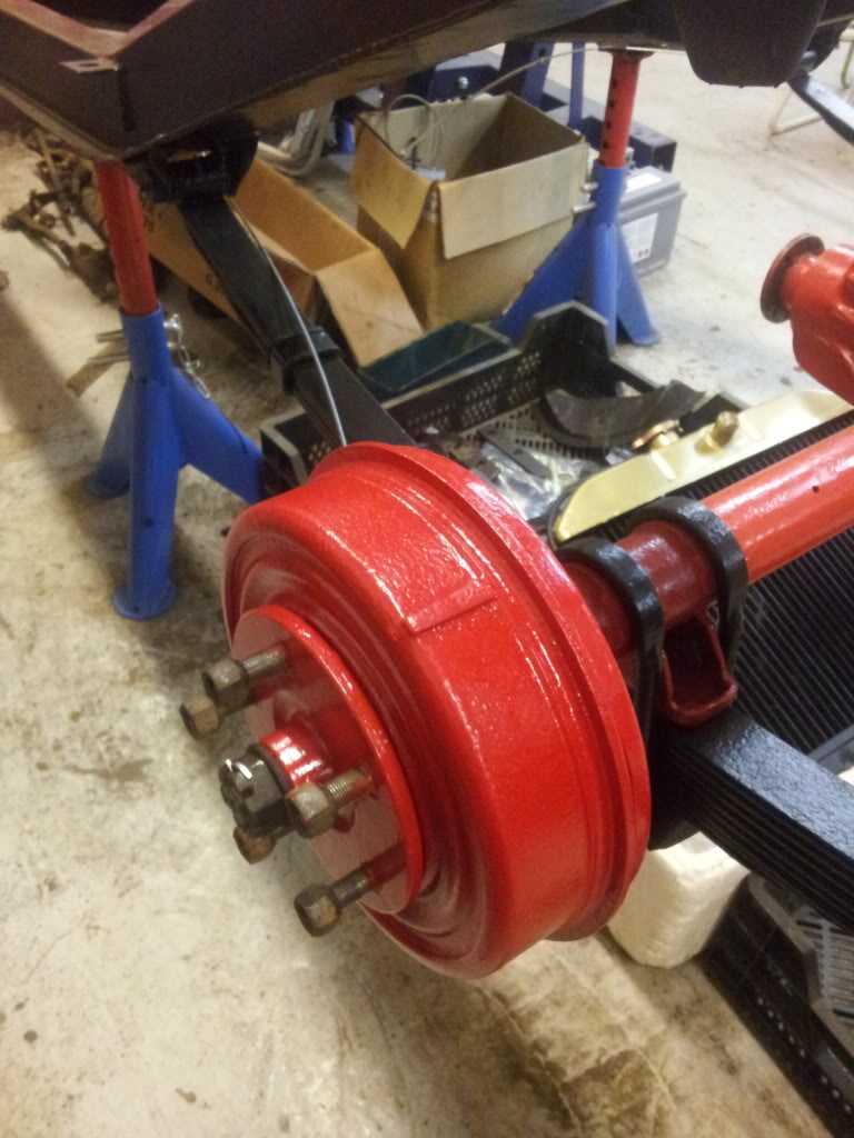

Bremseslanger i front ble også lagt opp:
http://forum.vccn.no/img-dump/2014/01/135.jpg
http://forum.vccn.no/img-dump/2014/01/136.jpg
http://forum.vccn.no/img-dump/2014/01/137.jpg

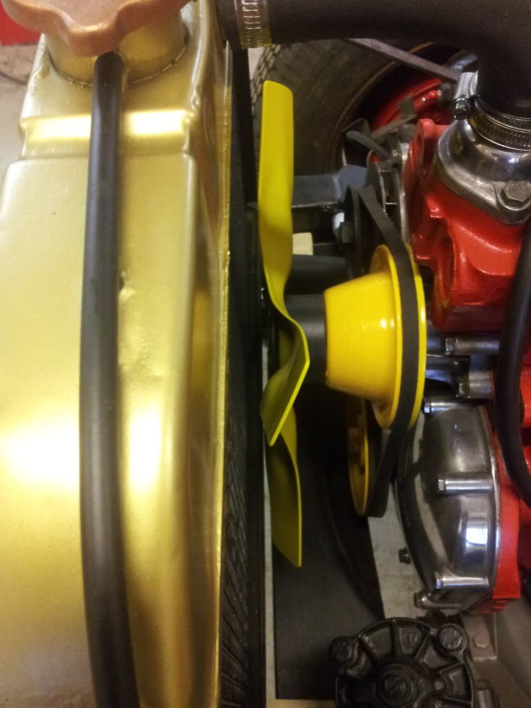

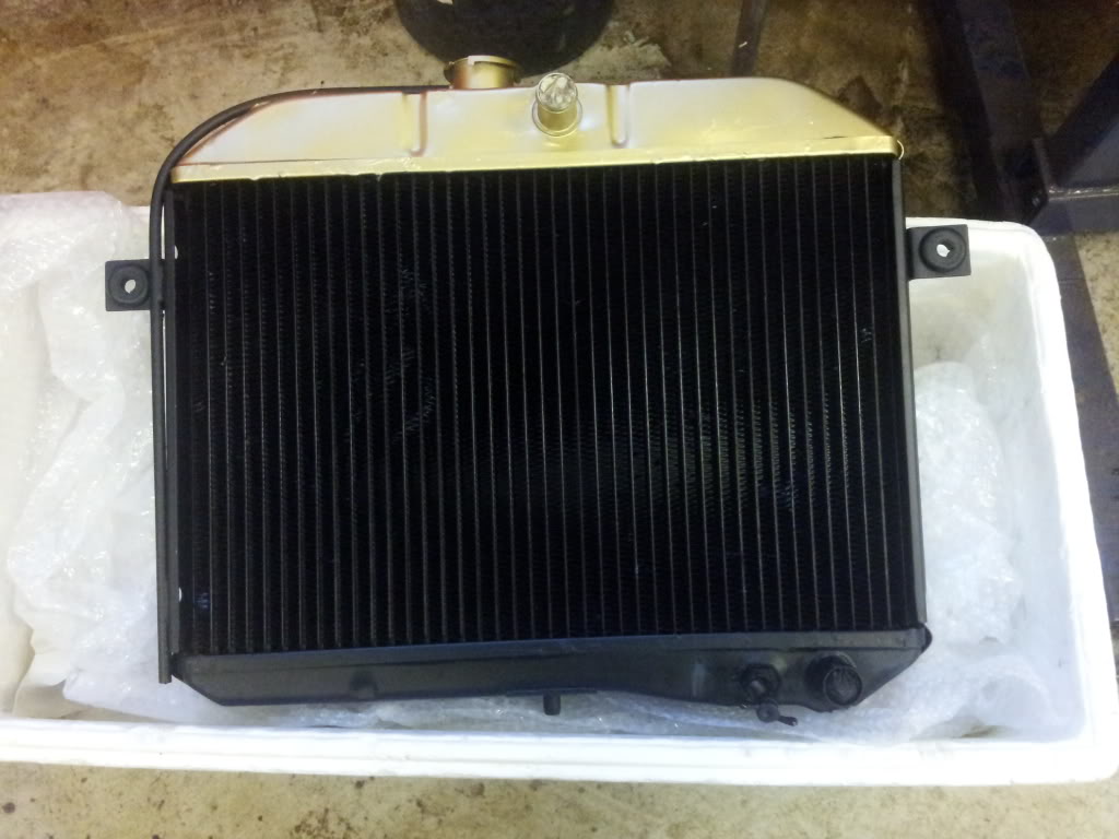

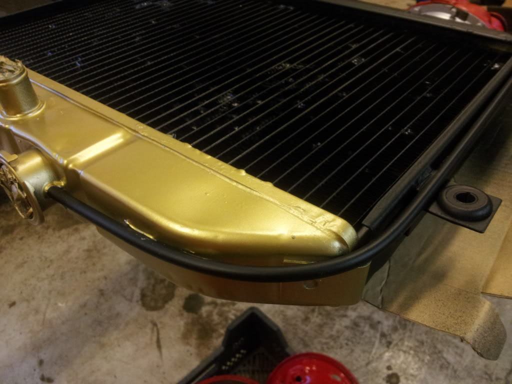

Deretter ble det lagd en festeanordning til radiatoren:
http://forum.vccn.no/img-dump/2014/01/138.jpg
http://forum.vccn.no/img-dump/2014/01/139.jpg
http://forum.vccn.no/img-dump/2014/01/140.jpg
http://forum.vccn.no/img-dump/2014/01/141.jpg

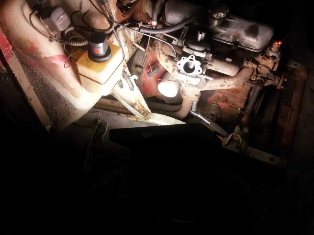

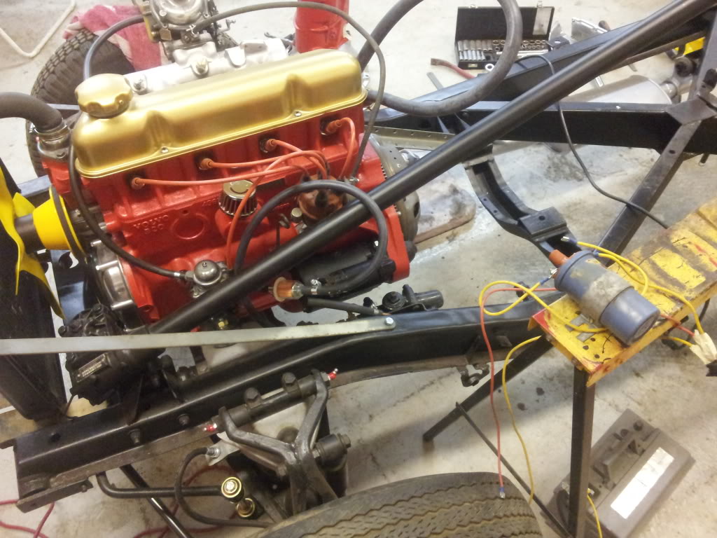

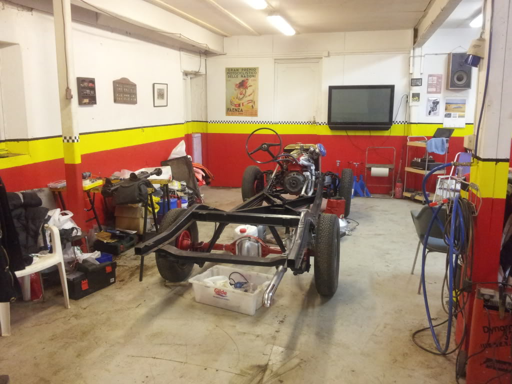

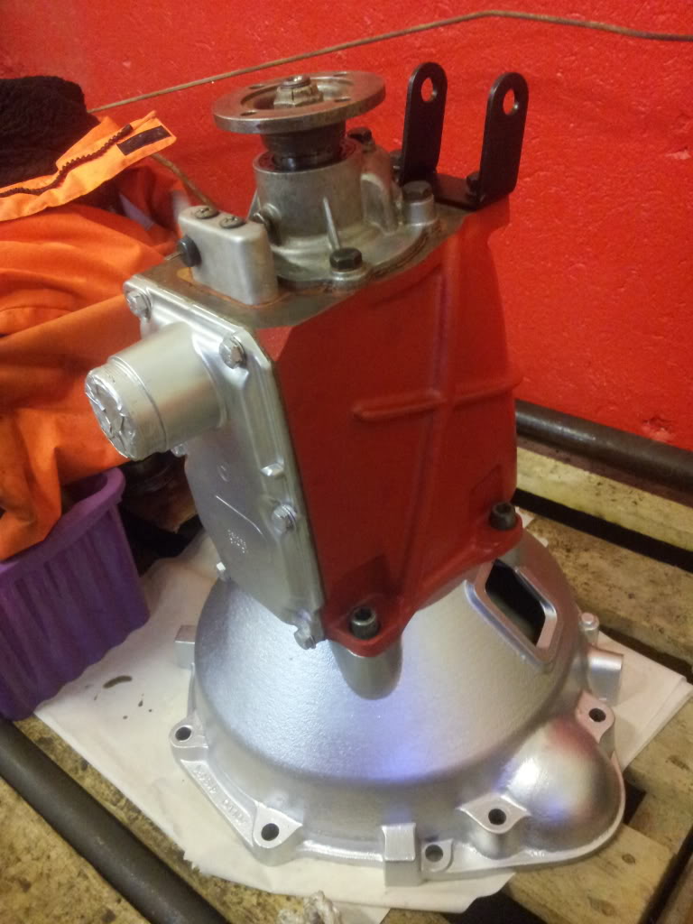

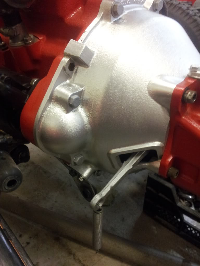

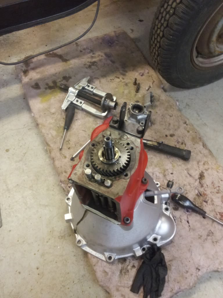

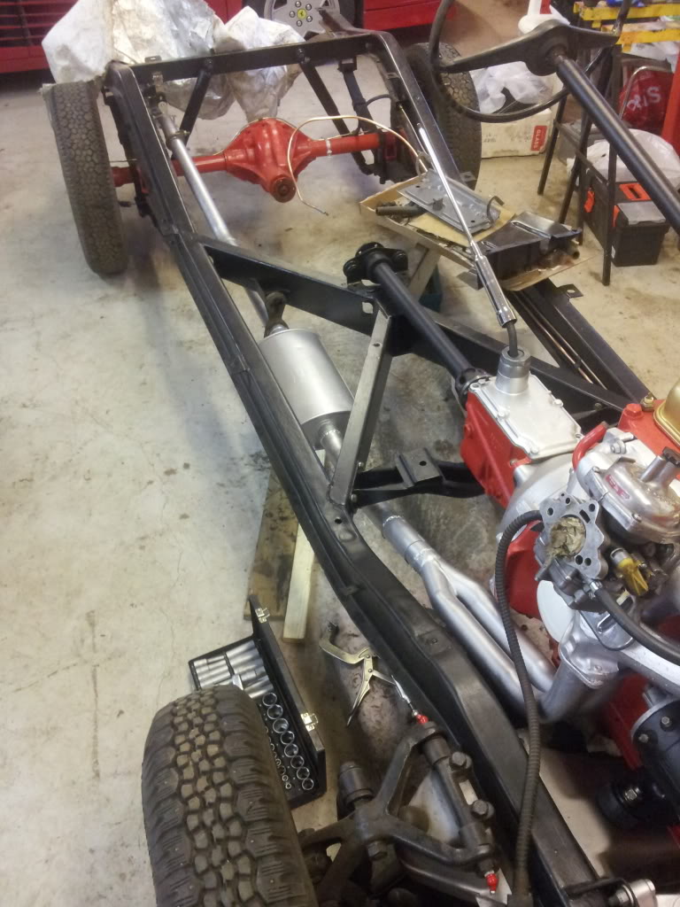

Men så skjedde det noe vi ikke hadde regnet med... Girkassa ville ikke gire reint. Kort forklart: Da vi tok ut girkassa av den andre bilen fungerte den greit, så vi sjekket nedi (gjennom topplokk + pluggmagnet). Vi fant ikke noe problemer.. Etter å ha tatt den opp igjen i stad og gått igjennom den grundigere, viser det seg at det er blitt gjort en del slitasje på flere tannhjul.. Kjipt, men jeg tenker vi fikk litt igjen for ikke å ha gått grundigere til verks med sjekkinga. Nu vel, girkassa fra den røde Duetten virker fin (don't worry, skal sjekke dette GRUNDIG før dette blir slått fast :P), så da blir den kassa brukt i stedet for.
http://forum.vccn.no/img-dump/2014/01/142.jpg
Da ble i hvert fall girkassa skrudd av og motoren festet i bakkant med et støttejern, inntil videre..
MEN, la oss gå over til noe mye mer morsomt! Girkassa stoppet oss ikke, så det ble koblet opp ledninger og brytere: tid for prøvestart :)
http://forum.vccn.no/img-dump/2014/01/143.jpg
http://forum.vccn.no/img-dump/2014/01/144.jpg

Men det luftfilteret ødela alt :/
Vanvittig bra med så nye bilder og gode beskrivelser :)
Kjekt å følge fremgangen på bilen, liker arbeidet som er gjort!
Likevel tror jeg du bør revurdere luftfilteret, det blir kanskje litt rart i en slik bil? Kanskje finne noe mer tidsriktig? :)
Tusen takk. Hyggelig at folk følger med her, settes stor pris på :)
Som jeg svarte over, så blir luftfilteret kanskje byttet ut. Av en eller annen grunn virket det som det ble litt for stort, som resulterer i at det kanskje stanger litt i innerskjermen - er ikke helt sikker... Men det får vi nesten ta opp igjen når bilen ferdigstilles ;)

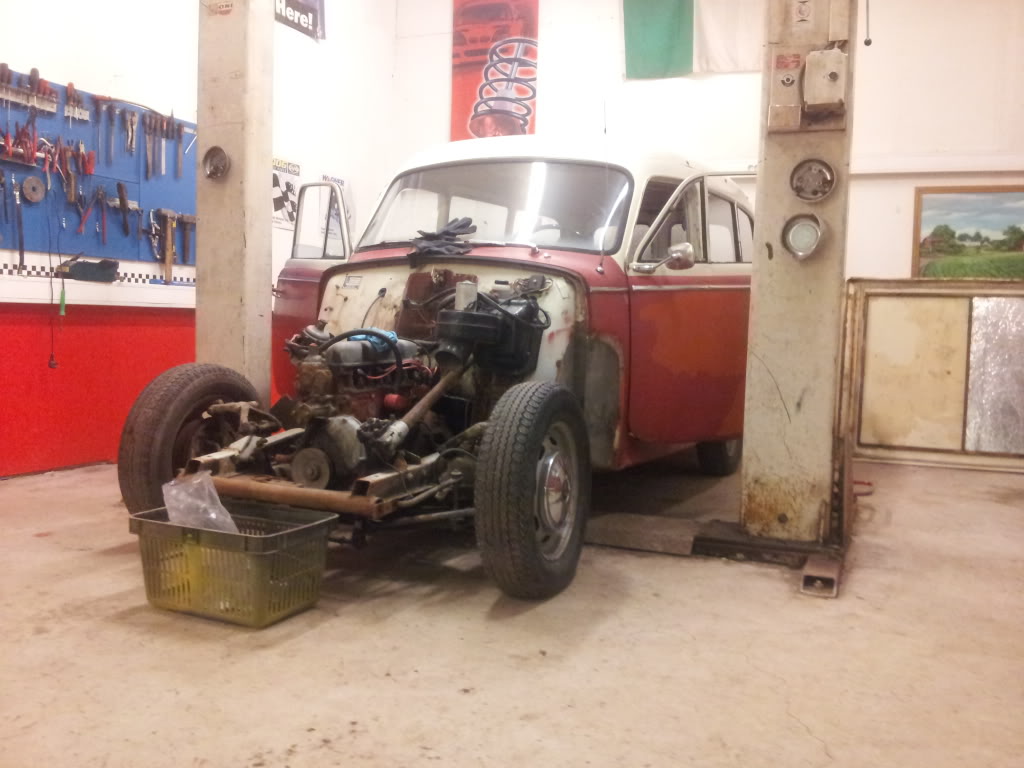

Skolen er i full gang så blir litt seine oppdateringer, men her er i hvert fall litt bilder fra sist helgs arbeid. Vi har startet med å ribbe den røde Duetten for å komme i gang med karosseriet. Etter å ha godt over bilen mer nøye kommer det frem at det er en del å gjøre, men det virker ikke som det kommer til å by på alt for store problemer for oss :) En del rustkjeks under bilen, bl. annet i kanalene, et par småhull og litt bulkete overflate på "planet". Blir morsomt å begynne med litt karosseriarbeid, har også så vidt begynt å tenke litt mer interiørdetaljer.

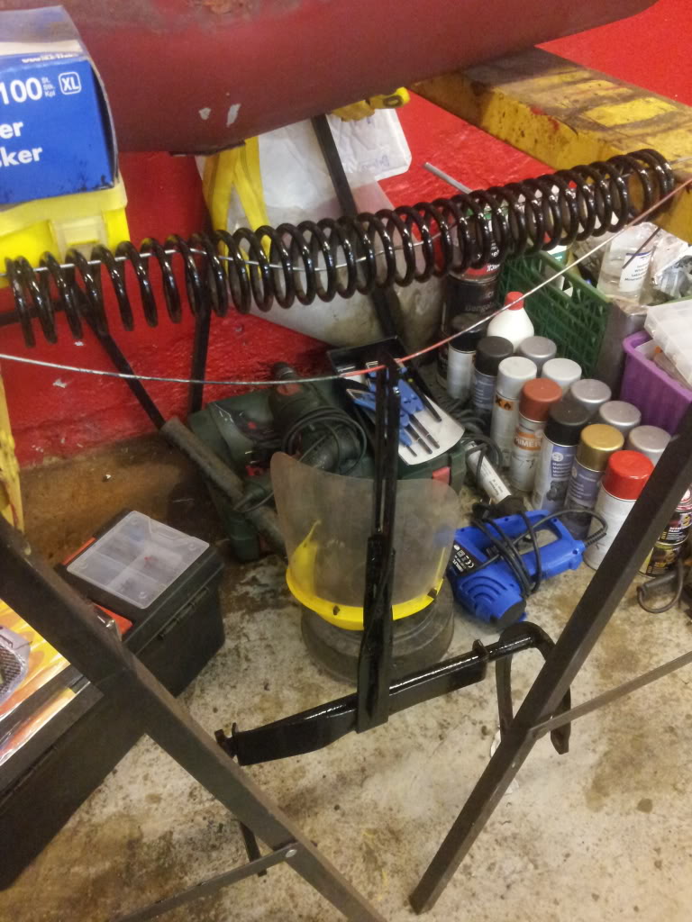

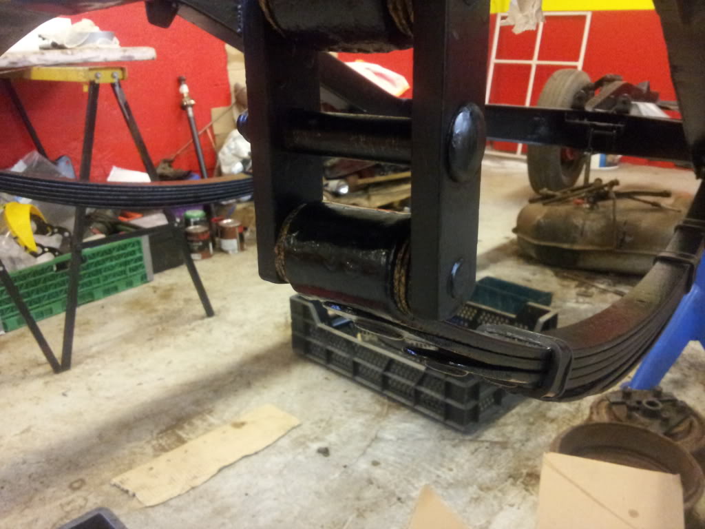

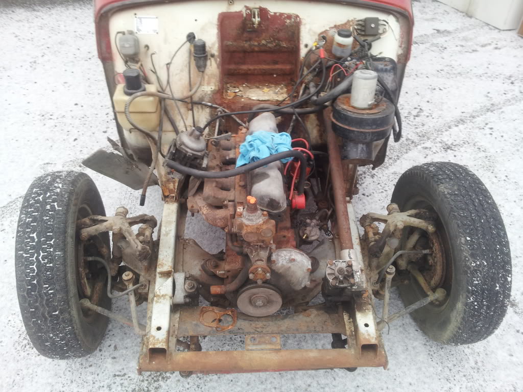

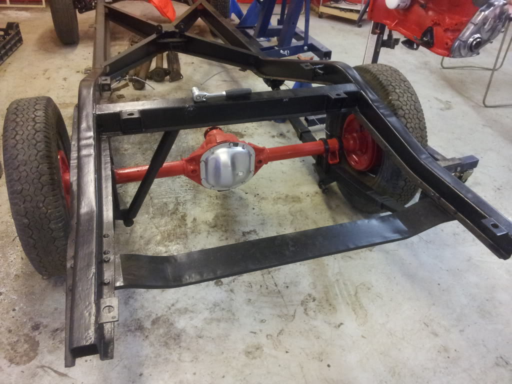

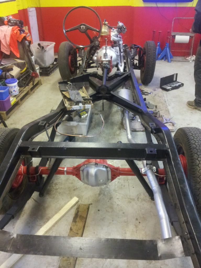

Flyttet ramma til lagring.
http://forum.vccn.no/img-dump/2014/01/751.jpg
http://forum.vccn.no/img-dump/2014/01/752.jpg
http://forum.vccn.no/img-dump/2014/01/753.jpg
http://forum.vccn.no/img-dump/2014/01/754.jpg

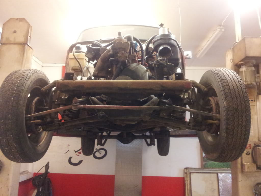

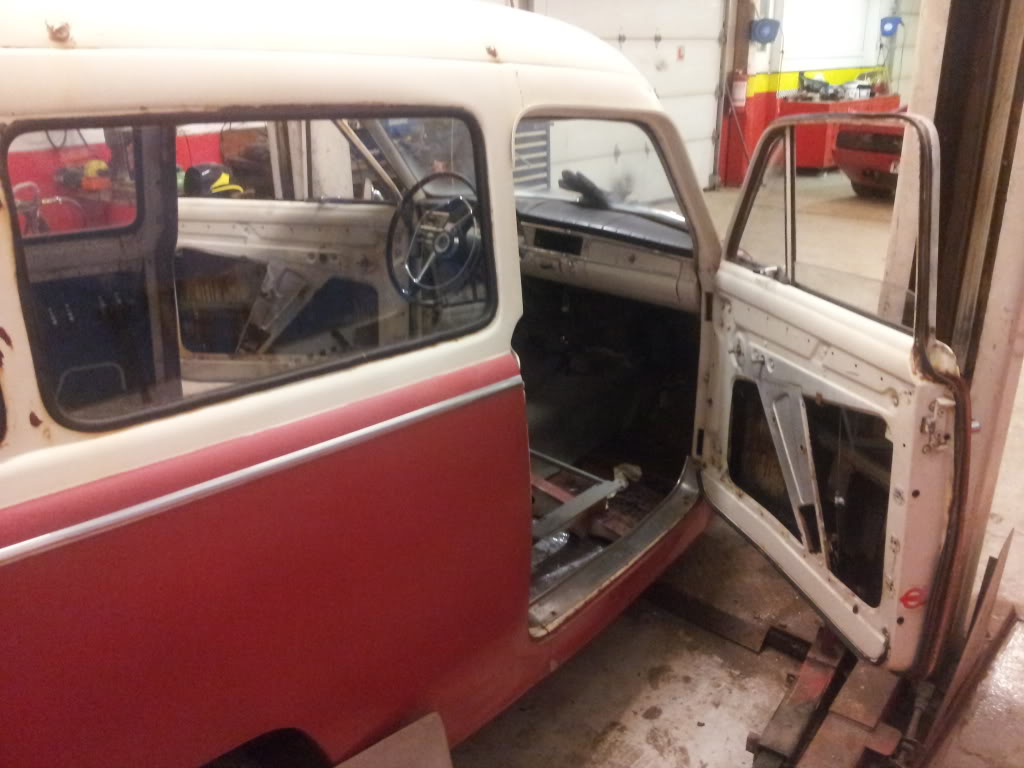

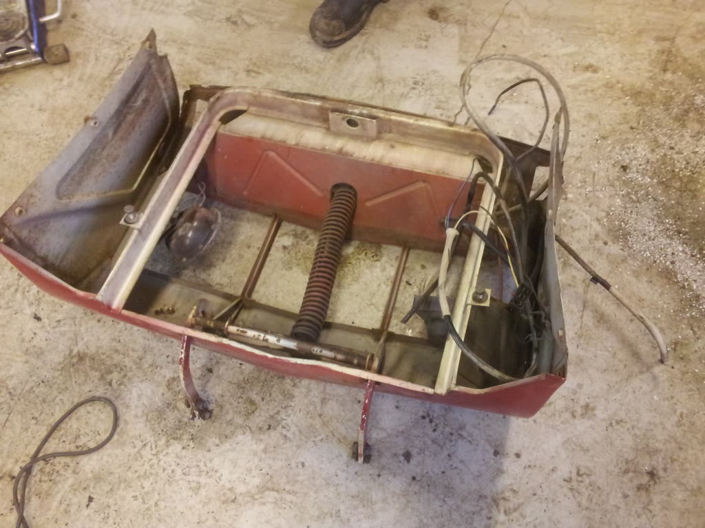

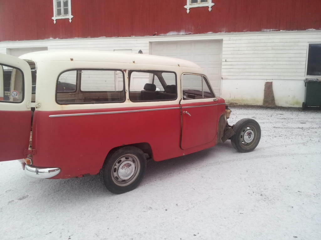

Startet med å løsne alt av bolter som holder karosseriet til rammma.
http://forum.vccn.no/img-dump/2014/01/755.jpg
http://forum.vccn.no/img-dump/2014/01/756.jpg
http://forum.vccn.no/img-dump/2014/01/757.jpg
http://forum.vccn.no/img-dump/2014/01/758.jpg
http://forum.vccn.no/img-dump/2014/01/759.jpg
http://forum.vccn.no/img-dump/2014/01/760.jpg

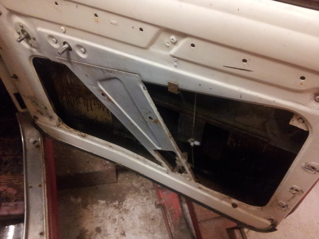

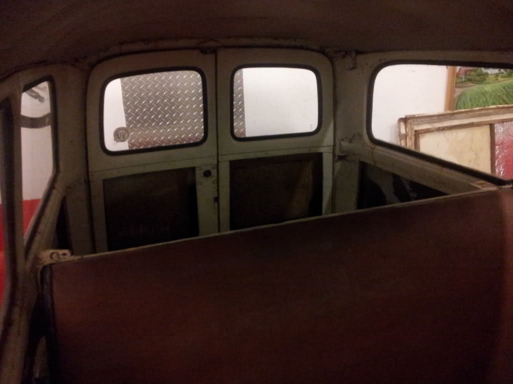

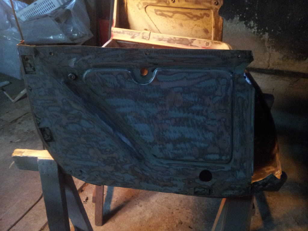

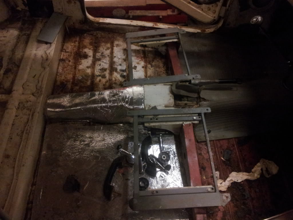

Pappa dro en tur ut på søndagen, så alt av dører er også tatt av. Mangler bare å ta ut det elektriske anlegget og få organisert det litt.

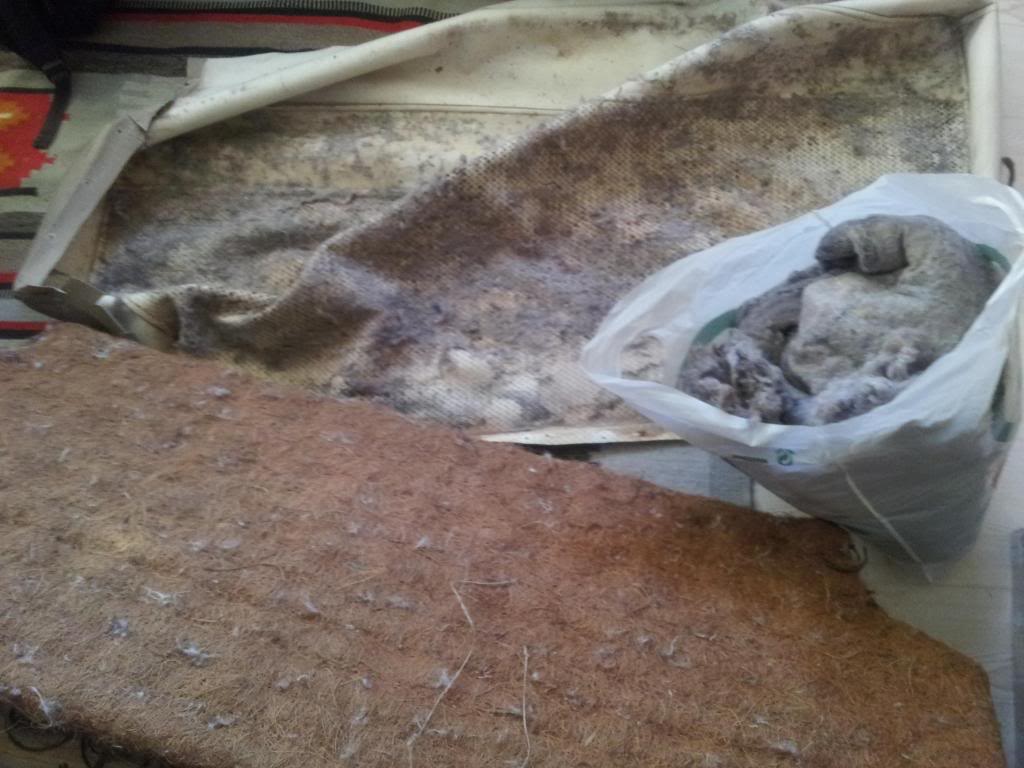

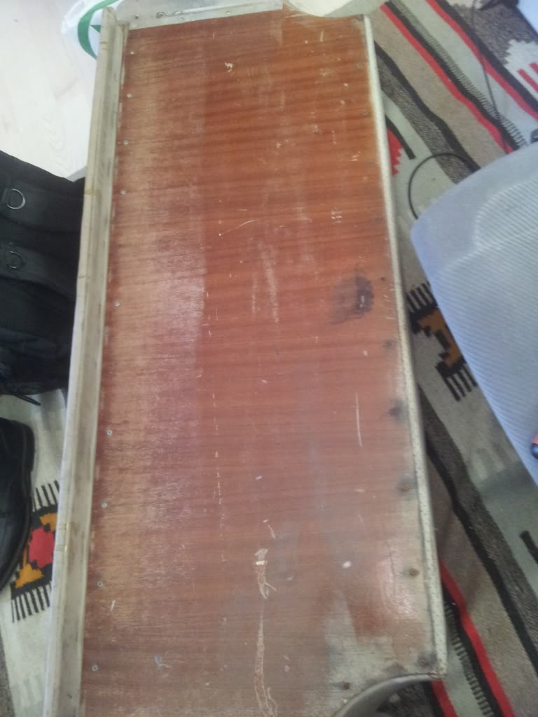

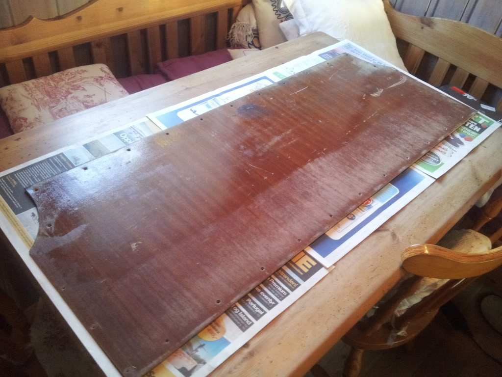

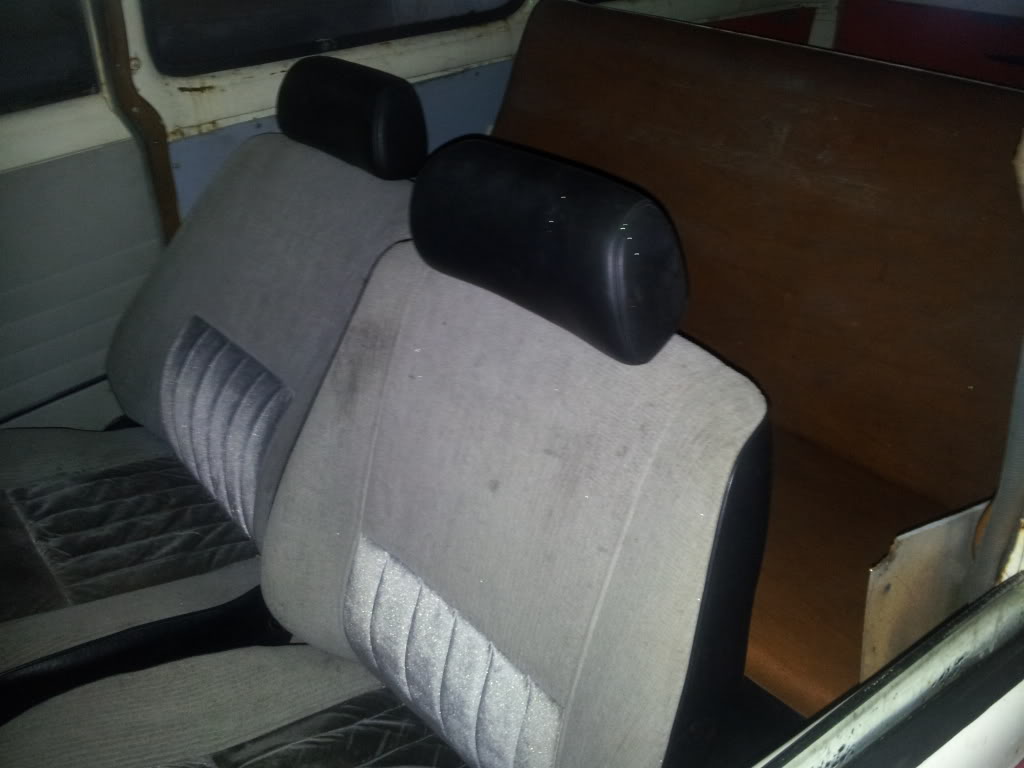

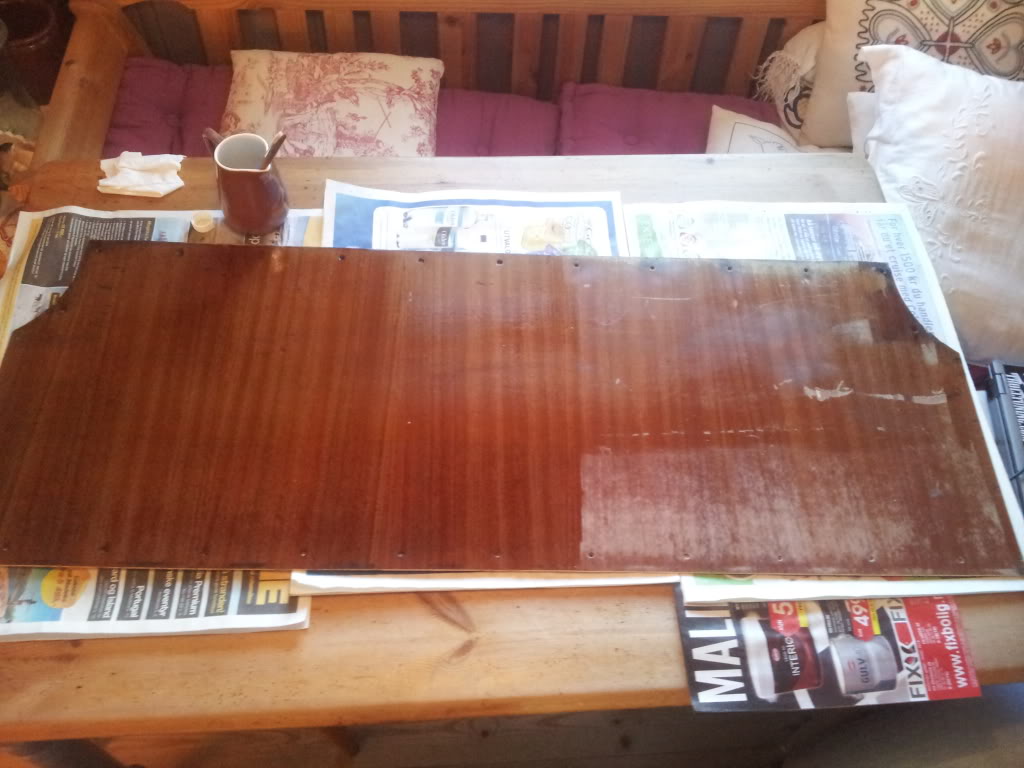

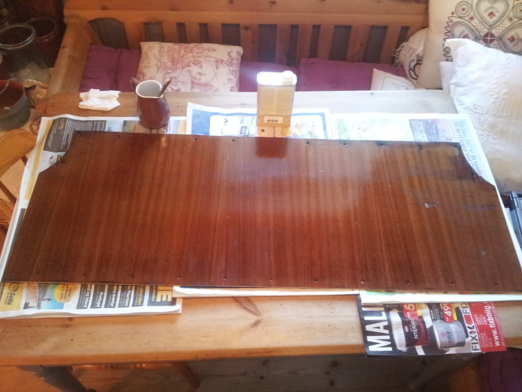

Har starta litt på interiøret. Blir nok originale Duett-seter, men forsøker å få til litt bedre sittekomfort. Fargevalg: svart,grå og rød.
Baksete, treverk oljet med Liberon Finishing oil:
http://forum.vccn.no/img-dump/2014/01/761.jpg
http://forum.vccn.no/img-dump/2014/01/762.jpg
http://forum.vccn.no/img-dump/2014/01/763.jpg
http://forum.vccn.no/img-dump/2014/01/764.jpg

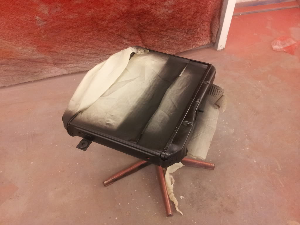

Tar ut foringa, lar stryet være og bygger opp setet igjen med noe litt mer fast. Mulig det blir litt mer som 940-bakseter. Har kuttet til alt svart, har ingen flere bilder, men får kanskje skaffet det resterende stoffet, så får se til helga.
http://forum.vccn.no/img-dump/2014/01/765.jpg
http://forum.vccn.no/img-dump/2014/01/766.jpg

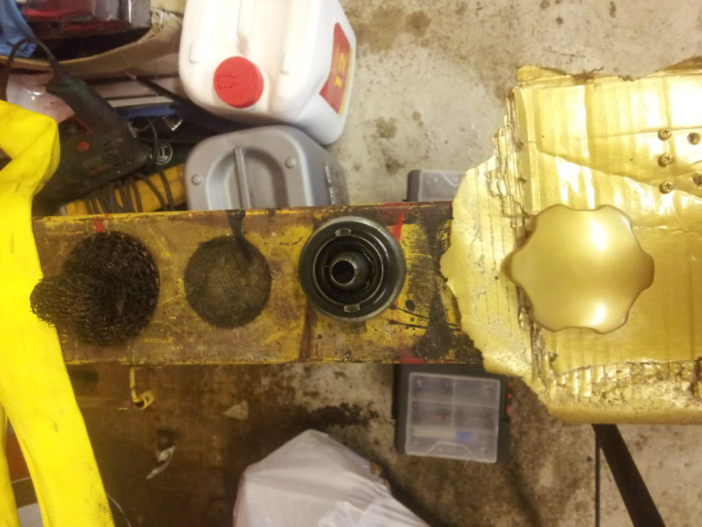

Litt seint å komme med dette nå, men ville anbefalt deg å bytte ut filtringene på veiva med skikkelige simmerringer. Pedersens Racing selger aluminiumshus som er ferdig maskinert for simmerring, så sender du inn et standard hus i pant. Holder mye bedre enn filtringene.

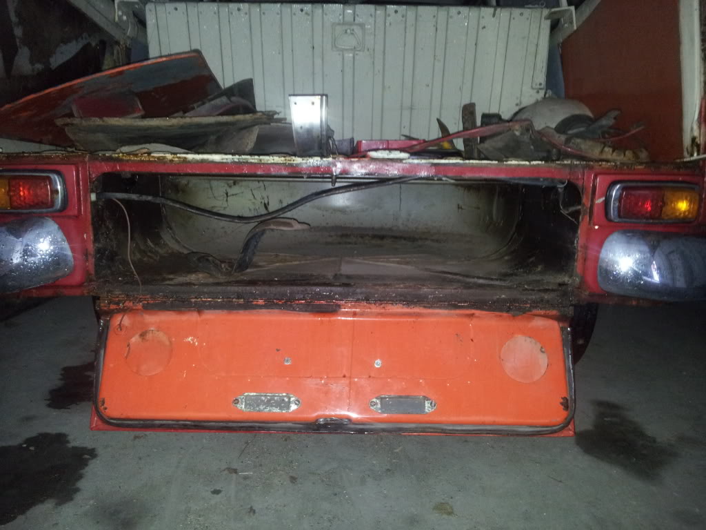

Blitt gjort litt denne uka også.. Vi har fjernet resten av el-nettet og dashbordet, samt startet så smått å pusse litt på karosseriet. Har fått et mer komplett bilde av rusttilstanden og det ser veldig overkommelig ut. Legger ut noen bilder fra demontering og pussing.
http://forum.vccn.no/img-dump/2014/01/1456.jpg

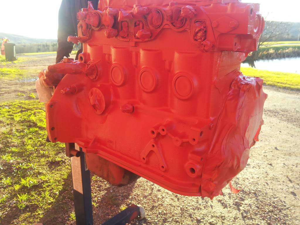

Men en ting jeg stusser litt over. Ble motoren bare overmalt og ikke overhalt?
Lenge siden det har blitt oppdatert nå... For undertegnedes del har studier tatt opp litt for mye tid, men pappa har holdt på en god del de siste ukene. Karosseriet er nå så og si fullstendig strippet, og vi har startet med å bytte ut karosserideler. planen er å starte med høyre side og bevege seg over til venstre etter hvert. Legger ut et par bilder av prosessen så langt:
Ut med gulvplate foran+bak høyre side:
http://forum.vccn.no/img-dump/2014/03/118.jpg

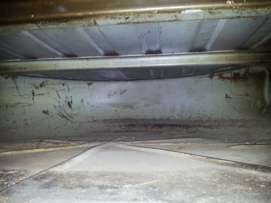

Dårlig kanal:
http://forum.vccn.no/img-dump/2014/03/119.jpg
Ny kanal:
http://forum.vccn.no/img-dump/2014/03/120.jpg
...finner du først litt rust, kan du nesten banne på at du finner mer :P (fint å ha litt å holde på med..)
http://forum.vccn.no/img-dump/2014/03/121.jpg
http://forum.vccn.no/img-dump/2014/03/122.jpg
Lagd til nye plater for kanal + div. småhull i gulvseksjonen:
http://forum.vccn.no/img-dump/2014/03/123.jpg
http://forum.vccn.no/img-dump/2014/03/124.jpg
Lettere tilpasning av gulvplater:
http://forum.vccn.no/img-dump/2014/03/125.jpg
klargjøring:
http://forum.vccn.no/img-dump/2014/03/126.jpg
Sveiset:
http://forum.vccn.no/img-dump/2014/03/127.jpg
http://forum.vccn.no/img-dump/2014/03/128.jpg
http://forum.vccn.no/img-dump/2014/03/129.jpg
Tilpasning:
http://forum.vccn.no/img-dump/2014/03/130.jpg
Mer punkting:
http://forum.vccn.no/img-dump/2014/03/131.jpg
http://forum.vccn.no/img-dump/2014/03/132.jpg
Tilpasning for ny plate i framveggens nedre del:
http://forum.vccn.no/img-dump/2014/03/133.jpg
http://forum.vccn.no/img-dump/2014/03/134.jpg
http://forum.vccn.no/img-dump/2014/03/135.jpg
Ny plate som skal knekkes til og sveises på plass:
http://forum.vccn.no/img-dump/2014/03/136.jpg
En del rust bak også, er blitt startet litt oppfriskning av karosseriet her også. Gjenstår litt tilpasninger osv., men blir gjort litt mer når vi får karosseriet av ramma og får heist det litt opp:
http://forum.vccn.no/img-dump/2014/03/137.jpg
http://forum.vccn.no/img-dump/2014/03/138.jpg
http://forum.vccn.no/img-dump/2014/03/139.jpg
http://forum.vccn.no/img-dump/2014/03/140.jpg
http://forum.vccn.no/img-dump/2014/03/141.jpg
Det er også blitt kappet ut en liten bit til batterikassa, der det finnes litt rust i det ene hjørnet:
http://forum.vccn.no/img-dump/2014/03/142.jpg
http://forum.vccn.no/img-dump/2014/03/143.jpg
http://forum.vccn.no/img-dump/2014/03/144.jpg
Er også gjort litt mer på interiørsida - en smakebit på fargevalget til setene:
http://forum.vccn.no/img-dump/2014/03/145.jpg
Det er alt jeg har bilder av for nå.. Mulig det dukker opp litt mer til helga igjen :)
Se her ja :-) Detta blir bra vettu. Veldig ålreit å få bytta ut litt plåt ;-)
Tenkte bare å komme med ett lite tips. Ikke det at jeg er noen mester på området, men har prøvd å feilet litt hvertfall:-) Der som du kapper ut deler for å sveise inn nye, som f.eks den firkanten ved hjulbua. Du burde runde hjørnene litt. Slik at det blir bua hjørner isteden for 90 graders hjørner. Da slår det seg mindre når du sveiser inn den nye biten :-) Bare ett lite tips :-)
Stå på videre! Tror detta blir en flott duett :-)
Bare hyggelig det :-)
Det er selvsagt fortsatt viktig å ta seg goooood tid mellom punktene, slik at det rekker å kjøle seg godt ned :-)
Flott arbeid - igjen! :) Ser ut som dere har god peiling på hva dere driver med.
Ser bra ut! Men du tror ikke det kan være mer rust under resten av hjulbuen? At det kan være en fordel å ta av hele hjulbuen bake og slipe rent? Bare en tanke :)
