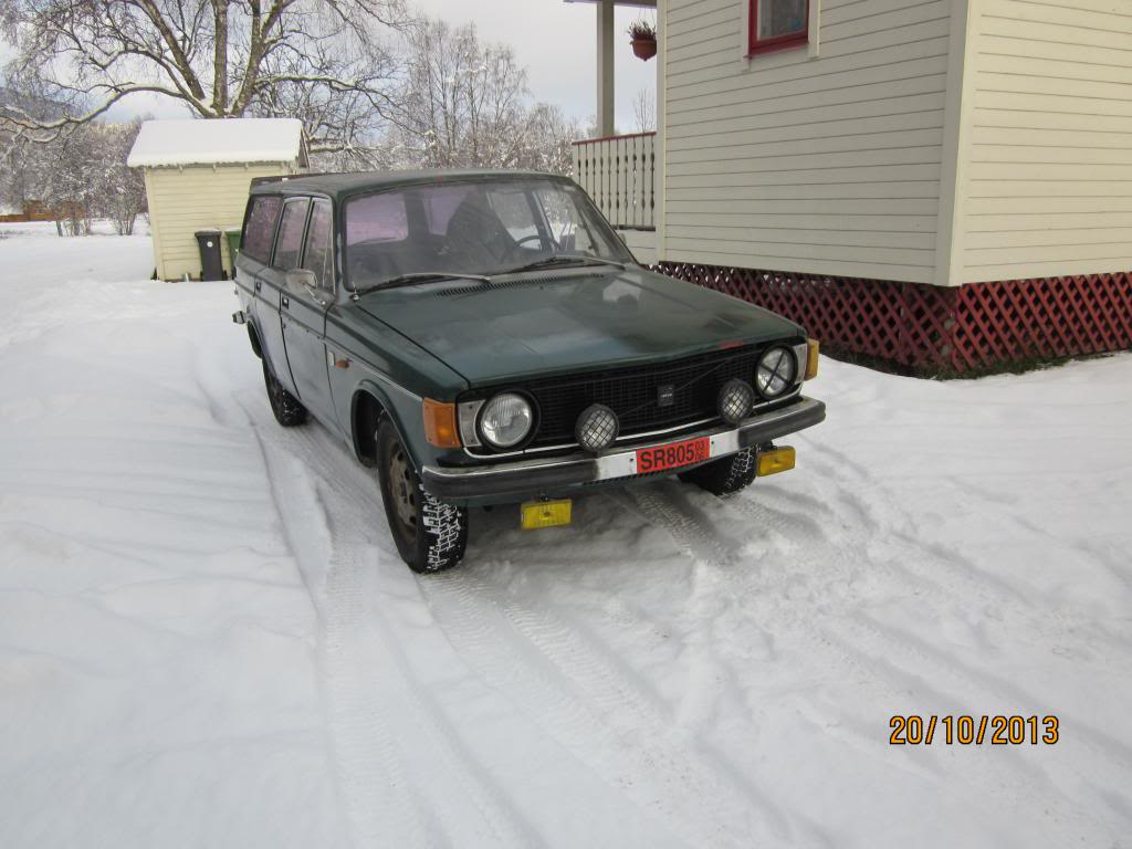

Bilen er flyttet til der den skal står i vinter! Har montert støtfangern igjen og satt på noen grøftelys jeg hadde liggende. Tusenmeterne som står på skal AV og jeg skal montere Bosch Rally der istede! http://forum.vccn.no/img-dump/2013/10/1056.jpg
http://forum.vccn.no/img-dump/2013/10/1057.jpg

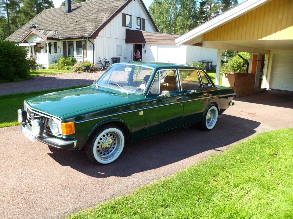

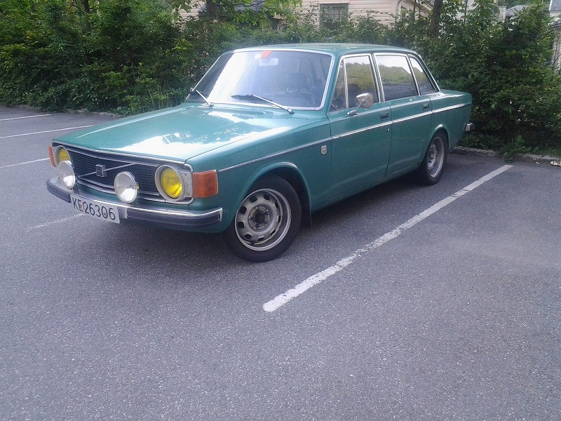

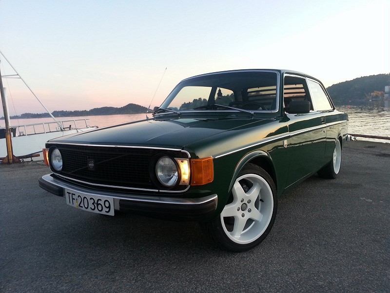

Noen som har bil som er senket 30 eller 40 mm? Vil se hvor lavt det eventuelt blir :)
http://forum.vccn.no/img-dump/2013/10/640.jpg
Usikker på hvor mye med (:
Ser bra ut med senkesett! http://forum.vccn.no/img-dump/2013/10/1074.jpg

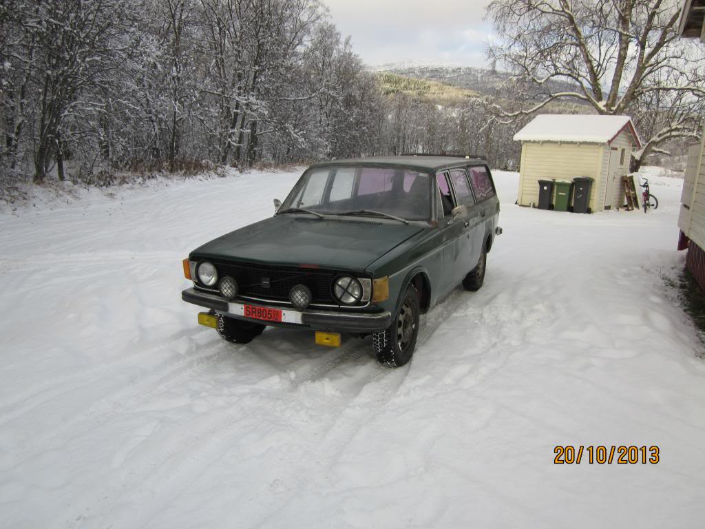

Her står bilen i garasjen jeg skal bruke i vinter, er i værtfall større enn den bilen står i på sommeren :)
Også et bilde av bilen med grøftelysene på! [IMG]http://i1360.photobucket.com/albums/...ps4a07bf4f.jpg[/IMG]
