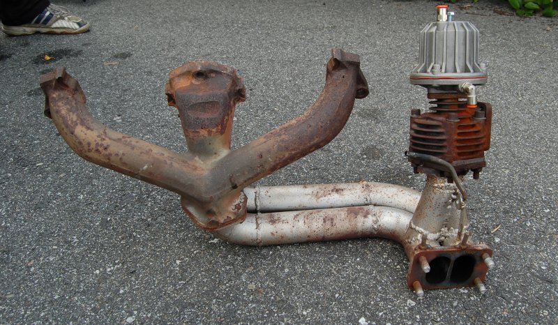

har byggd ferdig grenrøret idag, og montert turbon, koblet til oljeslanger, og hatt på eksos bandajse på grenrøret :)

Så det dukka opp innlegg her fra deg nå på tapatalk. Håpa du hadde hatt oppstart jeg nå. Hehe. Spent på detta gasserturbo greiene dine:)
Kult prosjekt! Spent på å høre hvordan det funker, har vært inne på tanken om noe lignende selv.
