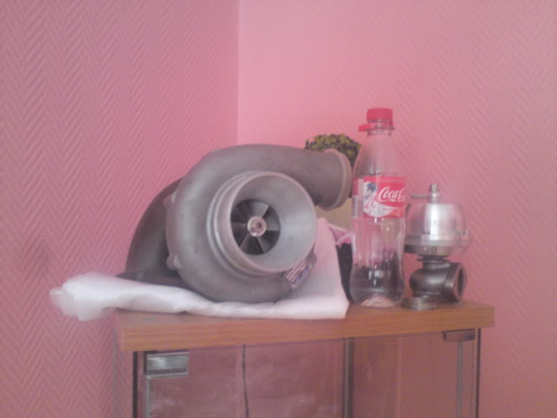

Blir sikkert bra med den turbo'n, hva spec har den?
SUPER 70. 60.5mm • A/R RATIO .70 • TURBINE HOUSING A/R .84 • COMPRESSOR HOUSING .70 • T3/T4 FLANGE
Det er allt jeg fannt om den uten å leite meg ihjel :)
