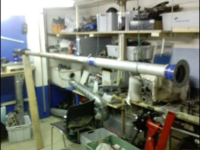

Har allerede ett sånt, med litt flere trykk og slikt.. Meeen må vel skrive ut ditt som snikreklame og henge opp :D

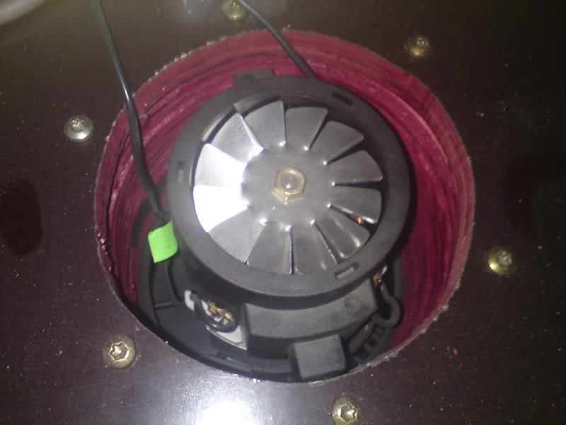

Skjønte vel at det var det du hadde i tankene... det vil ikke jeg heller... derfor putter man det i et annet rom!!! :D Men er feks. en 30cm vifte blansert ser jeg ikke noe grun til å ikke spinne den nærmere 7000rpm... men nei ville ikke hatt den i samme rom... sånn i tilfelle :)
Blir nok støvsugermotorer som blir brukt ! Overraskende lite folk som har gamle støvsugere liggende ?
