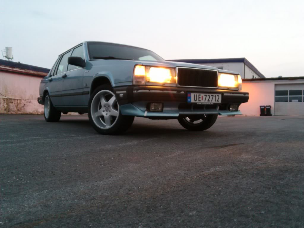

Grøftisene var litt langt framme :p
har flyttet de, du ser de på bildet med blå addon, de bilde der er som sagt gamellt

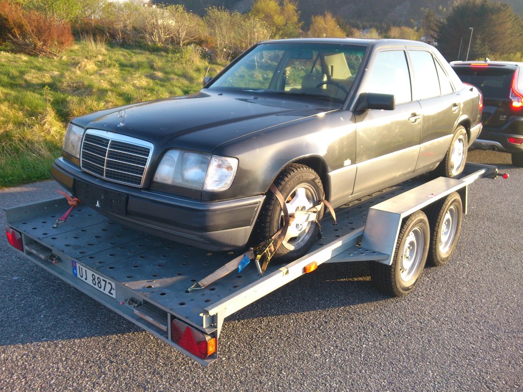

har og kjøpt ny bil, sjarmedes 300e 24v 90 modell ble det denne gangen, blir et lite prosjekt
http://forum.vccn.no/img-dump/2012/06/289.jpg
Fikk tilbud om å kjøpe denna Mercedes'en. Det er noko gale med toppen på den, kjem til å koste litt å få fiksa - sa ifrå meg heile prosjektet... Men du får ha lykke til ;)
Hvor hentet du mercen?
den låg på autodb ei stund, henta den på valderøya utenfor ålesund
hvordan det forresten? :)
