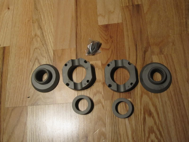

da var locker'n til slutt i hus! :)
satser på å skrudd en del til helga, siden forrige helg ikke gikk som tenkt :P
Er det alt som er med? Det var voldsomt enkelt konstruksjon :p.
det på bildet og en monterings anvisning :P
må også slipe av huset i to hjørner så det ut som.. det vil vell vise seg til helga.

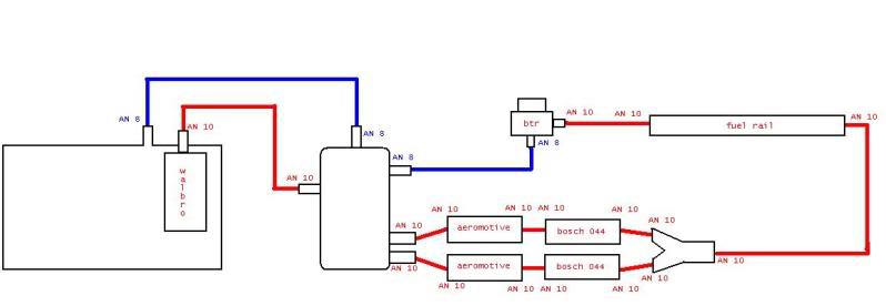

hmm. den walbropumpa hvor mye trykk levere den inn i catctanken?
tenkte på om det blir problemer hvis den står og klemmer på med trykk sånn at returen ikke klarer og renne tilbake.
snakka med whus ang dette. ikke bra med overtrykk i catch.
men har du stor nok retur så går det vel bra.
du kan sjå i prosjekt tråden min ;) der er de bilder av korleis de er gjort når bere bruene mine vart modifiserte for coilovers bak. er til 740 då men. men er nå mykje samme prinsipp ;)
usikker på hvilket trykk pumpa leverer faktisk, har den ikke liggende her akkurat nå.. men en plass mellom 40-80PSI tror jeg..
blir jo ikke det, kan jo som du sier forhindre at retur ikke fungerer som den skal.
13mm retur må jo være mer enn stort nok vell, hehe!

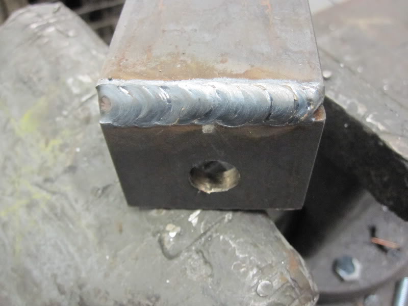

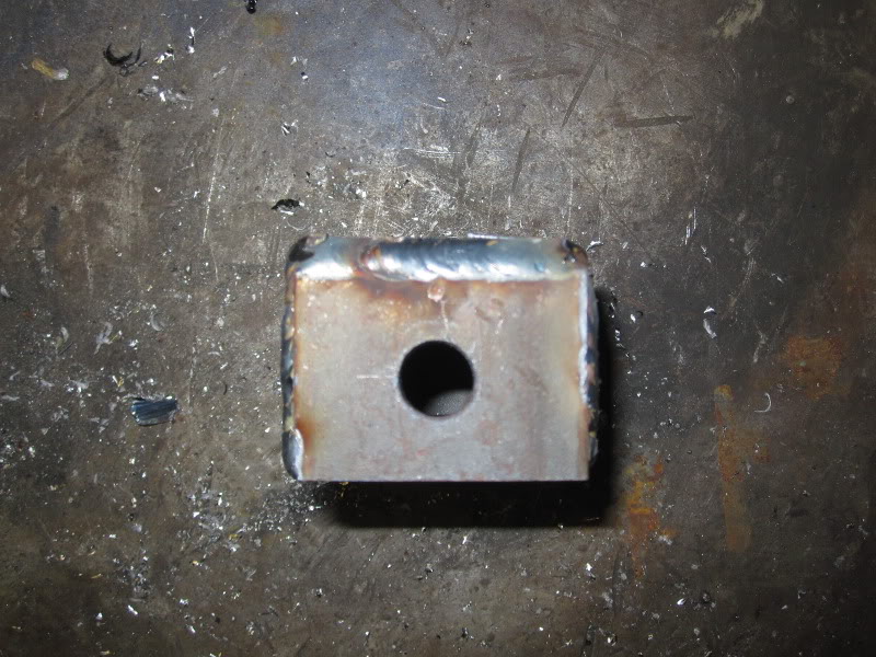

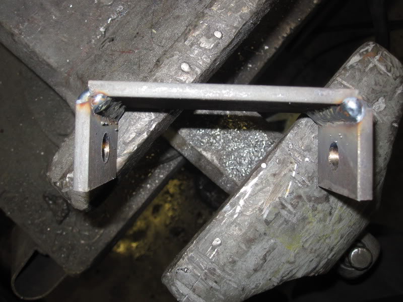

borret på hull til innfestning av coilovers lenger frem på bærebru..
bilder av innfestning til støtdempere bak, gidder ikke å lage noe fancy greier for det da jeg vurderer kaplhenke bruer foran og bak med tiden..
http://forum.vccn.no/img-dump/2010/03/467.jpg
http://forum.vccn.no/img-dump/2010/03/468.jpg
