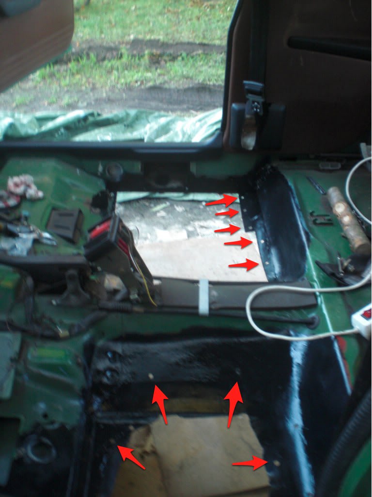

http://forum.vccn.no/img-dump/2011/05/598.jpg
Hvorfor grunner du før du sveiser inn gulvplata? Eller sveiser du ikke inn plata? :O
Nei, eg sveiste ikkje i platene, eg berre la dei nye oppå, og skrudde dei fast, og hadde god lim i mellom for å få det tett. Etterpå smørte eg på tektyl.
Hadde mine misstanker om at det var noe sånt som var gjort:
http://forum.vccn.no/img-dump/2011/08/536.jpg
Seriøst??? Du må jo sveise det viss det skal bli ordentlig...!
Neineineinei :/ Må før guds skyld ikke skrue eller lime fast nye plater på bilen. Dette MÅ sveises..
Å? eg hadde ikkje sveiseapparat tilgjengeleg og ikkje kunne eg sveisa heller den gongen. Men no lurer eg felt på kva som er so gale med det eg har gjort. Rust trur eg ikkje blir nåke problem, eg har i alle fall ikkje oppdaga nåke rust dar enno.
Hadde det vore kanalane , so hadde eg sjølvsagt fått det sveist. Eg lurte litt på om golvet og måtte sveisast, men eg tenkte at det sikkkert gjekk heilt fint å skru det fast og bruka mykje lim mellom platene, eg forstår ikkje kva som er so gale med det, men eg vil gjerne veta det.
har vel også noe med å stive opp bilen. så er nokk en grunn til at gulv skal/burde ha blitt sveist.
jeg er ingen ekspert på dette, men tipper det har litt med riktig avstivning å gjøre som KE over meg her skriver. Så gjør det riktig når du først holder på :)
Det kan være holdbart en stund, men det vil nok ruste fortere enn om det hadde vært sveiset :) MEN, fordelen er at det er mye lettere å bytte nå, så det er jo sånn sett ikke noe problem. Fjerne litt lim, og skru ut noen skruer er jo ikke mye jobb. Heller ikke å skru i noen skruer, og ta på litt lim igjen. Selvfølgelig, litt "jallamekk" er det, men gjort er gjort, og det er uansett bedre enn det lefsegulvet du hadde før. Du får heller vente til det begynner å ruste igjen, så kan du heller ta å sveise inn nytt da. Litt prøving og feiling er lov :) Dette er uansett ikke den verste måten å gjøre det på :) Tror vi alle her er enige om at det hadde vært verre om du begynte med hønsenetting, sparkel og avispapir på det gamle gulvet ;)
Så, det er ikke en så stor krise som det enkelte over her skal ha det til ;) Selvfølgelig er det ikke optimalt, men helt kurrant i første omgang. Synes du har vært flink med bilen din jeg. Eneste er at neste gang prøver du å få sveiset i stedet, så blir det så bra så ;)
Er bare en 242 det er snakk om da:p
Men det letteste er og sveise med en gang. Borre og sette i popnagler er tungvindt
Det motsatte mener du vel :D
Useriøst ja, eg forstår kva du meinar, eg hadde mest lyst til å sveisa det, men hadde verken utstyr eller kunnskap til det.
Eg og lurte på det, men eg tenkte at det sikkert blei godt nok, i og med at det var tett mellom skruene og at det berre var to plater i golvet bak.
Eg må nok rekna med at det kjem rust gjen ja, men som du seier er det lettare å ta gjen når det ikkje er sveist. Eg trur nok det skal vara ei stund, for det var ikkje få strøk med bengalakk eg hadde på.

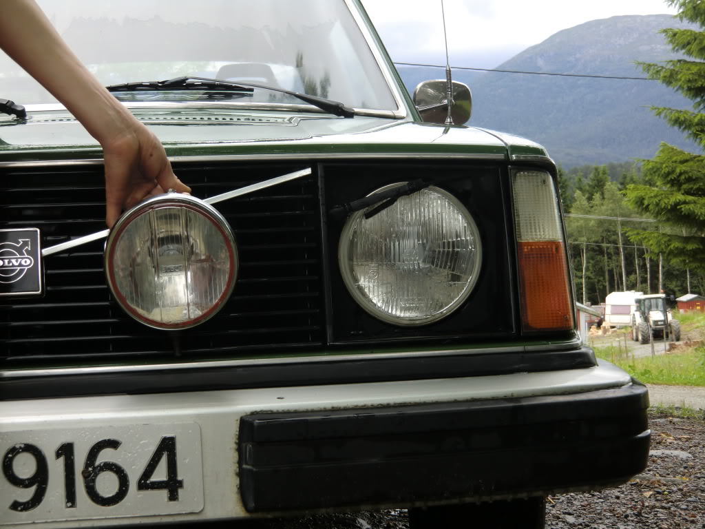

Er det nåken meiningar om det med tusenmetringar, gule grøftelys eller nåke ant?
Her har eg bilde av eit ekstralys som broren min held fram på bilen for å sjå korleis det tar seg ut, og eg syns det var fint. Men eg må jo nesten ha to.

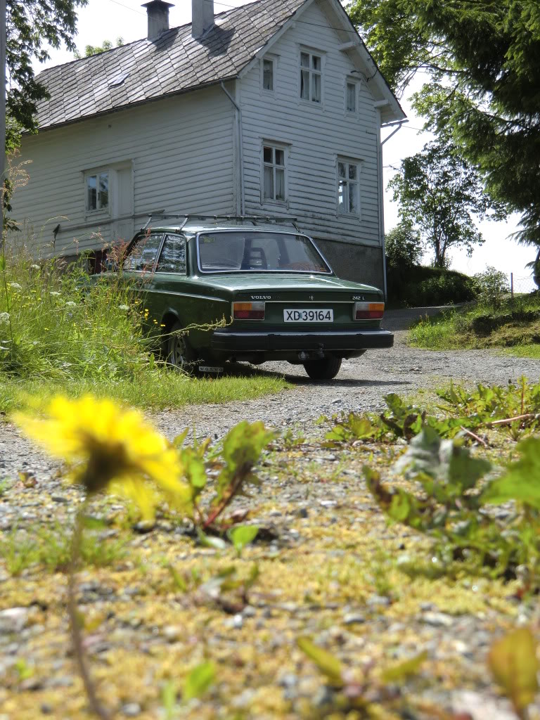

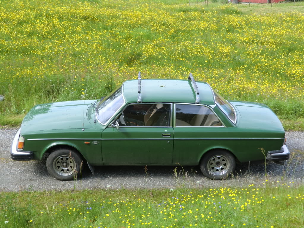

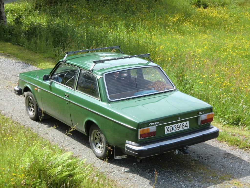

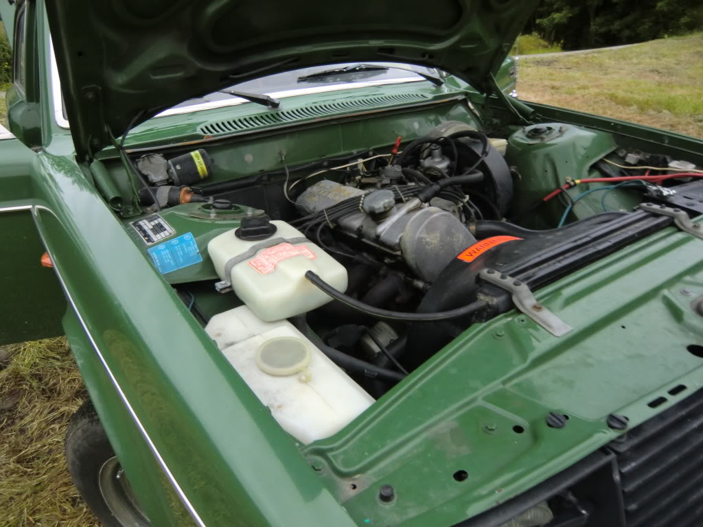

Og so får eg ta med nåken bilde til av bilen då.
http://forum.vccn.no/img-dump/2011/08/2932.jpg
http://forum.vccn.no/img-dump/2011/08/2933.jpg
http://forum.vccn.no/img-dump/2011/08/2934.jpg
http://forum.vccn.no/img-dump/2011/08/2935.jpg
