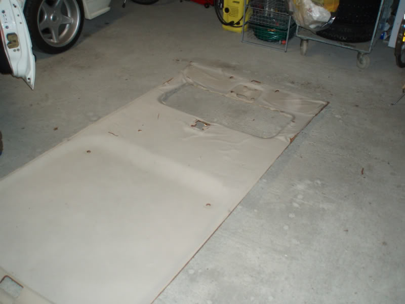

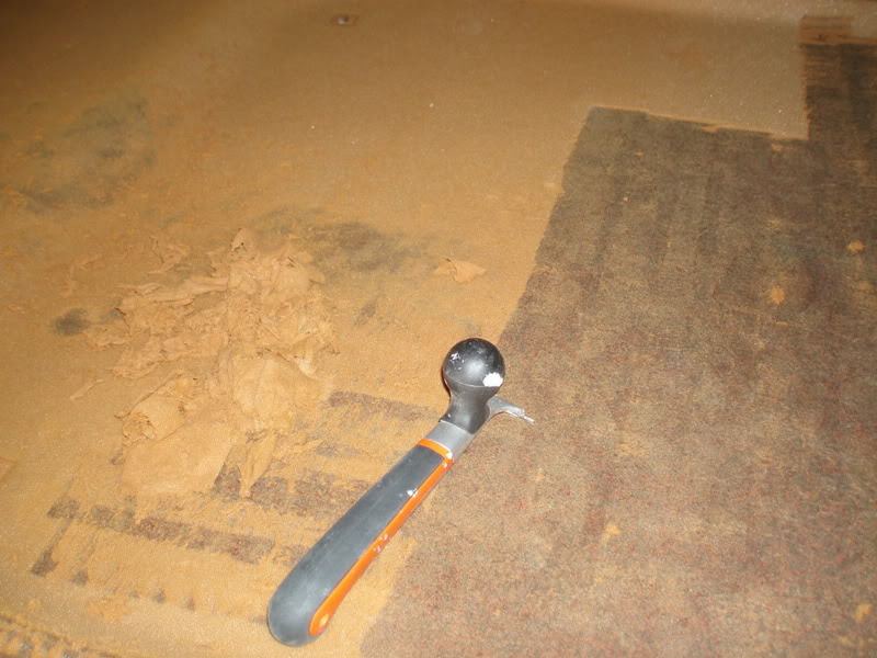

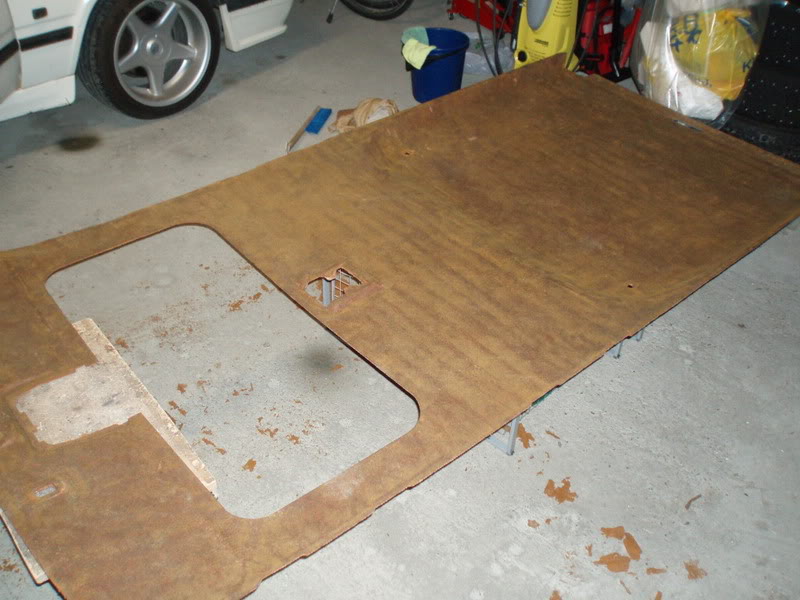

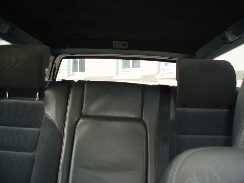

Fikk tatt ut taktrekket i går:
http://forum.vccn.no/img-dump/2011/09/249.jpg

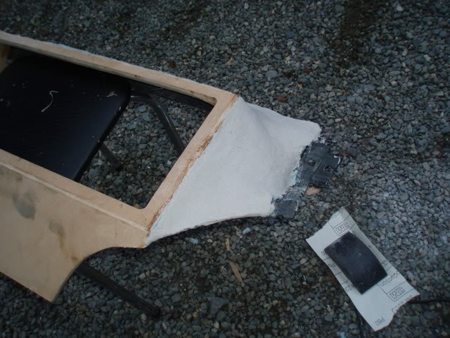

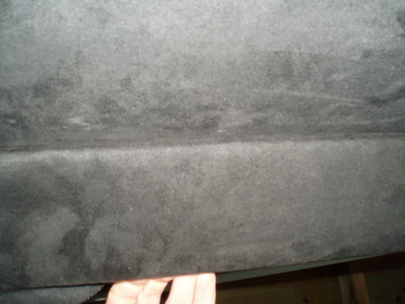

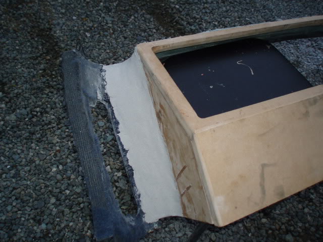

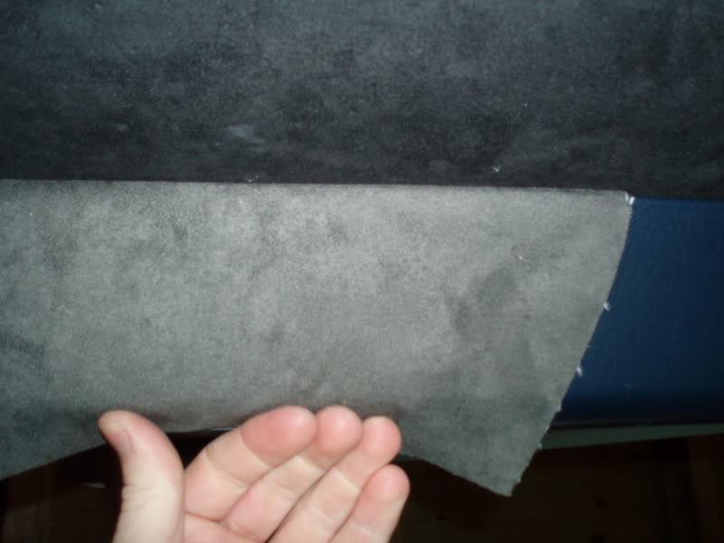

Rev av stoffet, og skrapte av skummet med malingsskrape:
http://forum.vccn.no/img-dump/2011/09/250.jpg

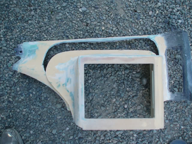

http://forum.vccn.no/img-dump/2011/09/251.jpg

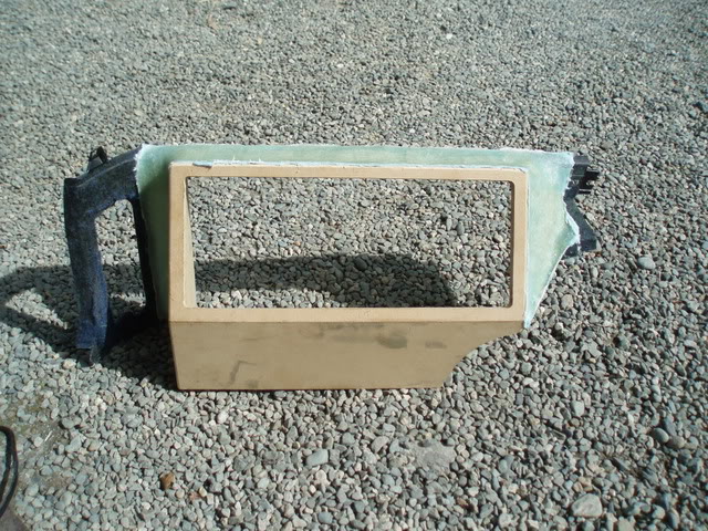

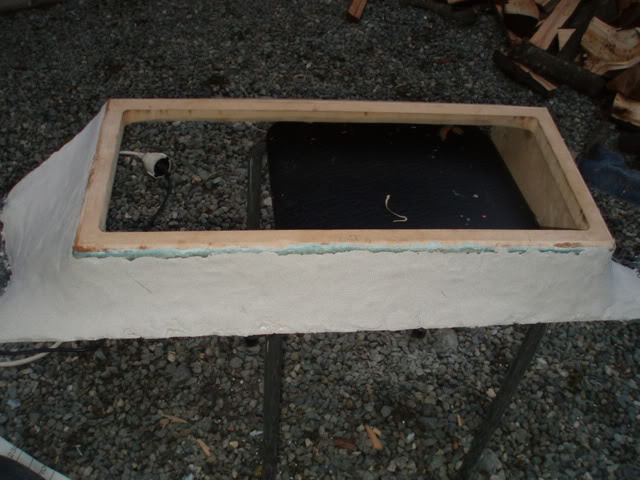

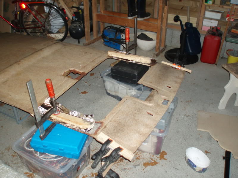

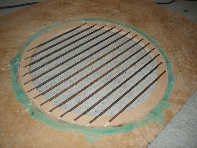

Taktrekket er svakt rundt takluka. Der forsterket jeg med glassfiber og epoxy:
http://forum.vccn.no/img-dump/2011/09/252.jpg

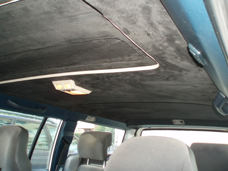

Håper å få trekt og montert det i løpet av dagen :)
