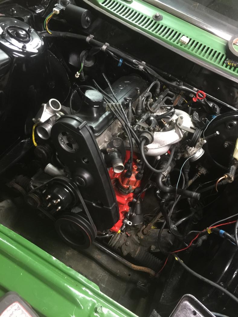

Fått gjort litt smått i dag også, men mindre en det jeg håpa å få gjort.
Fått montert girkassetravers og ordna clutchwire. Fått bora nytt høl i torpedoplata og flytta litt på ledningsnettet.

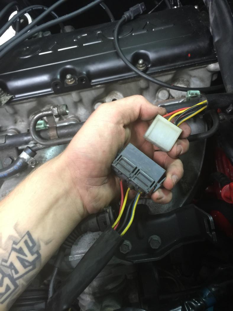

Så noen spørsmål..

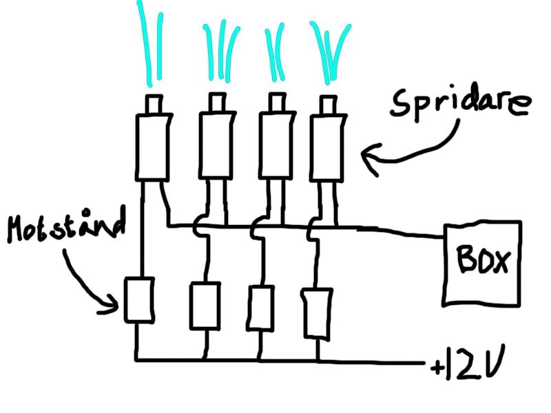

Stemmer at de 4 røde kablene fra dysekontaktene skal i formotstanden og den grønne i midten av motstanden?
http://forum.vccn.no/img-dump/2016/08/817.jpg
Stemmer fargene overens på disse ledningene så det er plug and play? Eller er det no hokus pokus her? :p
http://forum.vccn.no/img-dump/2016/08/818.jpg
http://forum.vccn.no/img-dump/2016/08/819.jpg
Hvorfor ikke skaffe høyohmsdyser først som sist og drite i hele motstanden? Om så kan du ta oppstart og litt til med standard f-dyser [emoji106]
Jeg brukte røde dyser fra en 850 awd 2,5 turbo på min :) er enig med de andre her, gå for høy ohm så slipper du å lodde i ledningsnettet.
Jeg tok også å splittet strømpen da jeg flyttet lmm over på sugesiden og da trengte jeg kun å skjøte en ledning til den :)
Okei, får leite etter litt dyser [emoji16] hadde vært veldig deilig å sleppe å klippe opp i ledningsnettet ja :)
Må uansett vente på penger så jeg får handla meg riktig tankarmatur også, så blir ikke oppstart med det første uansett :)
Som sagt, du kan fint bruke et sett f dyser til å begynne med...

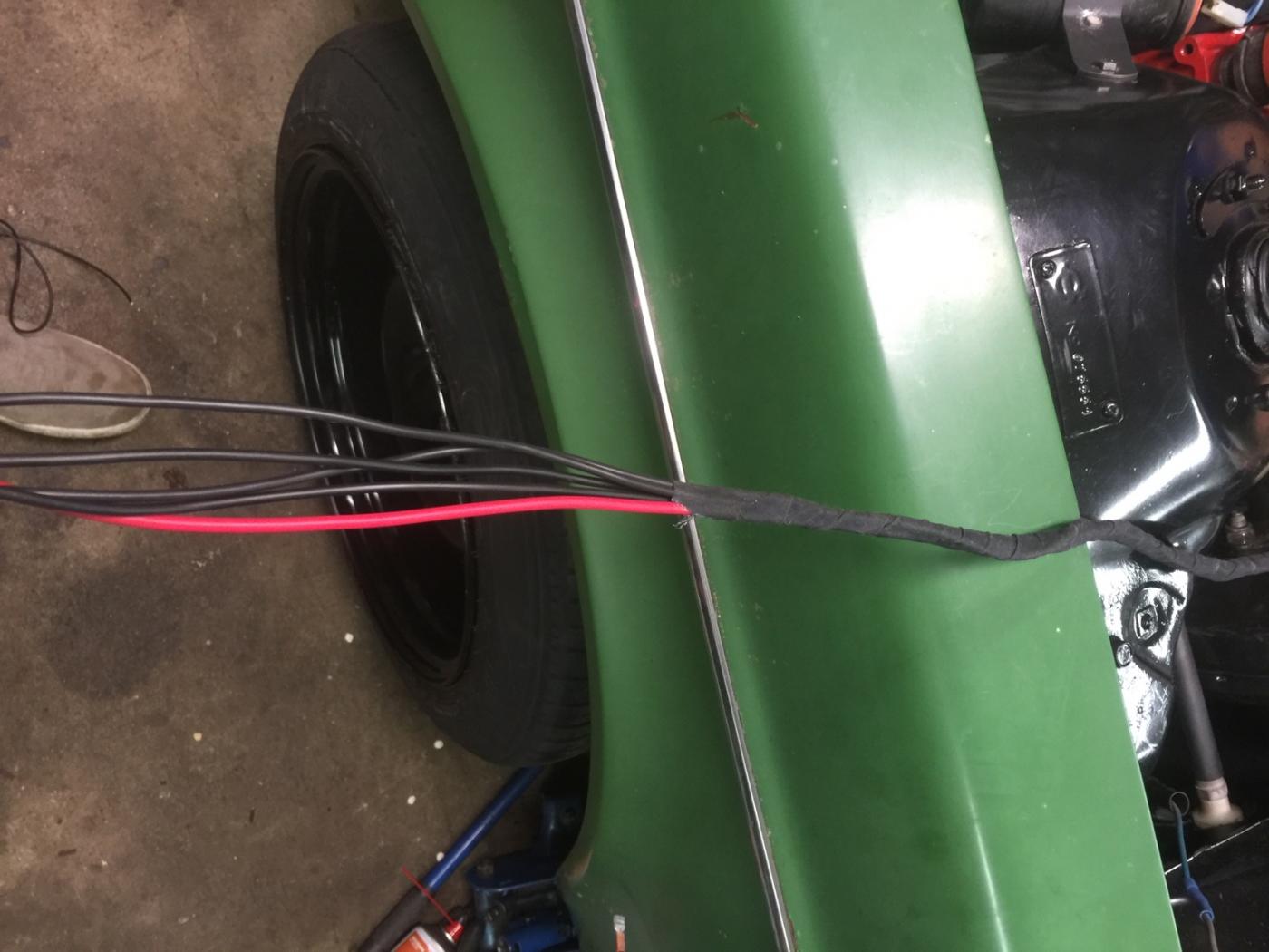

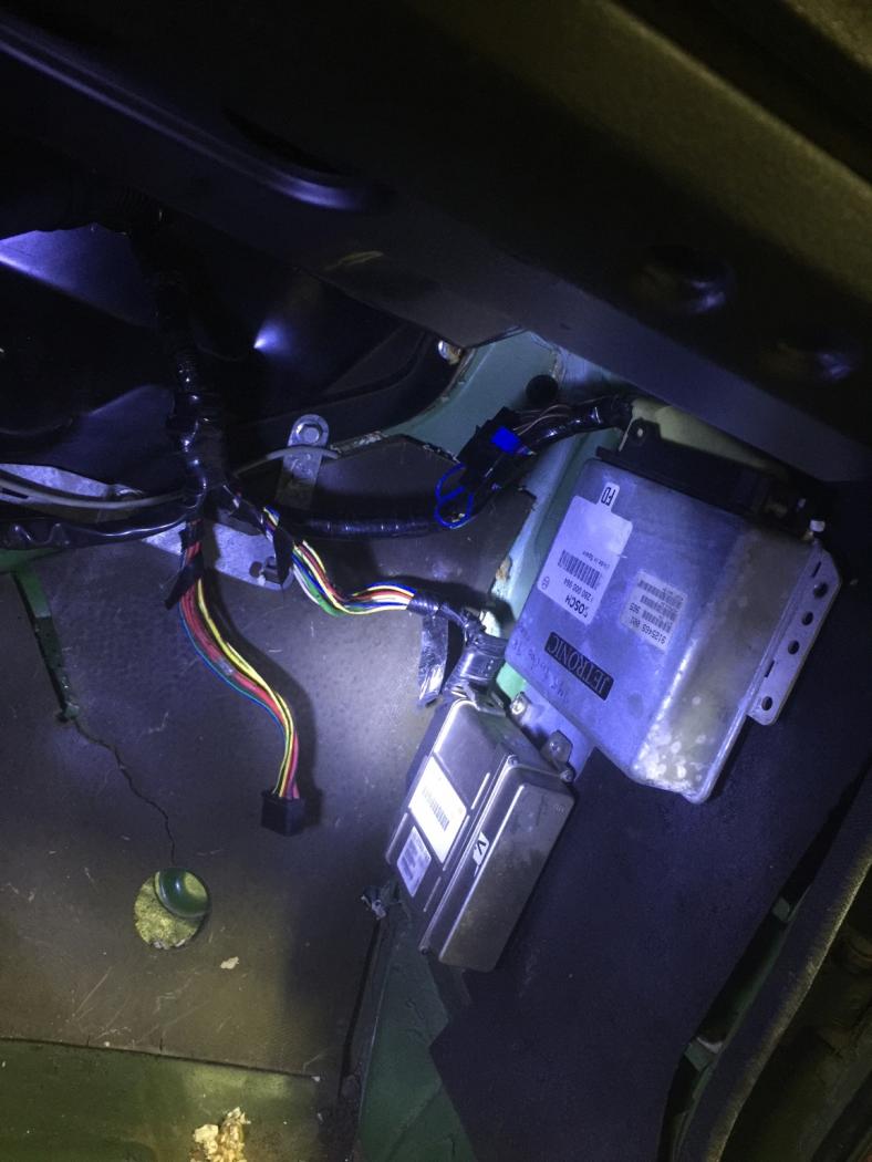

Too late. Kabler til dysemotstand er nå lodda inn [emoji4] http://forum.vccn.no/img-dump/2016/08/828.jpg
Hjerner hengt opp.
http://forum.vccn.no/img-dump/2016/08/829.jpg

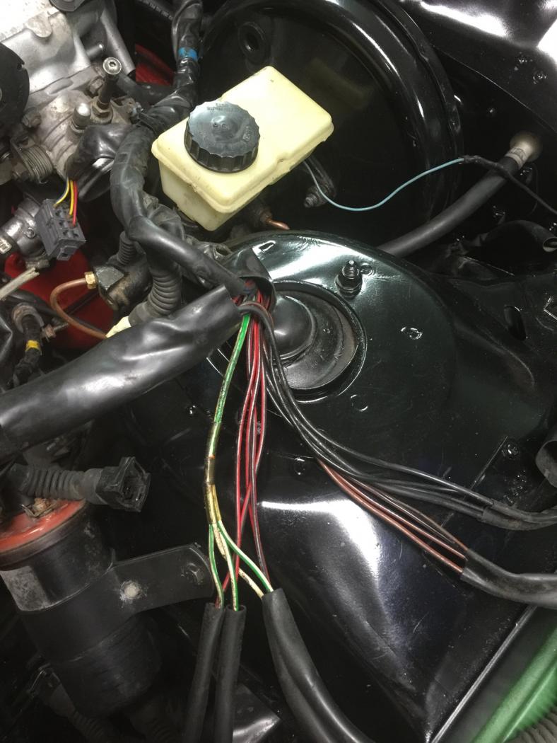

Alt av el nett er kobla opp på motorn nå. Men er en kontakt som er løs enda som jeg ikke finner no plass til. kan det være til bankesensor? Tror jeg mangler det.
Prøvde såvidt det var før jeg ga meg for kvelden å koble til et batteri å se om det var no liv.
Startern gikk rundt hvertfall [emoji16]

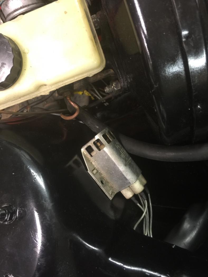

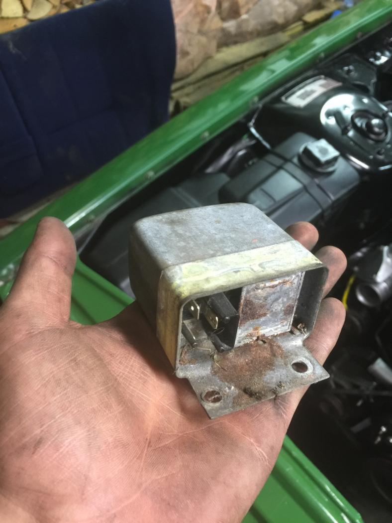

Er dette lysrele noen som vet hvor den sitter montert?

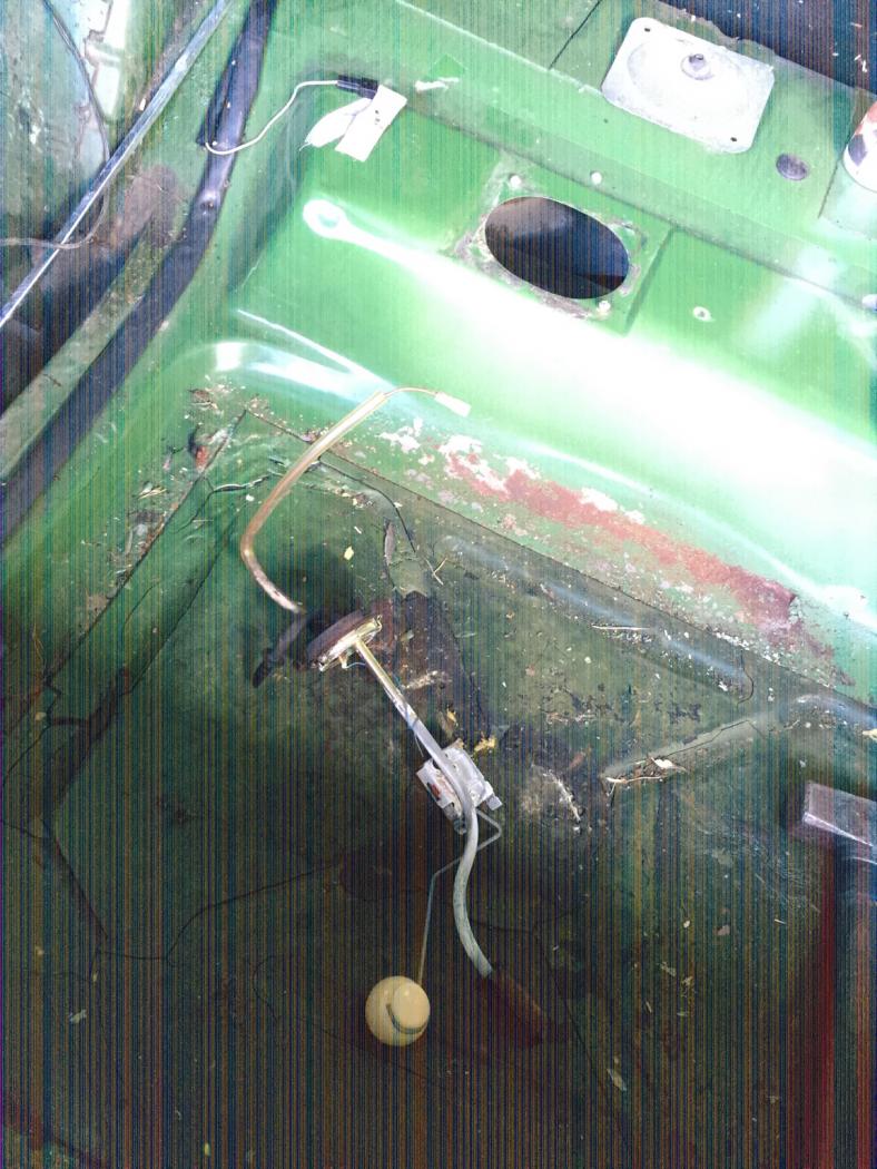

Fikk ut tankarmaturen i sta, bare få sugd ut litt gammal bensin fra 2007 nå, og vente på ny tankarmatur med pumpe skal komme.

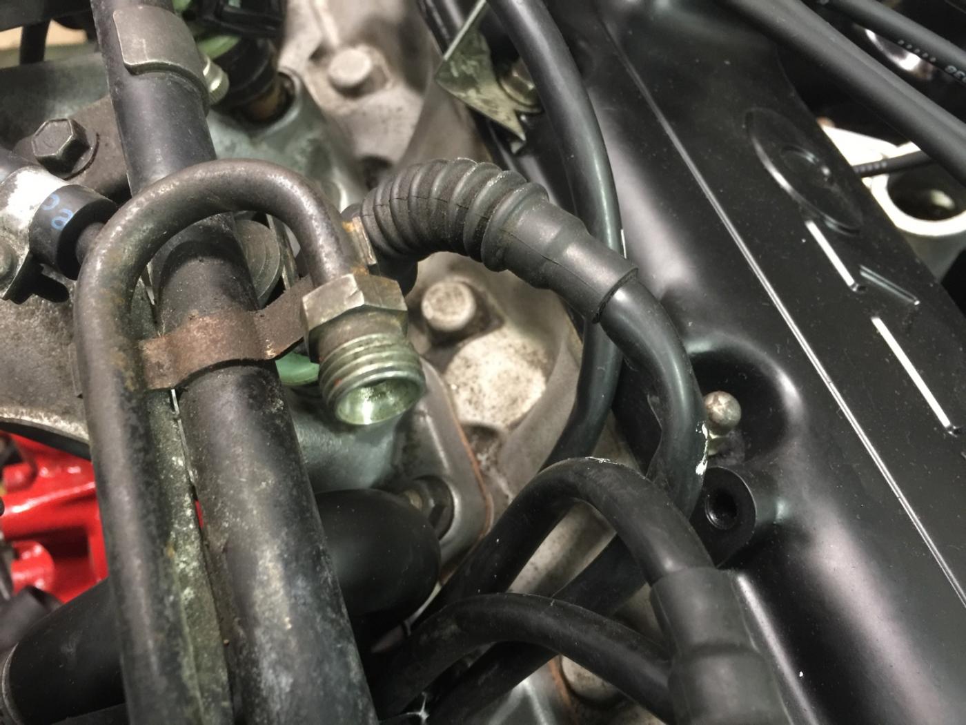

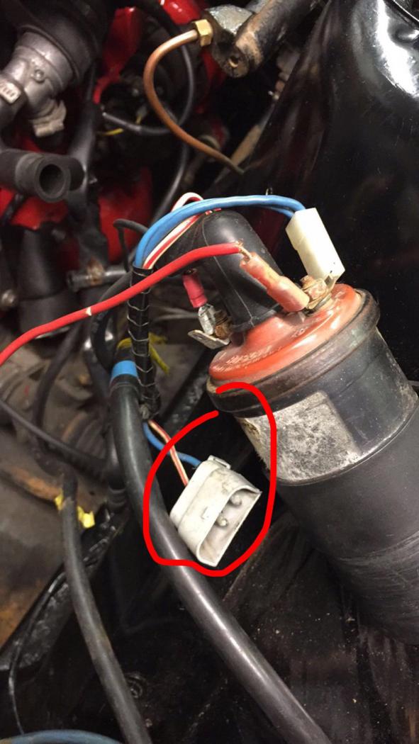

Lest meg frem til at de to her skal kobles på coilen, er det nødvendig? Er jo allerede en blå og hvit/rød som er kobla til coilen.
http://forum.vccn.no/img-dump/2016/08/958.jpg

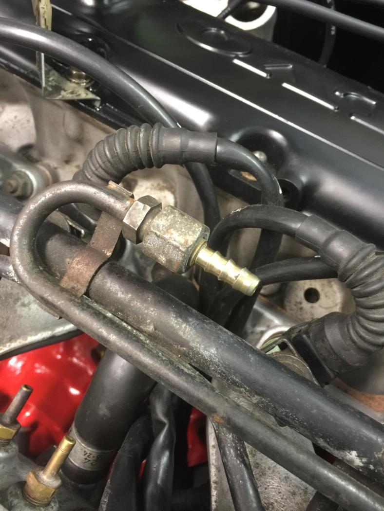

Og noen som vet hvor jeg får tak i en adapter for å koble på in på railen, så jeg får på bensinslange?
http://forum.vccn.no/img-dump/2016/08/959.jpg
TESS kan ha kobling til bensinslangen.
-558 dyser uten formotstand :-)
den coil kontakta du har ringa rundt, trenger du ikkje og kobble til. eg klipte den bort på elnette mitt.. ligger litt bilder og prøvd og forklare litt i 740 turbo tråden min,
ja, ingen har sakt dette kobblings sjema er feil, å vil tro det er riktig..

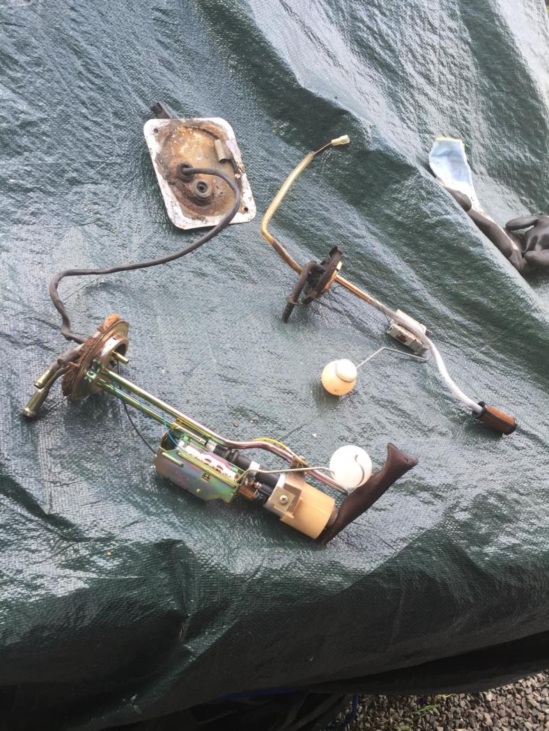

MEN tankarmaturen passer ikke.. Hølet i tanken min er for liten.. Noen som har vært borti detta før? Må vel ha ny tank da. Blæ skal alltid være no [emoji849]

Nye og gamle armaturen. Ser den med pumpa er mye storre i koblingsringen..

Kom ikke ny tank med større hull før rundt -78 så det stemmer nok bra at et nyere armatur ikke passer :p
