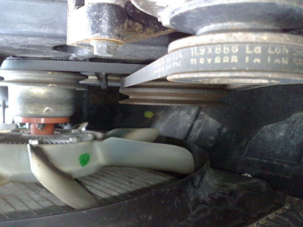

Den 3. er vel for svarte til AC? Hadde ikke noen bilder for hånden så jeg tenkte ikke klart her. Men er usikker på om det er de to innerste eller ytterste vi bruker. Om det er de innerste er det jo bare å få skiva opp i dreiebenken for justering.
det ytterste står fritt på 940n ihvertfall (skal se om jeg ikke har lagt opp bilde av dette).
Mulig det siste er til ac. skal sjekke på min!
Det siste sporet er til AC kompressoren, ja. Har 3 forskjellige reimer på min etter jeg ettermonterte AC-en.
Jaggu prøvde jeg ikke å skryte på meg AC i bilen! er vell en grunn til at jeg kjører med rutene oppe hele tia :P
men her er bildet!
http://forum.vccn.no/img-dump/2010/07/557.jpg
Se der ja, da er det bare til å få skiva opp i dreiebenken. Skal huske å få veid den.
