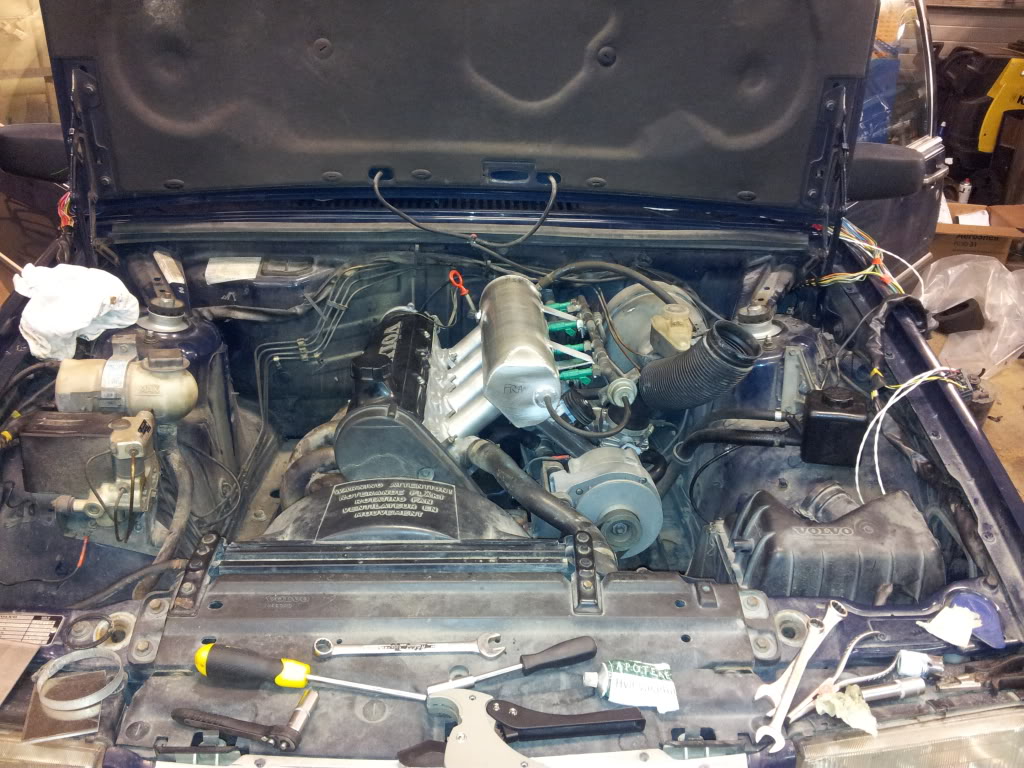

Tja vært litt slapt med oppdateringer noen dager nå, men har vært såppass i ful lsving at jeg ikke har tatt meg tid til å oppdatere før nå...
Nå er alt det mekansike gjort ferdig, så nå er det "bare" å lage/modde harve, kopple opp å fyre :)

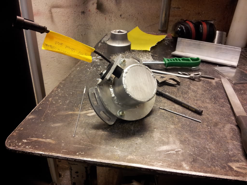

Hallgiver som sync. Modda fordeler med nytt lokk i alu som holder hallgiver også har jeg dreid ned akselen til fordelerrotoren og pressa på en slik halvmånesak som kommer fra 960 og 850 :)
http://forum.vccn.no/img-dump/2013/01/474.jpg
Påmontert'

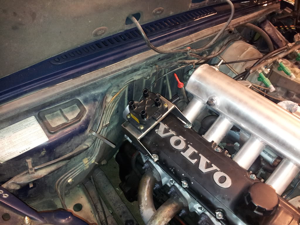

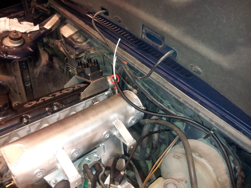

Har også lage en brakett i rustfritt som holder 2x2 coilen slik at jeg kan benytte originale tennkabler :)
http://forum.vccn.no/img-dump/2013/01/476.jpg

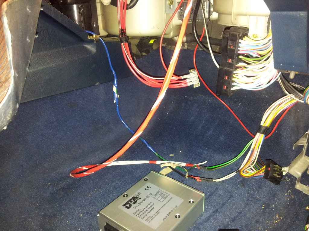

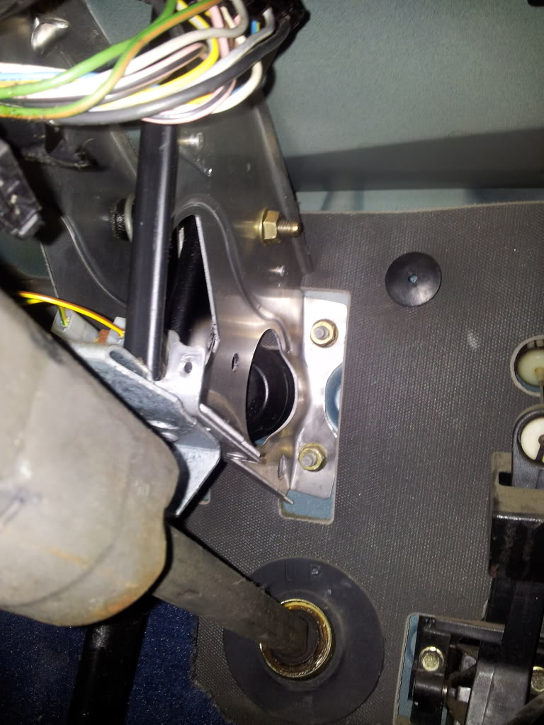

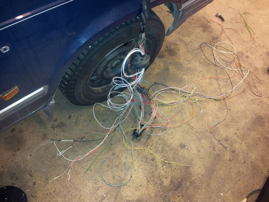

EZK borte og venstre nett montert i eneste som mangler er å terminere pluggene til hhv veivposisjonsgiver og kam-sync (VR og HALL sensorene) De to skjerma tvinnaparene til sensorene og jordingsledningene til coil1/4 og coil 2/3 er også trekt tvers under dashen til høyre side hvor DTA'n skal sitte.

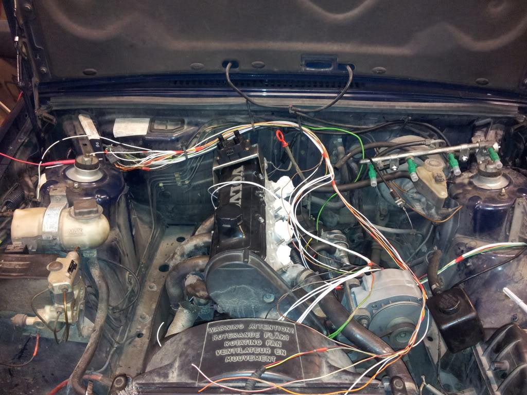

Har også begynt på det høyre nettet. Kjekt at bilen hadde LMM originalt for de ledningene går på høyre side og når den er fjernet betyr det at det fint er plass til både MAP, MAT, CLT, TPS, 5V, Sensor GND, PWR GND, IAC OG jordingsledninger fra alle de fire dysene til ECU fordelt på de to åttepins kontaktene... tror faktisk ikke det er kødd at jeg har revet ut nesten 3kg med unødvendige ledninger :p Gjenbruker så mye som mulig av originalnettet som ECU releer og støyreleet til dysene :) Fant også ei fin helt individuell gul ledning som gikk direkte mellom EZK og LH2.4 som nå blir brukt til tacho-signal fra ECU til dash via en lup i den store svarte kontakten på V-side...

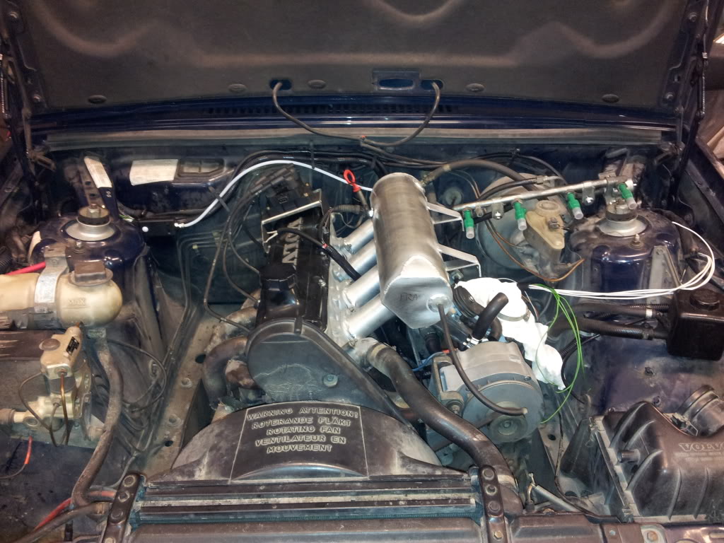

Og nå i kveld; Kun TPS, coil og dysene som trenges å kobbles i motorrom nå, montere slangen mellom filterboks og spjeld, også er resten av arbeidet inne i bilen! Ser man bort fra det å trekke K-thermocouple (EGT) og brebåndslambdakontakt gjennom torpedon...
http://forum.vccn.no/img-dump/2013/01/707.jpg
Etter slikt er gjort, et ECU pwr relé kopplet opp og masse pinner stappa i motorstyring så skulle det vel være dags å begynne å kinne :D
