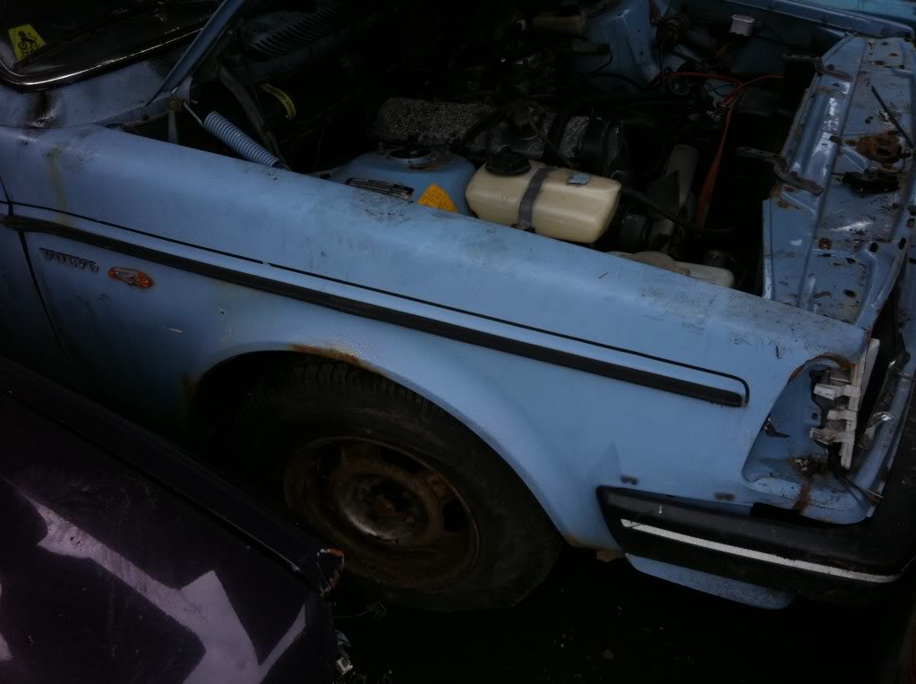

En blå stasjonsvogn som hadde svarte lister:
http://forum.vccn.no/img-dump/2010/10/136.jpg

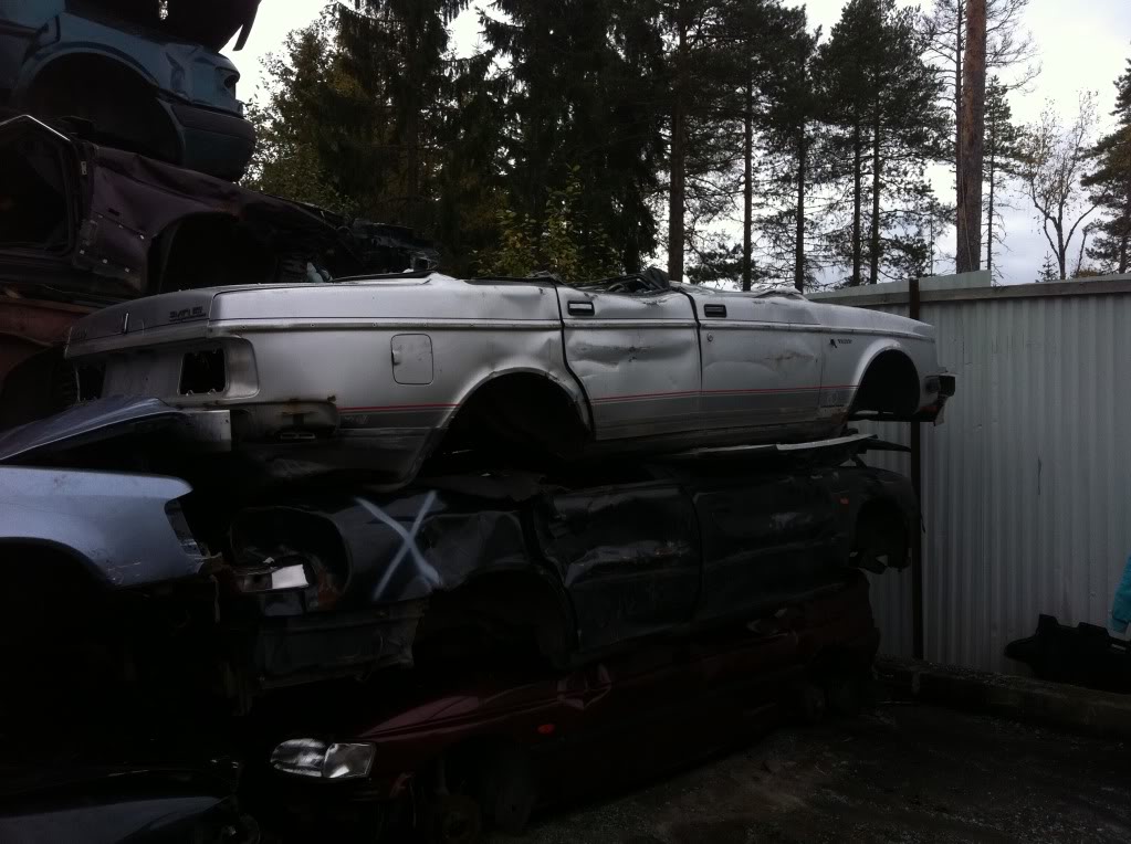

Slik ser en airbag ut i en S70 ut når man har krasjet:
http://forum.vccn.no/img-dump/2010/10/137.jpg

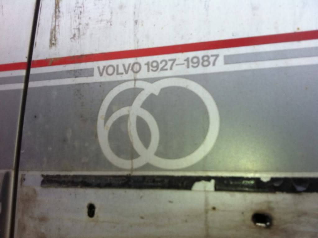

Fikk litt vondt av denne, er ikke dette en slags jubileumsmodell?
http://forum.vccn.no/img-dump/2010/10/138.jpg
60 år?
http://forum.vccn.no/img-dump/2010/10/139.jpg
Mulig at det kommer enda en oppdatering i kveld:D
mulig det er en jubileums modell eller bare en modell som volvo lagde for å markere 60 år i produksjon. jubileumsmodellen ble lagd i 1977.
Det jeg kom til å tenke på jeg også.
Om det kanskje kan være en modell for å makere 60 år i produksjon?

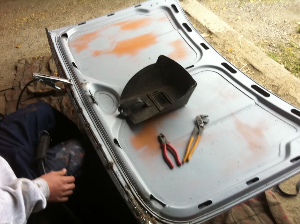

Har også fått sveiset litt nå, sveiset sammen en søm på bagasjelukket og sveiset i litt nytt stål på høyre framskjerm.

Sveising av bagasjelokk

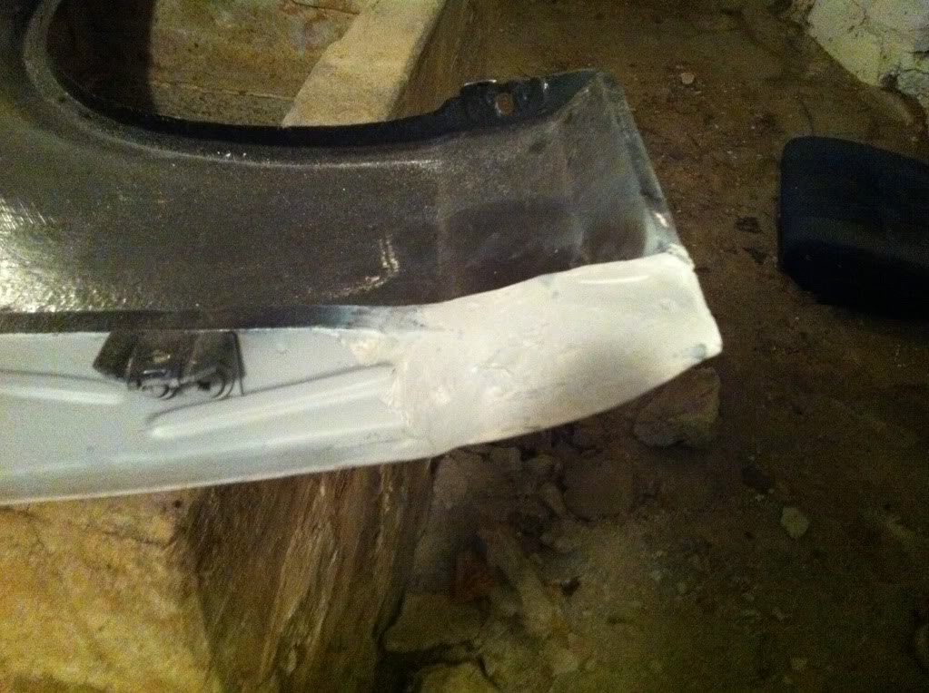

Sveising av framskjerm
http://forum.vccn.no/img-dump/2010/10/267.jpg
PS: Jeg jobber ikke med sveising til vanlig, noe som synes på resultatene:D

Fått lagt på sparkel der jeg sveiset, er ikke heeelt fornøyd med sparklingen, men kommer sikkert til å endre på det senere:
http://forum.vccn.no/img-dump/2010/10/378.jpg

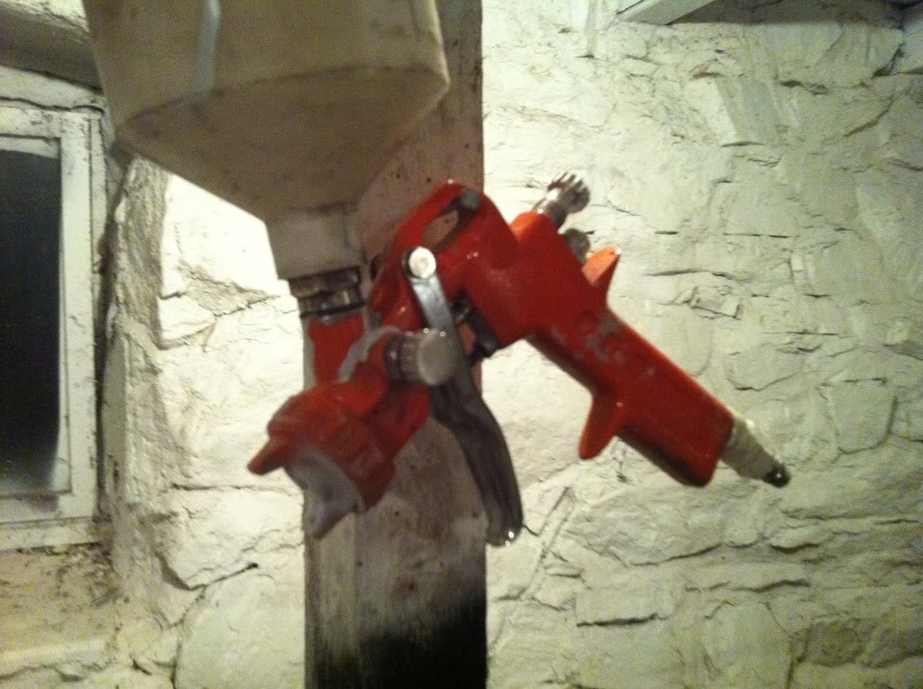

Lakksprøyta jeg bruker å påføre grunning med:
http://forum.vccn.no/img-dump/2010/10/381.jpg
