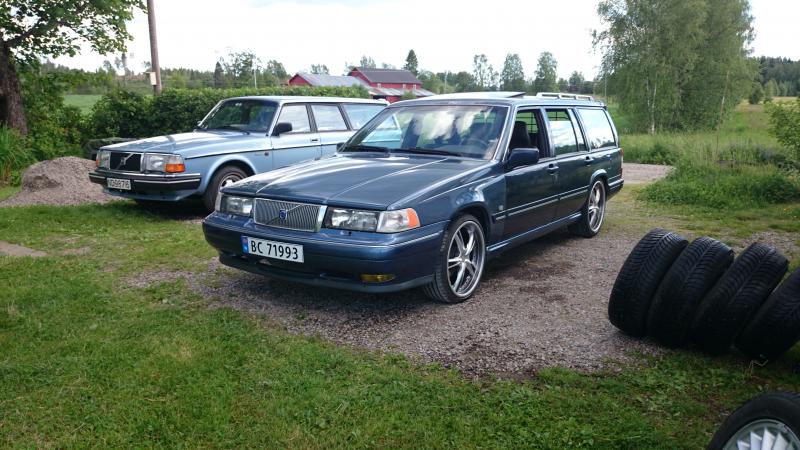

Jaggu en stund siden denne ble oppdatert, men bilen lever i beste velgående. Går til daglig hele året, og har ikke skjedd stort. Fungerer ok selv om den fortsatt ikke går optimalt. Har krongla en del med den, spes elektronikken til automaten.

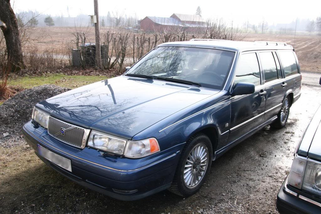

Her med vinterhjulene på fra 960.

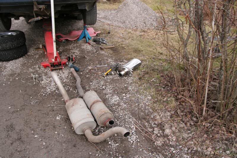

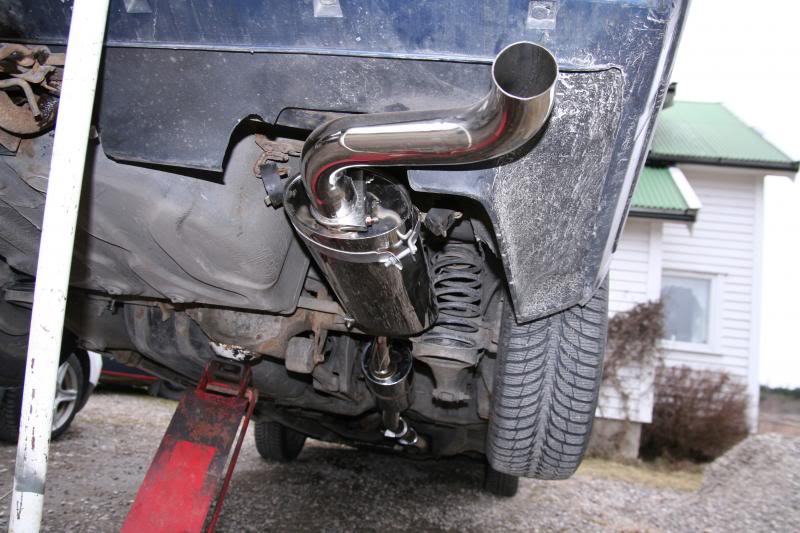

Eksosen var ikke gåen, men var på tide å skifte ut, så da ble det rustfritt.
http://forum.vccn.no/img-dump/2014/05/619.jpg
http://forum.vccn.no/img-dump/2014/05/620.jpg
Levert av A-alt avgas i sverige. Bra pris, fin passform og utrolig finish. Litt fælt å sette det på den sletne kjerra..

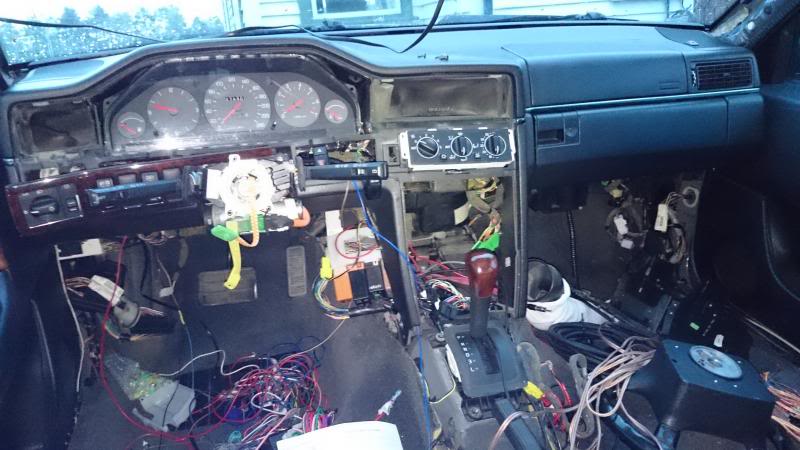

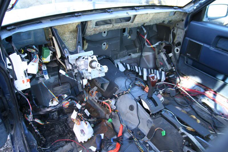

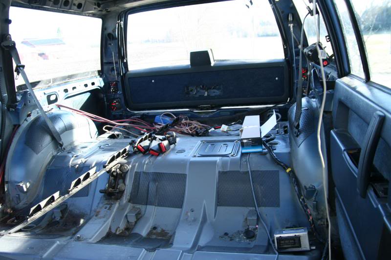

Skal på eu-kontroll snart, men utbedringene som måtte gjøres før dette dro med seg VELDIG mye annet som ikke har med kontrollen å gjøre. Tømte hele bilen for ALT av innredning og ledninger. Nå skal 760 ut og 960 inn fra frontlys til baklys. Nå blir delebilen tømt.
Ble litt overrasket over hvor stor forskjell det var på festene til baksetet! Grem..

Her er rattstamme og alt rundt torpedoveggen bytta. Mye rare små forskjeller mellom '88 og '95. Måtte file opp eller lage nye noen hull til kabler, mens andre måtte gjøres mindre.

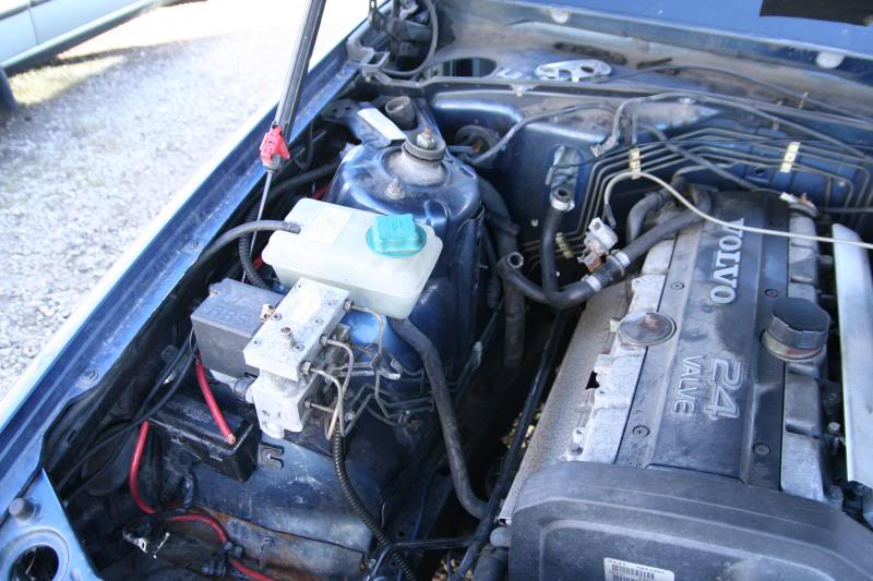

Fikk inn ekspansjonstank fra 960 med nivåbryter, og tok den helt ut og byttet ABS-pumpe, hovedsylinder og bremsekraftforsterker med de fleste bremserørene i motorommet også sammen med kabelmatta.

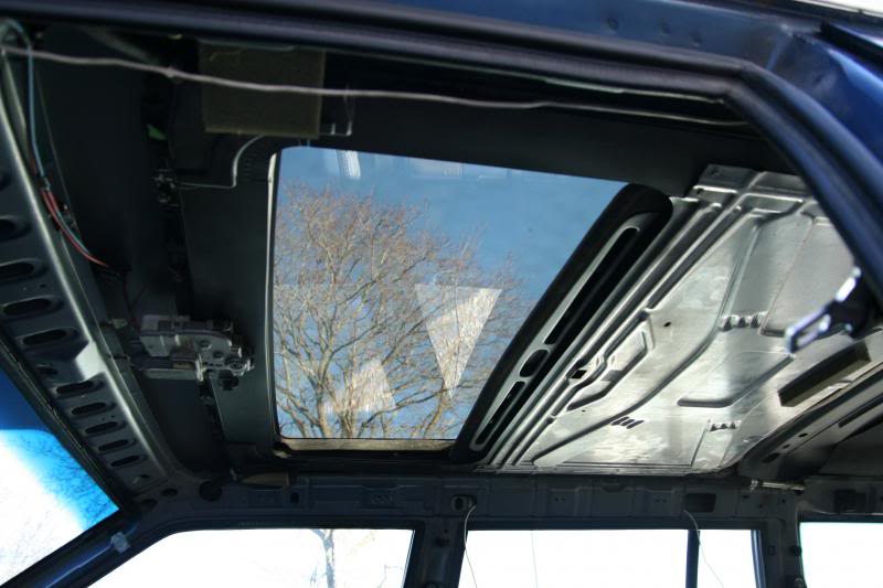

Ble også glassluke :)

Har masse ledningskobling å stokke på plass i det nye elanlegget nå, også sveise om baksetefestene. Fikk luftet hele bremsesystemet nå i helga.
Eksosannlegget såg strøkent ut ja, kor er det kjøpt?:)
http://www.a-alt-avgassystem.se/index.html
Har fra de til 960 med multilink selv, fungerer helt strøkent og ser bra ut :-)
Takk ss242 :-) jeg ga vel 3400 sek med frakt til stiv aksel. Veldig fint, men bråka jo litt mer da ;-)
Om det bråker littegranne mer gjør vel ikke noe? Er jo sekser du har! Da er det jo gooo lyd! :) Hadde det vært rødblokk hadde jeg skjønt det :)
Ikke veldig mye bråk altså, og sekser har jo litt finere lyd enn en firer med JT 3" :p Men merker litt resonans i de hastighetene man kjører mest på motorvei, og det blir fort slitsomt i en cruisebil som denne. Men har plass til en demper til som skal inn også vil jo eventuelle turboer dempe betraktelig :)

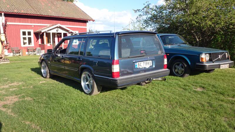

Litt bilder fra siste tiden, ikke særlig mange men.. jeg får bli flinkere til å ta bilder underveis..

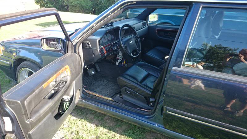

Og vips svart skinninnredning på plass.. Litt småpill som fortsatt gjenstår, men i hovedtrekk er alt på plass.

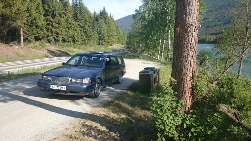

Så ble det bråtur over landet til Volda, et bilde fra pause midt på turen. Kjempegod bil å kjøre! Men savner AC, så må få fikset den.

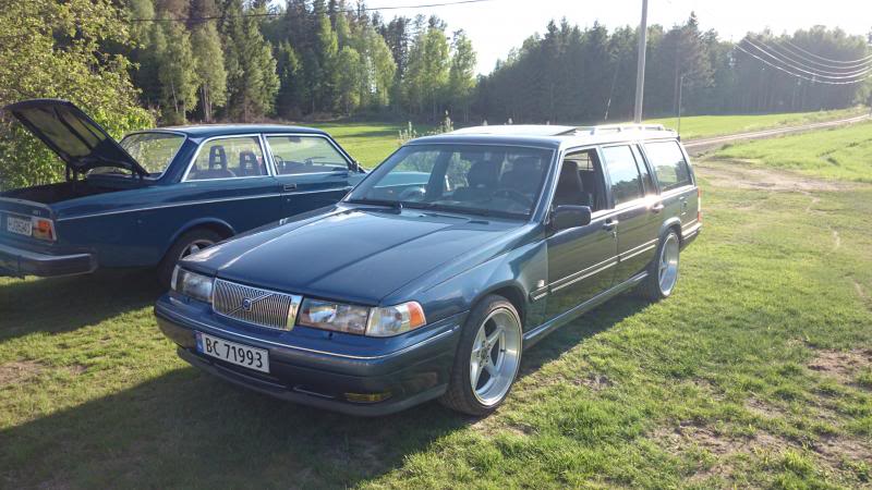

Sånn ser den ut i for øyeblikket.

Er det fargeforskjell på front og resten av bilen?Koffor det isåfall?
Takk for det :) Ja, interiøret ble veldig bra! Skrukkefrie trekk foran, men bak må jeg gjøre noe for å få trekkene fine. Veldig hel og pen skinninnredning med elstoler. Positivt overrasket over hvor gode svarte skinnstoler er selv på varme dager, ikke så ille som jeg forventet etter å ha sittet i plysj i årevis :)
Ja, det er skikkelig fargeforskjell. Det du ser som er mest synlig er at dørene kommer fra en mørkeblå 960, mens resten av karossen er '80 talls blåmetallic. I tillegg fikk jeg feil farge da jeg lakkerte fronten. Det var variasjoner på den fargekoden jeg skulle ha og selvfølgelig ble det feil. Har litt lyst til å lakkere hele bilen i den "gale" fargen, da den er veldig fin. Ellers er jeg veldig svak for mørk grønn..
