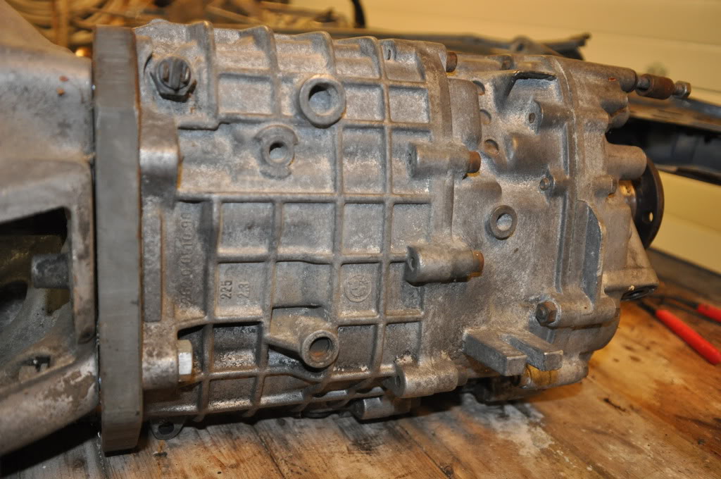

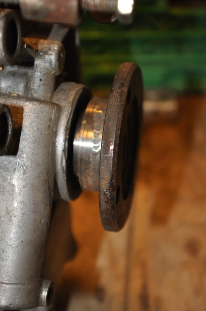

Har vært og hentet Getrag kassa i dag:) Har en liten jobb foran meg med og bygge spakstell. Ellers er den allerede ombygd til og passe rett på volvo mellomaksel:)

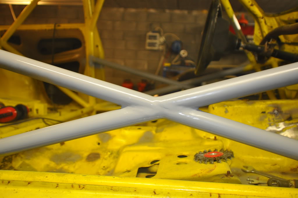

Går noen kvelder på og slipe buret. Det føsrste dørkrysset begyner og bli bra men litt arbeid gjennstår

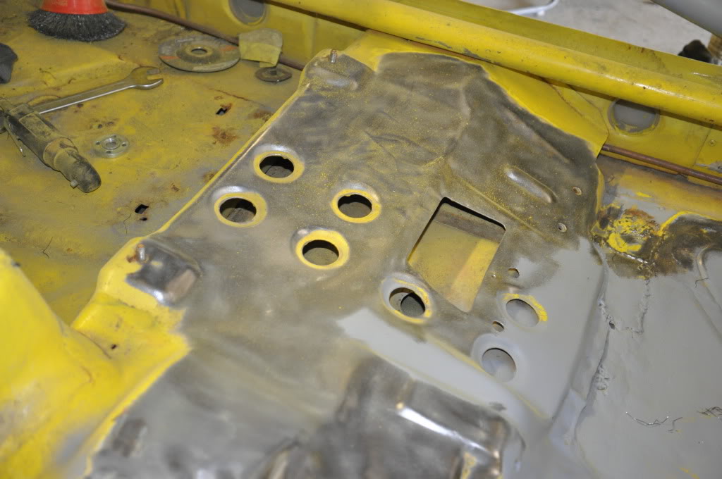

Har ikke fått gjort stort i garasjen i dag. Ble litt pussing i går. høyre bakskjerm er murt opp og trenger en god rettejobb ellers virker det tålig greit.
Gulvet blir fint og Blankt om ikke annet
http://forum.vccn.no/img-dump/2011/06/3162.jpg

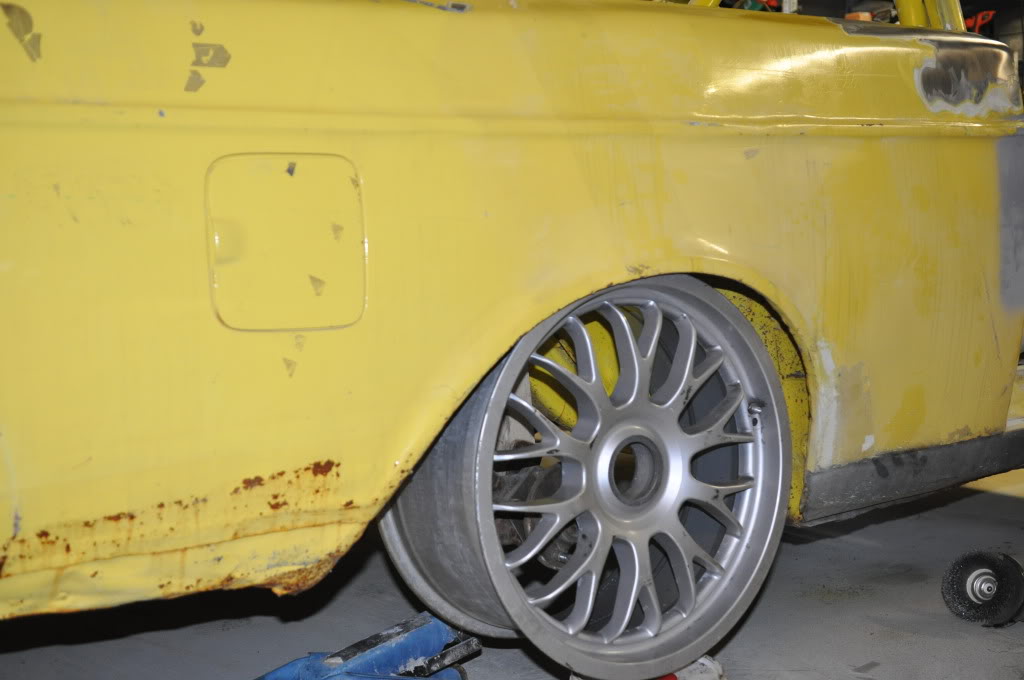

18" BBS magnesium hjul med senterbolt skal nå prøvemonteres :) Får bare håpe jeg får plass foran uten og måtte bredde bilen 19" var nok lurt og slå fra seg
hvordan fikk du takk i de hjulene sånn på 1-2-3 :p
framme er det ganske enkelt å hente litt bredde bare ved å forlenge stagene i nerkant av skjermen, å kanskje valse litt.

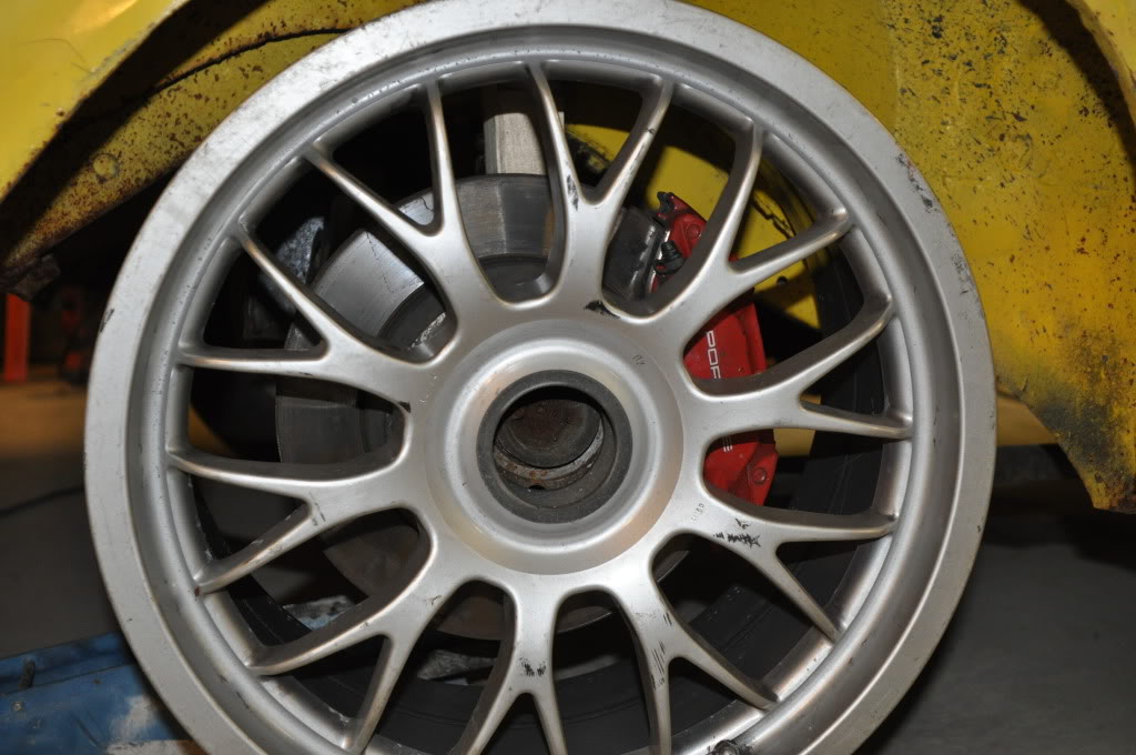

Her kommer det noen bilder. Har ikke fått lagd innfestning til felger og bremser ennå men det kommer.
Hjulene er merket med Rosberg og har i sin tid sitti på en opel

Nå skal de få leve litt igjen men denne gangen på en Volvo

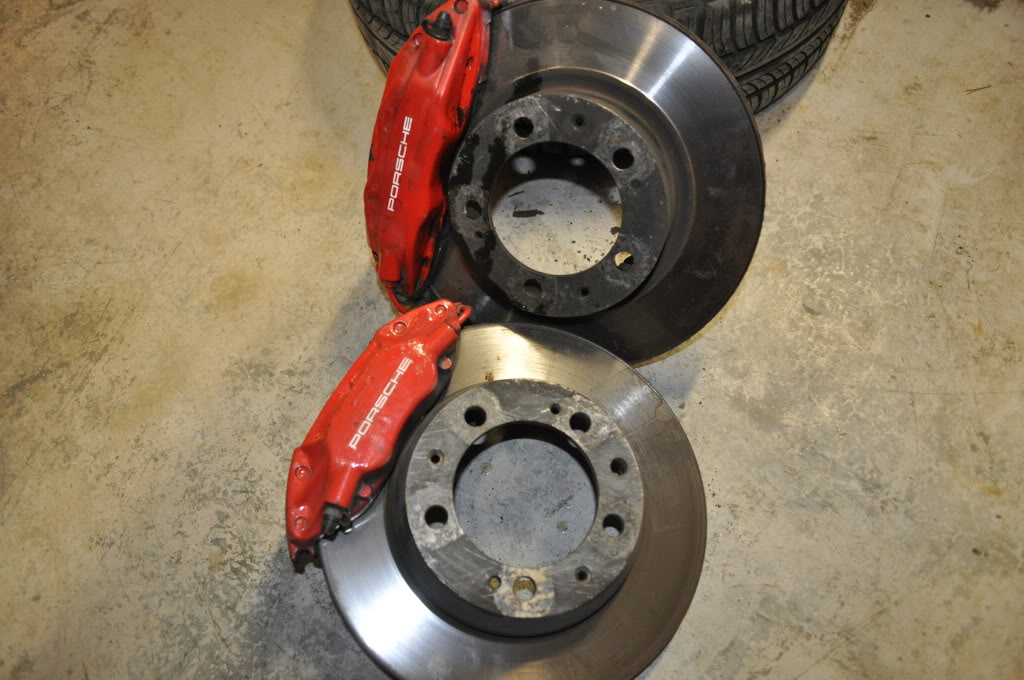

Dyttet inn bremsene bak for bildets skyld. syns de ser litt små ut med sine 310mm
