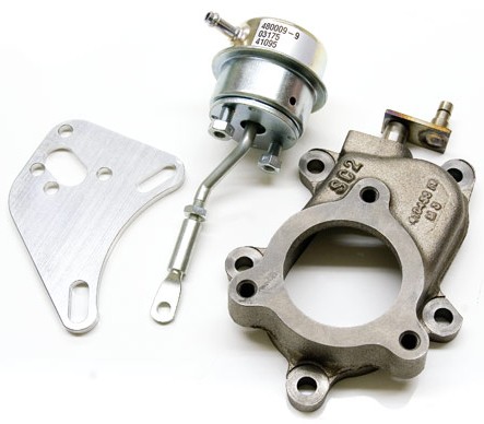

det er uttak til WG på den. du må ha baklokket fra en 240 eller 740 turbo bare :)
Hvis det er støpt igjen (noen er det) så er det bare å bore opp. Null stress å koster deg 10min ekstra jobb! Det er godt det har begynt å komme litt fler turbor med større turbin en hva som har vært tidligere i billig klassen også :D

Setter denna mellom turbo og grenrør da?
Den overgangen setter man mellom grenrør og turbo ja. så kan man kjøpe en ekstern wg og montere på. det har blitt populært fordi man får litt mer krefter av det ( eksosen fra wg ødelegger ikke flødet ut av turboen ). Og wg koster ikke mange kronene på ebay heller.
Skal se om jeg finner bilder av slikt lokk :) ellers kan jeg ta ute etterpå!
Her :)
http://forum.vccn.no/img-dump/2010/02/2127.jpg
Er derfor volvo laget vinkle eksoshus på turboene sine etterhvert :)
