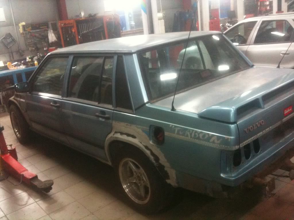

syns denne bilen så kjent ut ja!
Du er jo heldig som har en skikkelig plass å stå å jobbe. Ser ikke veldig fram til å begynne på min 164 i en trang garasje.
Blir spennende å se resultatet her =) Så håper vi den står klar på 17.mai ;)
Ja, satser på det!:p
Så hadde vært deilig å kose seg i denne på 17 mai :p

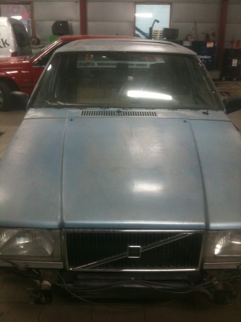

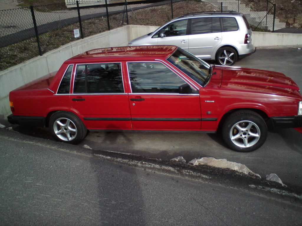

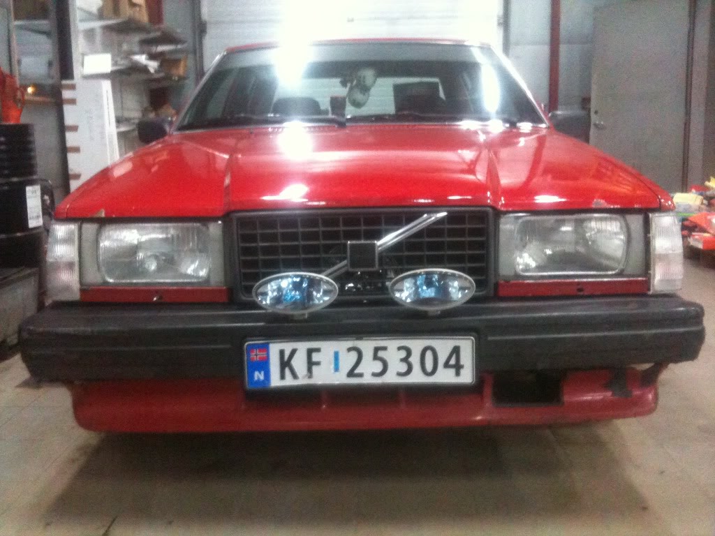

først noen bilder av bruksbilen:)
http://forum.vccn.no/img-dump/2011/03/543.jpg
http://forum.vccn.no/img-dump/2011/03/544.jpg
http://forum.vccn.no/img-dump/2011/03/545.jpg
det er hva jeg kjører rundt i mens jeg venter på å bli ferdig med prosjektet:)

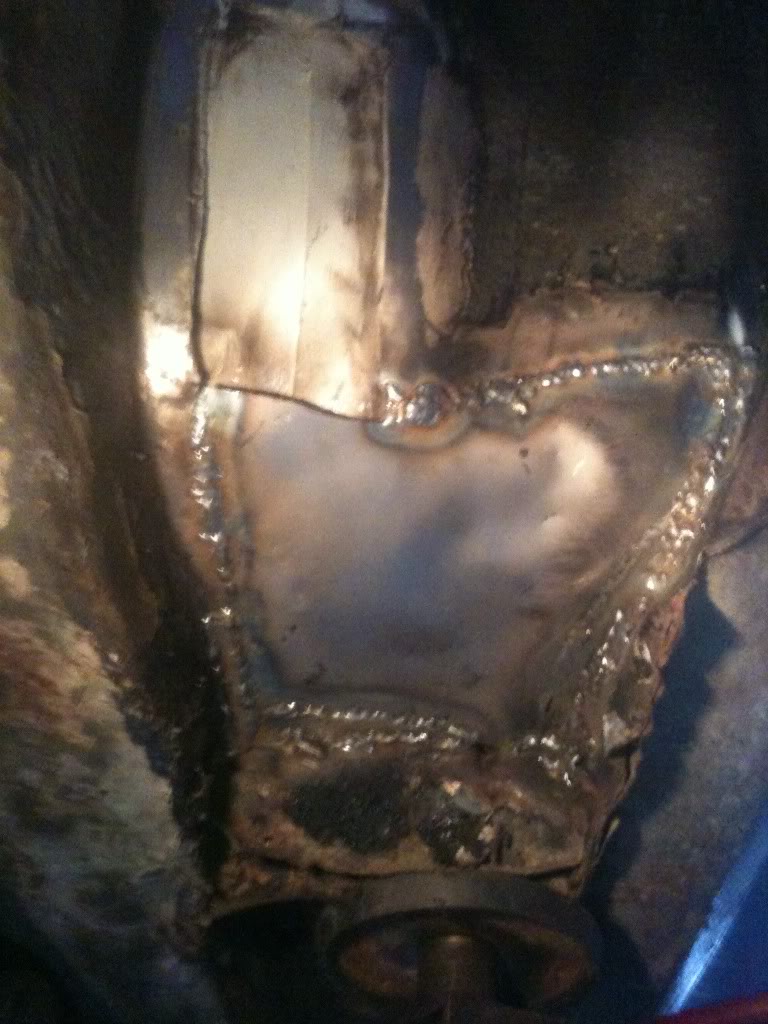

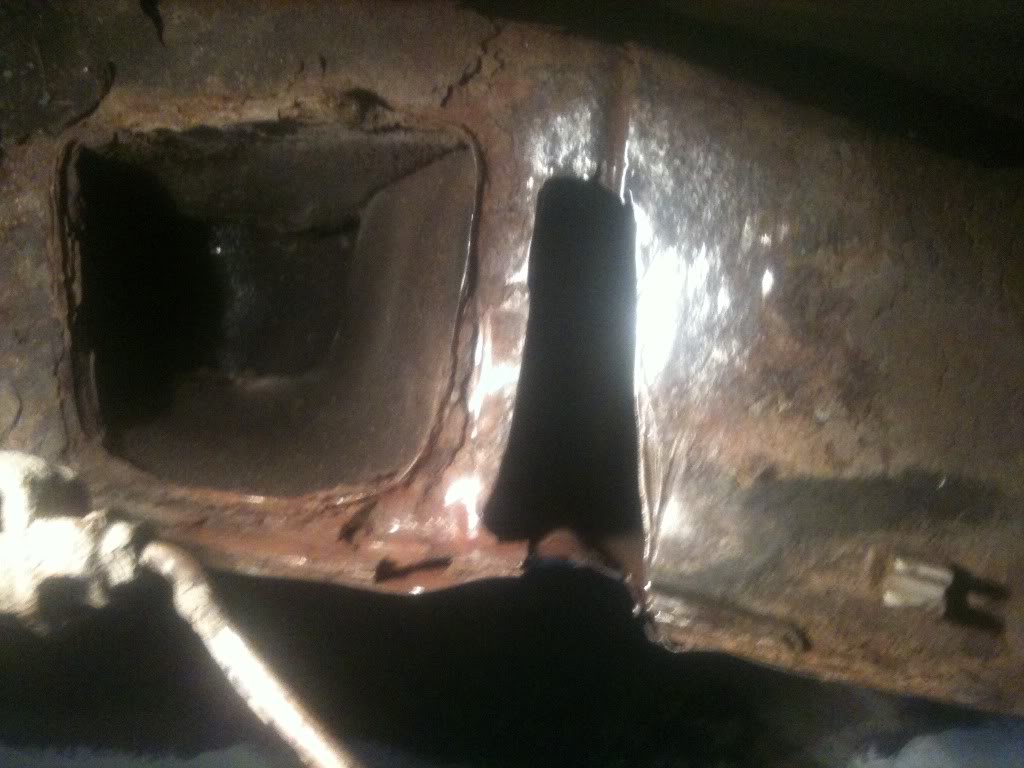

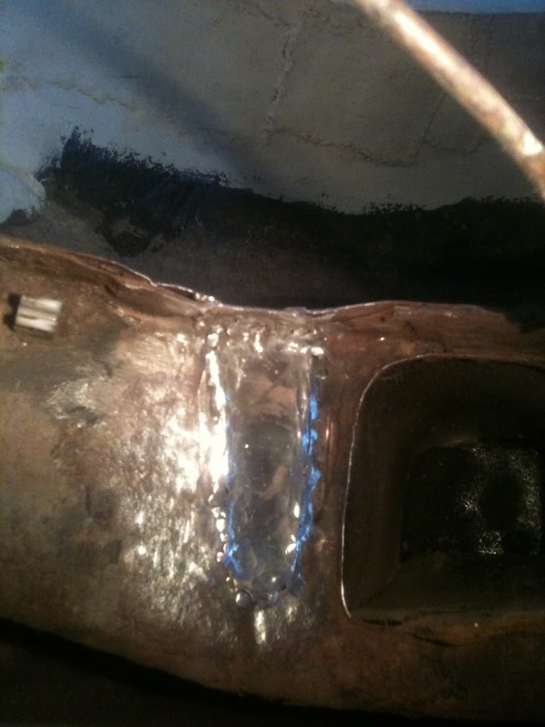

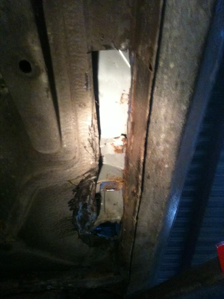

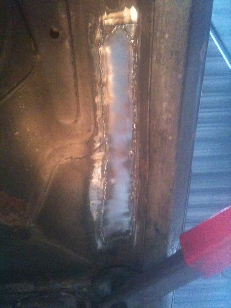

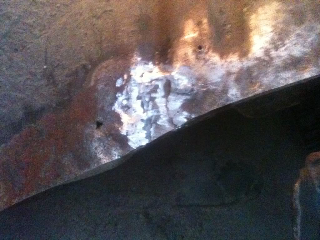

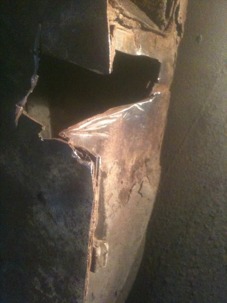

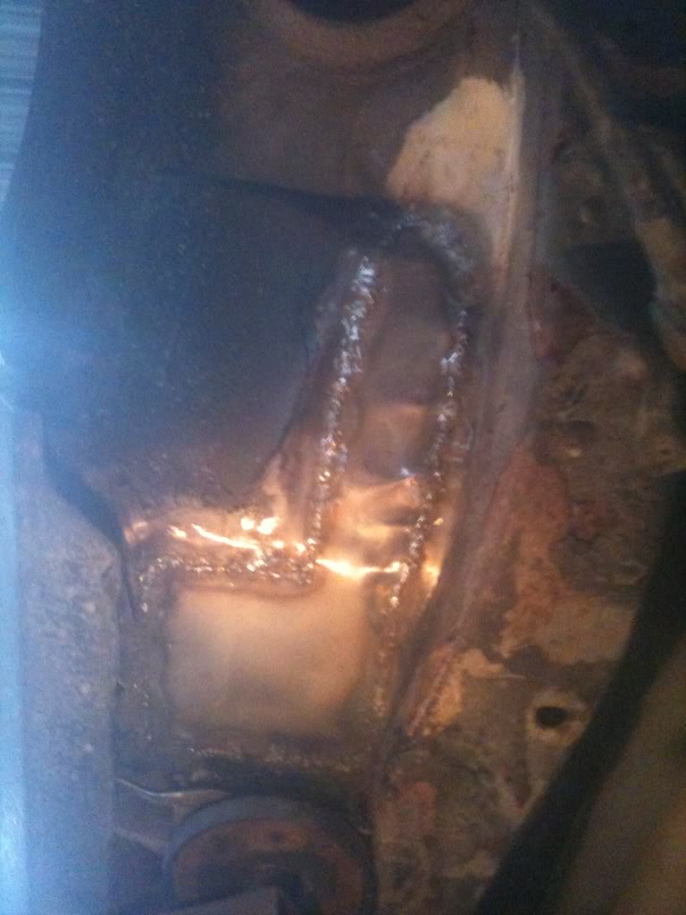

fannt noe rust rundt der demperen sitter festet bak på venstresiden,
så jeg tok det, slik at det ikke er mere å gjøre på venstresiden i bakskjerm/hjulbue ommrådet :)
Kappet ut:
http://forum.vccn.no/img-dump/2011/03/546.jpg
http://forum.vccn.no/img-dump/2011/03/547.jpg

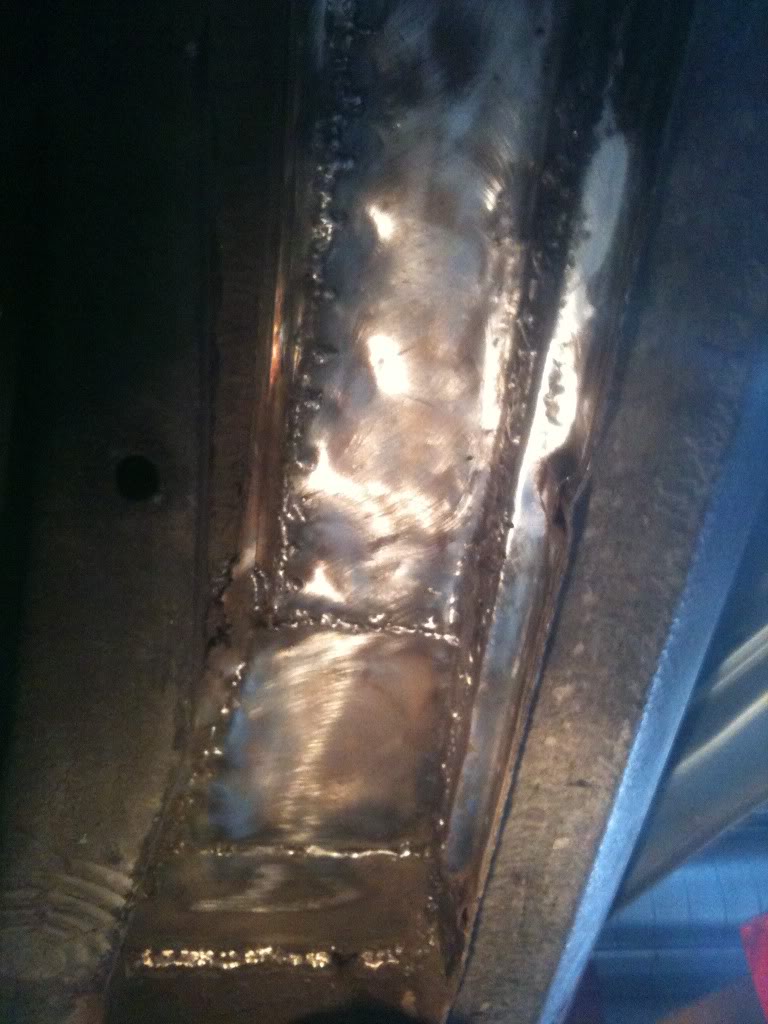

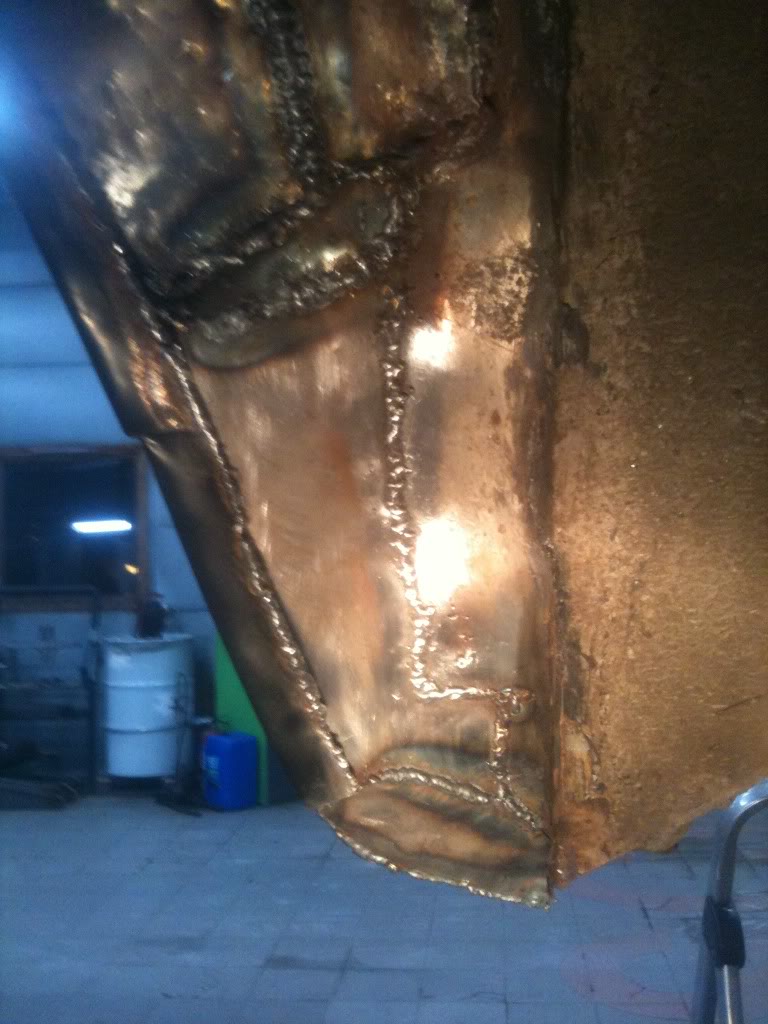

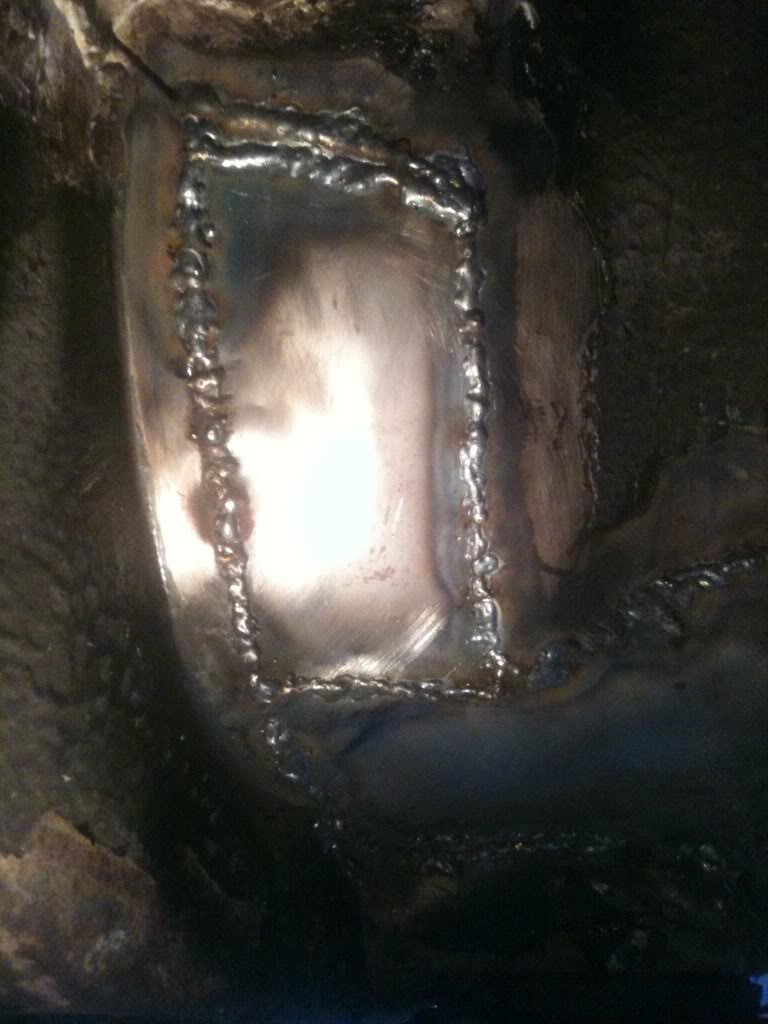

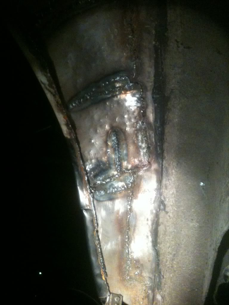

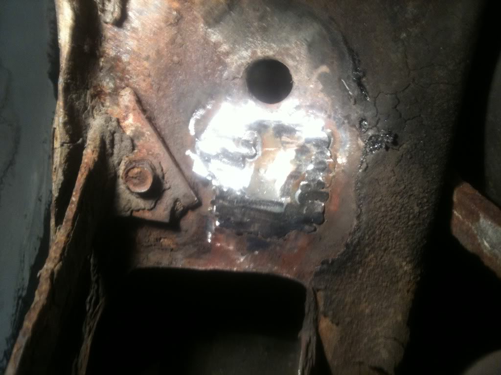

Sveist inn:
http://forum.vccn.no/img-dump/2011/03/548.jpg
http://forum.vccn.no/img-dump/2011/03/549.jpg
http://forum.vccn.no/img-dump/2011/03/550.jpg

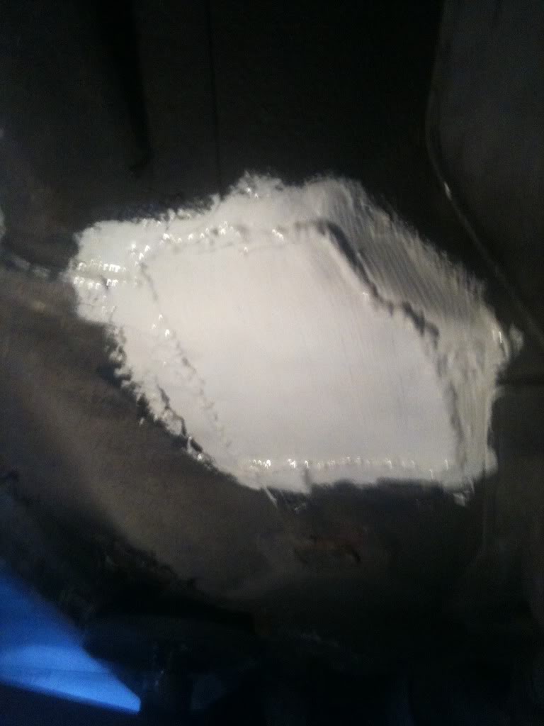

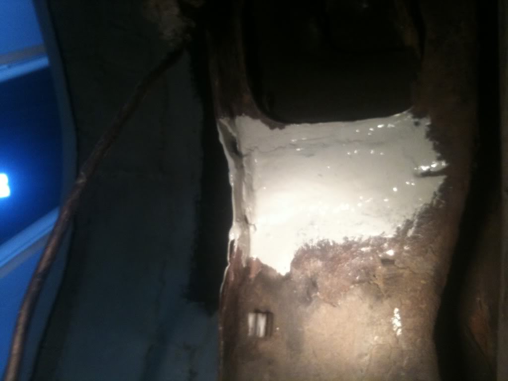

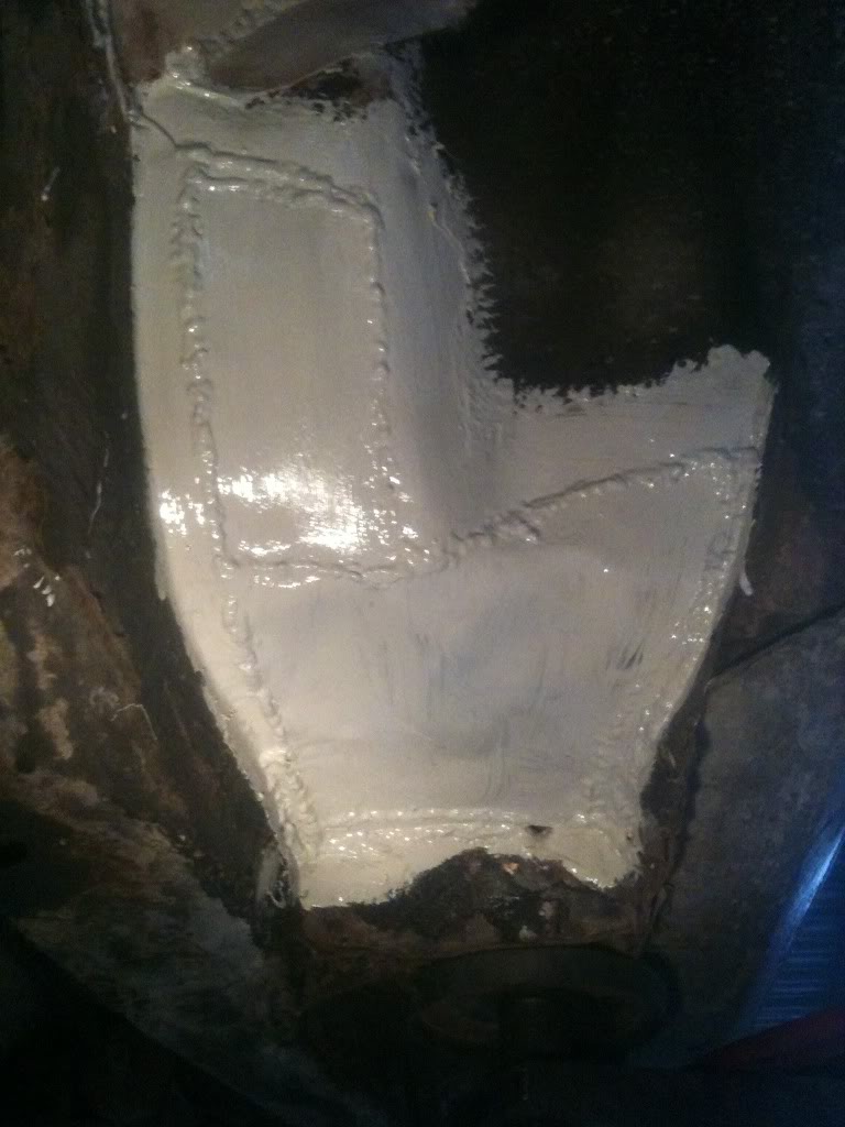

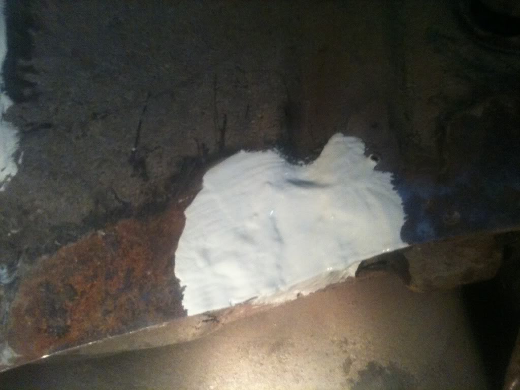

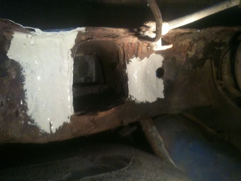

Rustbeskyttet:
http://forum.vccn.no/img-dump/2011/03/551.jpg
http://forum.vccn.no/img-dump/2011/03/552.jpg
http://forum.vccn.no/img-dump/2011/03/553.jpg
http://forum.vccn.no/img-dump/2011/03/554.jpg
Jeg er fornøyd med resultatet :)

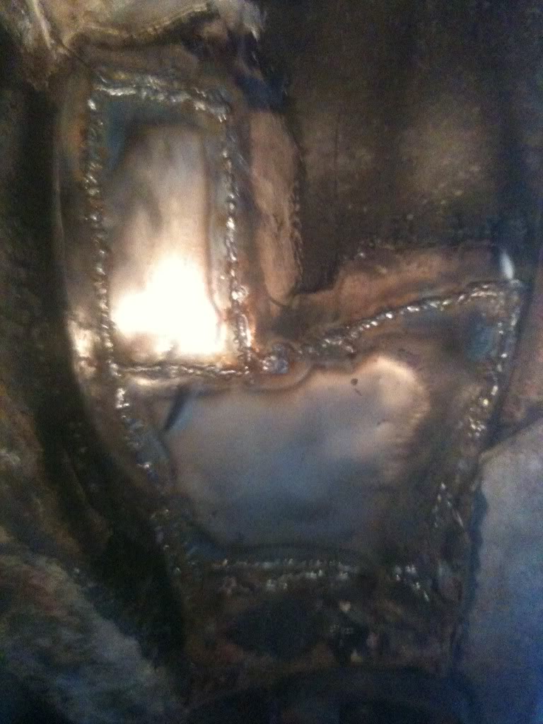

bortsett fra det har det desverre bare blitt en plate på høyresiden,
men neste helg SKAL jeg bli ferdig med resten bak:)

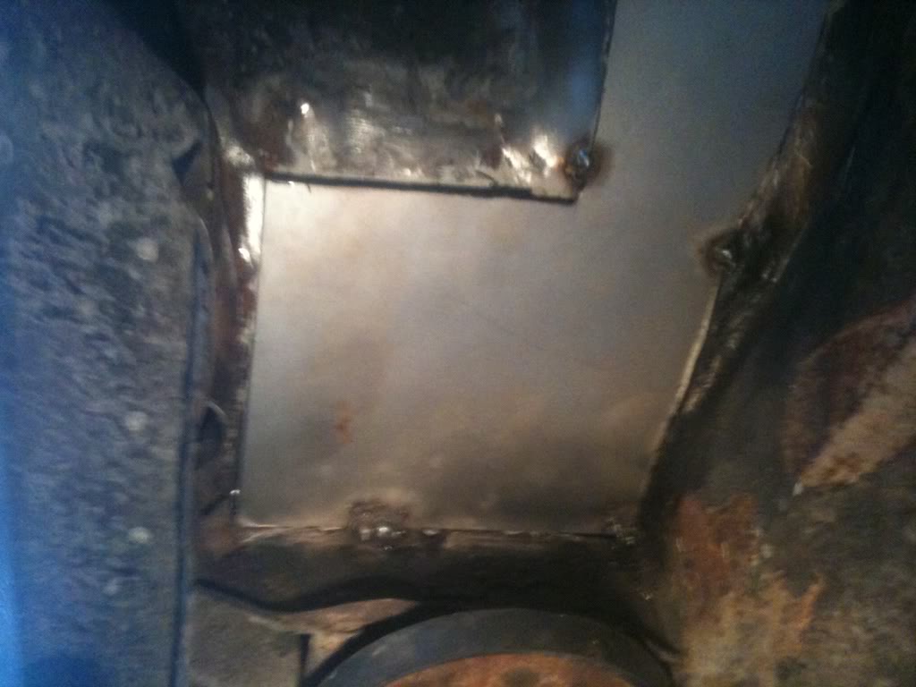

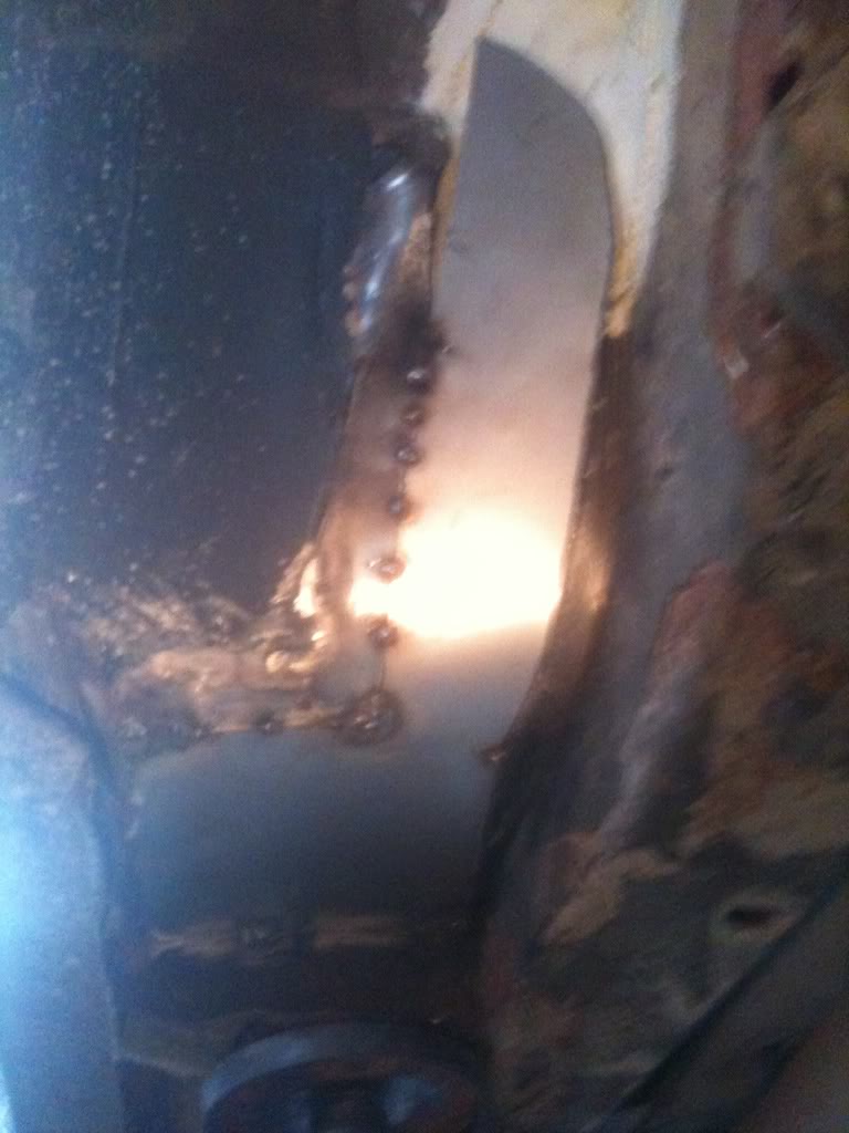

bilder av høyresiden bak :
fått brettet til/kaappet plate:
http://forum.vccn.no/img-dump/2011/03/555.jpg
sveist inn:
http://forum.vccn.no/img-dump/2011/03/556.jpg

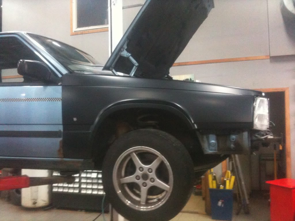

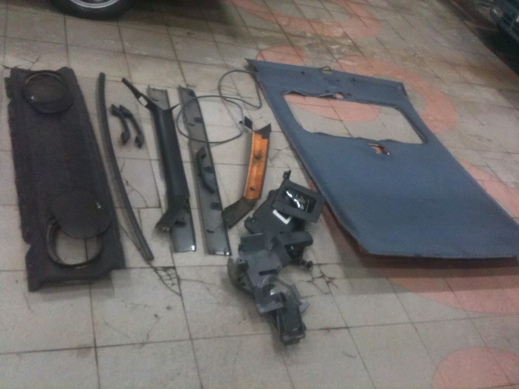

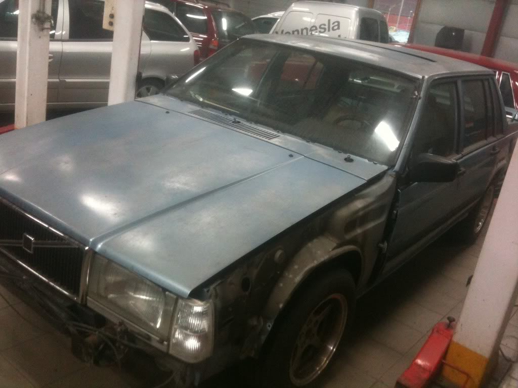

Javell, da var det tid for en ny uppdate! :D

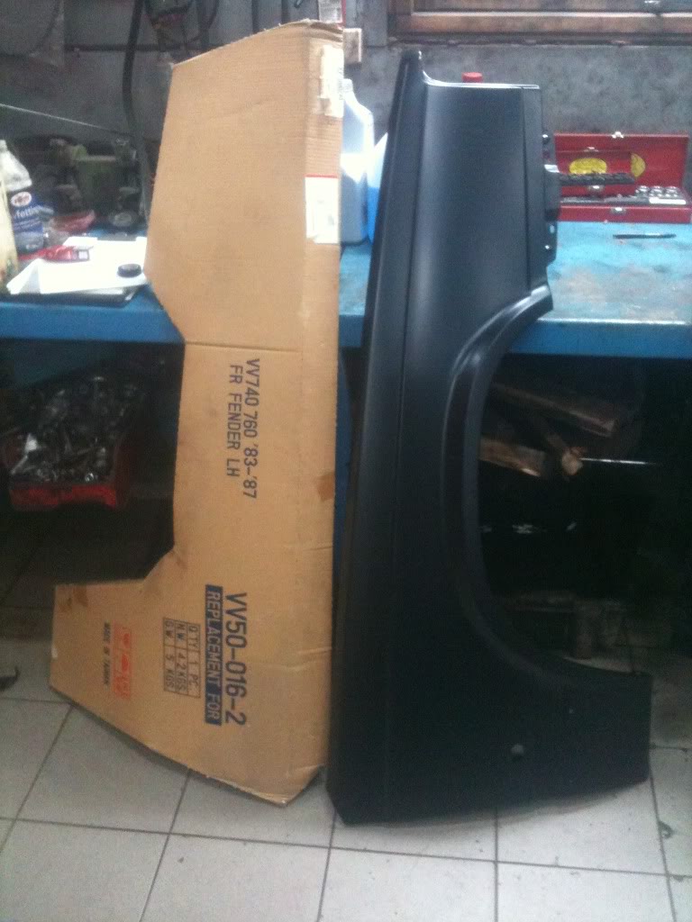

Har fått litt deler også siden sist, ett par nye skjermer fremme:)
venter også på takluke som forhåpentligvis kommer til uka :)
Men "dele lageret" begynner å bli fullt nå, så gleder meg til å begynne å montere :p
Bilde av "Dele lager"
http://forum.vccn.no/img-dump/2011/03/1092.jpg

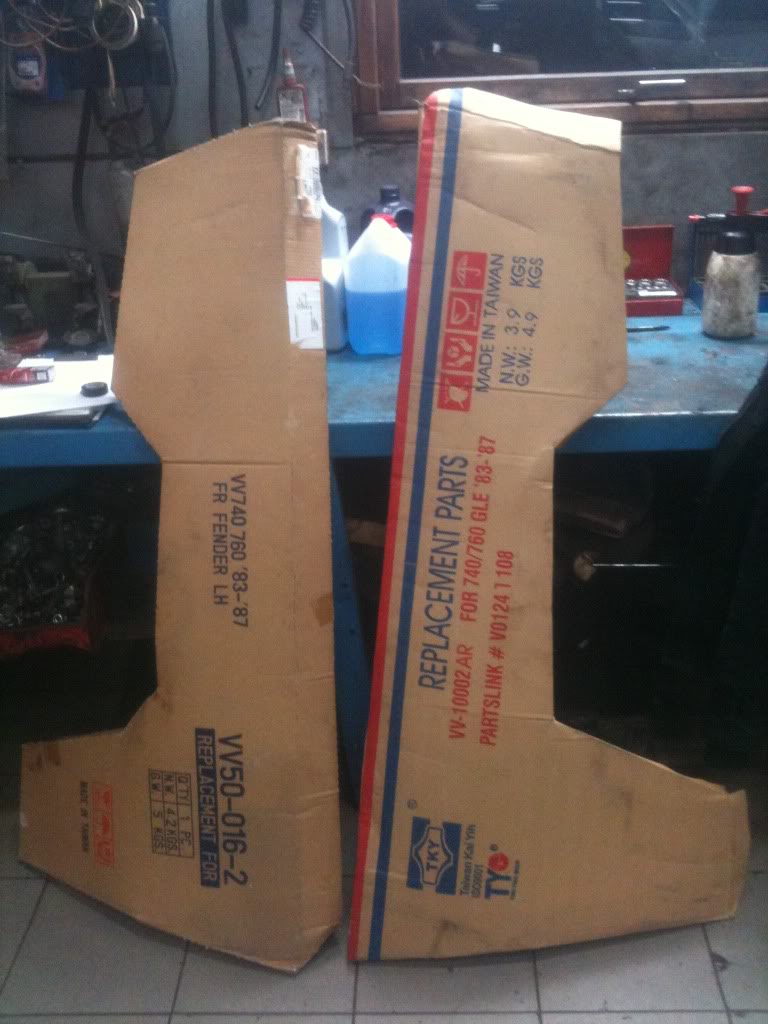

Nye skjermer fremme:
http://forum.vccn.no/img-dump/2011/03/1093.jpg
http://forum.vccn.no/img-dump/2011/03/1094.jpg

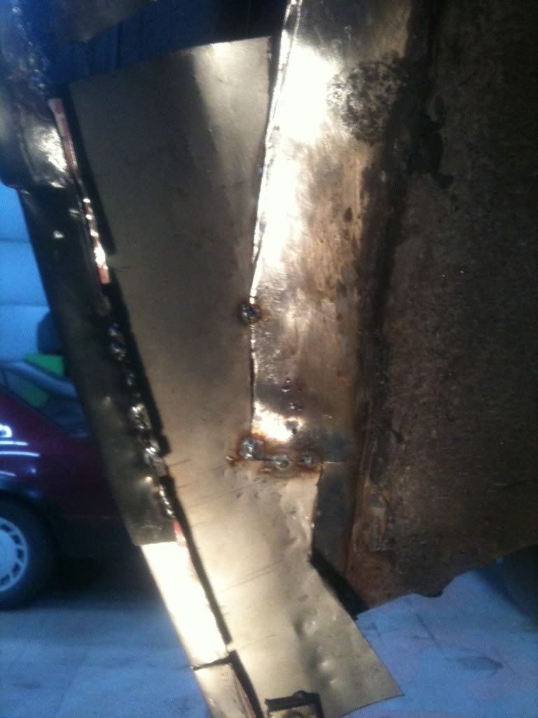

Prøvemontert ny skjerm på høyreiden:
http://forum.vccn.no/img-dump/2011/03/1095.jpg
http://forum.vccn.no/img-dump/2011/03/1096.jpg

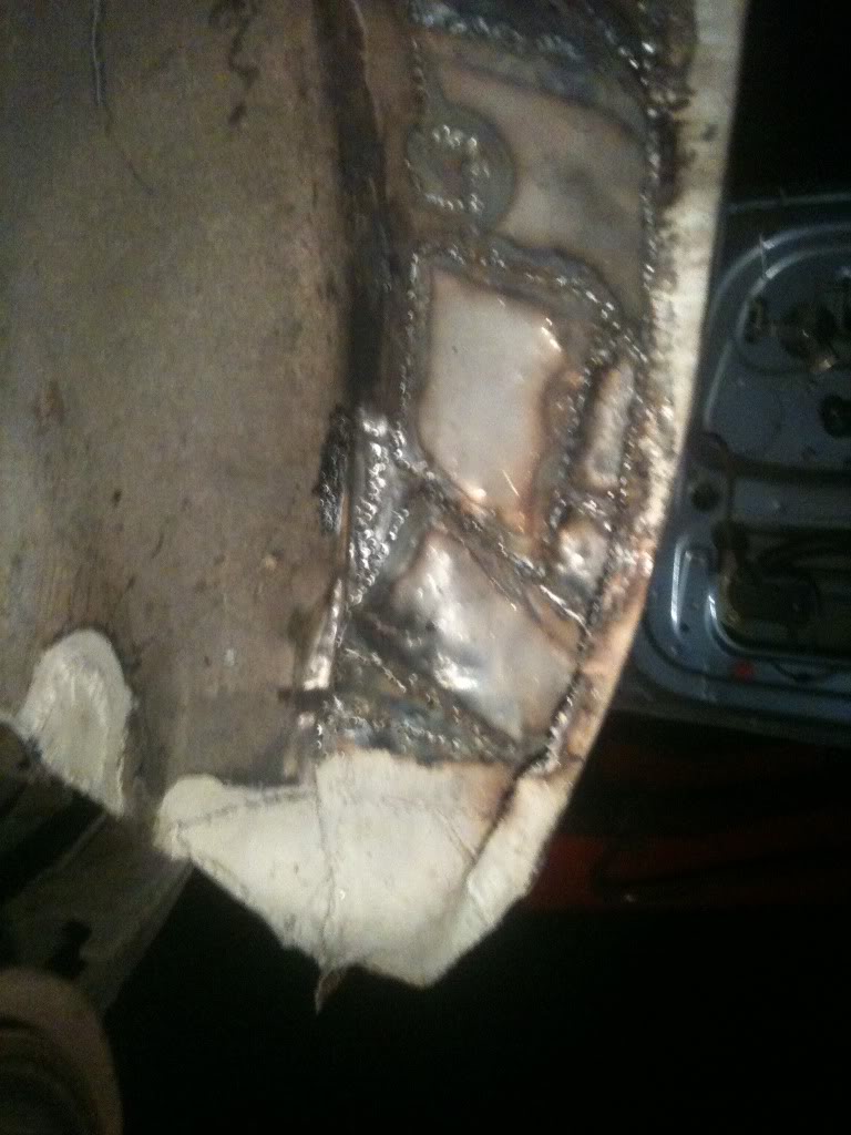

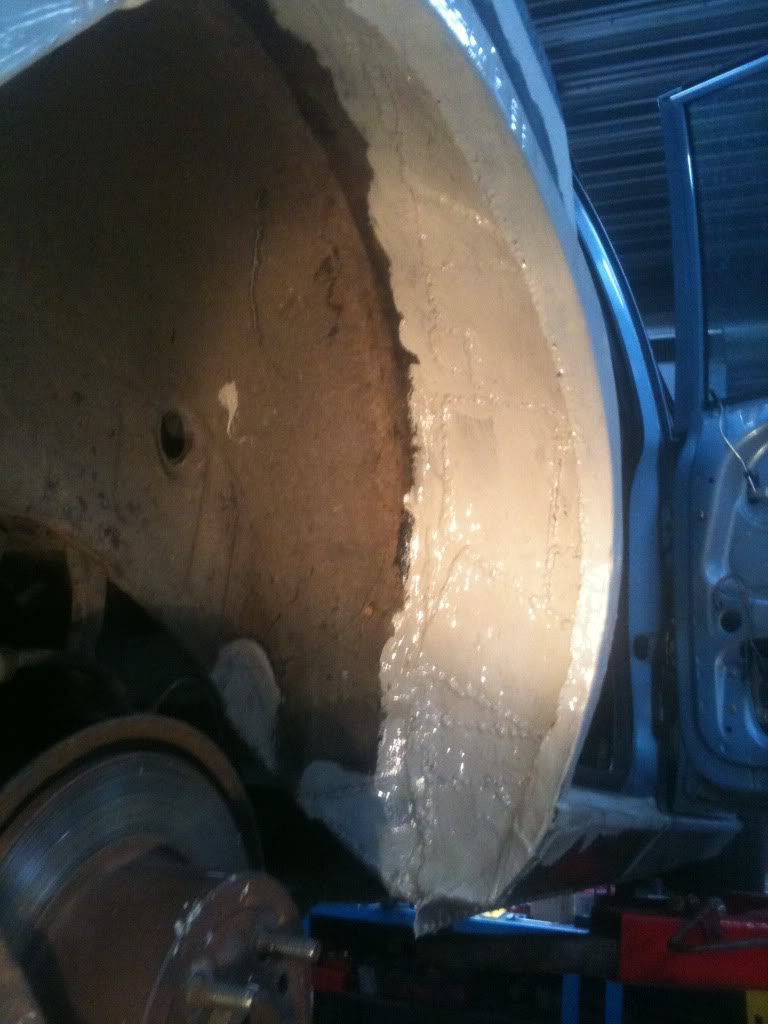

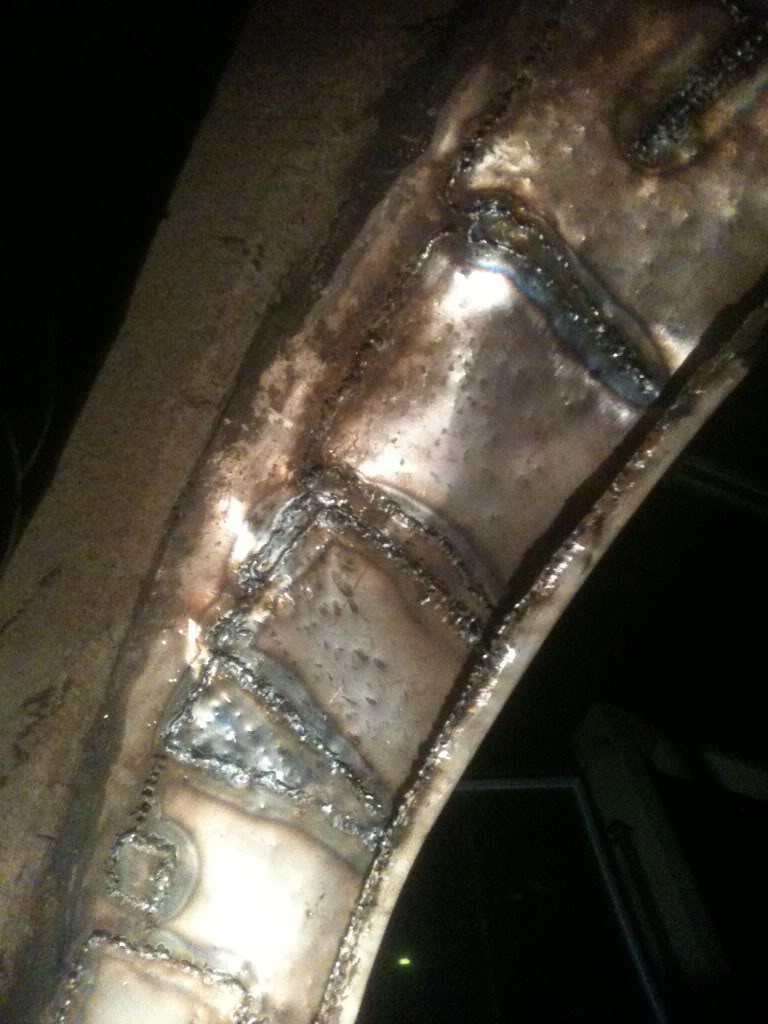

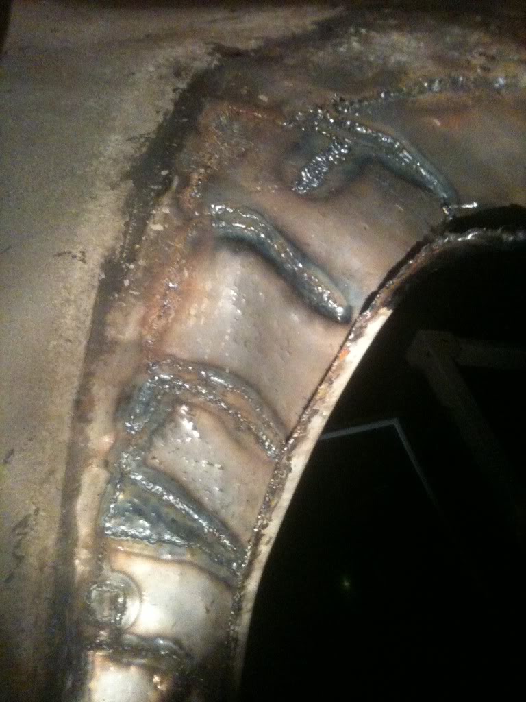

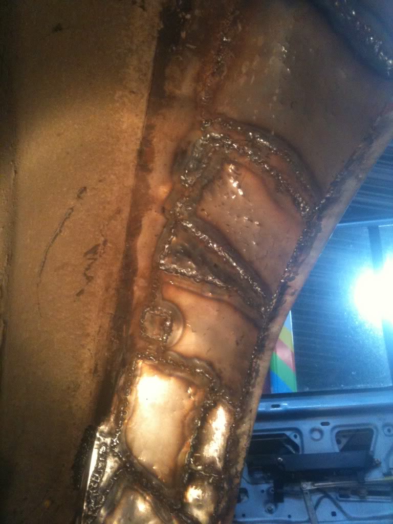

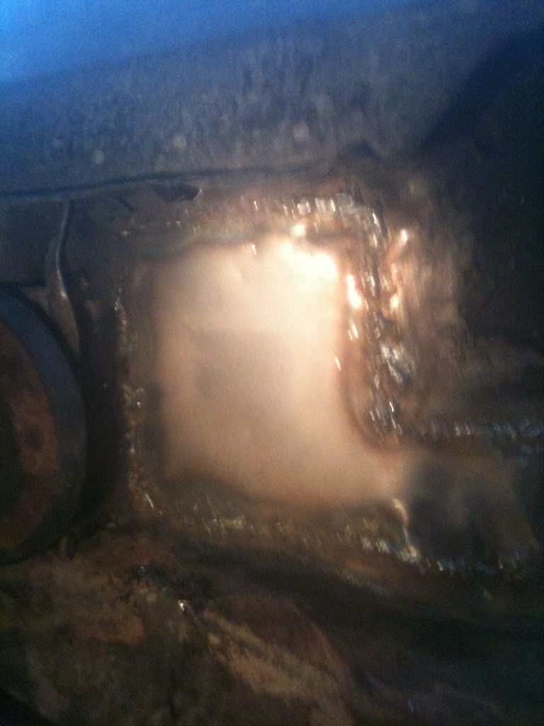

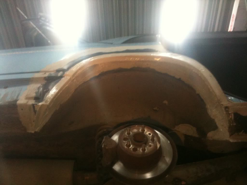

Men endelig har jeg blitt ferdig bak, med begge hjulbuene :D:D
har holdt på, kanskje litt for lenge, med det :p
litt somling, og litt for mye kikking, men ble til slutt ferdig, og er fornøyd med resultatet:)
knaller på så mye techtyl når jeg er ferdig at man ikke ser sveisene lenger :D
Da blir det som fabrikknytt xD

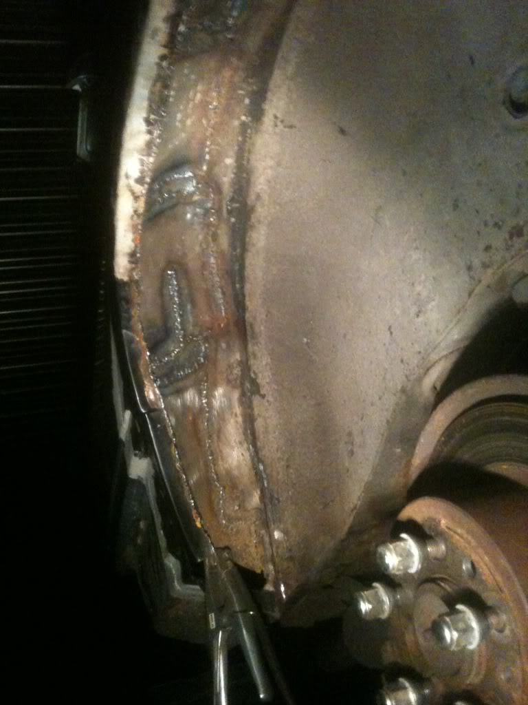

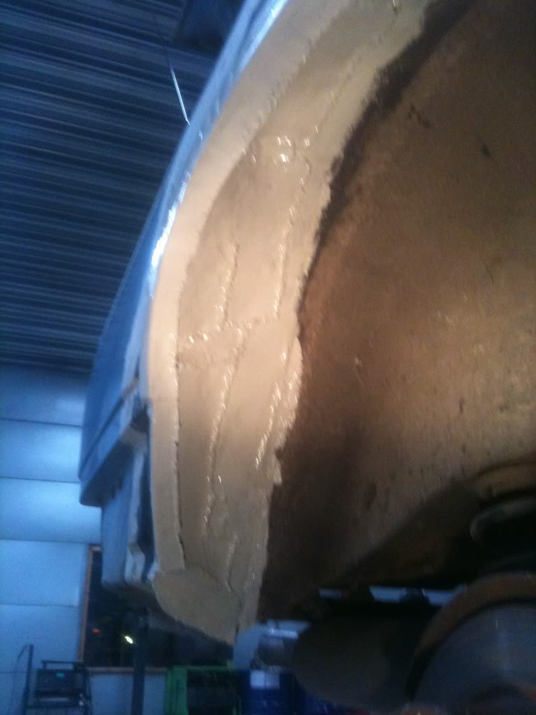

Bilder:
http://forum.vccn.no/img-dump/2011/03/1097.jpg
http://forum.vccn.no/img-dump/2011/03/1098.jpg
http://forum.vccn.no/img-dump/2011/03/1099.jpg
http://forum.vccn.no/img-dump/2011/03/1100.jpg
http://forum.vccn.no/img-dump/2011/03/1101.jpg
http://forum.vccn.no/img-dump/2011/03/1102.jpg
http://forum.vccn.no/img-dump/2011/03/1103.jpg
http://forum.vccn.no/img-dump/2011/03/1104.jpg
http://forum.vccn.no/img-dump/2011/03/1105.jpg
http://forum.vccn.no/img-dump/2011/03/1106.jpg

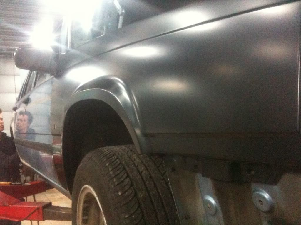

Bilde av det man ser fra begge sider:
Høyre:
http://forum.vccn.no/img-dump/2011/03/1107.jpg
Venstre:
http://forum.vccn.no/img-dump/2011/03/1108.jpg

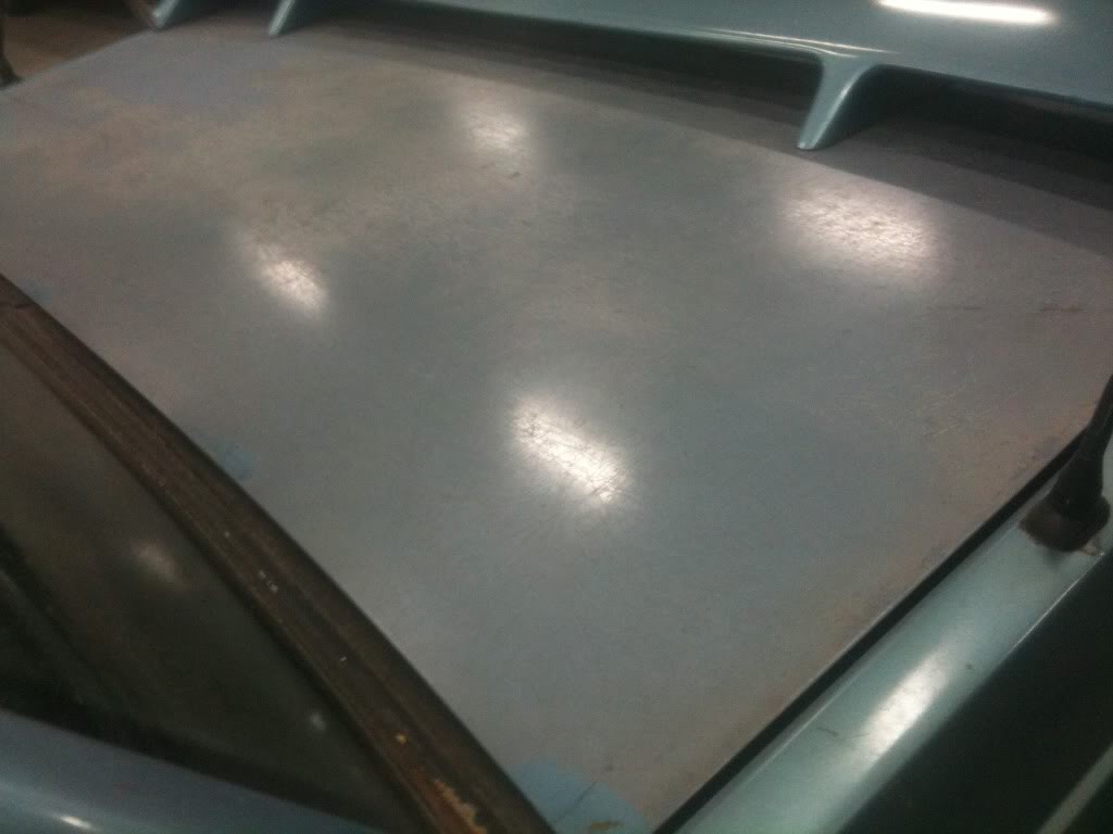

Plokka også ut taket i helga, så jeg er klar for ny takluke :)
http://forum.vccn.no/img-dump/2011/03/1109.jpg

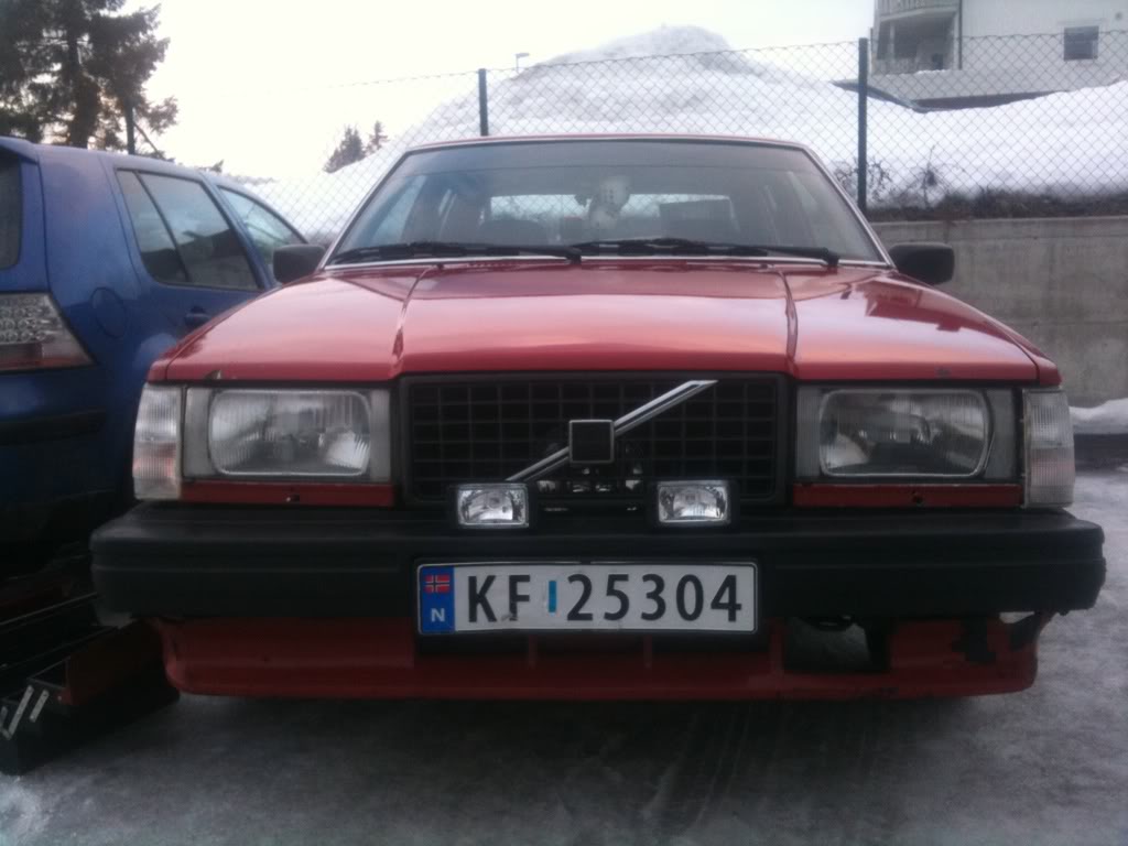

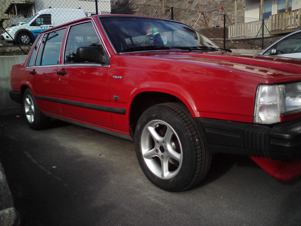

Jeg prøver å snike inn ett til bilde av bruksbilen,
nå som jeg har fjerna de J*&%a stygge lyktene forran og byttet dem ut :p
http://forum.vccn.no/img-dump/2011/03/621.jpg
litt små, men skal se om jeg får noen større ettervert :)

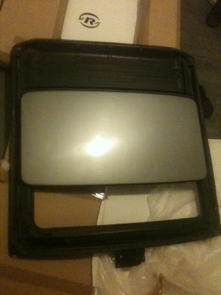

Fikk takluka i dag:D hentes nå, bilder kommer!!!:)
En ting; Den blir voksbehandlet på innsida også?
jeg er ikke helt sikker på hva du mener med voks behandling, men jeg skal rust beskytte den innvendig også, hvis det var det du tenkte på? :)
også skal den lyd isoleres, slik at den blir mest mulig stille når jeg kjører :D

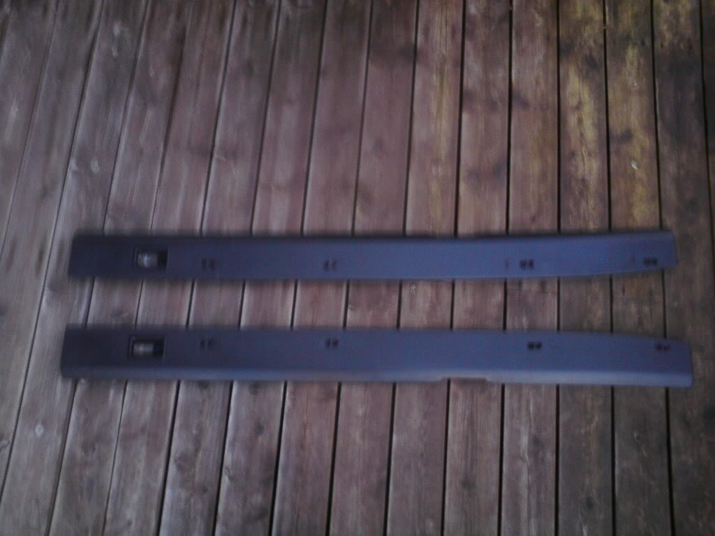

Bilde av takluke som jeg lovet dere :) :)
http://forum.vccn.no/img-dump/2011/03/1414.jpg

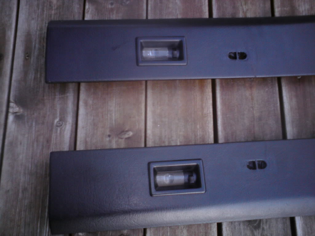

Og snill som han er, så fikk jeg GRATIS lister til taket med leselys til baksetet fra Robinsp pga han glemte sende meg noe (som jeg selvfølgelig fikk sammen med listene)
OG han dekket frakt:)
Han er deffinitivt en grei kar til å stole på her på forumet!
Og jeg gjør mitt for at folk skal få se hvem som gir det lille ekstra for en hyggelig handel! :)
Håper de passer i 740'en selv om de er fra 940 :)

Bra du er fornøyd :) Hadde de listene i 740en min før så de passer :) bytta de ut med noen i velur fra 960

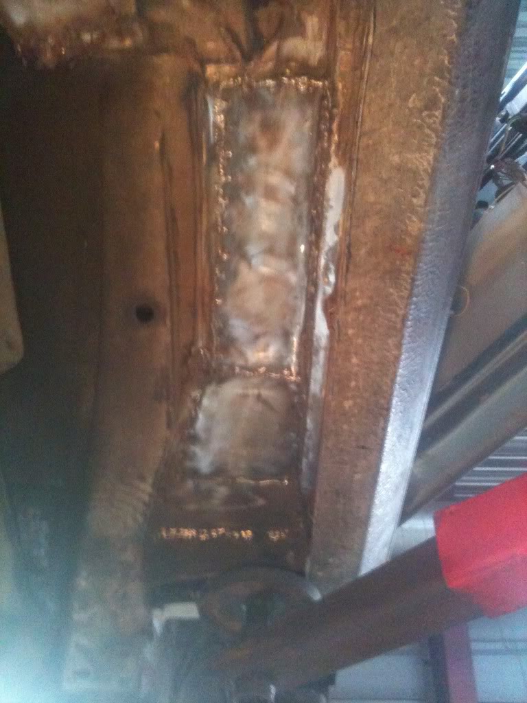

og legge opp dobbelt gulv på høyresiden, tar venstre neste helg :)
Gulvet er allerede på plass, men skal legge på ny plate under for å få bedre pasform og utseende.
Gulvarbeid:
http://forum.vccn.no/img-dump/2011/03/1830.jpg
Punktet fast og bøyd til:
http://forum.vccn.no/img-dump/2011/03/1831.jpg
"Nedre" del:
http://forum.vccn.no/img-dump/2011/03/1832.jpg

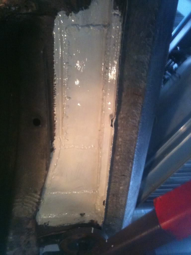

"Øvre" del av gulv reppen, ferdig sveist og rustbeskyttet:
http://forum.vccn.no/img-dump/2011/03/1833.jpg
"Nedre" del ferdig sveist.
http://forum.vccn.no/img-dump/2011/03/1834.jpg
Hele gulvet ferdig sveist på:
http://forum.vccn.no/img-dump/2011/03/1835.jpg
Måtte fikse opp litt i batterikassa, så ble knall nå syns jeg :)
http://forum.vccn.no/img-dump/2011/03/1836.jpg
Sett fra innsiden:
http://forum.vccn.no/img-dump/2011/03/1837.jpg
sett fra utiden:
http://forum.vccn.no/img-dump/2011/03/1838.jpg

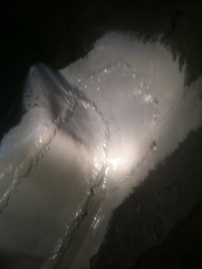

rust beskyttet:
http://forum.vccn.no/img-dump/2011/03/2630.jpg

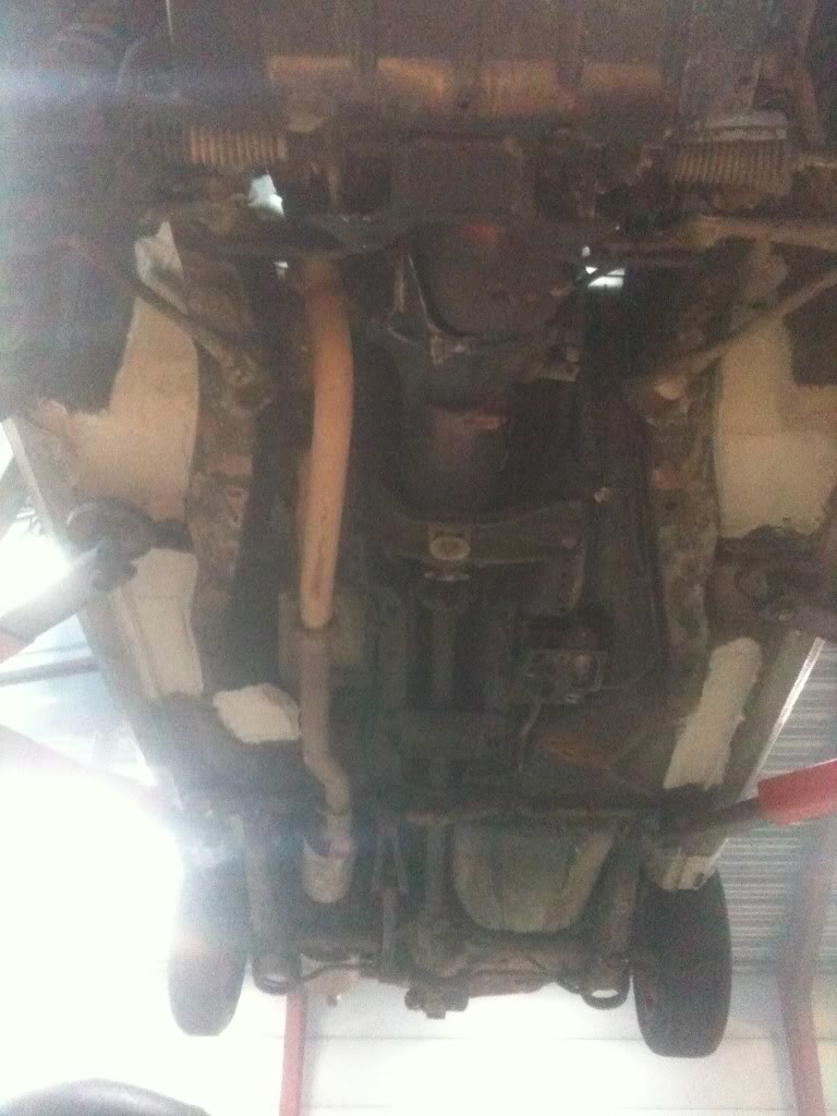

å tenkte jeg å prøve på å få ett "overblikksbilde" av hvordan bilen er under nå:)
Alle hvite flekker er steder rusten er tatt:)
ble ikke så bra bilde, siden det er en god del mer enn hva man ser på bildet,
men det gir ett lite overblikk :)
http://forum.vccn.no/img-dump/2011/03/2635.jpg

http://forum.vccn.no/img-dump/2011/03/2642.jpg

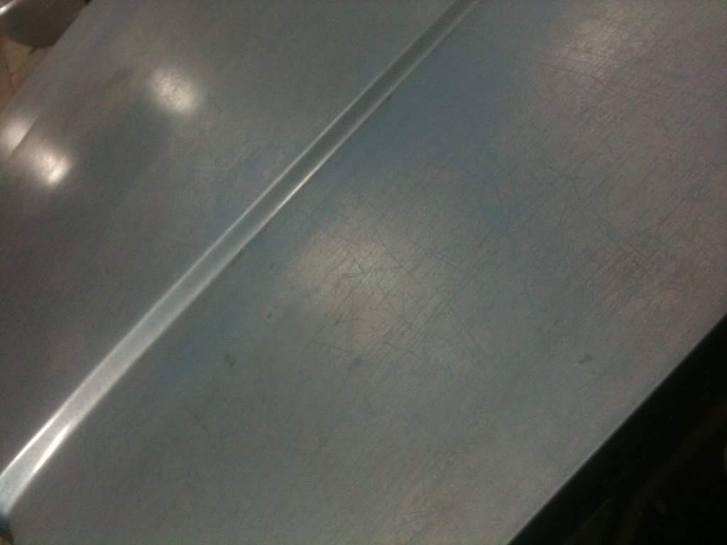

Som dere ser lider tak, panser og koffertlokk av lakksyka =/
så her må jeg slipe helt ned til stålet før lakering av bil:p
men det er jo ikke det verste (med tanke på bilens understell)
håper dere liker det dere ser, og at noen blir intresert i å følge litt med:)
StaY TUNED ! :)
