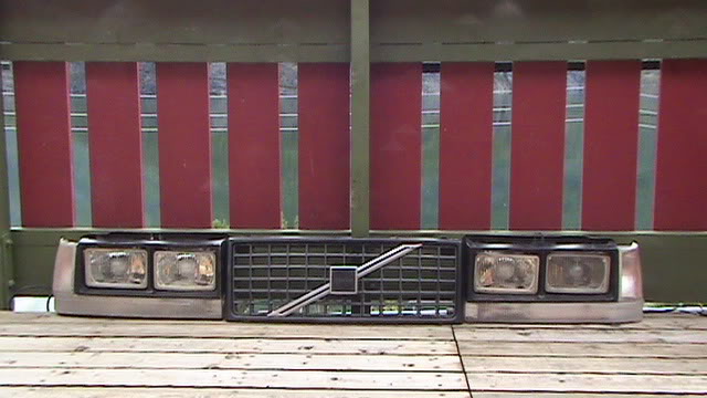

kjøpt på en side her i norge faktisk.. trur det var 100kr det kostet? var planen og ha det på stua bare, men nå ligger det på dersborde i pickupen, og nermer seg støtfangern.. :p hehe...

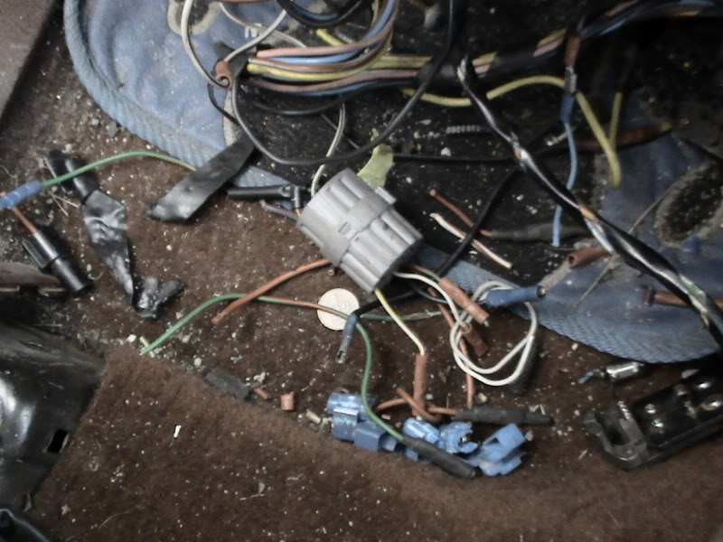

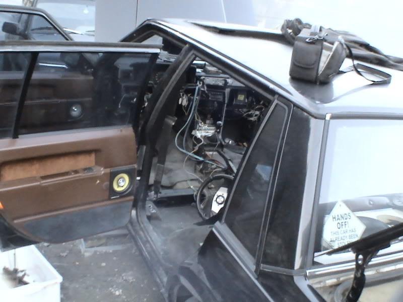

ledning rot rot rot.... tvinna med tape, og kabelsko som ikkje var faste og rot.. bjynder og bli litt på stell no... lyst og kaste heile elnette i søppela.. men.. håper det funker no..

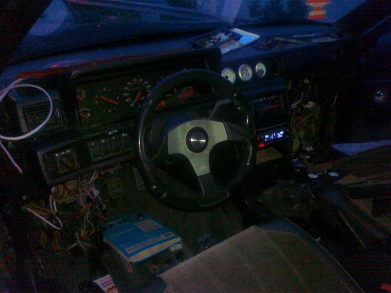

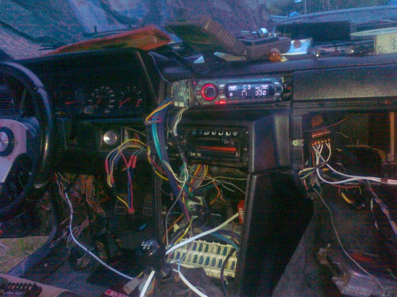

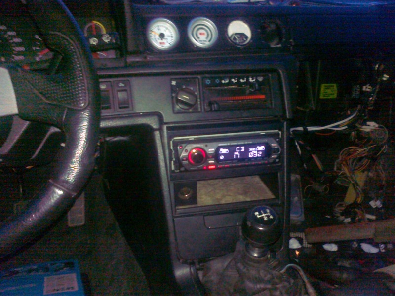

Skjedd litt meir i dag... :) plagast litt med elnettet.. elektrisk feil...
1. varme apparat vifta funka ikkje, hørte rèleet tikka.
2. Null instrument belysning..........
Klødde meg litt i haude, og skrudde ut varme apparatvifta til slutt, og den sto BLEGG fast..
fulte den med crc, og satt og snnurra på den leenge. så kobla den til, og testa. gulla god... :) problem løst..
så instrument belysninga, alt av dersbordlys var døtt. leita, etter en ledning som var av, eller ei joring, skjekka sikkringa, nei, alt såg bra ut.. kobla til speedometeret, da fikk eg jord feil, blinklysa i instrument panelet bjynte og lyse bare..
off, hmm, leite meir, skjekka alle jord pungt, og alt såg bra ut..
tok utigjenn instrument panelet, og kobla til ledninga til speedometeret,
og da, fungerte alt plutslig.... da skjønte eg ingen ting.... skall det være sånn? har ikkje studert noe koblingskjema, men trodde det vare var ei ledning mellom bak aksel og speedometer...
men fungerer alt no da i vertfal....

Ser ut som det har vært litt triksing og miksing i det ledningsnettet ditt :p

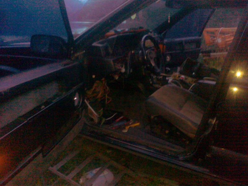

Ikkje en jækla shit for og være ærlig. har ikkje hatt intresse til og sjå på bilen om trent det siste året(a). har liggendes i grunn alt av deler til og gjør den færdig til bruk. mangler bare intriør deler.
Nå blomstrer det.. nå har ikkje eg gjort en skjit med bilen på ett år!! men i dag har eg fått gjort litt..

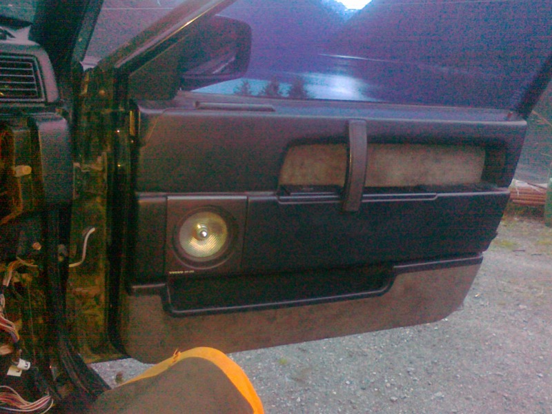

Har montert dørtrekka forran, kobla opp og trekt kabler til høyttalerer... Førnøyd med monteringa av tweeter.. ;) blir so kvalm av og sjå alle kabelskoa i elnette.. men er ikkje så mye og gjør med det.. :( fuck U tiligere eiger...!! blir og demontere dørtrekka en annen gang, og montere ledlys under, som lyser opp når døren opnes.. og bytte ut låseknott dingsene til svarte..
No venter eg bare på en pakke fra bodø. med en goood del intriør deler, med nesten alt eg mangler.. :)

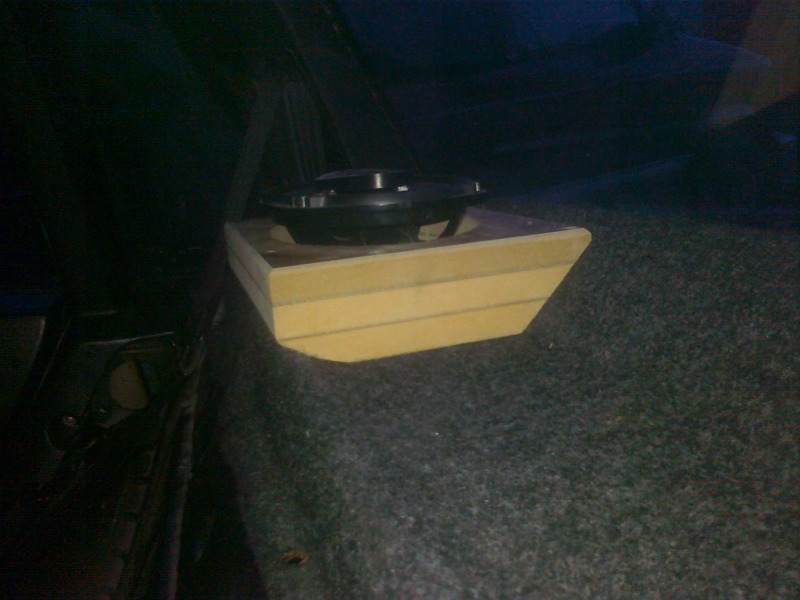

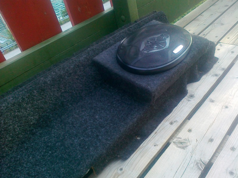

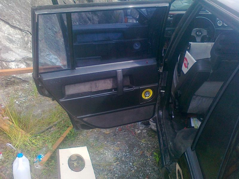

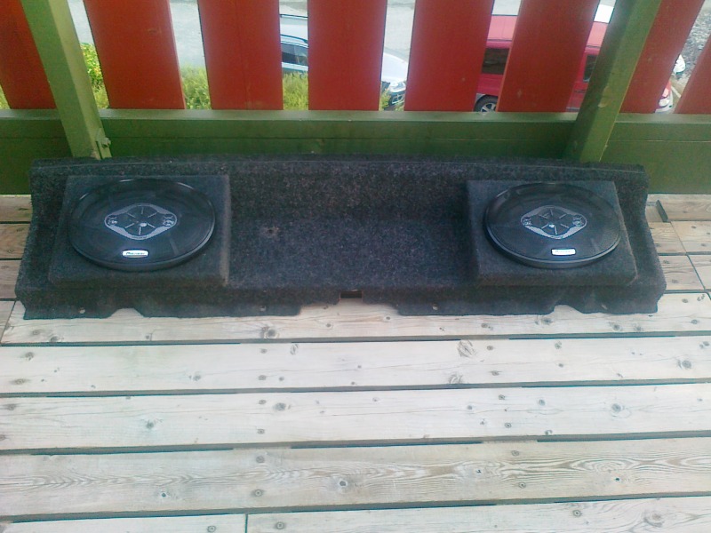

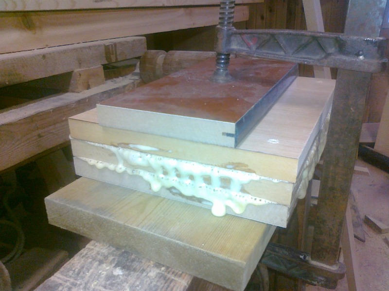

Laminert i hope noen mdf plater, som skall bli små kasser til 6x9 på hattehylla..
Som finisj, tror eg skall lakke dem svart. tror det vil bli fint..
http://forum.vccn.no/img-dump/2012/08/181.jpg
Noe ala sånn..
http://forum.vccn.no/img-dump/2012/08/182.jpg

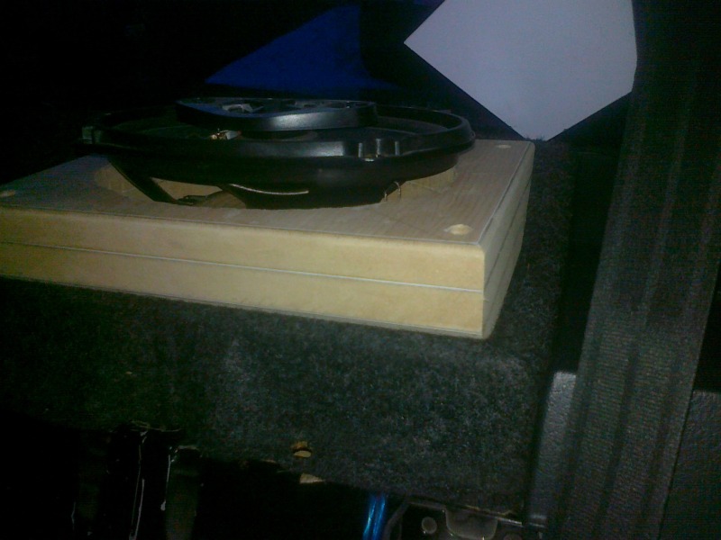

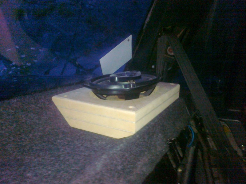

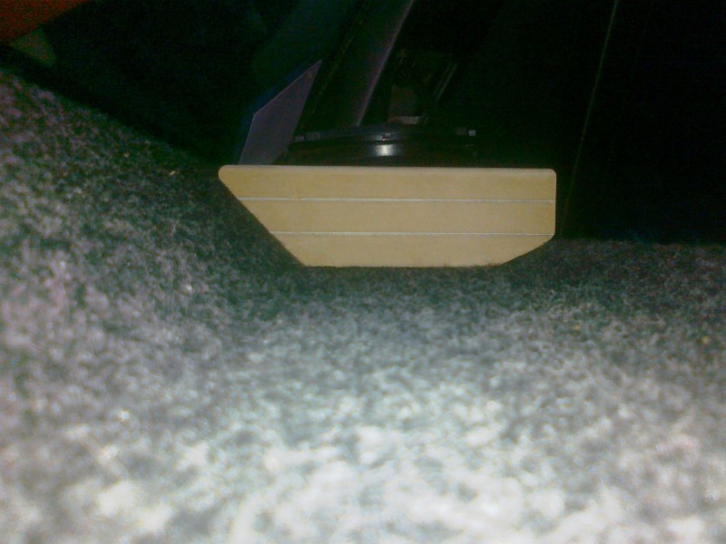

Dagens lille gjøremål.. Grov tilpassa boksane til 6x9. litt meir pussing nå, så tror eg dem er klar for sparkel å lakk.. om ikkje eg bare trekker dem da...
Skall sage ett lite hull i hattehylla. så magneten smetter nedi... var noe skjikklig drit og sake ut hull der, blade på stikk saga gikk ikkje jennom. så måtte sage først på ene sida, så andre sida..

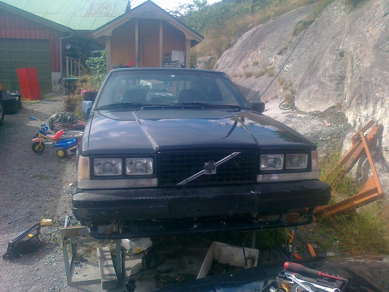

Da var Usa fronten kommet på for og bli... :) må kjøpe ny blinkers og park lys.. på H side.. og 4x nye reflektora...
Støt fangern er ikkje montert, den henger der bare.... for det såg so utrulig stusslig ut uten den..

Mja, da trur eg hattehylla i prinsippet var færdig. syns det ble bra.. ser jo nesten orginalt ut.. :p
