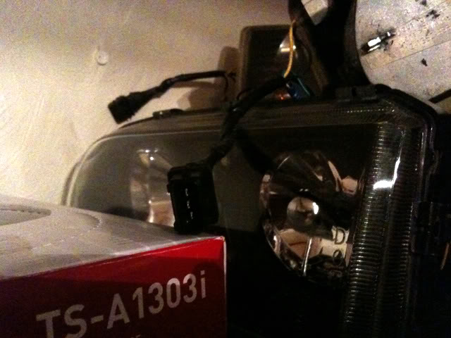

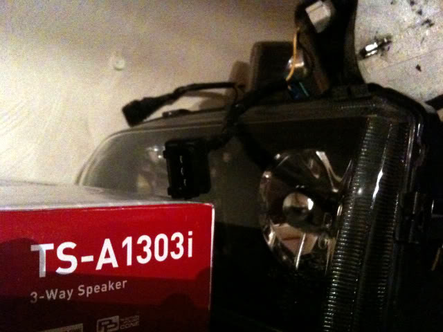

Da var kontaktstykker, tetninger og kontaktstift til klarglasslyktene bestillt hos Volvo :)
Da har jeg fått deler fra volvo igjen.. Og klarglasslyktene mine er på stell :D
Fikk fikset el-nettet på lyktene og montert originale kontakter til ledningsnettet i bilen. Så alt skal nå vere plug&play..
Resultat:
http://forum.vccn.no/img-dump/2010/11/2018.jpg
http://forum.vccn.no/img-dump/2010/11/2019.jpg
Dårlige iPhone bilder...men kontaktene vises nå..og nettet slik det er nå :)
Ble rimelig fornøyd med resultatet :) Hva tycks?
er ikke veldig fan av de lyktene, men kred for godt gjennomført arbeid. jeg tok en midt i mellom det og resten, eget vanntett kontaktstykke, koblet på originalkontakta, slik at jeg kan, ved eventuelle problemer, bytte tilbake til gamlelykte fort som juling.
gleder meg til å se det på bilen.
Nettopp derfor jeg ville gjøre det ordentlig også :P Så jeg evt. kan hive det av igjen om det "trengs" :) Lyktene i seg selv ser veldig bra ut i min mening.. kriteriet mitt var ingen angel-eye saker... men mørke lykter alikevel :) Kan leve med diodestripen tilkoblet også..så lenge jeg får parklysene like ved å bruke dioder der også..
jeg har aldri vært fan av originalblink/park på 850, men liker ikke angeleyes heller. dioden jeg har i fjernlysreflektoren er perfekt sånnsett, og jeg bruker ikke sangeleyesene. trur du får dine med linselykt i nærlyset og, IPD kanskje?
