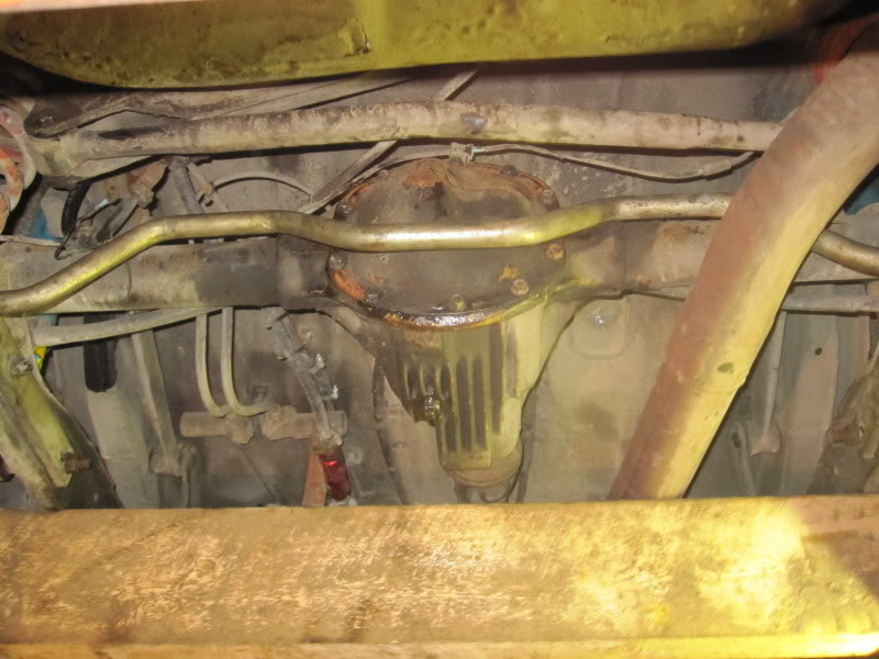

tatt av diff lokket
http://forum.vccn.no/img-dump/2011/04/190.jpg
http://forum.vccn.no/img-dump/2011/04/191.jpg
diff ute

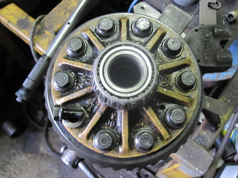

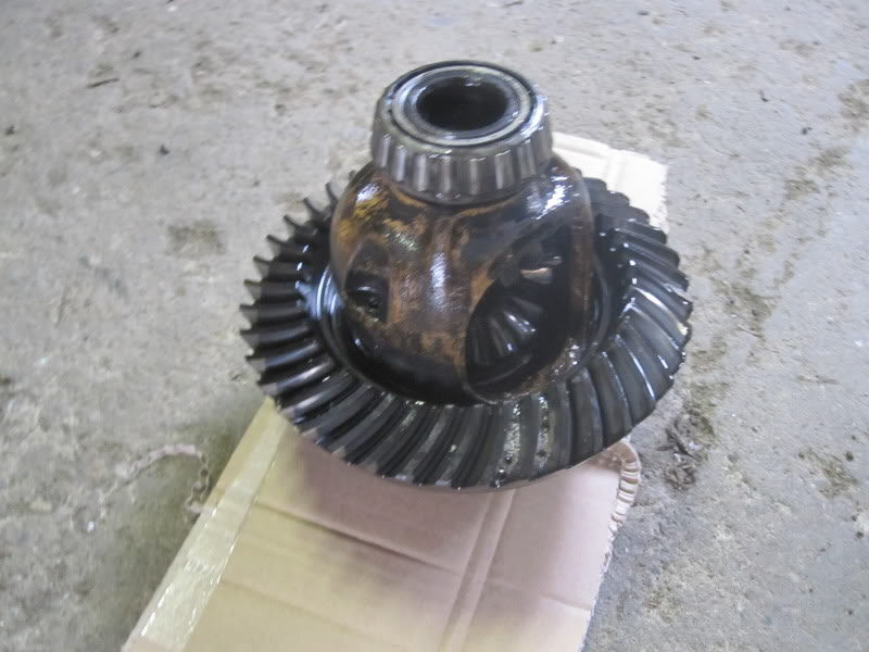

tatt av deksel over bolter til kronhjul og tatt av kronhjulet

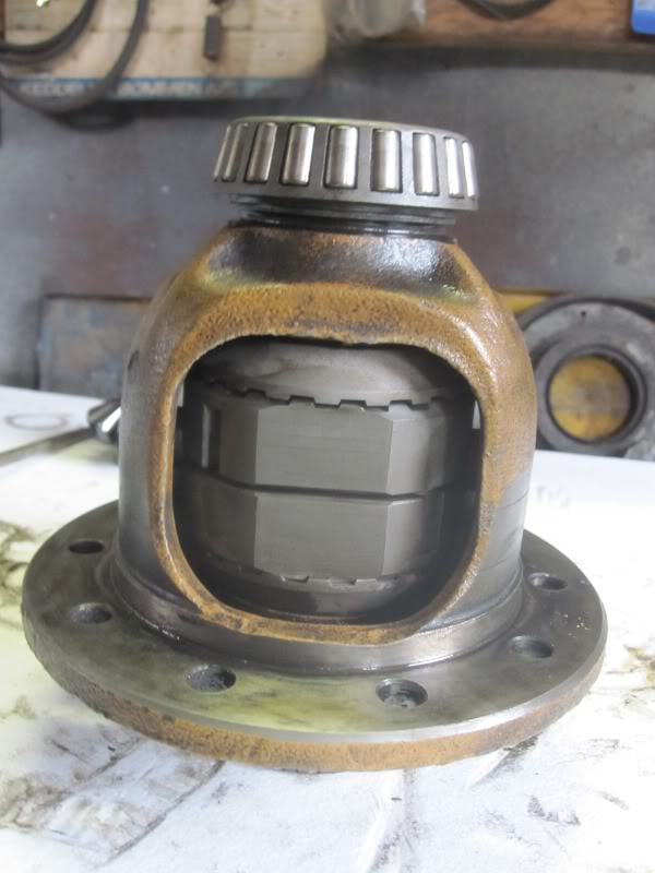

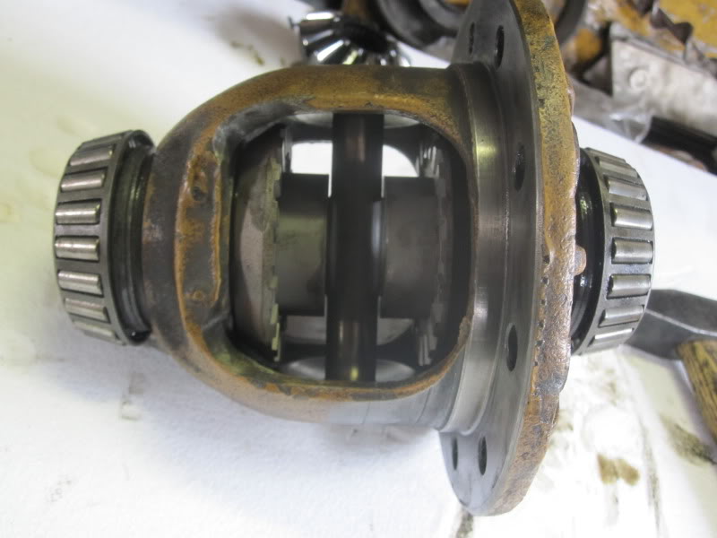

locker'n

"porta" diffhus

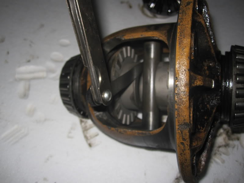

noe av lockern montert og kontoll av klaring på shims.. målte 0.30 og krav er 0,15-050mm så sier meg fornøyd med det :)
http://forum.vccn.no/img-dump/2011/04/199.jpghttp://forum.vccn.no/img-dump/2011/04/200.jpg
http://forum.vccn.no/img-dump/2011/04/201.jpg
http://forum.vccn.no/img-dump/2011/04/202.jpg
tappen som holder fjæra må stå opp, for å holde fjæra på plass i nedre del slik at den ikke spretter ut!

etter siste kontroll måling av det kom jeg på 3.80mm, krav er 3,57-4,17mm så sier meg fornøyd :P
man stapper bare inn så mange føleblekk som mulig, og bare plusser sammen ;)

kronhjul montert med sterk loctite og 40nm

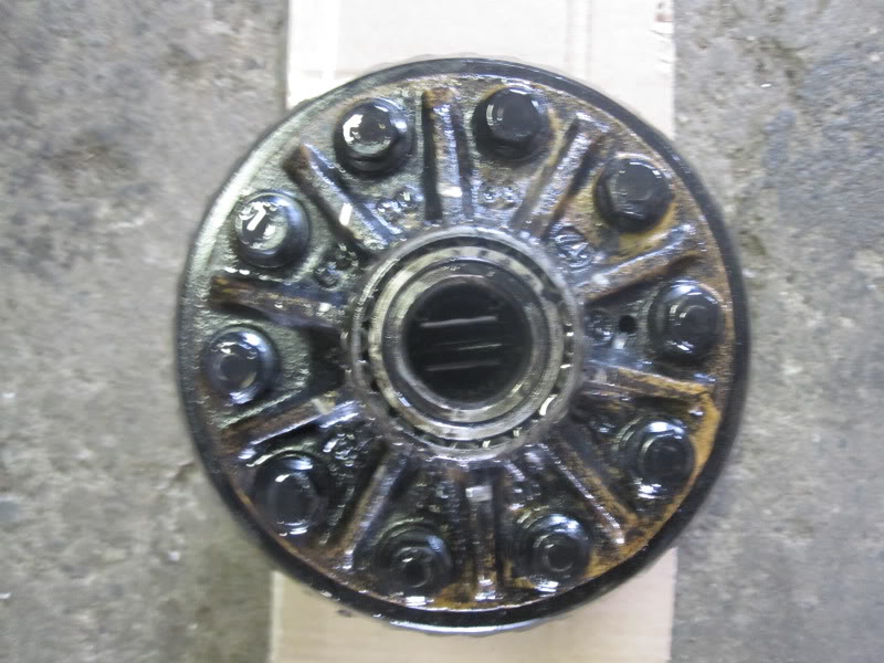

diff inne, montert med loctite og trekt til med 35nm + 60 grader
når man har montert lockern og skal kontrollere funksjonen bør man finne en stor plass å svinge bra over til høyre og venstre, da skal den bite like mye hver vei. hvis f.eks bilen hopper o.l ved spinning etter montering bør man sjekke dempere ;) den skal heller ikke lugge ved kjøring rett frem.
håper det ble til hjelp! :D

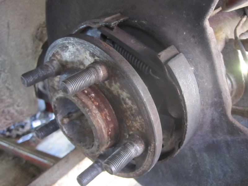

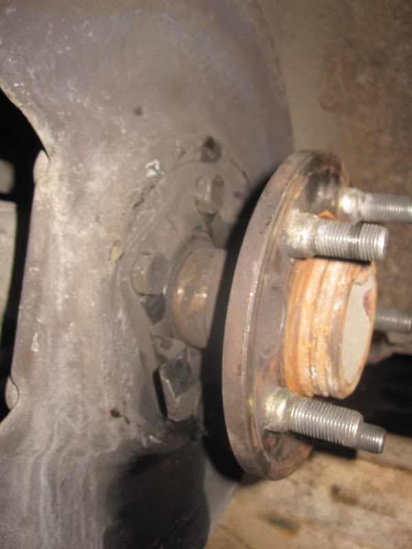

gjenstår å skru fast stikkaksler, fylle olje, montere brems, få av panhard stag pga at jeg kappa i en skrue som ikke ville ut :P så montere hjul ;)
liten runde ista også, monterte stikkaksler, bremser, hjul og panhard stag.
metal hylsa i foringa til panhard staget var rusta fast, så måtte dra foringa av hylsa, kappe hylsa og montere sammen igjen med ny skrue :P

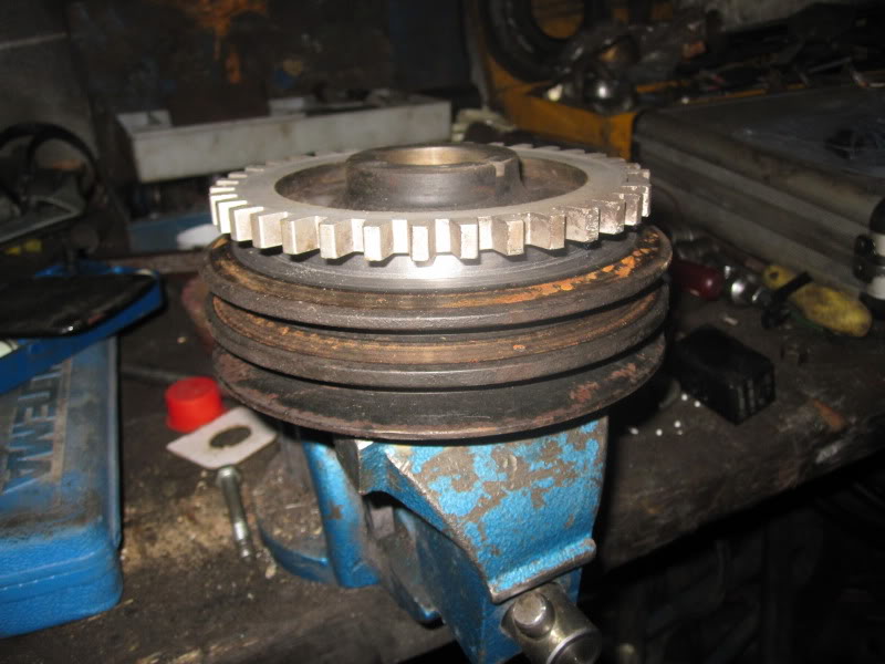

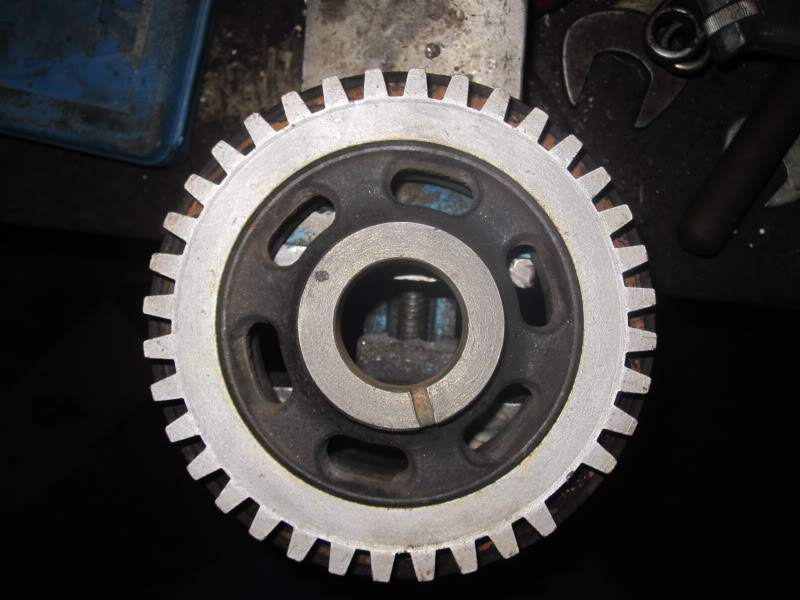

har også dreid til reimhjulet for montering av edis triggern..

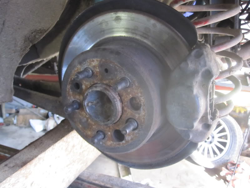

bremser montert
http://forum.vccn.no/img-dump/2011/04/378.jpg
skiver og calipere montert

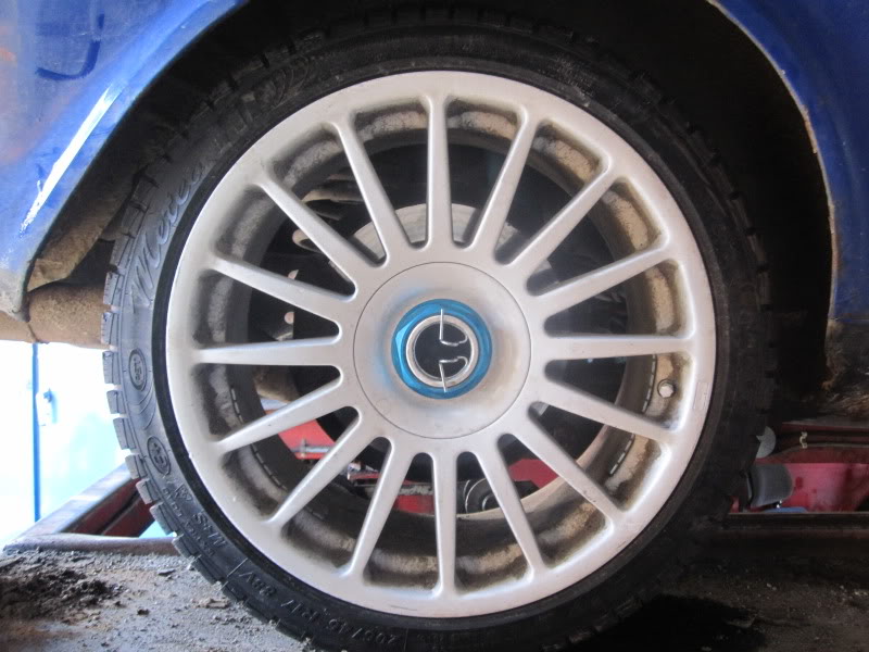

skittent vinterhjul :p

modda reimhjul for edis trigger

slik blir triggerhjulet, med edis hjulet lenger ned såklart :)
