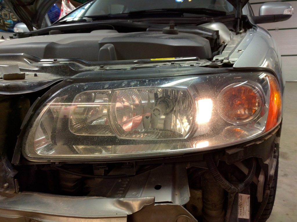

Fikk gjort litt småtteri på tralla idag ifm PKK som er rert rundt hjørnet. Begynte med å bytte den defekte tåkelyslampa, takk til Anders for god service, igjen.
http://forum.vccn.no/img-dump/2016/04/71.jpg
Satt fast med våtromssilikon, og en dæsj plastidip her og der, i tilfelle det skulle være et hull i silikonen på stedene jeg ikke kom til. Når jeg allerede hadde fangeren av gjorde jeg et par andre ting, tilbake med lovlige parklys:
http://forum.vccn.no/img-dump/2016/04/72.jpg

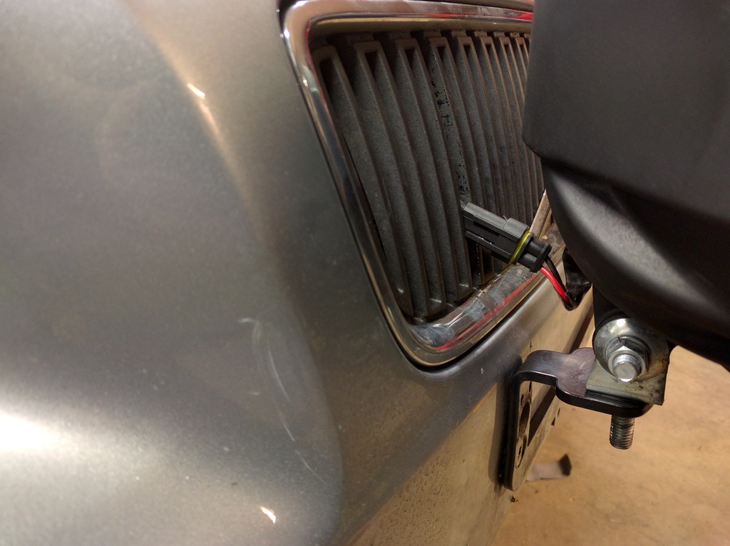

Har gått lei av kabelsko som irrer og får dårlig kontakt, så all utvendig kobling blir med vanntette konnektorer fra nå av. Fikk en bunch fra ebay, litt knot i starten, men blir fort rutine.
http://forum.vccn.no/img-dump/2016/04/73.jpg
http://forum.vccn.no/img-dump/2016/04/74.jpg
Disse står nå på tåkelysa og på ekstralysa. Finner sikkert flere bruksområder på de etterhvert.

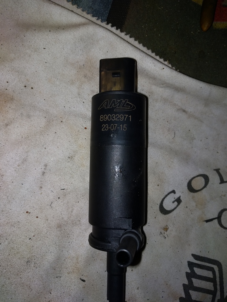

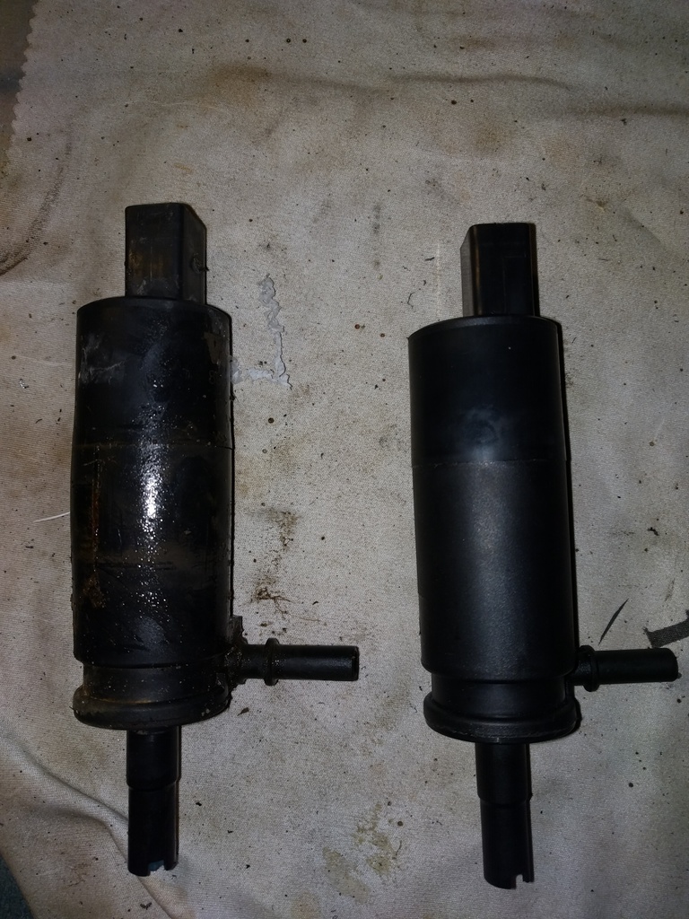

Bytta høytrykkspumpa til lyktespylerene og, siden den gamle var dævv. Rimelig priset fra FCP, men de koster ikke mer enn en knapp tusenlapp her i Norge heller, når jeg sjekka.
http://forum.vccn.no/img-dump/2016/04/75.jpg
http://forum.vccn.no/img-dump/2016/04/76.jpg
http://forum.vccn.no/img-dump/2016/04/77.jpg
http://forum.vccn.no/img-dump/2016/04/78.jpg

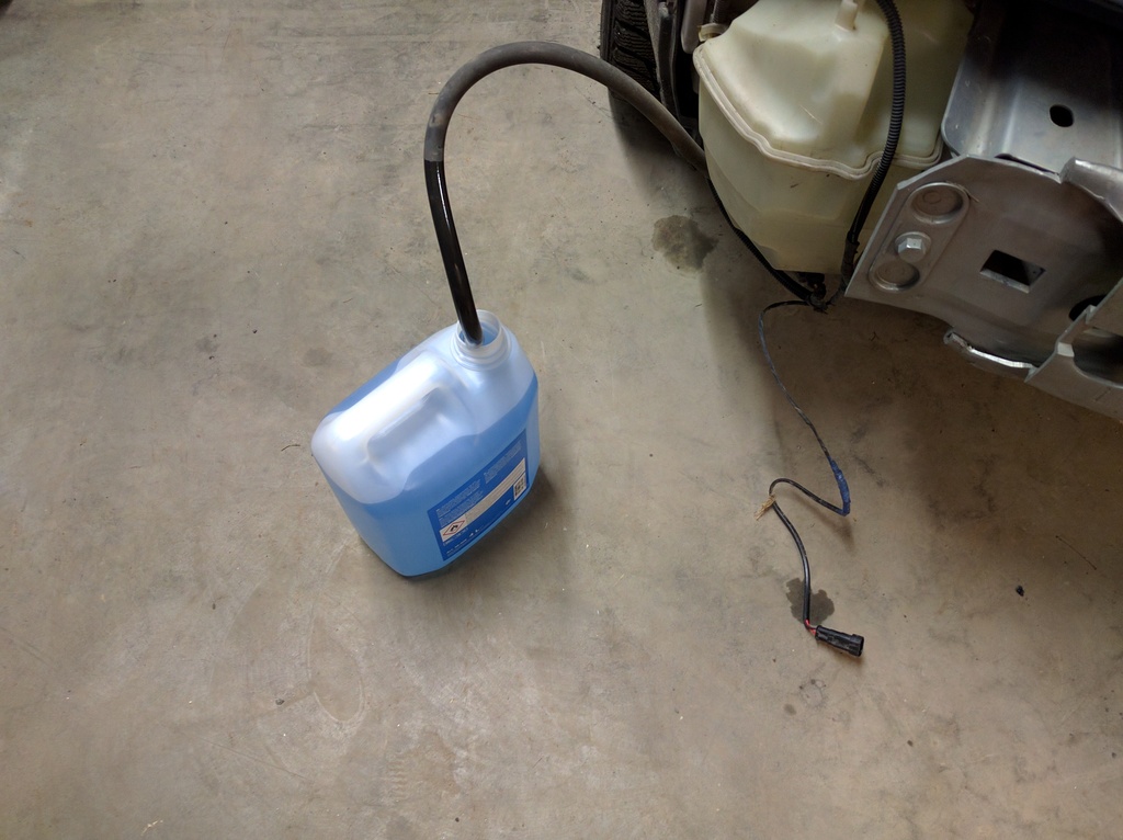

Den spyler dog ikke mye, var mer sprut og gulping når jeg prøvde. Skal titte mer på det, kan hende røret opp til dysene må fylles først, eller noe lignende. Havna hvertfall ikke noe på lykta verdt å nevne, men jeg så det skvetta tre dråper opp over lykta.
http://forum.vccn.no/img-dump/2016/04/79.jpg

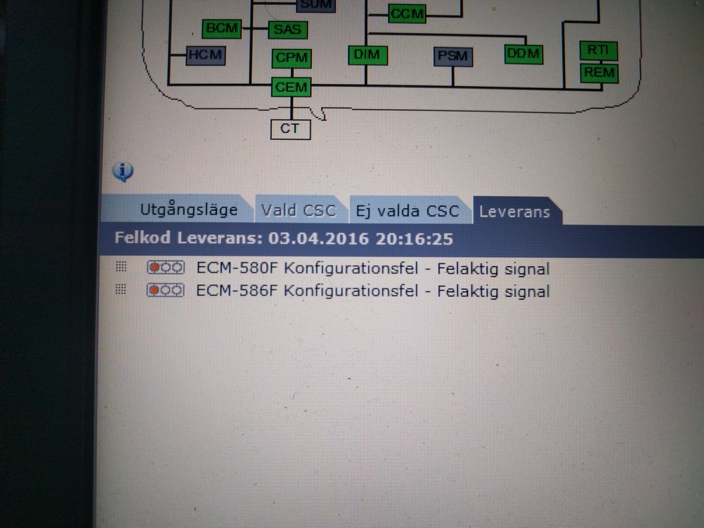

Jeg har fått lest ut med VIDA nå, og fant to passive feilkoder på TCM. Den ene er TCM-E000 Kommunikation Styrenhet Felaktig Kommunikation, og den andre slo meg litt i bakken: TCM-0026 Slutvaxel. Felaktig utvaxlingsforhållande. Wtf?
Anyway, jeg fant em feilkode som kan trigges av å holde bremsepedal nedpresset over lang tid, noe jeg tidvis er fæl på, de to eneste aktive feilkodene per nå er disse:
http://forum.vccn.no/img-dump/2016/04/119.jpg
Beskrivelsen nevnte dårlig kontakt som følge av korrosjon, eller ledningsbrudd på CanBusen. Om feilen dukker opp igjen antar jeg det er på tide å plugge ut moduler og se over kontaktstykker.

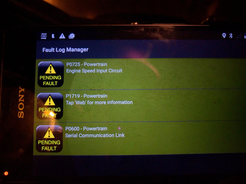

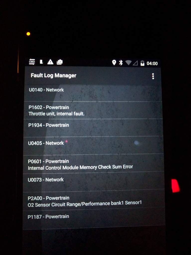

Nå veit jeg ikke helt hva jeg skal tro her lenger. Kjørte hjemover, fikk "transmisjon service erfordras" og "anti-sladd service erfordras". Limp home, altså nesten ikke noe moment og kom aldri over 40. Kun gul varseltrekant. Fikk bare lest ut med Torque, da fikk jeg disse kodene.
http://forum.vccn.no/img-dump/2016/04/153.jpg
Slettet feilkodene, startet en ny driftssyklus som man gjør med VIDA (tenning av, tenning på, over 2000rpm, tenning av) og fikk da disse som passive feilkoder:

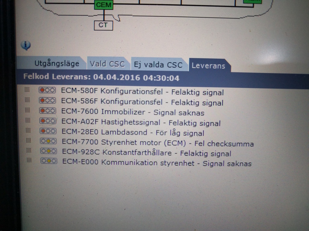

Dro hjem, fikk opp VIDA og leste ut disse:
http://forum.vccn.no/img-dump/2016/04/155.jpg
Nå er både immobilizer, cruisecontrol og ECM på banen. Veit ærlig talt ikke hvor jeg skal begynne, annet enn å sjekke kontaktstykkene til ECM og TCM. ECM ligger synlig i dagen, regner med TCM er litt mindre tilgjengelig?
