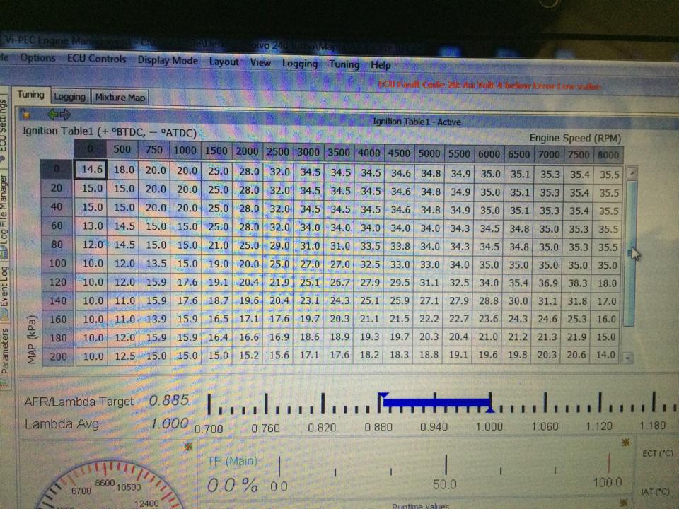

kjører pr. dags dato på 0,9 BAR trykk, 95blyfri, og det går fint. med denne tenningskurva. har ikkje forska noe på tenninga, kun stilt det en plass og der har det stått hele tida... merka kje nåke forskjell uansett på veien :P går jo nokkså greit nå også igrunn... har ikkje bilde av fuel table...
http://forum.vccn.no/img-dump/2015/01/295.jpg
Kjørte først med std hjerner, med vikingchip, og det var tenningsbank så de holdt!!!!
