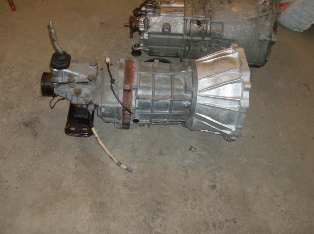

gir kassa kommer i fra mk3 supra med 7mgte motor.

leste litt fort over her jeg men vist du har det orginale clutsh huset fra 7mgte så er det ikke så etter traktet du må ha hus fra 1jz det er det som er ettertraktet for da kan du bruke den kassa på 2jz motoren sånn som jeg skal :) blir bra med ny motor da..

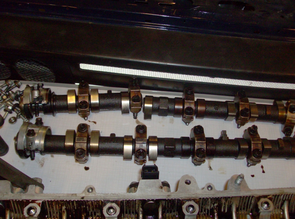

har også demonter 2jz motren og der var det diverse for og si det sånn.motoren har vært åpnet og byttet vannpumpe og topppakning på rett før jeg fikk den.og under montering har dem klart og knekke eksos kammen! er ikke alle som skulle ha drevet med biler/motorer....... så da blei jeg litt sinka i overhalinga av maskiniseten.... :(

bilde av vasket gir kasse med nytt clutsh hus
http://forum.vccn.no/img-dump/2012/03/1094.jpg

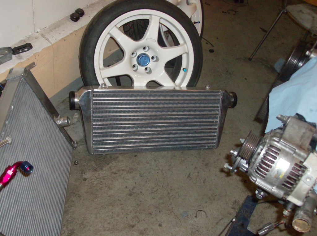

HPO Motorsport intercooleren
http://forum.vccn.no/img-dump/2012/03/1095.jpg

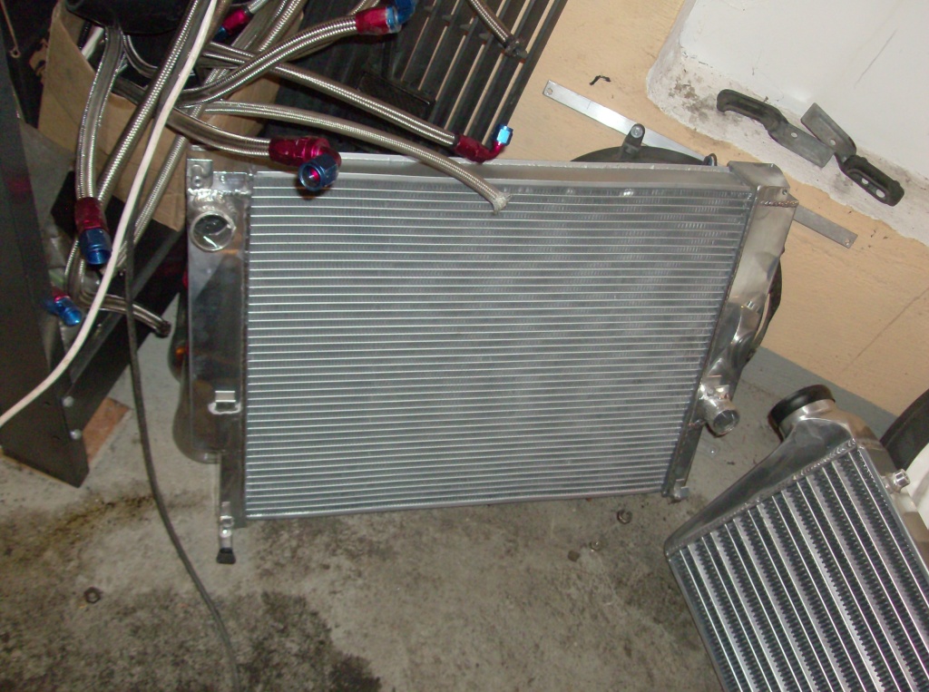

HPO Motorsport radiator
http://forum.vccn.no/img-dump/2012/03/1096.jpg

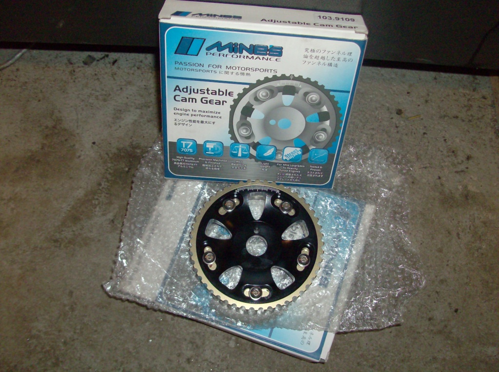

Mine`s camhjul
http://forum.vccn.no/img-dump/2012/03/1097.jpg

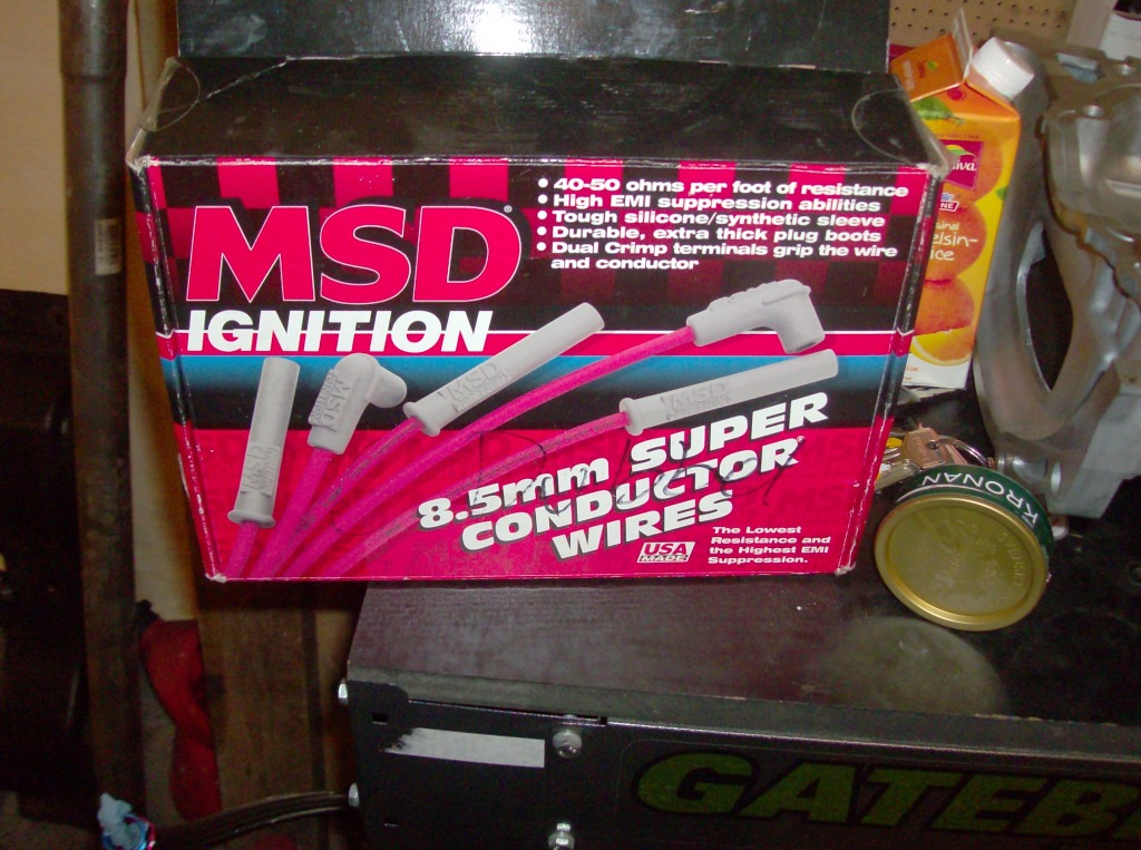

MSD superconductor pluggledninger
http://forum.vccn.no/img-dump/2012/03/1098.jpg

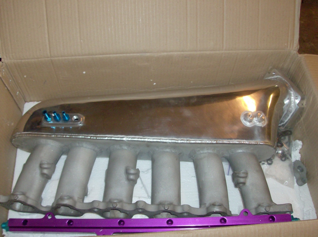

JUN innsug
http://forum.vccn.no/img-dump/2012/03/1099.jpg

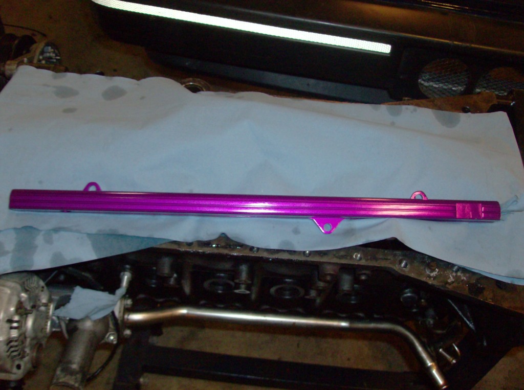

HKS fuel rail
http://forum.vccn.no/img-dump/2012/03/1100.jpg

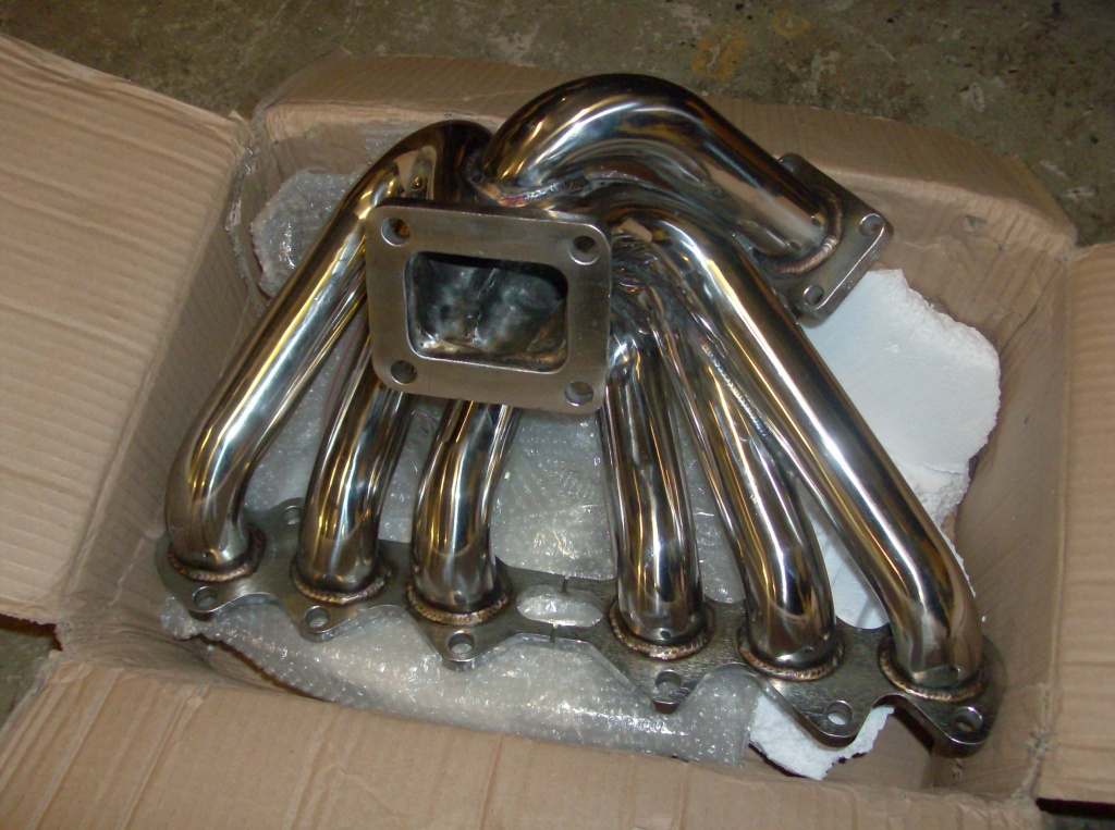

HPO Motorsport grenrør til 2jz
http://forum.vccn.no/img-dump/2012/03/1101.jpg

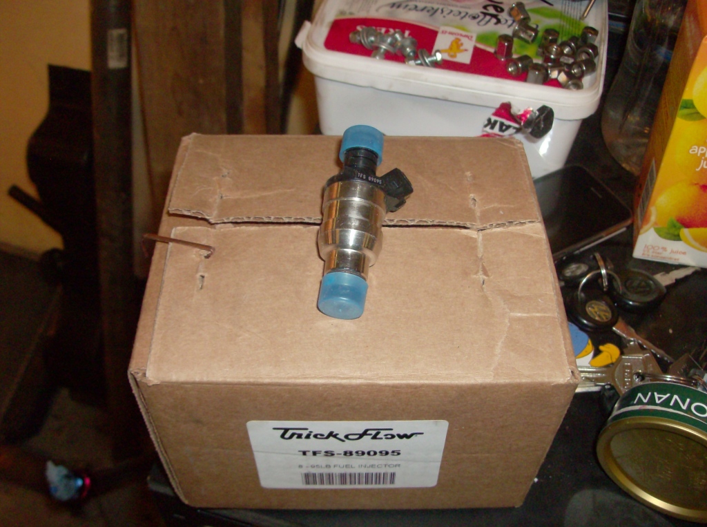

Trickfloow 1000cc dyser
http://forum.vccn.no/img-dump/2012/03/1102.jpg

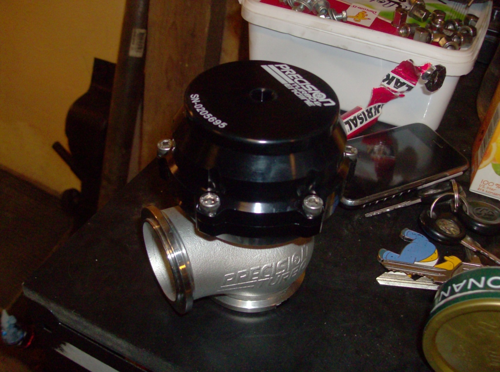

precision 46mm wastegate
http://forum.vccn.no/img-dump/2012/03/1104.jpg

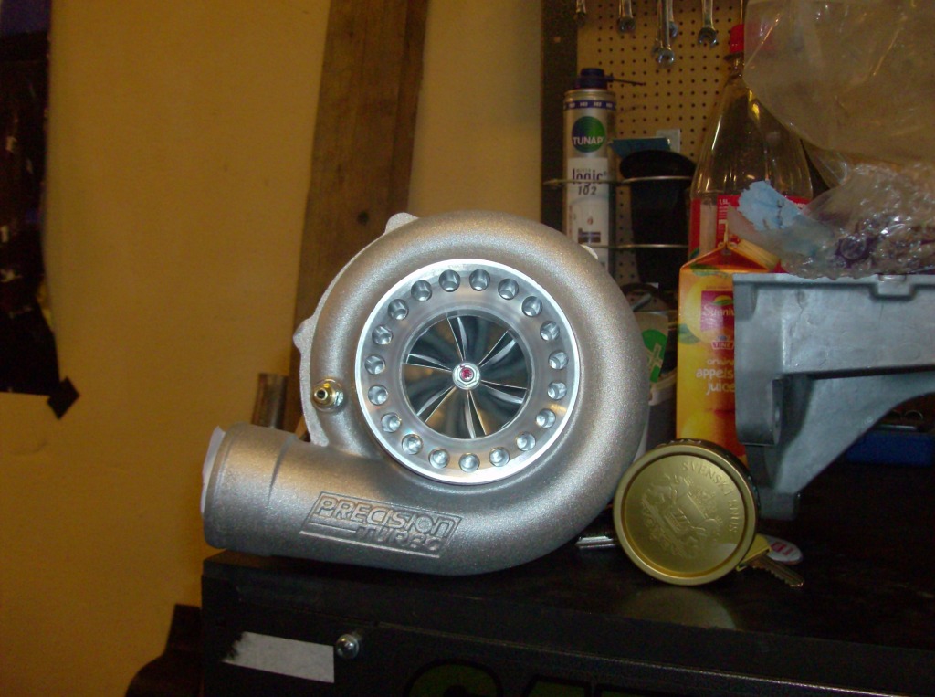

Precision 6266 A/R81 eksos hus
http://forum.vccn.no/img-dump/2012/03/1105.jpg

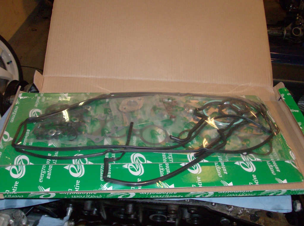

MLS topppaknings sett
http://forum.vccn.no/img-dump/2012/03/1106.jpg

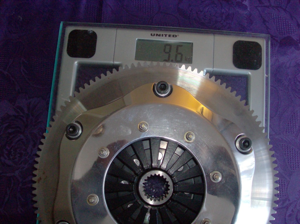

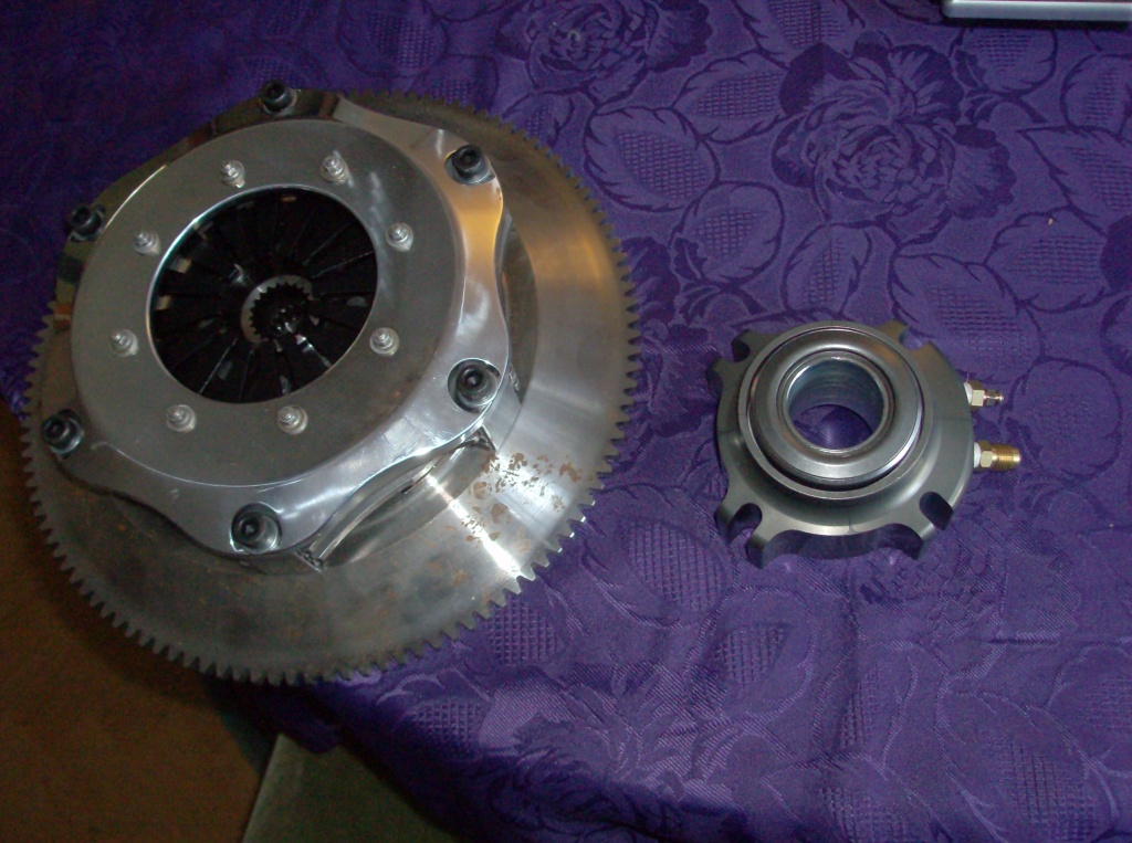

tilton ot 2 clutch med custom dreid svinghjul.
http://forum.vccn.no/img-dump/2012/03/1107.jpg
http://forum.vccn.no/img-dump/2012/03/1108.jpg

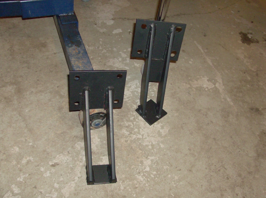

også et bilde av motorfestene jeg har laget
http://forum.vccn.no/img-dump/2012/03/1109.jpg

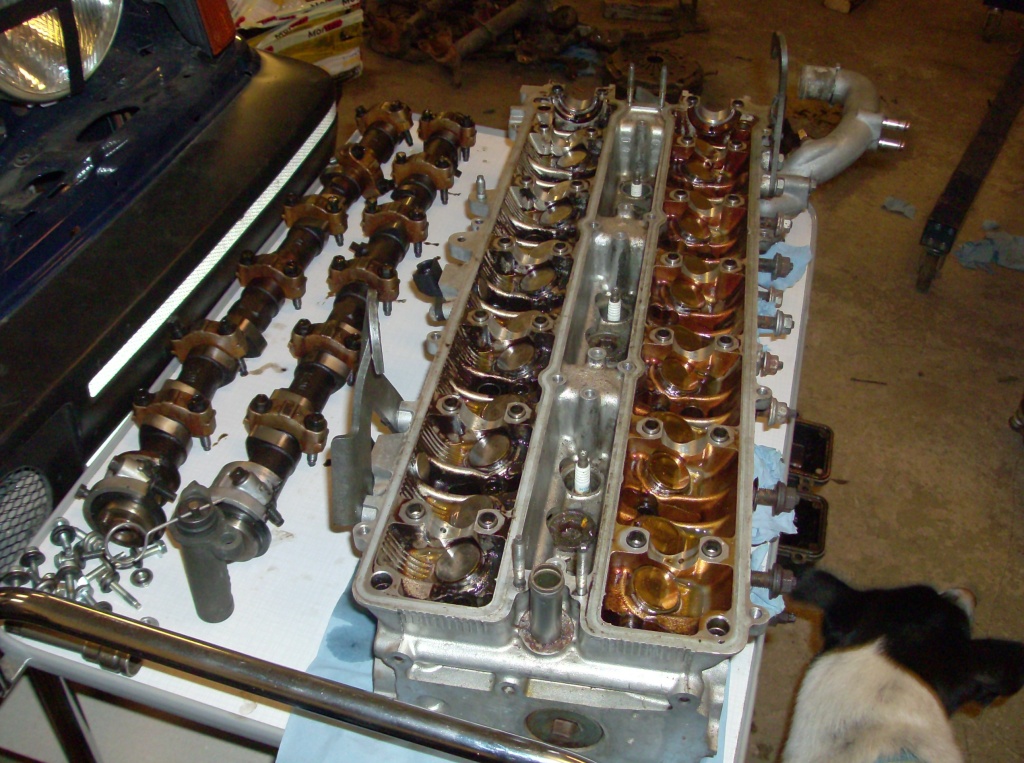

også får jeg slenge med et par bilder av topp og den knekte kammen
http://forum.vccn.no/img-dump/2012/03/1110.jpg
http://forum.vccn.no/img-dump/2012/03/1111.jpg

Passe grenrøret fint inn i 242en uten omsveising?

Masse fint å se på, likte veldig godt den ene kammen :D
passer helt fint i 240 det grenrøret der :P
Tarell: ja den kammen er fin den!hehe kommer en som er hel så fort jeg blir frisk så jeg får reist og hentet den...
rswinburne: ja du har vell kansje prøvd det i bilen din? bra det passer da ;) da slipper jeg og tenke noe på det.
