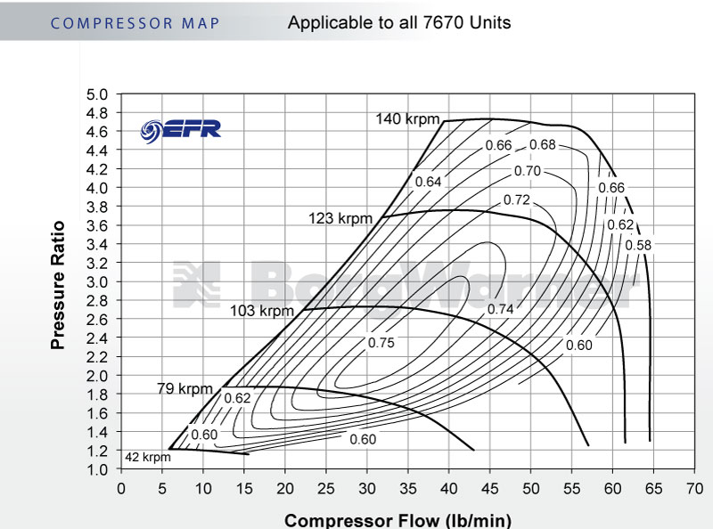

Her er compressorkartet:
http://forum.vccn.no/img-dump/2018/11/134.jpg
Jeg gjör etterhvert dette veldig enkelt, men det er begrenset til effekt målt på NAV med pumpebensin som drivstoff. "Flottere tall" er derfor fullt mulig, men jeg gjör det på min måte, andre får gjöre det på sin. ;)
Jeg forholder meg ikke til noe til höyre for 65 - 66% lijnen. I dette tilfellet ser vi at maks luftkapasitet er oppgitt til 60 lb/min med 3,8 i PR => i underkant av 2.8 BAR ladetrykk. Så tar jeg denne maks kapasiteten på 60 lb/min og * med tallet 8,5. I dette tilfellet blir det derfor realistisk å forvente inntil 510 hp målt på NAV, :)
Nå valgte vel du å gå for SX-E kompressorkåpen som er fysisk större og flöder ergo bedre. 62,5 lb/min öker potensialet til 530 hp slik jeg ser det.

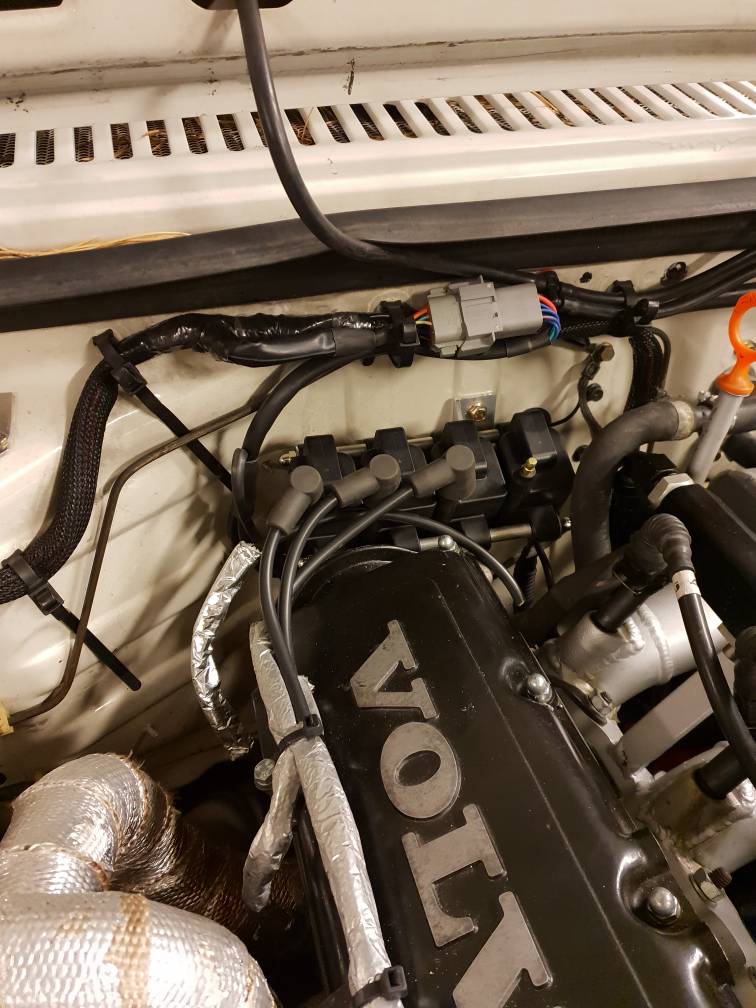

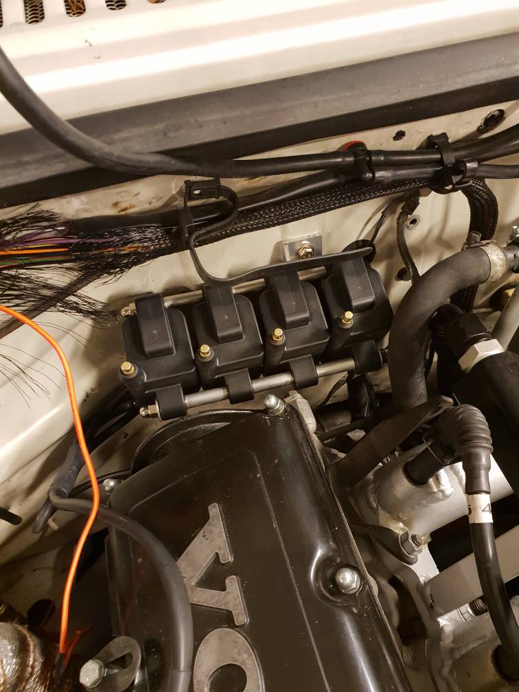

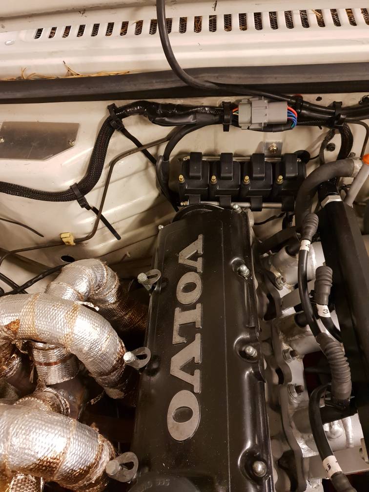

Begynt å sett på dette med plassering av coilene. Finner ikke noen god plassering sånn umiddelbart. Er vel lurt å holde seg unna eksossiden samt trigger/signalkabler.
http://forum.vccn.no/img-dump/2018/11/173.jpg
All elektronikk, inklusive coiler og tenningsmoduler hater varme og vibrasjoner. Tenker derfor at å montere slik elektronikk på motoren, slik bilfabrikantene gjör originalt, kun er gustig for dem som selger nye deler. ;)
Mulig jeg må bygge en ny ramme til coilene så jeg får plassert de bak på torpedoveggen. Passet ikke helt som jeg håpet.
Jeg har desverre ingen gode tips til en god lösning på denne problematikken. Jeg er, som du vet, en fordeler mann og fordeleren skal stå på blokken. :) Jeg ser bare fordeler og ingen ulemper med dette. Alle tennpluggledningene kommer da over toppdekselet og får like mye / lite varmebelastning fra ekssosiden og alle tennpluggledningene har, ikke identisk, men relativt lik lengde. Coilen står kaldt på förersiden og tenningsforsterkeren monteres korrekt fremfor radiatoren. En god lösning på alle måter. Just saying. :)
Setter du coilene på torpedoveggen blir den på passasjersiden mye mer oppvarmet av eksosen enn det coilen på förersiden blir. Dette gir ujevn gnistkvalitet.
Du kan vurdere å legge alle coilene dine på undersiden av innsuget, men da kommer alle tennpluggledningene närt alle dysene som ikke er det mest gunstige man kan gjöre.
Fikk inngå ett kompromiss med tanke på plassering. Lagde en enkel brakett som jeg skrudde i eksisterende hull i torpedovegg. Ledningene er koblet som anvist. Skal kjøre meg en tur på den lokale Mekonomen å se om de har pluggledninger til meg nå.http://forum.vccn.no/img-dump/2018/11/179.jpghttp://forum.vccn.no/img-dump/2018/11/180.jpghttp://forum.vccn.no/img-dump/2018/11/181.jpg
