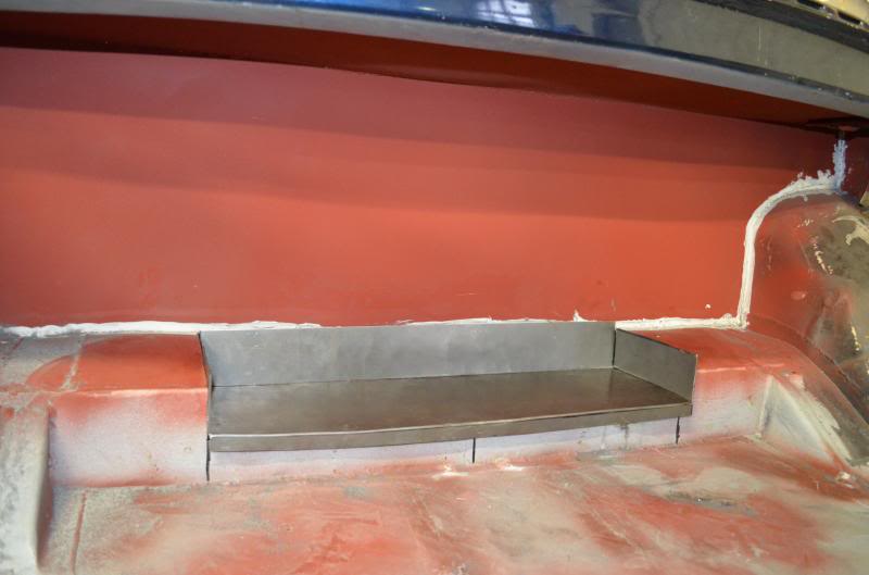

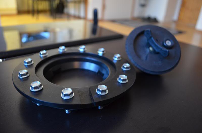

Tanken skal opp og inn i bagasjen. Så langt inn at tanklokket kommer under hattehylla.
Snur jeg den firkanten jeg har skjært ut, kommer lokket nede i høyre hjørne :)
Grunnen til at jeg gjør detta, er at jeg vil få bedre vektfordeling og for å få større plass til catch, filter og pumper :)

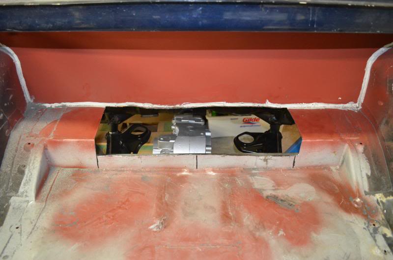

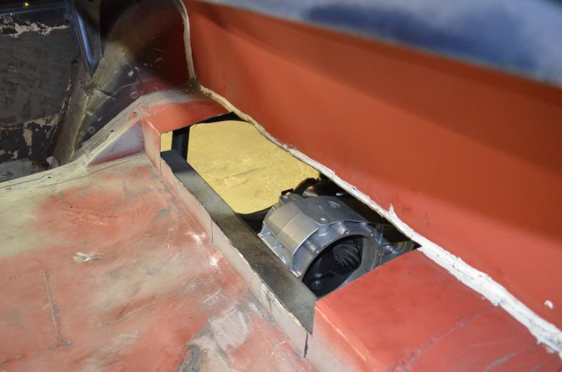

Klarte ikke å dy meg i dag. Hadde jeg ikke gjort detta hadde jeg bare angra i ettertid ;) Så da var det fram med vinkelsliper'n, igjenn.....
http://forum.vccn.no/img-dump/2013/03/1190.jpg
Hang opp diffen for å se at allt gikk klart

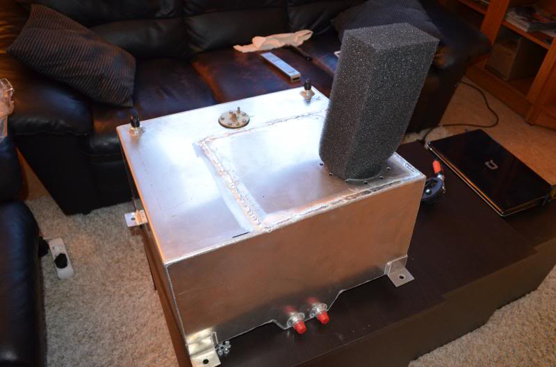

Liten update i dag.

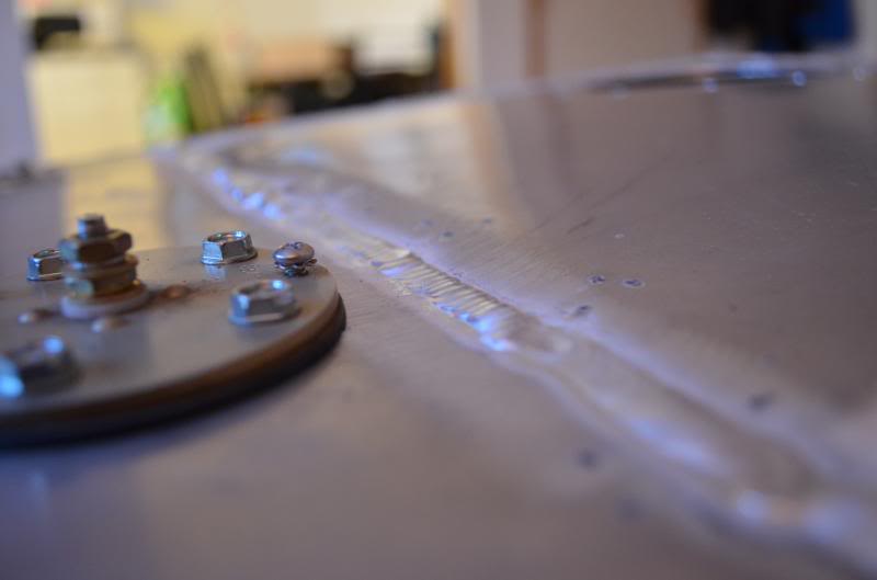

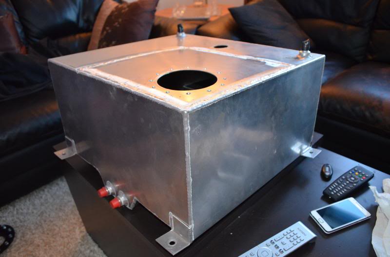

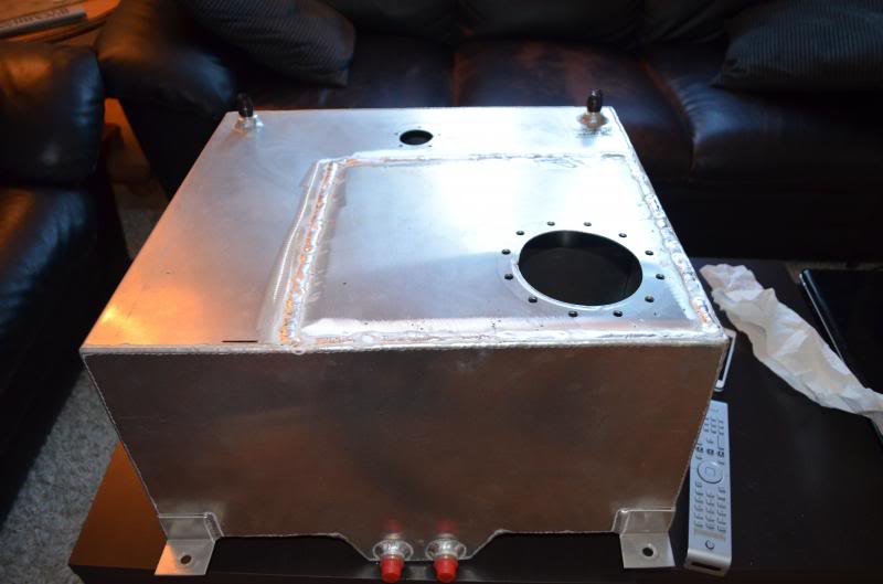

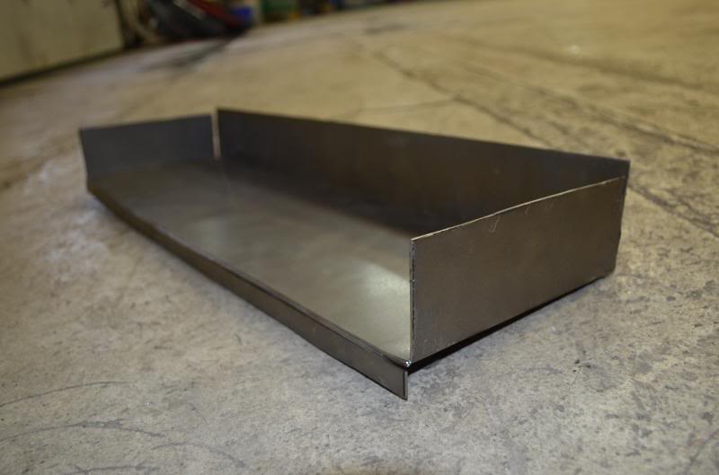

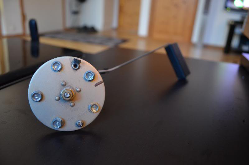

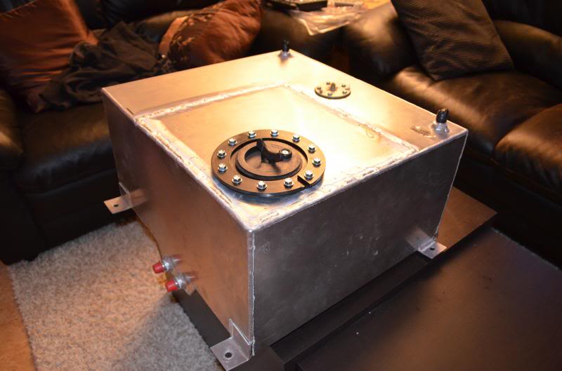

Har fått igjenn tanken fra sveis, ble ok resultat. Brage leverer bedre! hehe.
Di demonterte påfyllinga og bensinmåleren. Førstnevnte skal bli morsom å stramme til innenifra!
http://forum.vccn.no/img-dump/2013/03/1464.jpg
Som dere ser så slo den seg en del, men det må bare gå! :)

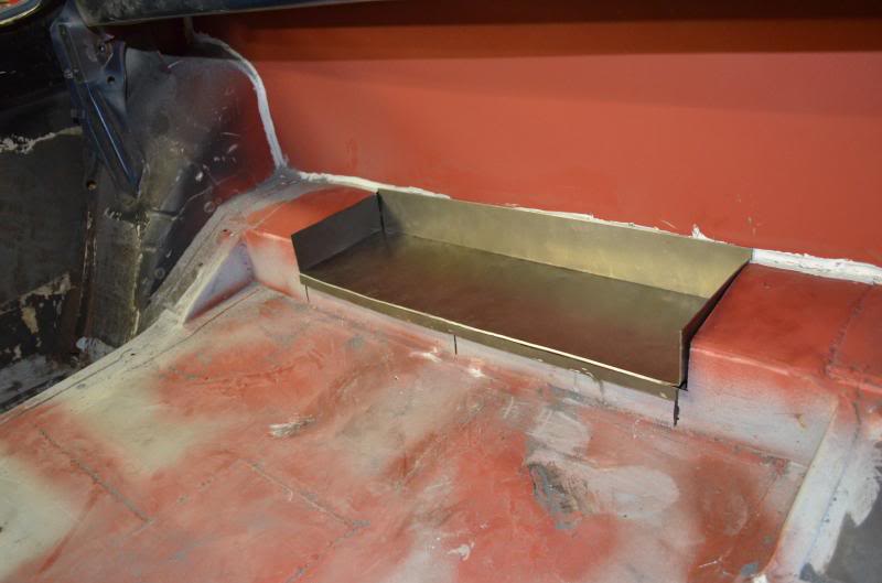

Gjorde klar til montering.
http://forum.vccn.no/img-dump/2013/03/1466.jpg
http://forum.vccn.no/img-dump/2013/03/1467.jpg
http://forum.vccn.no/img-dump/2013/03/1468.jpg
Kjilte nedi skummputene
http://forum.vccn.no/img-dump/2013/03/1469.jpg
http://forum.vccn.no/img-dump/2013/03/1470.jpg
Har slått seg litt ja, men det går vell bra :-) gleder meg til fler updates :-)
Jada. Litt av tanken blir borte under hattehylla, så syntes ikke så godt. Kommer update så for jeg får sveisa litt mer i trunken ;)

Jeg ser du stapper nedi sånn skumgummi tanken igjen.
Kan jeg bare spørre dumt om dette kan være en ide å gjøre på en original tank, eller vil det ikke hjelpe i det hele tatt?
Hvor mange sånne skumgummibiter er det i denna fuelcell'n din?
