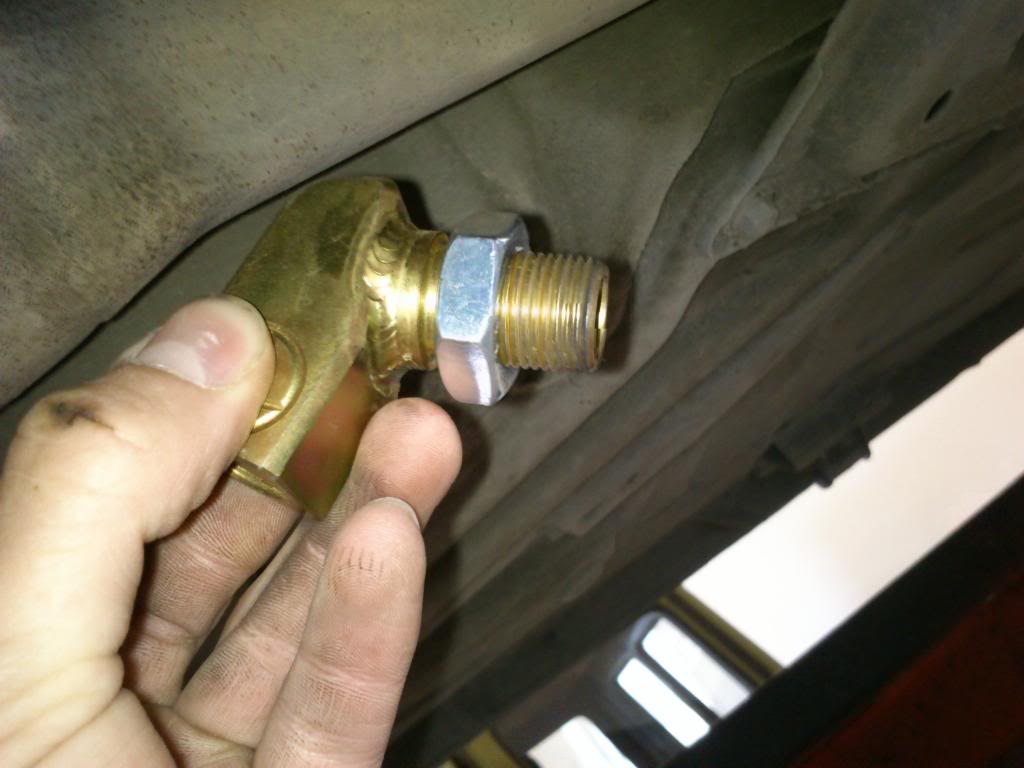

distansemutter for bakre lambdasonden, får se om jeg får plass til å montere den eller ikke, synes det er fryktelig trangt jeg men... skal visst bedre problemet med lambda\motorfeillampa pga sportseksos og det der... time will show...

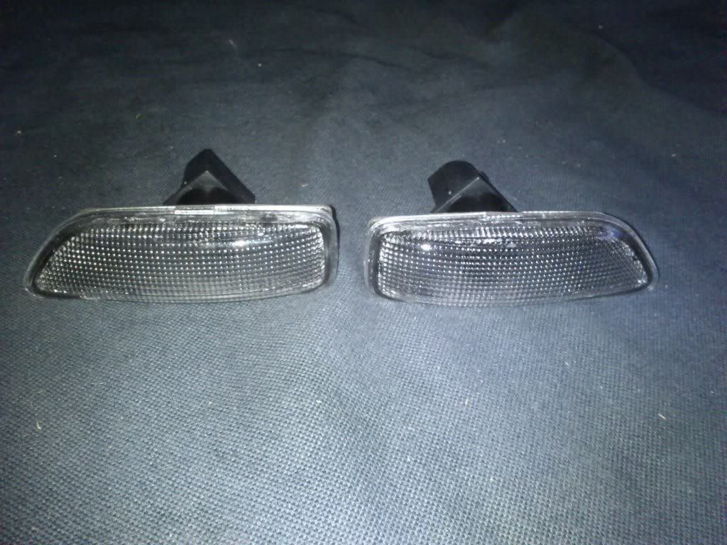

nytypen sideblinklys. tror disse kan bli finere i forhold til forma på bilen enn de firkata sideblinklysene.

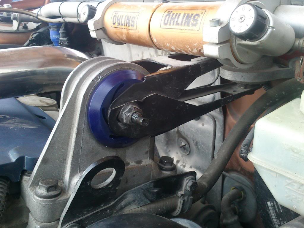

polyforinger til å sette inn i tillegg til motorramma foran, skal visst stive opp bra i tillegg til å unngå at de slites så fælt den originale gummiforingene i motorramma. spent på å teste.
IPD 25\25 mm stag er også ankommet. var litt overrasket da jeg leste monteringsanvisningen og så at det måtte ned med motorramme og derretter ta en 4hjulskontroll etterpå, så får ta det litt etter hvert når jeg har rukket og kan påkoste den biten også :)

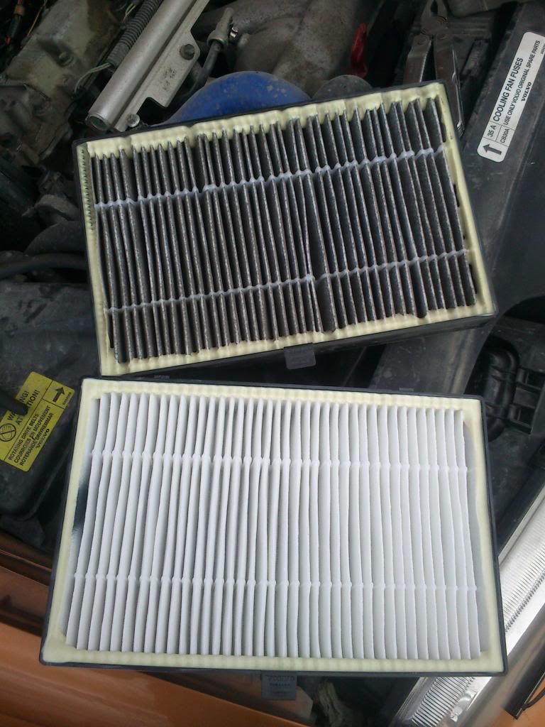

Skiftet til ny Castrol olje + org filter. skiftet Cupefilter som dere ser var meget skittent... og monterte IPD sitt øvre Polymotorfeste. hadde til det indre festet mot torpedoveggen også, men der så jeg at det var den nye typen feste fra før så det gikk ikke ann å montere. selger derfor polyfeste for indre del mot torpedoveggen for 800\X70 om noen trenger\ vil ha. får aldri brukt det på min uansett :) selges til veil IPD pris + frakt.

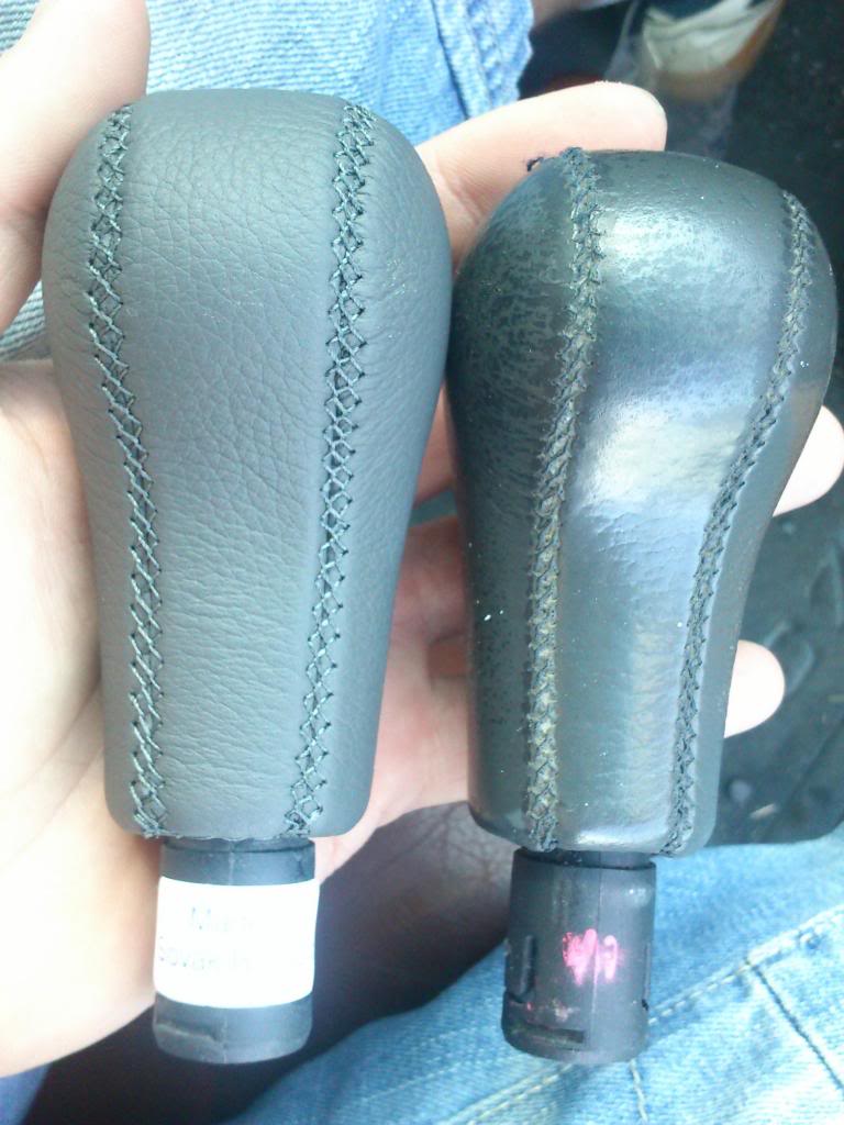

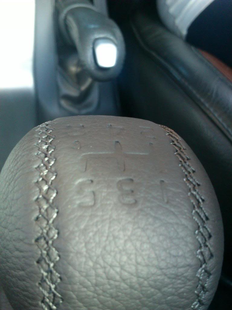

fant fram den spiller nye originale skinngirkula jeg handla i fjor... alle sier det er sååå vanskelig å skifte. er jo ikke vanskelig eller tungt i det heletatt! :)
http://forum.vccn.no/img-dump/2013/05/1653.jpg
samme girkula som sitter på bilen originalt, bare ny og fresh ;)
http://forum.vccn.no/img-dump/2013/05/1654.jpg
http://forum.vccn.no/img-dump/2013/05/1655.jpg
http://forum.vccn.no/img-dump/2013/05/1656.jpg

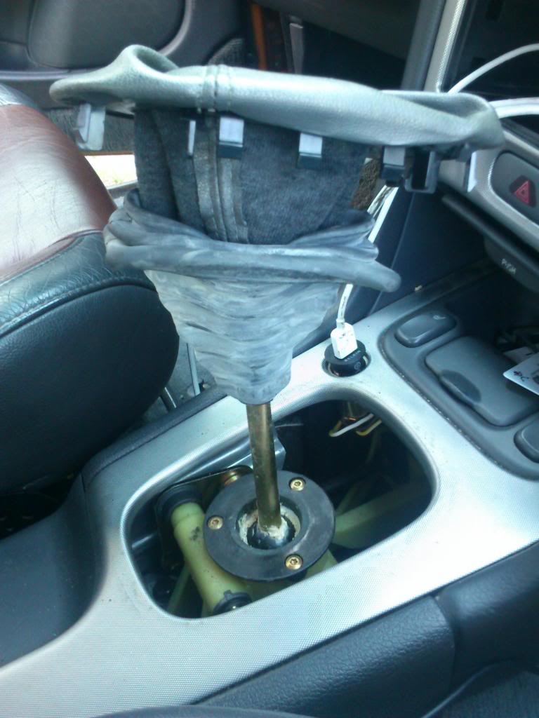

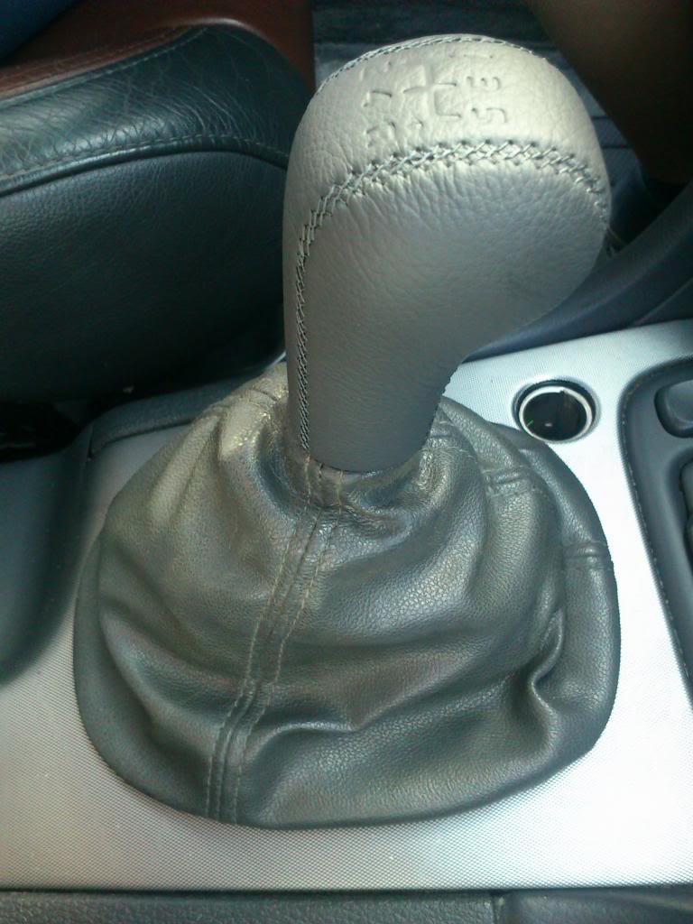

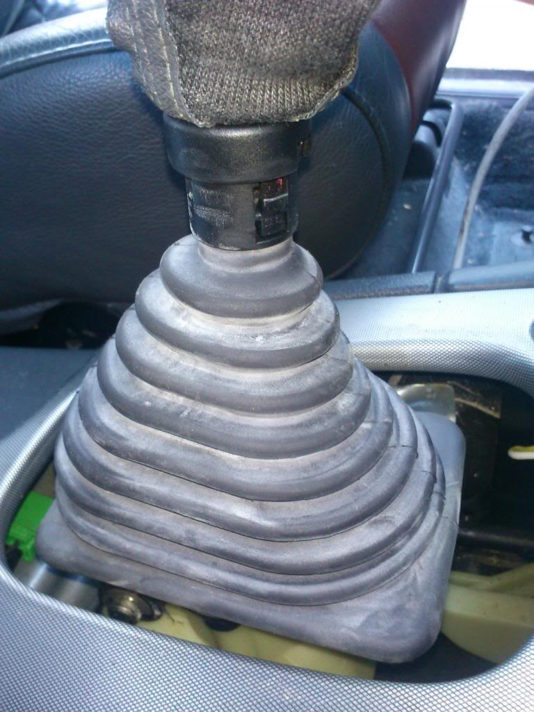

kort fortalt da... vipp opp skinndamasken, dra den oppover stanga, ikke tenk koffert, dra så ned gummien nedover på stanga, fortsatt ikke tenk koffert, når gummien er dradd helt ned på stanga så kommer det fram en plastikkring med to tapper i, fortsatt ikke tenk koffert, disse klemmer man så sammen og drar hele saken rett nedover, da løsner girmansjetten fra stanga ganske lett.
når det er gjort så er det omtrent bare å la hånda gli ned på stanga og kula og gi den en lett rykk rett opp, tenk koffert NÅ, så får du bruk for Høyre eller Venstrehånda for å utløse en skikkelig forfriskende *swoop* lyd når den forlater stanga på sin siste ferd ut i de evige jaktmarker.
når du så skal sette på den nye girkula så gjør du det samme, presser den lette nedpå, drar så opp plastikkringen på girspakmansjetten og finner sporet den skal stå i og drar den forsiktig men bestemt rett opp. klikk, så er den på plass. dytt så gummien oppi skinndamasken og monter den tilbake nedpå midtkonsollen. vips ferdig på 5 minutter. se bildene på demonteringen under her.
http://forum.vccn.no/img-dump/2013/05/1657.jpg
http://forum.vccn.no/img-dump/2013/05/1658.jpg
http://forum.vccn.no/img-dump/2013/05/1659.jpg
http://forum.vccn.no/img-dump/2013/05/1660.jpg
http://forum.vccn.no/img-dump/2013/05/1661.jpg
http://forum.vccn.no/img-dump/2013/05/1662.jpg
herlig forskjell på ny og gammel skinngirkule. vises at man har håndtert kula med feite fingre i løpet av 13år gitt...

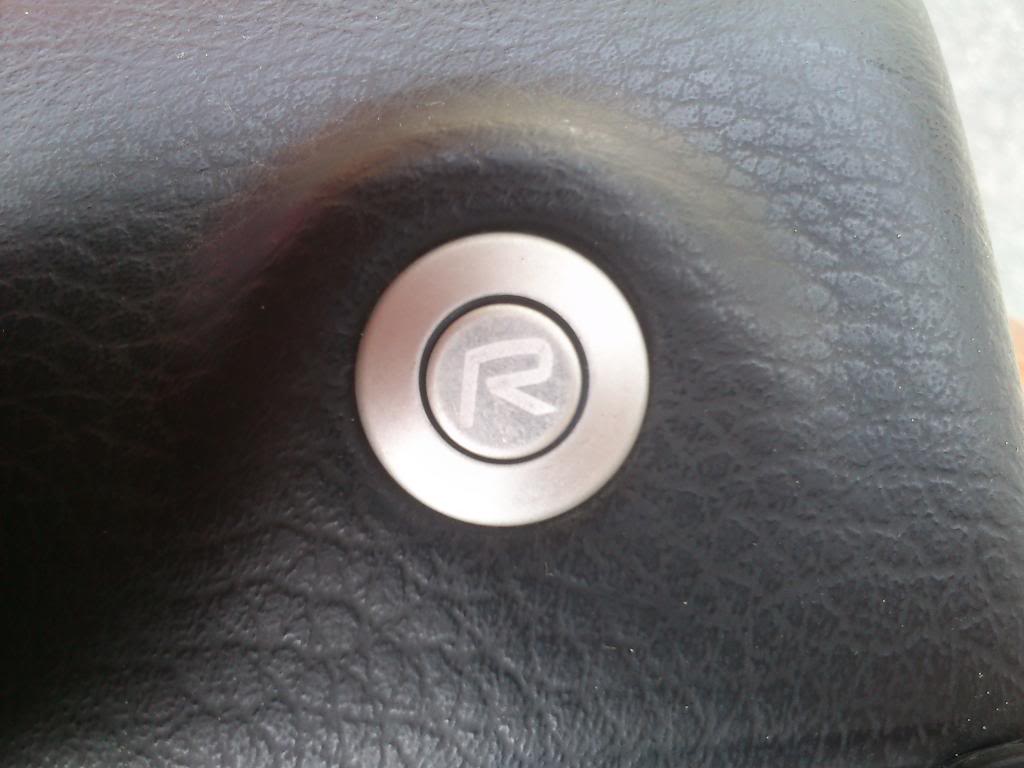

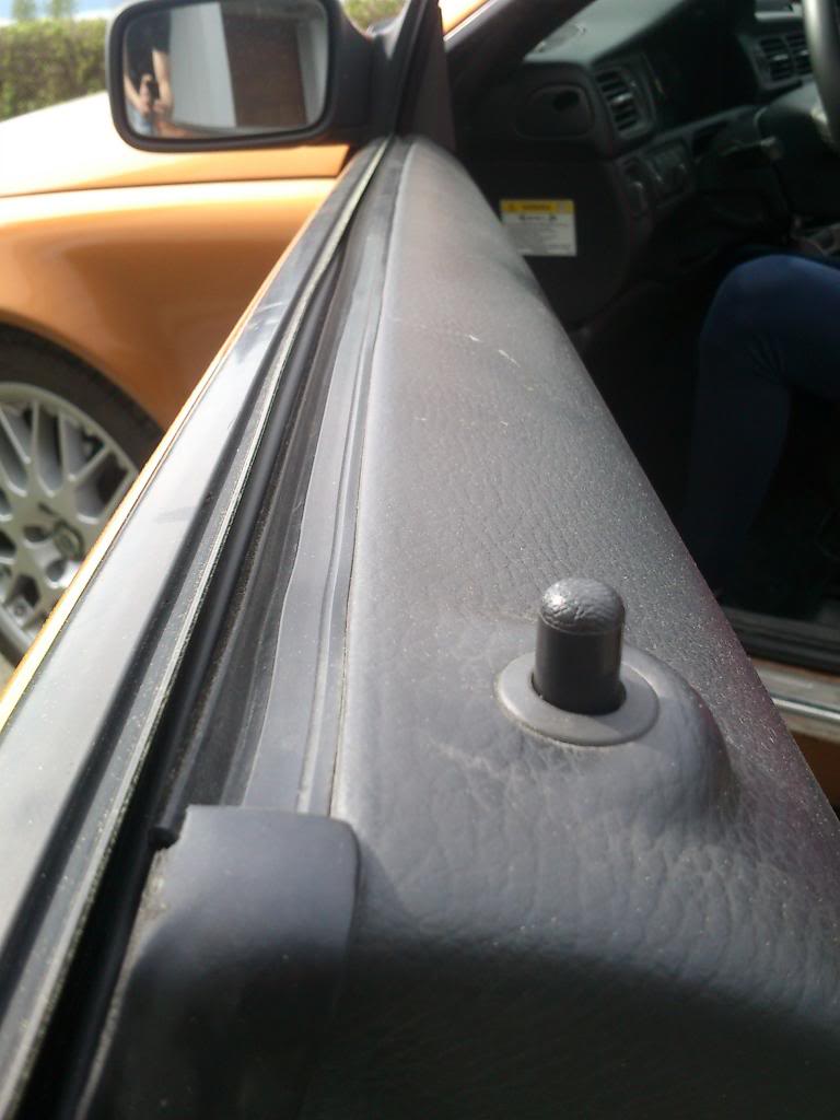

så var turen kommet til IPD sine Aluminium R dørknotter og ringer. tok av dørtrekket for å sjekke div på første døra men her er det bare å følge noen få vips med fingrene så er dette også montert. kjedelig men cleant selvfølgelig med standard dørknotter. ingen ting feil med det, helt okei. men...
http://forum.vccn.no/img-dump/2013/05/1669.jpg

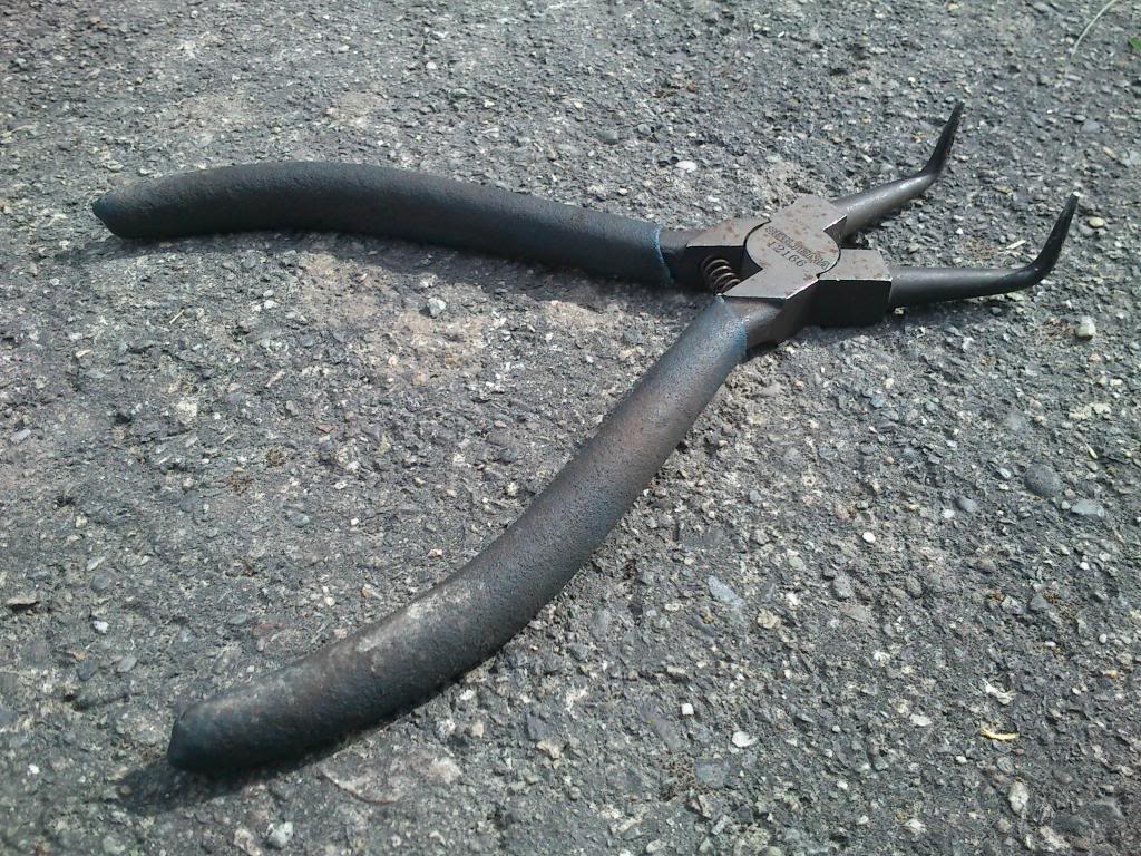

fant fram ei slik tang, som jeg vippet lett og forsiktig rundt hylsa som sitter i dørtrekket etter jeg hadde skrudd ut dørlåspinnen først. drar hele hylsa forsiktig i et par vendinger rett opp med litt vrikking.
http://forum.vccn.no/img-dump/2013/05/1670.jpg
her ser man hylsa. myk gummi som står i bøy under så denne skader ingenting, bare holder det i klem. ufarlig å trekke ut.
http://forum.vccn.no/img-dump/2013/05/1671.jpg
http://forum.vccn.no/img-dump/2013/05/1672.jpg
http://forum.vccn.no/img-dump/2013/05/1673.jpg
http://forum.vccn.no/img-dump/2013/05/1674.jpg
ferdig montert Aluminium R logo dørlåspinner fra IPD gitt. tar 5 minutter. den nye ALU hylsa må man gi litt press på for å klare å entre hullet, press den rett ned, er trangt men det er sånn vi liker det med tanke på passformen og at det ikke skal ligge å slamre og kjennes romt ut. ingen ulyder å høre, tight og fin, og bare å skru ned pinnen i ønsket posisjon\høyde. jeg valgte å ha den flush med hylsa. finest synes jeg.

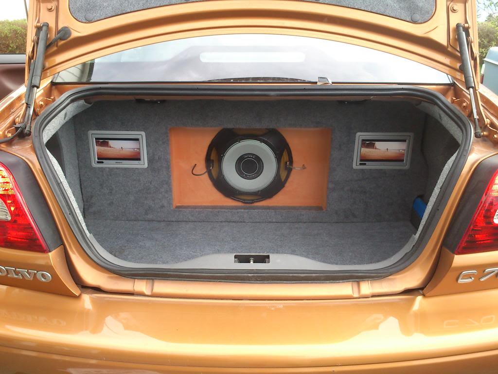

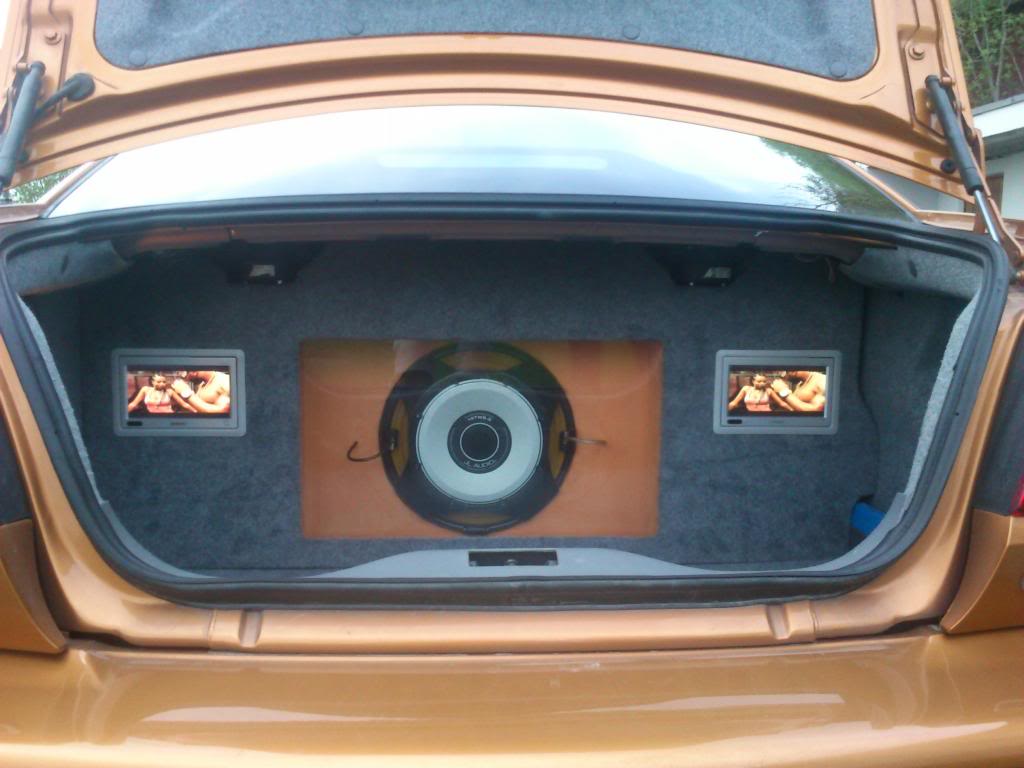

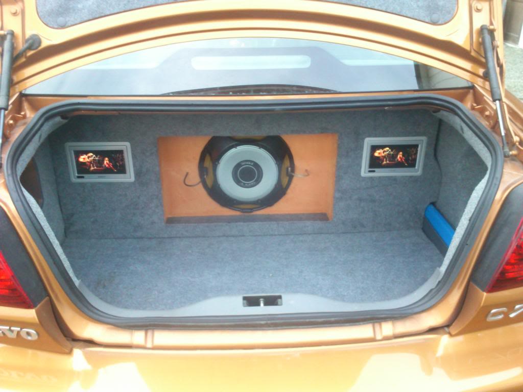

fikk ånden over meg og begynte som smått med siste touch på stereon i pinsen også. fikk justert inn tidforsinkelsen på høytalerene. kurrant opplegg så man får "sentrert" lydmiljøet inn mot førerplassen :)
http://forum.vccn.no/img-dump/2013/05/1686.jpg

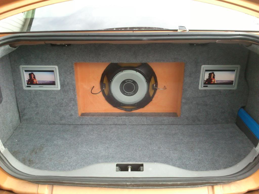

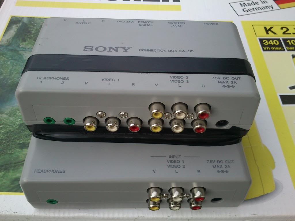

fant fram de 2 sony LCD skjermene jeg hadde liggende fra et oppkjøp for et par år tilbake eller noe i den duren... har jo klargjort for montering i bagasjerommet, men ventet i det lengste med tanke på vintertemperaturer og slikt. nå nærmer det seg jo farlig fort vårens treff her i trøndelag så følte det var på tide å montere det inn i bilen.
http://forum.vccn.no/img-dump/2013/05/1687.jpg
http://forum.vccn.no/img-dump/2013/05/1688.jpg
http://forum.vccn.no/img-dump/2013/05/1689.jpg
mye koblingsmuligheter på disse skjermene. genialt nok. kan splitte opp og dele og vise mye forskjellig, har også bestilt meg strømkabel for å kjøre PS2 i bilen som skal kobles opp til disse. var innbygd kobling for strøm til PSOne men det har jeg ikke og den er for stor uansett ;) så om 1-2 uker har jeg PS2 Slim i bilen også, forstå poenget den som kan, vil eller ikke vil, men mye vil ha mer, genialt tidsfordriv når man sitter mye på ferga.
http://forum.vccn.no/img-dump/2013/05/1690.jpg
kobles mellom de to boksene med slik vanlig Videokabel slik at den ene boksen videresender\ dupliserer signalet videre.
http://forum.vccn.no/img-dump/2013/05/1691.jpg
http://forum.vccn.no/img-dump/2013/05/1692.jpg
http://forum.vccn.no/img-dump/2013/05/1693.jpg
http://forum.vccn.no/img-dump/2013/05/1694.jpg
http://forum.vccn.no/img-dump/2013/05/1695.jpg
http://forum.vccn.no/img-dump/2013/05/1696.jpg
http://forum.vccn.no/img-dump/2013/05/1697.jpg
http://forum.vccn.no/img-dump/2013/05/1698.jpg
http://forum.vccn.no/img-dump/2013/05/1699.jpg
http://forum.vccn.no/img-dump/2013/05/1700.jpg
litt flere bilder av LCD skjermene oppe og gå. Tøft synes jeg. bortkastet 99% av tiden? ja, men moro å ha når man stiller ut eller viser frem bilen? Definitivt! jada det er litt mange bilder av samme saken, men sjekke bærta på videon da! Flo Rida - Run, deilig sang\ video!

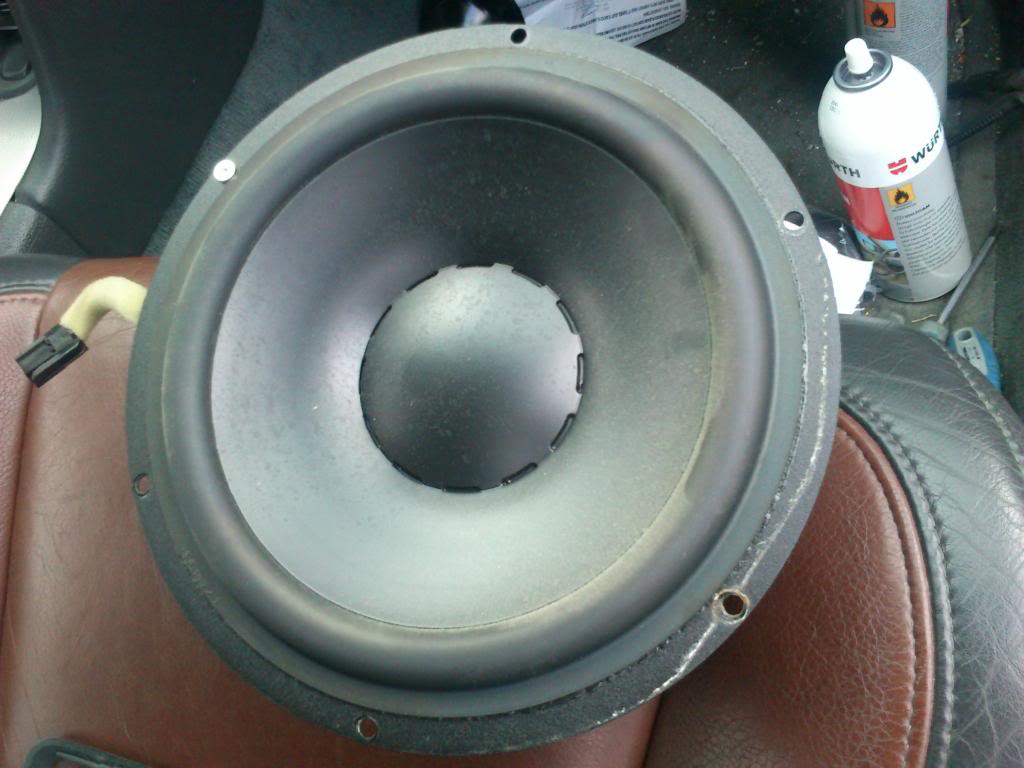

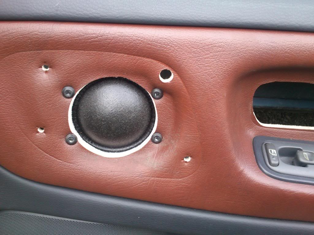

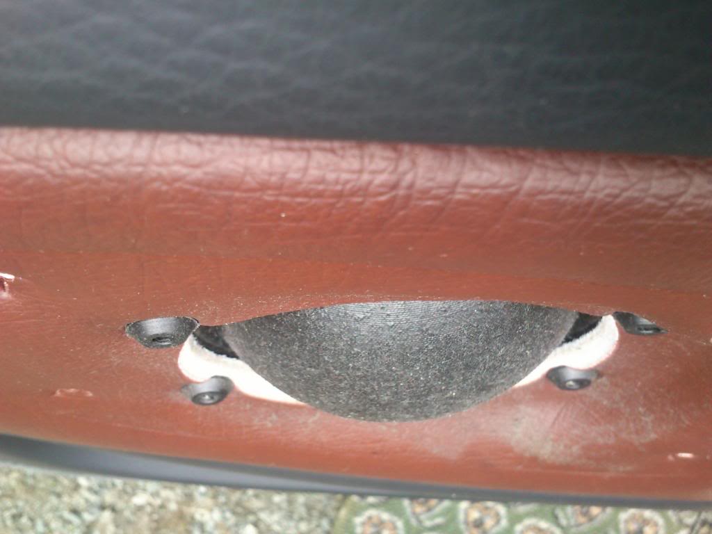

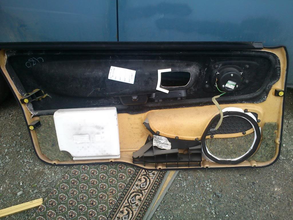

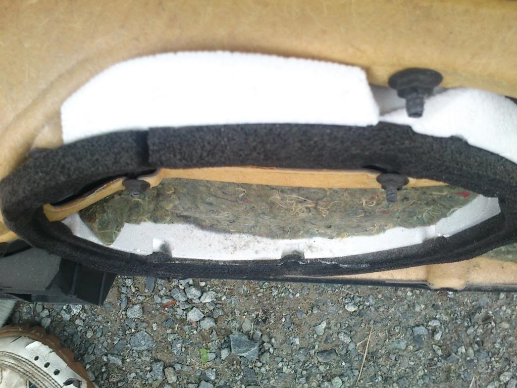

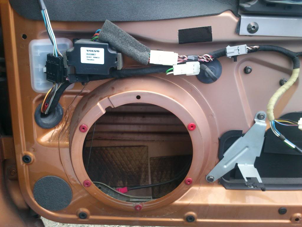

tok også av dørtrekket for å sjekke basselementet i døra, totalt kaputt og skrapelyd når man presser det innover mot magneten. kaputt... så her måtte jeg samtidig ta litt mål for å se om jeg finner noe kurrant erstattning... overraska at mellomtonen så ut som en "ball" bare der den stod :p
Mellomtone:
hullet ut i døra har en åpning på 8,5cm i diameter (nr 1)
festehullene har på x en diameter på 10cm og høyden mellom festehullene er ca 5cm (nr 3).
max dybde på høytaler mål fra øverkanten på høytallerringen og bunn av magnet er 4cm. (nr 2) ikke store saken med andre ord.
Basselement:
max monteringsdybde (nr 2) er 9,5cm fra undersiden av festeringen for elementet. dypere enn det og magneten tar i vinduet\vindusmekanismen så godt som sikkert.
diameter på monteringshullet (nr 1a) er 19cm, diameter på festeskruer rundt høyttalerringen på basselementet (nr 1b) er 21,3cm-ich og det er 6 festehull.
disse mål til info og videre husk når man skal finne noe smart å erstatte de med...

en stykk kaputt basselement. hvor får man ev tak i nytt makent til normal pris? originalt på volvo koster det rundt 4000kr pr stykk tror jeg det var, det utgår mektig...

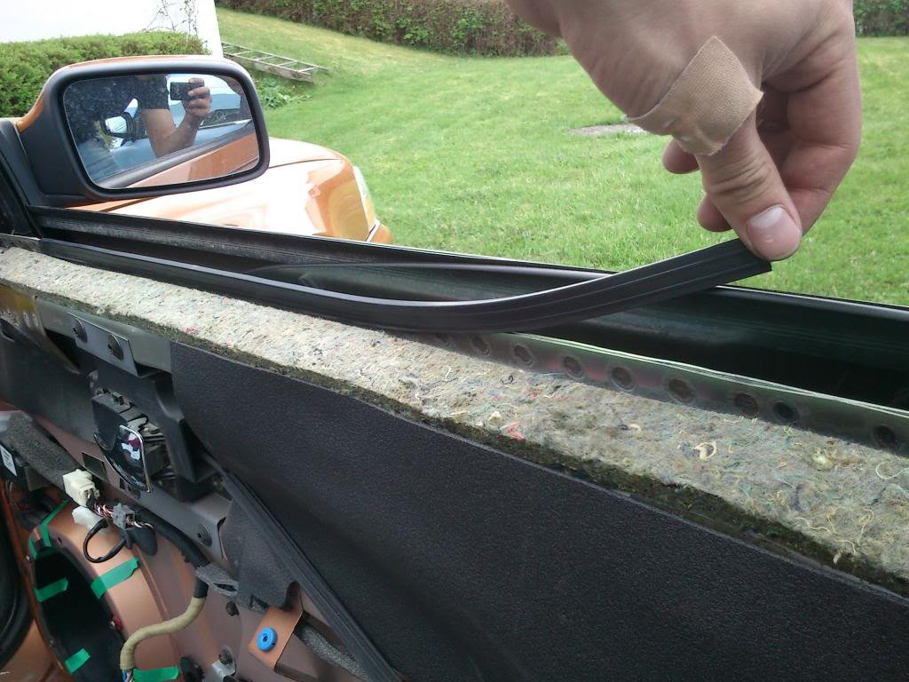

polerte opp litt under dørpanelet når jeg først var i gang. god samvittighet for det også.
http://forum.vccn.no/img-dump/2013/05/1720.jpg
når man skal montere tilbake dørpanelet så husk å ta ut den gummilista som sitter i sporet der dørpanelet skal nedpå vinduskanten. praktes litt før jeg oppdaget at denne skal tas ut først å så gli dørpanelet rett nedpå den. smurte den inn med silikonstift for å holde mykheten der også.

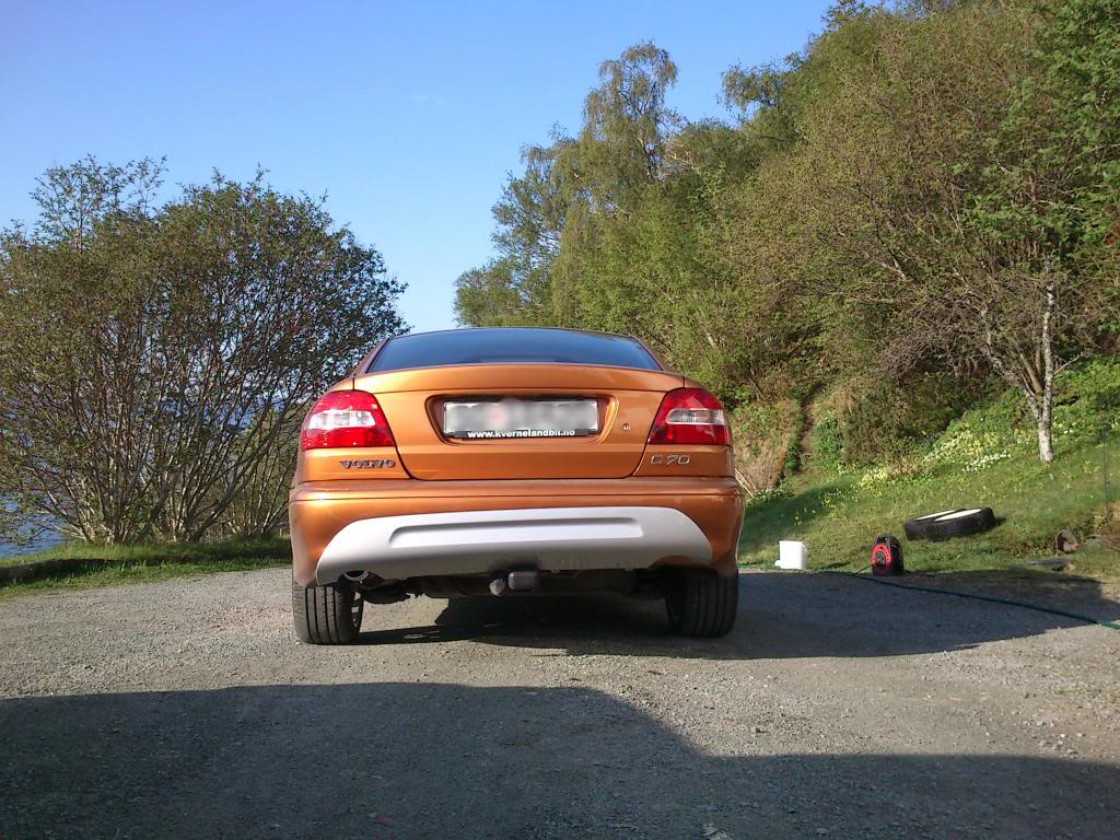

går å grubler fælt ang rompa på bilen, er litt som mangler, som må gjøres noe med på sikt. den er for naken og blottet bak så noe må på. dette skal ikke på så det er sagt, men hadde en slik R-design underdel liggende, med utgang for 2 utblås, selges om noen trenger! men synes faktisk det gav bilen litt attitude bakfra. så ideen får løpe videre til senere...
http://forum.vccn.no/img-dump/2013/05/1725.jpg
her derrimot er vi veldig inne på det jeg tenker å gjøre ang eksosen! med noe forskjeller på den Ferrari looken på bakfangern da. men pottene og slikt er perfekt!!

Når det gjelder diffuser på C70, så har jeg sett en med en RX8 underdel som så meget bra ut.
Tror den var breddet også men kan ikke huske hvor jeg så det...
Tenker du quad-eksos? Kan bli tøft, men bare husk du må ha helt annen eksos når det blir awd så hvis det står på planen snart er det kanskje best å gjøre det samtidig..?
Sånn ellers ser bilen veldig bra ut, og godt det kom flere bilder nå for jeg var en stund redd du hadde glemt den :p
hehe ikke noe feil med de metrene med bein der gitt :p
tror kanskje jeg også har sett det, men gjerne linke meg bilde om du kommer over.
Blir Quad eksos om det først blir bygd om :) har vurdert den litt mer sentrert enn det der ala M3 eller noe, men det der var så ufattelig riktig at det vurderes å gjøre det slik ja.
har det i bakhodet med AWD og slikt så holder igjen litt, men pr nå så står jeg i en sitausjon at jeg ikke kan "leke" med penger slik jeg gjorde da jeg jobbet på Volvo, inntil videre... gådd ned en del 1000lapper i lønn pr mnd, så får se når det blir :) holder uansett på å jobbe meg opp i et annet firma på fritida, som jeg har meget mye mer trua på etter hvert her nå som vi får oppdatert og ordnet mer der, så på sikt kan det bli mye forandringer både på denne og en Sort C70 Cab. til han, vi har skummelt mye like ideer på slikt :p
og takk :) er fornøyd med bilen og synes den blir litt og litt bedre for hver gang jeg putter på noe. har definitivt ikke glemt den, den bare fungerer så bra at det er ikke store sakene å "blogge" om på den. kjempebil synes jeg! beste jeg har had så langt. det som er litt moro også er jo at bærta likte den så godt også, hele tida hata volvo, og elsket bmw og auda... men på en fest sa jeg plutselig at jeg skulle drikke å da måtte hun være sjåfør, aldri kjørt bilen tidligere... var ikke spes gira på det men hun var jo vant til at jeg likte å gi på litt fart, så når hun hadde vent seg til bilen litt på tur hjem sa jeg til henne at hun måtte gire ned til 3dje gir før svingen og når hun var ferdig med den og veien flata ut så skulle hun bare gi bånn fjøl til hun ikke turte mer :p å hun er ikke spes redd for å kjøre fort i utgangspunktet men STC systemet overraska henne når det slo inn litt så hu slakka fort av når det spant :p men etter det var hun frelst ;) hehe... så jævlig artig å se gliset hennes når hun kjører bilen og koser seg ;) skulle vært obligatiorisk å had C70 som konebil synes jeg!
