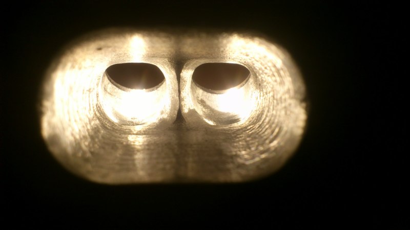

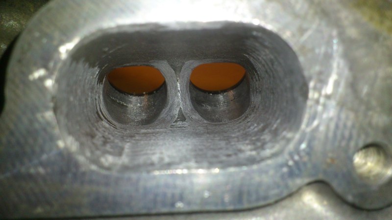

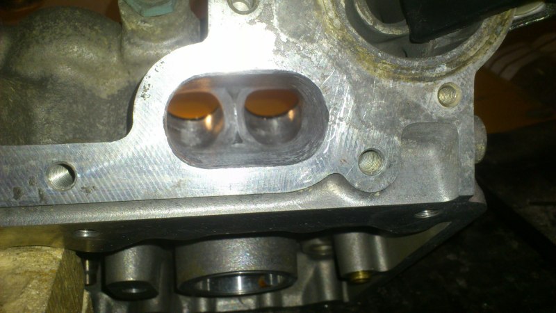

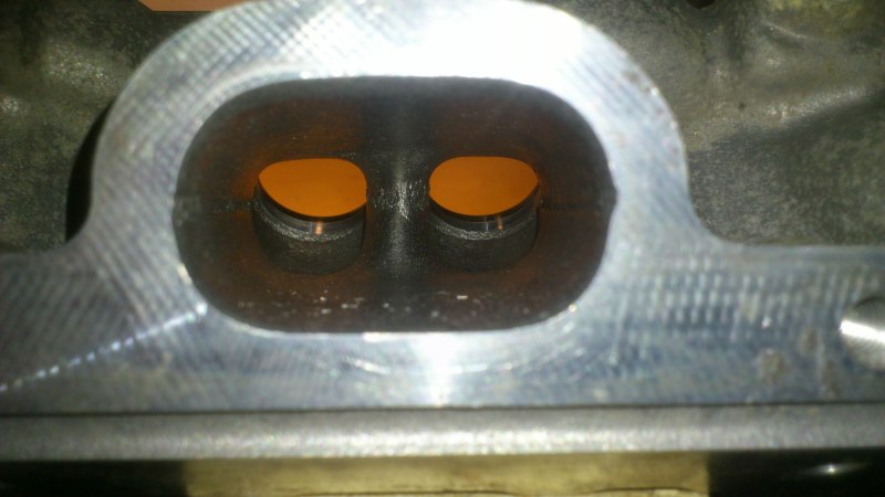

som lovet :)
trang orginal kanal fy fy hehe, dog fløder dem 500hk urørt :S
http://forum.vccn.no/img-dump/2012/10/506.jpg
porte porte
http://forum.vccn.no/img-dump/2012/10/507.jpg
mere porte
http://forum.vccn.no/img-dump/2012/10/508.jpg
http://forum.vccn.no/img-dump/2012/10/509.jpg
som sagt denne er kun grov porta og LANGT fra ferdi, taket skal og heves nesten 3mm og breddes, mere kommer :)
Jobb mye med innerradien også. Da henter du skikkelig fart på disse toppene :)
