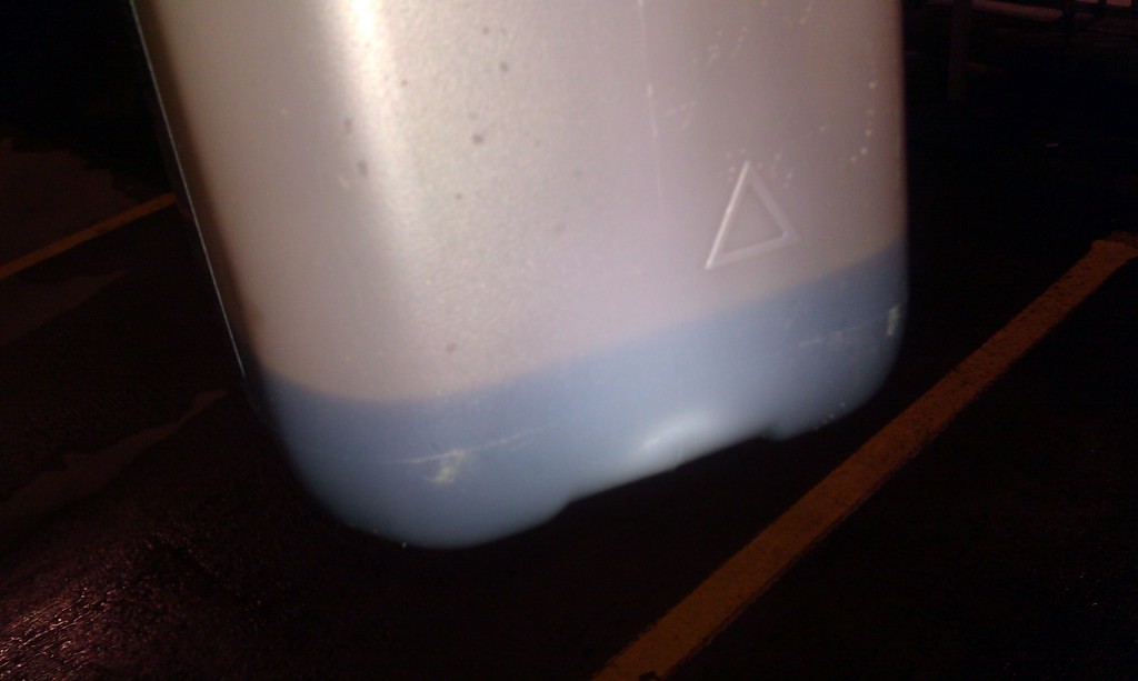

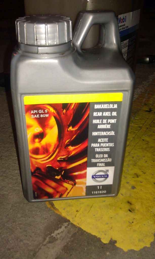

Da har bilen fått ny og fin olje i bakakselen... den gamle så forsåvidt helt fin ut og luktet greit, men den hadde litt farge og den nye oljen fra Volvo var nesten helt klar så enten har det vært brukt en annen type olje eller så var den gammel. Skjer jo ganske lite forbrenning baki der så oljen skal vel ikke få så mye farge?

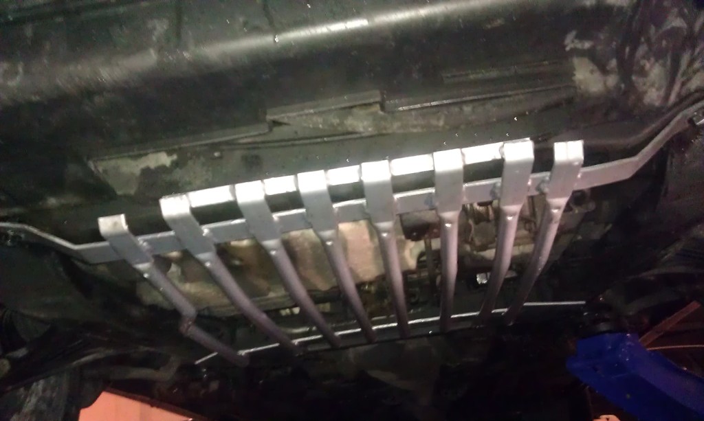

Og så fikk jeg ENDELIG montert gitteret under motoren! :) Bilder kommer i morgen, nå er det natt og tidlig start i morgen...

Skitten olje fra bakakslingen ut:
http://forum.vccn.no/img-dump/2012/12/9.jpg
Ren ny olje fra Volvo inn:
http://forum.vccn.no/img-dump/2012/12/10.jpg

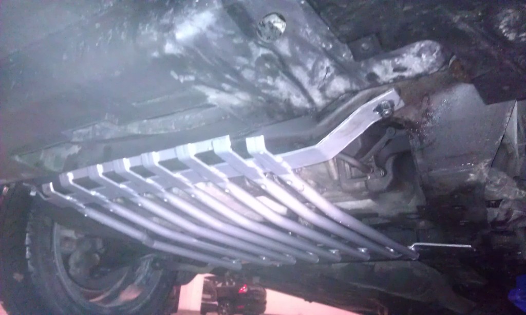

Nylakkert motorbeskyttelsesgitter montert:
http://forum.vccn.no/img-dump/2012/12/11.jpg
http://forum.vccn.no/img-dump/2012/12/12.jpg
Det fantes to forskjellige av disse gitterene, en til FWD og en til AWD. I monteringsanvisningen jeg fikk med mitt FWD-gitter som ble kjøpt inn og brukt på gamlebilen står det også hvordan tydeligvis samme gitter går på AWD, så det er litt forvirrende. AWD-gitteret har gått ut fra Volvo. Siden nye eieren av gamlebilen fikk en kjerring i siden i en rundkjøring ble den etter hvert hugget og jeg endte opp med å kjøpe samme gitteret tilbake :)
Noen eldre (97-98?) AWD-modeller har tydeligvis en liten spoiler på vinkelkassen som må demonteres for at dette skal gå på, men det problemet hadde ikke jeg.
Føles godt å vite at bunnpannen er godt beskyttet før det eventuelt blir kjøreturer i dyp snø...
Er vel ett lodd som skal motvirke resonans tror jeg.
Må gitteret demonteres for å skifte olje på motoren?
Bare hvis du har VELDIG tykke fingre :)
Den svingen på det av rørene som er lengst til venstre på bildene er for å ikke sperre for oljefilter-skift. Når fint tappepluggen med en forlenger på skrallen og et universalledd (som jeg lærte hva het i dag tror jeg):
http://www.kamasatools.com/ProductIm...500x300_-1.jpg
Kanskje mulig jeg slipper det også, for det er ikke langt fra pluggen og ned til gitteret... hodet på skrallen kan gjerne få plass mellom rørene.
Ellers er det fort gjort å ta av gitteret også, bare en mutter på hver siden foran og dra det rett frem. Men det er sånne låsemuttere som bør byttes hver gang de er av.

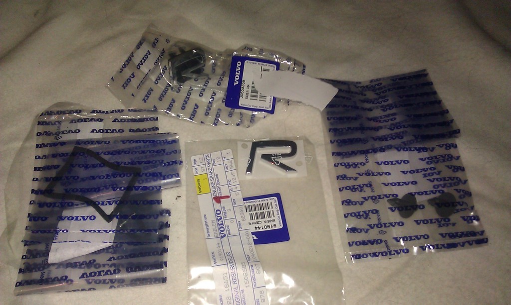

Da har jeg fått på plass nye pakninger i skiltlysene.. de gamle var faktisk helt borte. Hadde det av for noen uker siden og byttet en pære, men trodde pakningen bare var godt trykket inn. Tipper det hjelper litt på møkk på innsiden av glassene. Har frustet litt over at det faktisk er hull i disse glassene, men det er jo på utsiden av pakningen ser jeg nå, så da kommer det eventuelt litt inn i døren og ikke inn i lykten. Er vel ikke så mye bedre det, men...
Nye R-dekaler er også kommet i hus etter at noen nedsettende sjikanerende personbeskrivelser slettet stjal dem fra bilen min der den sto parkert i gaten... Blir forhåpentligvis montert ved neste vask, kanskje til helgen?
Nye pakninger og R-dekaler:

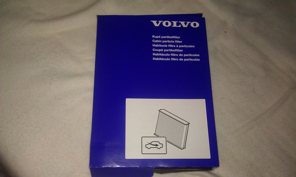

Og i kveld fikk jeg byttet kupefilter, på 166.659 km :)
Veldig enkel operasjon, men alt som kunne gå galt gikk galt da, må nesten le litt av det nå i ettertid. Jeg har jo både tårnstag og motorbeskyttelsesgitter. Først mutteren til tårnstaget som falt ned og forsvant to ganger, og kun kom til rette etter noen minutters fomling i blinde med magnet. Så falt lykten ned bak motoren og landet ikke på bakken, men på gitteret såklart, der den var akkurat stor nok til å ikke gå mellom åpningene. Ingen jekk i sikte, snøstormen dunket panseret i hodet mitt hele tiden, men til slutt fikk jeg lirket den ut med snøkosten etter ti minutters banning :)
Nytt kupéfilter fra Volvo:
http://forum.vccn.no/img-dump/2012/12/706.jpg
Nytt vs gammelt... lyver litt, det gamle var uoriginalt NPN filter med aktivt kull så det var aldri helt hvitt:
http://forum.vccn.no/img-dump/2012/12/707.jpg
Edit: Hvis noen vet om NPN-forhandlere i Norge så tar jeg gjerne i mot tips. Orker ikke alltid bestille fra FCPgroton hvis jeg ikke trenger mer deler :p
Er ikke noe problem å bytte kupefilter uten å skru av hele greia, bare skru av de første skruene, så vipper du plastikken foran frontvinduet oppover, og da har du nok plass til å få ut det gamle, og inn med det nye. Trangt, men går uten problem :)

Trur du får orginalt kullfilter til desse bilane også.
Det må da finnes, hvis det er likt som 850. Kjøpte nytt kullfilter til min nå i våres.
Det har vært et alternativ, men har gått ut var beskjeden jeg fikk for ca tre år siden og igjen nå da jeg kjøpte dette for en uke eller to siden.

Fysj, 3 år nellom skift av friskluftsfilter? Et vanlig friskluftsfilter blir gjennomsyret svart etter et år her vestpå, vi skifter årlig på kundebilene. Billig invistering mot vond lukt

Ble det ikke litt over halvannet år? Surfer fra mobilen og får ikke søkt så lett i gamle poster. Men er uansett enig i 12mnd interval her. Frydenbø skulle egentlig ha byttet det på service i vår, men jeg hadde det tydeligvis travelt og sjekket ikke papirarbeidet da jeg fikk den igjen. Men ingen vond lukt derfra egentlig, kun noen få ganger når jeg har kjørt resirkulering, og da blir det jo stengt inn fra filteret så det blir en vanlig ac-rens ca plutselig tenker jeg. Må bare ha over 5 grader ute samtidig som jeg har litt tid :)
Edit: aha, tror jeg ser hvor du fikk 3 år fra. Det var omtrent da jeg spurte Frydenbø, ikke da jeg byttet...
