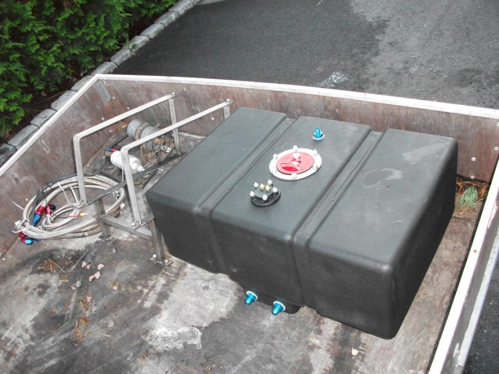

Trolig så får jeg meg skumfylt fuel cell og autometer tankmåler, 2 stk svarte 19" felger med krom kant med dekk fra en bekjent som har vraka bilen sin, la ut bilde av den på "ulykker med volvo involvert" for 2 dager siden :)

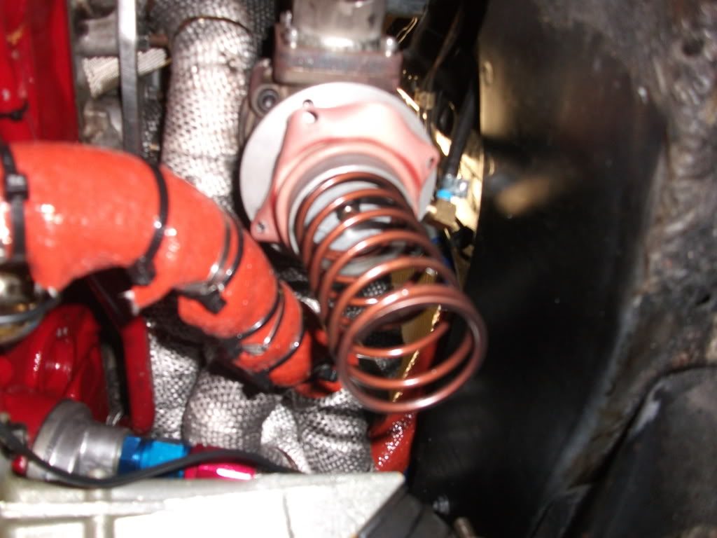

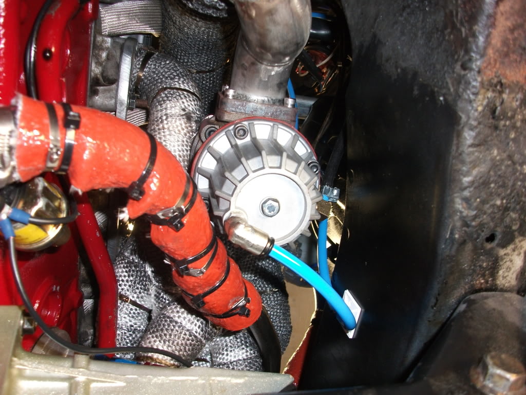

Da har jeg fått montert 0,6 bar fjær i wastegate istedenfor 1,6 bar som jeg hadde.
Også lagt opp ladetrykks styringa, vært ute å testet litt igår, 1,2 bar turbotrykk og 3,2 bar bensintrykk, gikk som ei kule, ingen kutting eller noe. Veldig fornøyd med NXS pysventilen, fungerte som jeg ble lovet av V20T her på forumet ;)
Måtte ha nye, lengre bolter til lokket på wastegate da gjengene var dårlige nederst (kina kvalitet vettu) så de jeg har nå får man skrudd bolten helt gjennom så det sitter bra. Bilder kommer senere ikveld, blir muligens henting av noen grom deler også i kveld :) stay tuned!

Skumfylt fuel cell og 19" felger!!! (Har bare to stk, men skal prøve å skaffe to til)

Satt inn slappeste fjæra i wastegaten igjen
http://forum.vccn.no/img-dump/2011/08/3231.jpg
Lokket på igjen med nye, lengre, herda bolter, pneumatikknippel fikk jeg på Tess
http://forum.vccn.no/img-dump/2011/08/3232.jpg
Her havna NXS Motorsport ventilen, ikke så fancy og blingbling men funker veldig bra!
http://forum.vccn.no/img-dump/2011/08/3233.jpg

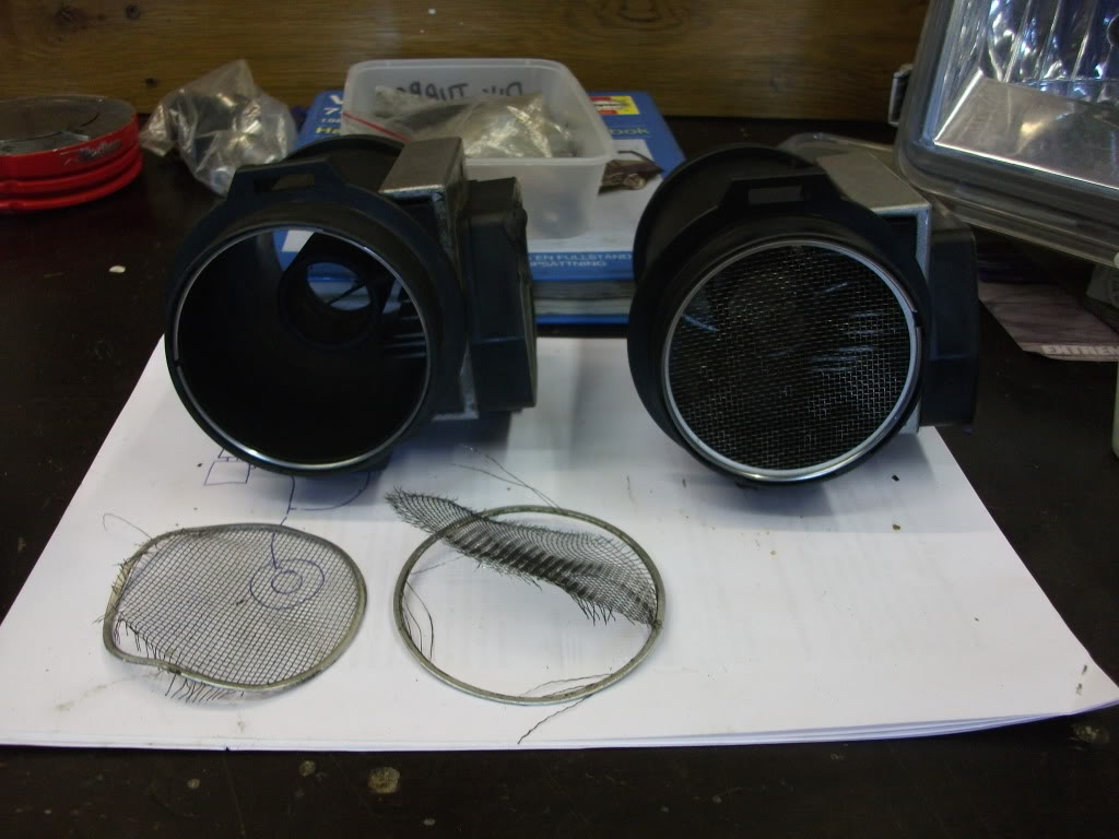

Bytta til en splitter ny LMM. Gamle har blitt rasert av turbotrykk. Se nettingene.
http://forum.vccn.no/img-dump/2011/08/3234.jpg

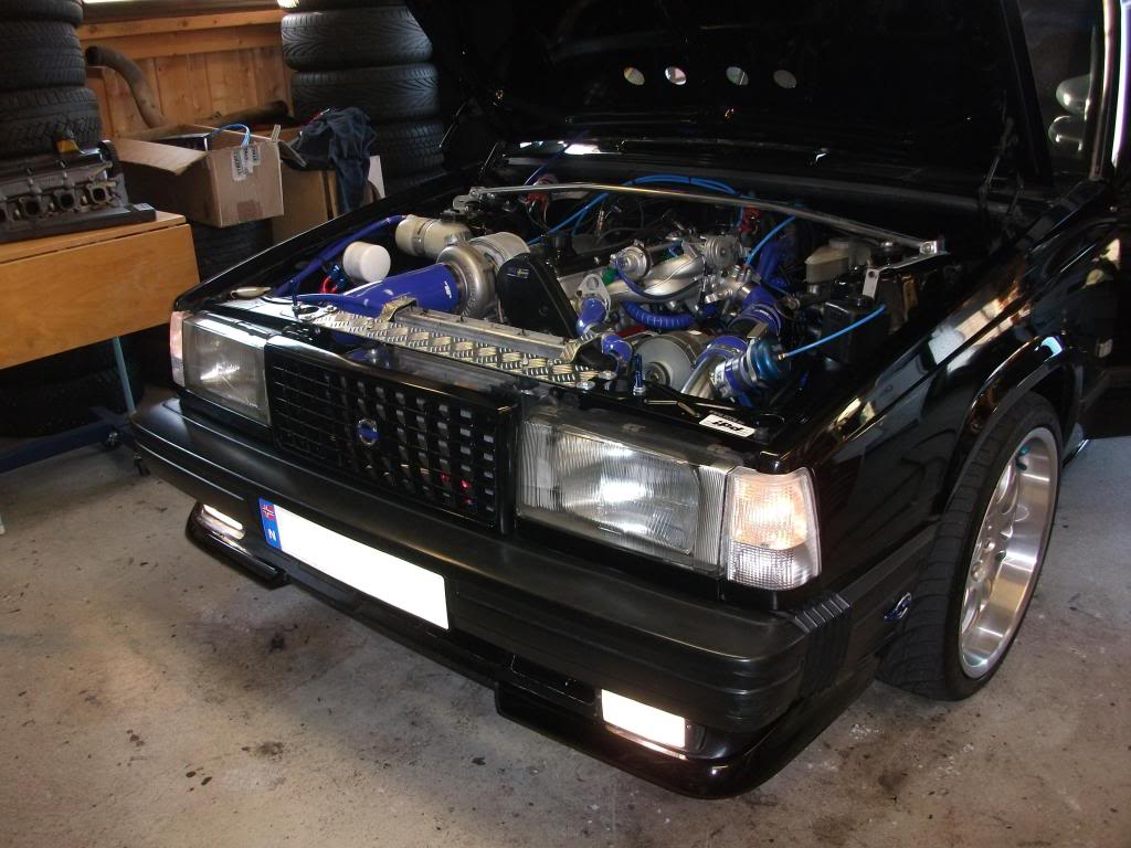

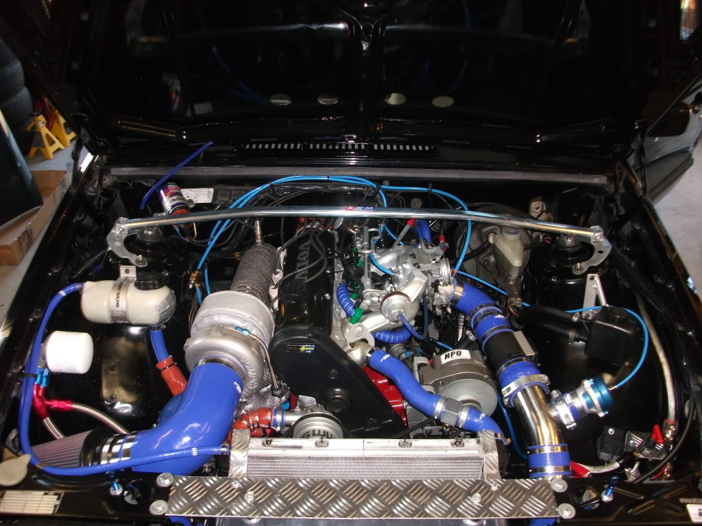

Sånn ser det ut for øyeblikket!
http://forum.vccn.no/img-dump/2011/08/3236.jpg

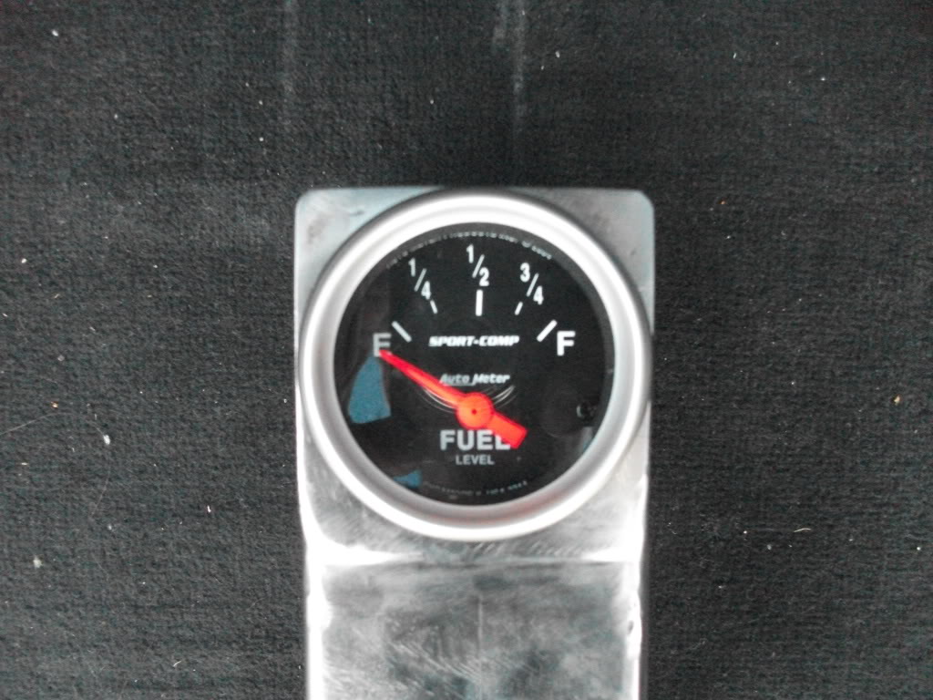

Tankmåler! Tenkte å fjerne cd-spilleren (hører jo aldri på musikk i denne bilen uansett) å lage ett panel i alu med tankmåleren og voltmeteret + div brytere :)
http://forum.vccn.no/img-dump/2011/08/3238.jpg

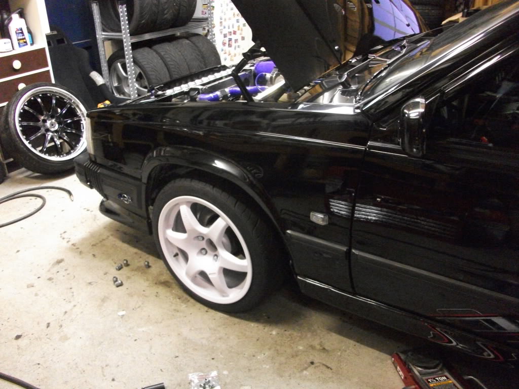

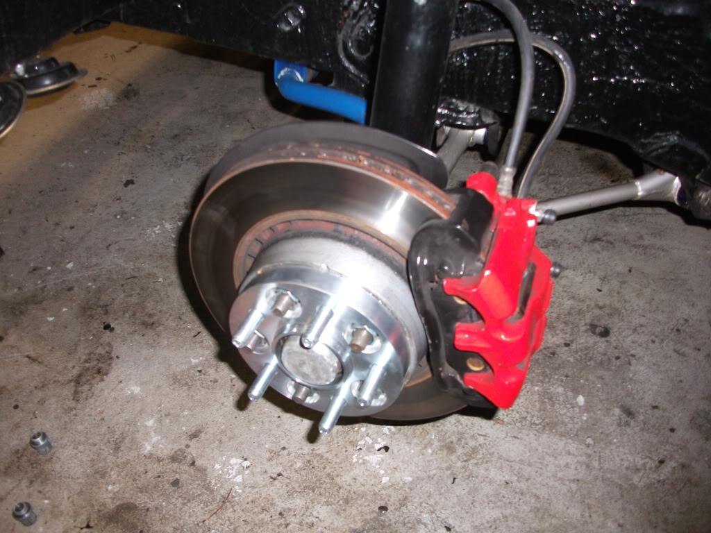

På med 25mm spacere i alu, laget av Manton Racing i sverige!
http://forum.vccn.no/img-dump/2011/08/3239.jpg
Comp felger på foran
http://forum.vccn.no/img-dump/2011/08/3240.jpg

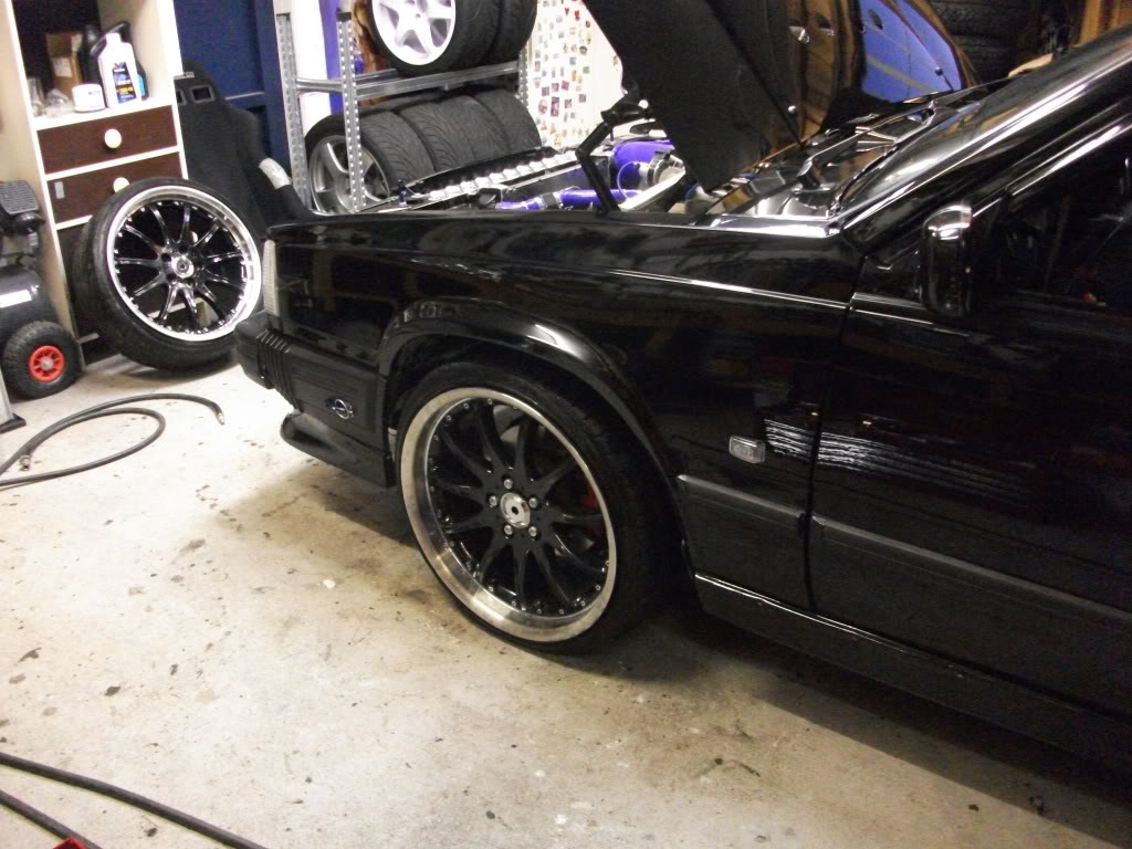

Så de gromme 19 tommerene jeg har på foran nå! Må bare skaffe meg sånne til å ha bak også!

dei svarte felgane blei veldig bra:P

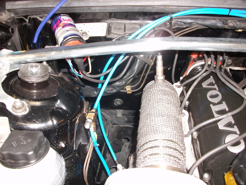

Skulle ikke prøvd svarte slanger i motor-rommet?:)

drit stilige dei framfelgane dine
Takk for det, liker de veldig godt selv.. Men må få tak i to til av de, noen som vet hva de heter?
Volvo lars: Koster noen lapper med alle slangene under panseret, dessuten liker jeg det blått, derfor jeg gikk for det.
