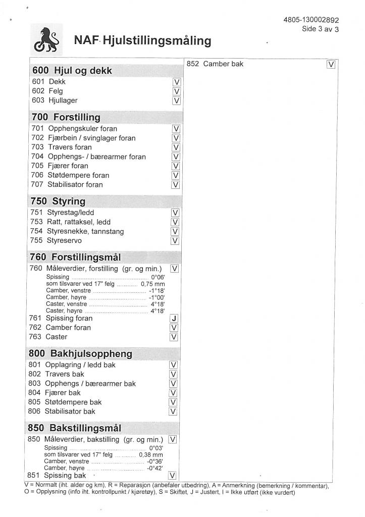

For øvrig er de montert og de omtrent utslitte gamle er sendt i retur. Helt utrolig at det kan skje egentlig. NAF hjulstillingskontroll på tirsdag.

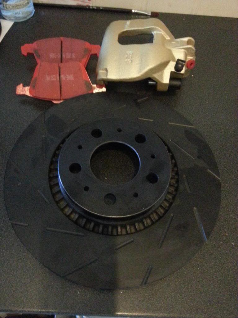

Ellers blir det EBC oppgradering av bremsene foran om litt. EBC Ultimax Sport skiver:
http://qwt.no/assets/images/general_...ig/609_big.jpg
EBC Redstuff klosser:
http://qwt.no/assets/images/general_...ig/605_big.jpg

Så var hjulstilling tatt. Måtte justere litt foran.
http://forum.vccn.no/img-dump/2013/05/2274.jpg
EBC skiver og klosser. Hvorfor ikke nye calipere også. (Ikke originale). Lakkerte de sølv etter bildet.
http://forum.vccn.no/img-dump/2013/06/1277.jpg
Blir forhåpentligvis greit.
http://forum.vccn.no/img-dump/2013/06/1364.jpg
Lakkert eller black Diamond de skivene?
Skivene er lakkert ferdig fra EBC. Lakken er således borte seff der hvor bremsene tar. Kalles vel USR de skivene der.
http://ebcbrakes.com/product/usr-slotted-rotors/
Jeg har de bakre foringene fra Superpro, de har jeg hatt på nå i 14000km og de er fortsatt like gode. Disse er 4-delte og har midje.
Superpro SPF2910K
Men man må presse selv. Det var så greit med ferdige bruer :)
Ja det må man, men de ser ut til å holde derimot.
