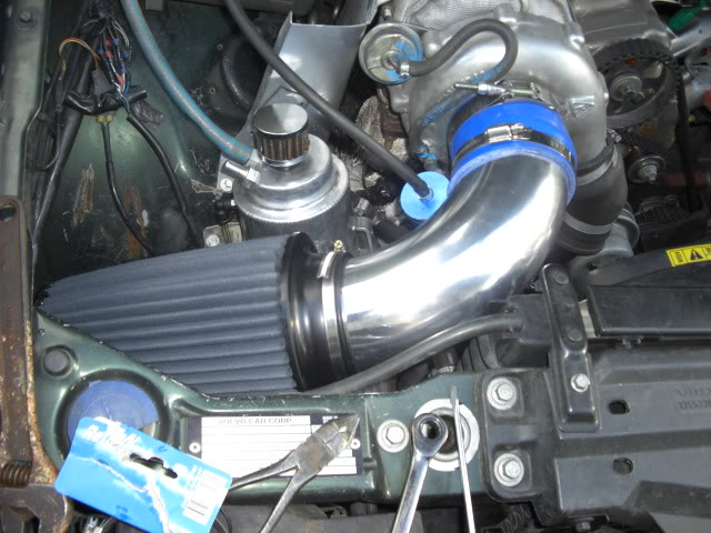

Allt jeg har fått gjort i dag er å skru til slangeklemma så nå er det nye filteret montert på :D
http://forum.vccn.no/img-dump/2011/07/1358.jpg
Så får se om tiden strekker til i morgen så jeg får montert på oljetrykkgiver og instalert chippene :)

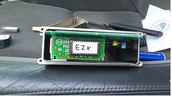

Chippene er nå montert.
Bort med original tennings chip!

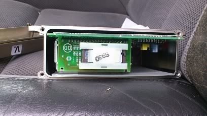

Inn med Spesial chip!
http://forum.vccn.no/img-dump/2011/07/1615.jpg

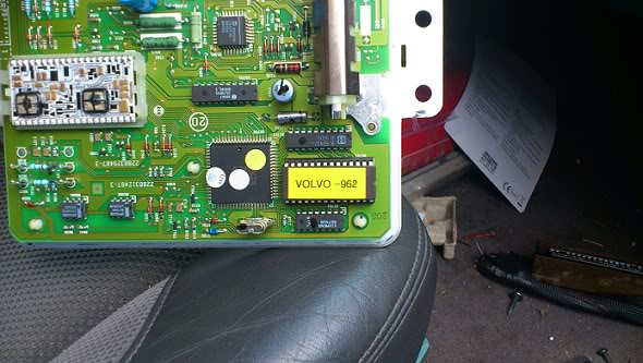

bort med gammle trimchip!
http://forum.vccn.no/img-dump/2011/07/1616.jpg
Inn med spasial bensin chip!
http://forum.vccn.no/img-dump/2011/07/1617.jpg
