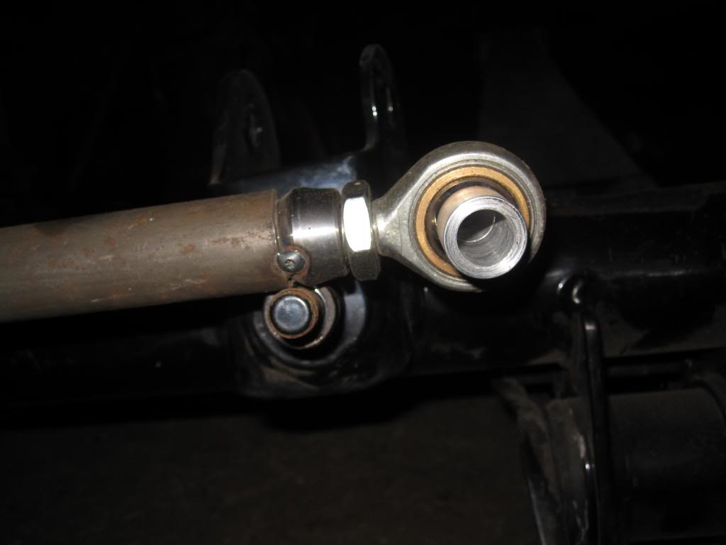

De er kjøpt hos Pedersens racing, kalles for burkobling.
http://forum.vccn.no/img-dump/2013/03/830.jpg
http://forum.vccn.no/img-dump/2013/03/831.jpg
http://forum.vccn.no/img-dump/2013/03/832.jpg
foringene passer perfekt :)

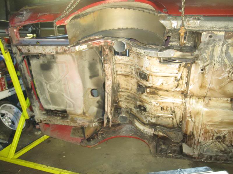

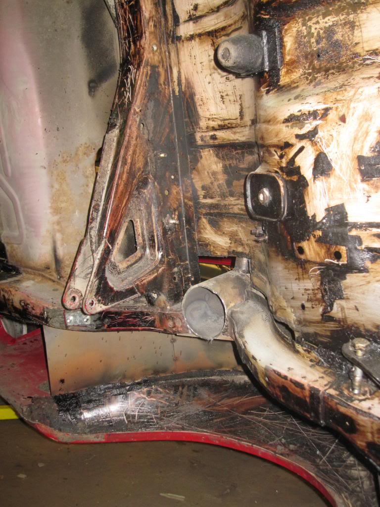

begynner å bli under bilen og nå, litt ekstra gulv arbeid og litt forsterking må sveises ser jeg..
er så tynt tectyl laget som ligger her nå at jeg skal prøve med vinkelsliper og stålbørste!
er og nå original karosserimasse? som ligger der, sitter veldig godt, men stålet er fint under der jeg har fjerna noe av det :)
når tectylen er fjerna og bilen er vasket blir alt av gulv osv sveiset opp, så må jeg vell kappe ut litt mer å lage fuel cell rommet og legge inn en ny mellomaksel tunell, lurer på om jeg skal få tatt ut litt ekstra plass til eksos også men er usikker på hvor mye jeg kan ta da jeg ikke har noen stol å prøve montere osv :P

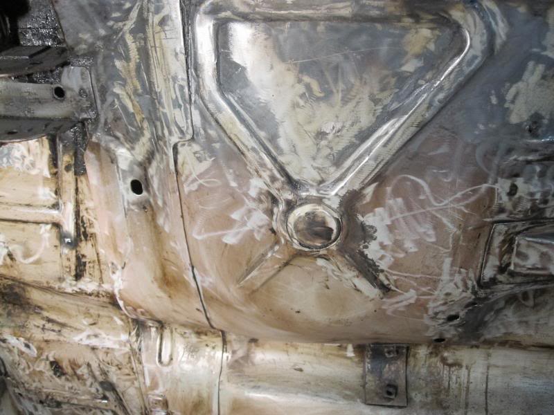

Har ett par bilder av mer sliping, har fjerna endel mer.. Men hvor nøye må dette være? Må jeg Slipe alt ned til stålet? Slik det ser ut nå ser det mer ut som kontrasten mellom slipt sparkel å karosseri :p

må det fjernes mer her? :)

grov kappa hull, tatt med mobil pga strøm tomt kamera..
Se her ja ;) Godt å se fler som kapper litt, hehe. Jeg har ikke fjærna mer tectyl på min hvertfall!

Okei, da holder det sikkert.. Får vaske over med tynner å se :-)

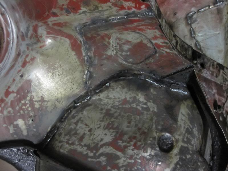

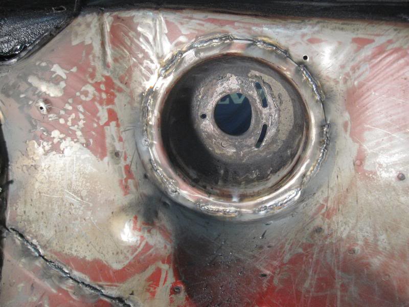

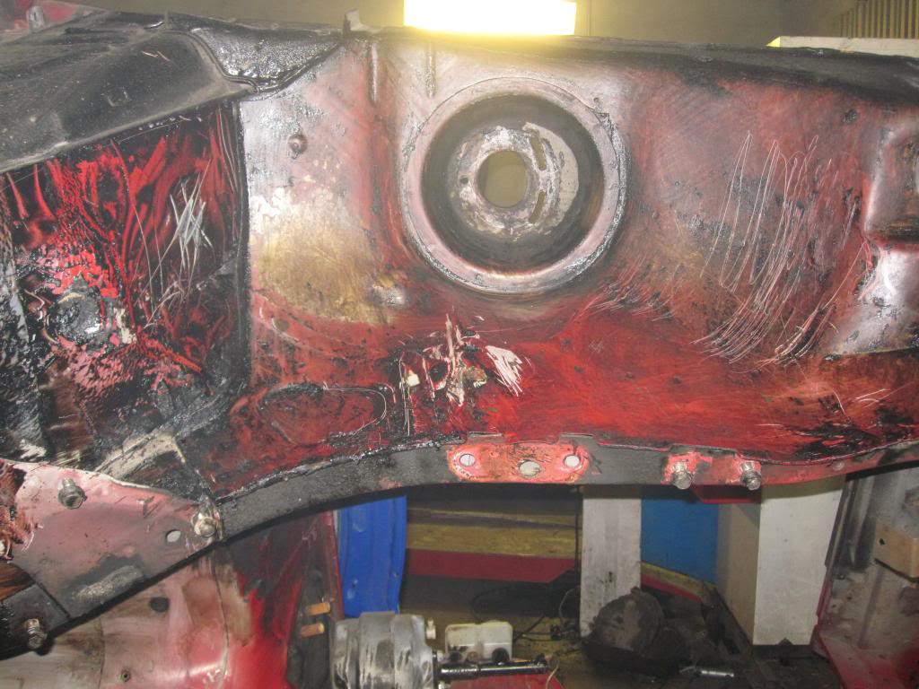

vaska rent hjulhuset venstre foran i kveld
http://forum.vccn.no/img-dump/2013/03/1638.jpg
ville ha litt avveksling fra tectyl i tilegg så jeg fjerna tectyl osv på innerskjerm, oppdaget også et rust hull men det fjernes jo når jeg sveiser inn mer innerskjerm :)
http://forum.vccn.no/img-dump/2013/03/1639.jpg
http://forum.vccn.no/img-dump/2013/03/1640.jpg
http://forum.vccn.no/img-dump/2013/03/1641.jpg
http://forum.vccn.no/img-dump/2013/03/1642.jpg
sveisa over innerskjermen med det samme..
tok noen mål av plass ikveld, og jeg har 34cm fra innerskjerm til ytre kant på hjulbue nå. det vil si 4 cm mer enn originalt.
skal jo også bredde litt utover, så det skal bli plass :D

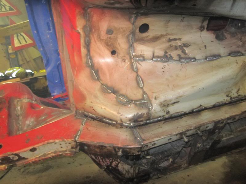

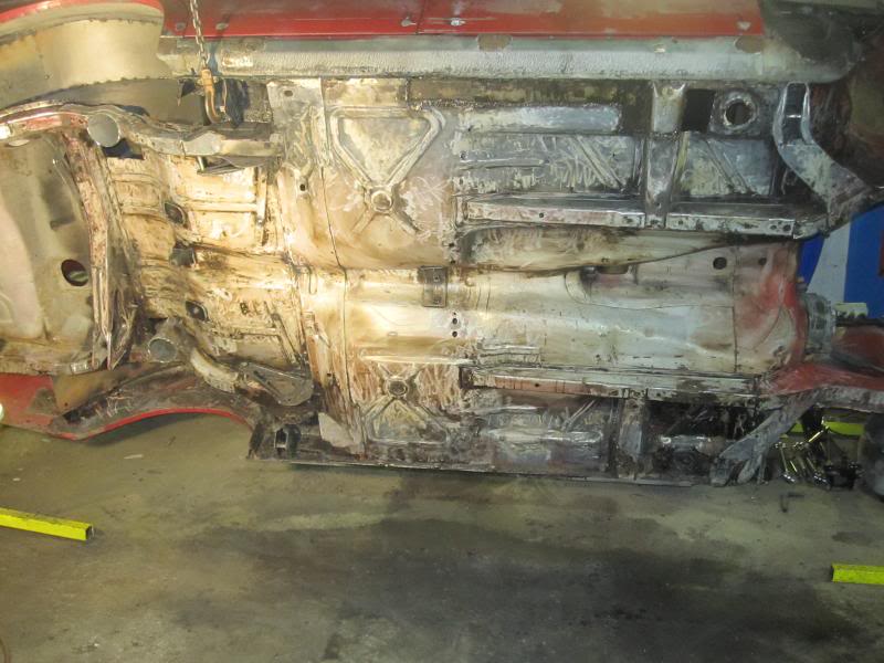

Sveisa over hjulhuset engang til igår, så ble fronten tatt av og demontert, slipt litt karosseri skjøter og sømsveising er påbegynt :D mener høyre side nesten er ferdig, skal snu bilen idag og begynne på venstre sida :-) bilder kommer
Bra jobba! Kan være en fordel økonomisk sett å bruke whitesprit isteden for tynner trur jeg. Siden den ikke fordamper like lett så slipper du å bruke så veldig mye. Og kjøp MYE pappir. Aner ikke hvor mye det går med på den dritt jobben du har forran deg nå hehe.
tynnern har ikke kosta meg noe enda, bruker tøy filler nå som jeg vasker med :) syns faktisk tectylen har sluppet ganske bra, er ikke så mye igjen nå..

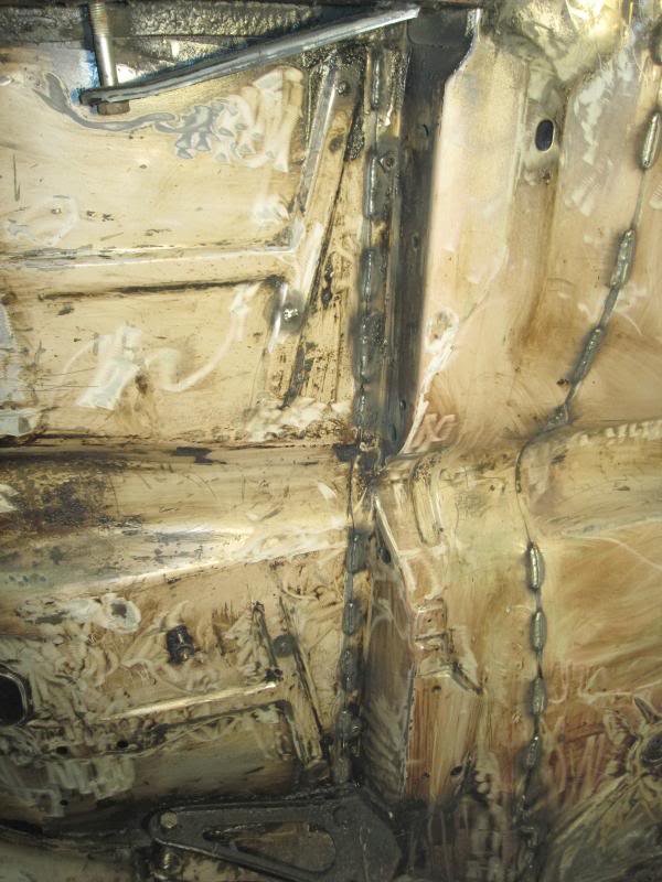

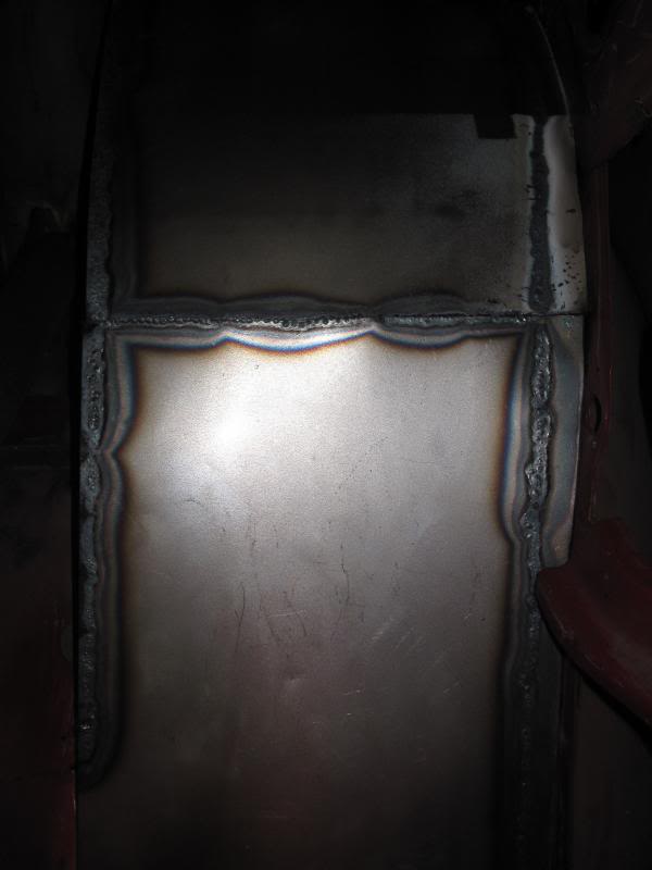

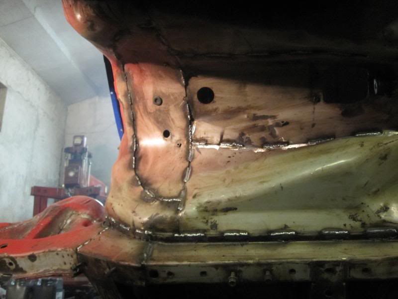

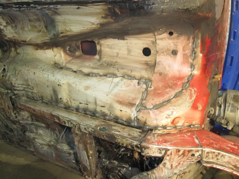

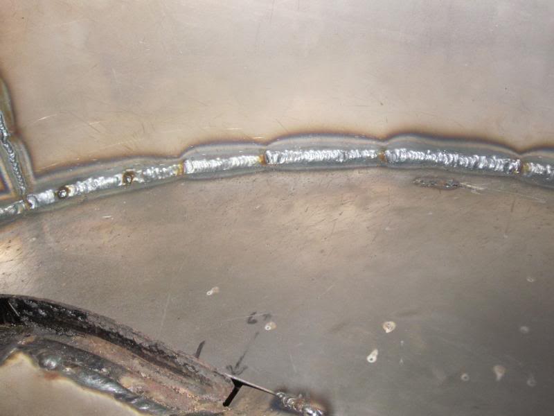

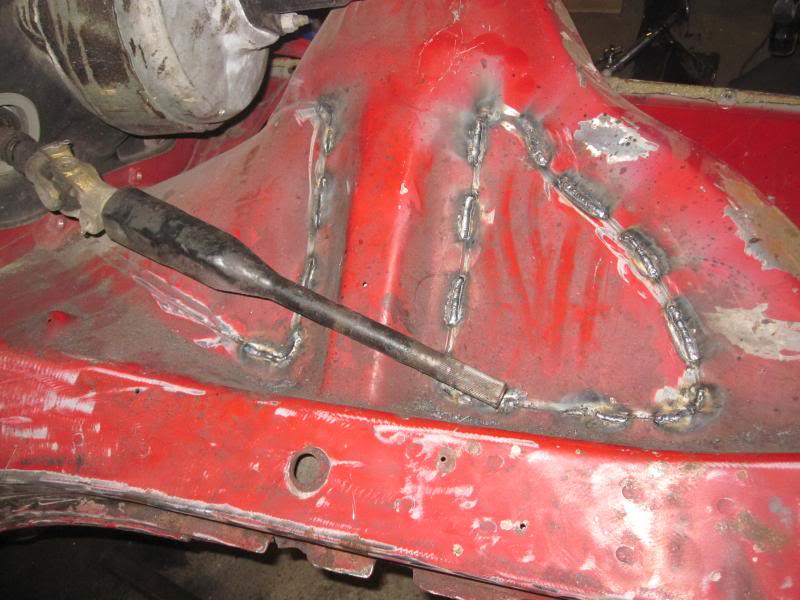

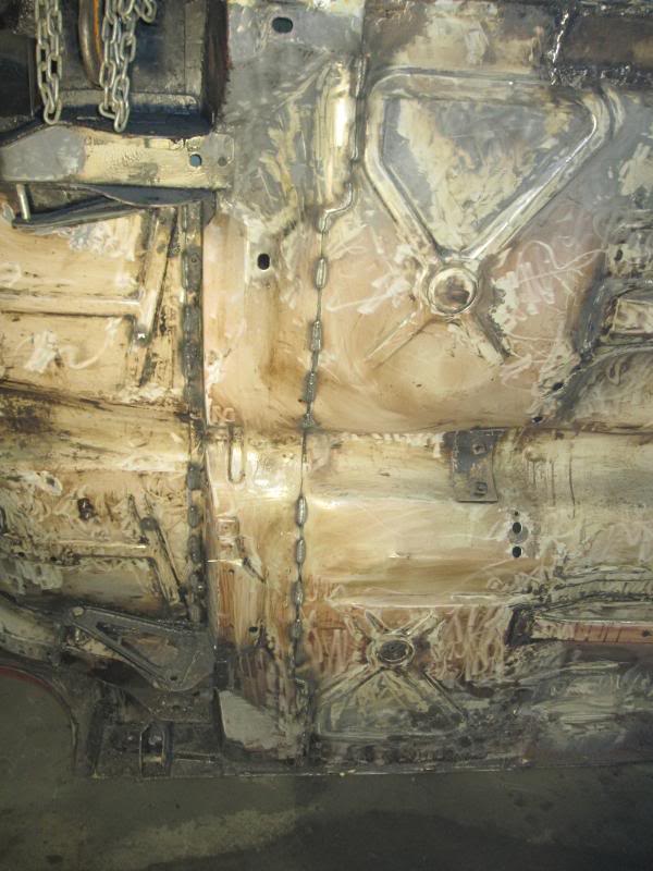

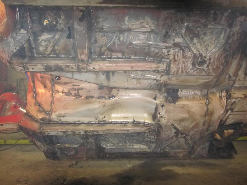

litt søm sveising:
http://forum.vccn.no/img-dump/2013/03/1735.jpg
http://forum.vccn.no/img-dump/2013/03/1736.jpg
http://forum.vccn.no/img-dump/2013/03/1737.jpg
http://forum.vccn.no/img-dump/2013/03/1738.jpg
http://forum.vccn.no/img-dump/2013/03/1739.jpg
http://forum.vccn.no/img-dump/2013/03/1740.jpg
http://forum.vccn.no/img-dump/2013/03/1741.jpg
Alltid digg å se oppdateringer her. :D Mye fint arbeid :)
Artig å høre :D
Håper på fler fortløpende!
Glemte kameraet igår, gikk tom for gass osv.. Mer gass og tråd er kjøpt så kommer en update ikveld :-)
oppdager stadig flere punkter jeg ikke har sveist enda, selv og jeg har tatt endel :P

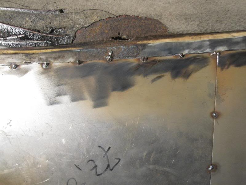

oppdaget også rust i mellom to plater på rammevangen som jeg må undersøke nærmere.. etter sømsveising blir det endel gulv sveising osv :p

Strøkent arbeid. Morro å følge med på
Takker :-)
