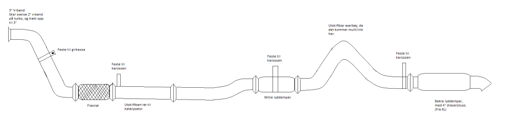

13C nå, men blir en Garrett med intern WG, så passer jo egentlig bra :D
http://forum.vccn.no/images/icons/icon14.gif for meget bra skisse hehe :P
Blir sånn når jeg sitter oppe til langt på natt :p
Vil bruke det for at alt skal være lett byttbart bare på flexirøret er det jo to, og på midtrelydemper er det 2. :)
skjønner skjønner :) jeg brukte bare 3 (det blir 4 med den på turboen) når jeg bygde 3" på 242'n min, men nå skal ikke jeg bytte ut rør heller.
Fin bil du har btw :)
Ja stemmer, greit å ha det lettest mulig :D
Jo takk, er vel helt grei :p
Blir enda en til med multilinken. For klarer ikke å tre ut kardangbøyen hel da.
Ikke noe problem å ha 6" der i følge TBO! :D Men bilde får vi aldri..
Man kan skvise inn 4" der men da blir det noen bøyer som gjør hele vitsen med 4" borte, pluss det må hvile på isolasjon så støyen vil da gå rett i karossen :p Jeg skal "bare" ha 3" (grei dim til sugemotor å være, men det kommer til å trenges :D) men jeg fjerner endel av bagasjeromsbrønna allikevel for å bli kvitt en stygg bøy ;) Da får jeg plass til en SVÆR bakre lyddemper som samtidig har veldig lav motstand. Fremre "lyddemper" (altså rett framom linken) hos meg blir primært en resonator av type med "ekstrusjonsslisser" samt to sepparate kammer med variabelt volum på hver av dem som kan styres med små stag utenfra til man finner den tonen som er mest behagelig (og fjærnet "peak" støy) så punkter man de fast... BTW det beste dempematerialet jeg har vært borti er rockwool :D ultrabillig i forhold til dyr "high-perf." dempevatt og demper bedre også.. samt tåler over 800 grader så holdbarheten blir ikke noe problem :) lurt å lage dempern demonterbar også, slik at steinulla kan byttes ut annet hvert år elns etterhvert som den blir tilsmusset (og da funker dårligere) ;)

resonator... et hulrom (volum) som ved helmholtz resonans utligner den samme frekvensen i eksosstrømen, som helmholtz resonansen er på... lyden i ei flaske når du blåser forbi tuten på den er helmholz effekten ;)

Underforstått: med en resonator mener jeg en "dings" "potte" "whatever" som brukes til å dempe eller luke ut frekvenser som du ikke vil ha i eksoslydbildet. har den justerbart volum, (gjerne to volum) så kan man bestemme ganske godt selv hvordan lydbildet blir på motoren, og feks. dempe frekvenser som har en mye større amplitude enn resten av lydbildet i eksosen, og dermed gjøre lydbildet mere bahagelig for deg selv og medtrafikkanter/by-standers ;)
Og er den justerbar (altså har variabelt volum) så kan den brukes på hvilken som helst bil, og justeres så man får lyden slik man vil ha den...

Jeg mente nå om Henrik kunne lage et likt eksos anlegg til meg, som han har tegna på skissa si lenger opp her :p
glemte å nevne at en resonator med ekstrusjonsslisser nesten ikke påvirker flødet i eksosen i det heletatt :D

Så her... http://www.uucmotorwerks.com/tse3/RSC_CUTAWAY.jpg :D
Blir nok en vanlig ljudemper her gitt.
