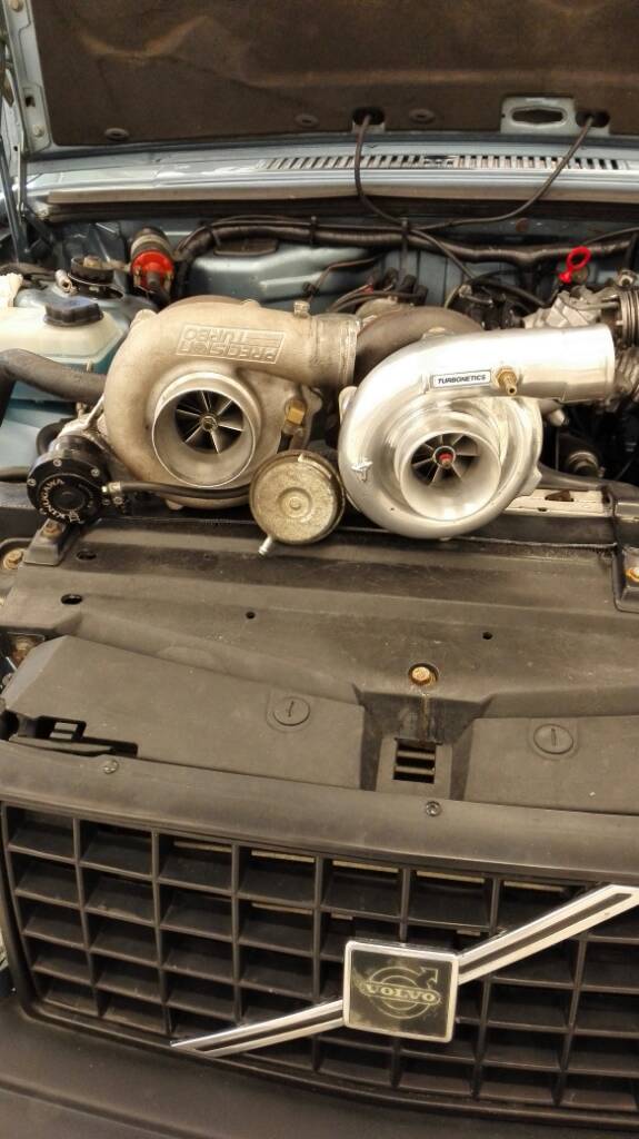

Wow, imponerende... [emoji23]

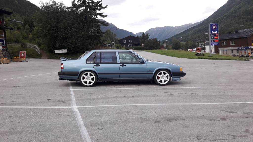

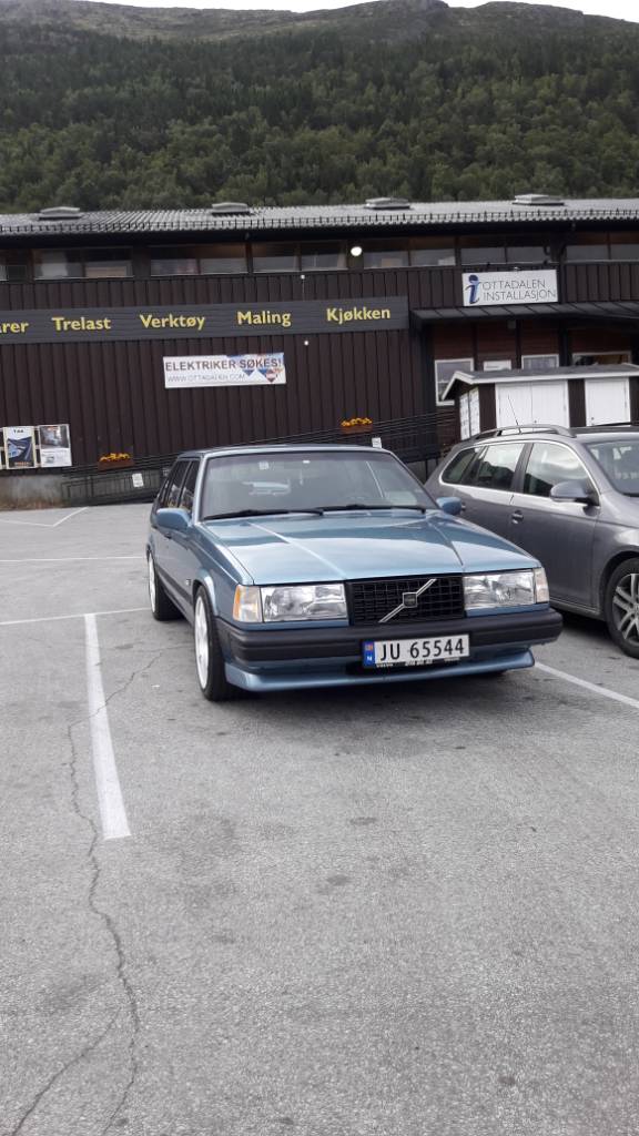

Skulle gjerne fått den litt lenger ned i front, men vil ikke miste forspennet i fjøra.

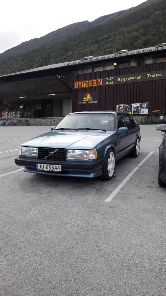

Nå er det kappa campingfjører bak og 40(60?)mm fjør som er kappa 1 runde framme. Den ble vertfall lav nok bak! Bytta til 18mm spacer med styring framme også så ble det slutt på ristinga i rattethttp://forum.vccn.no/img-dump/2017/08/592.jpghttp://forum.vccn.no/img-dump/2017/08/593.jpghttp://forum.vccn.no/img-dump/2017/08/594.jpg
Tycker sänkningen är jättesnygg som den är! Är den för låg fram liknar det bara en EPA traktor.
Takk :) Ja den er bra som den er, men 1cm til fremme hadde vært perfekt :) Det blir vel coilovers med tiden, så da får man senke litt ekstra da
Takk :) Ja den ekstra centimeteren får bli ved en senere anledning ;)

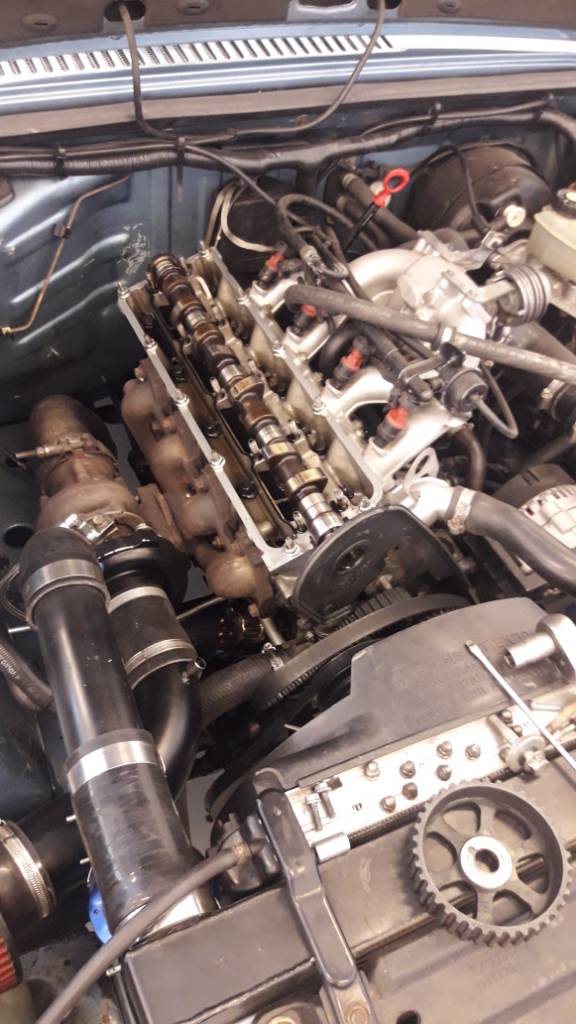

Bytta kam nå, for den gamle hadde et sår på anlegsflaten til tetninga i front med påfølgende lekasje. Jeg tok det jeg hadde for hånden og det var V kam. Får se hva forskjellen blir A vs Vhttp://forum.vccn.no/img-dump/2017/08/611.jpg
Monterte justerbart kamdrev, så jeg kan prøve å justere litt

Alle 2 , 7 og 9 serie har lavere hjulbue bak kontra foran , så min mening er at de må være litt lavere foran enn bak...lik høyde foran og bak er no go...

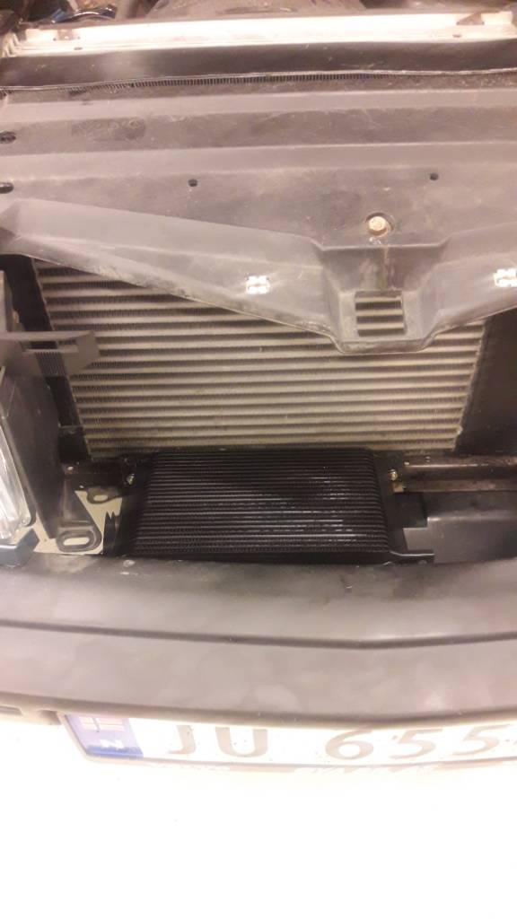

Fikk laget opplegg for oljekjøler, byttet til 70° vanntermostat, byttet olje og filter på motor, byttet olje på girkasse og bakaksel, valsa framskjermer(angrer på jeg ikke valsa litt til bak..) Jeg har hatt litt dårlig tid, så jeg har bare 1 bilde.. Men sånn ble vertfall oljekjøler stående. Med gummifester i tverrbjelken og ett feste i støtfanger. Jeg måtte dreie ned bolten til oljetermostat/sandwitch, siden den var til 740 og hadde 19mm hull.. Ble litt banning i dreibenken men fikk det til og det ble tett. Oljetermostat er på 95°
http://forum.vccn.no/img-dump/2017/08/637.jpg

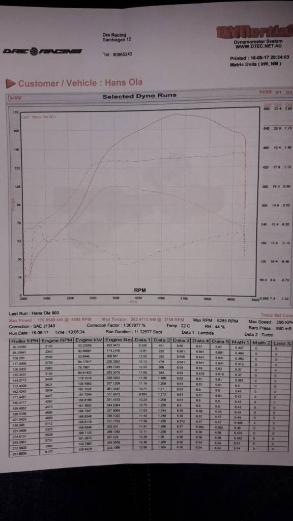

Gjorde et besøk hos Dre Racing i kveld for å prøve få litt mer enhjørninger før banekjøring i morra. Endte på 230whp og 360wnm. Tomme dyser og elendig chip

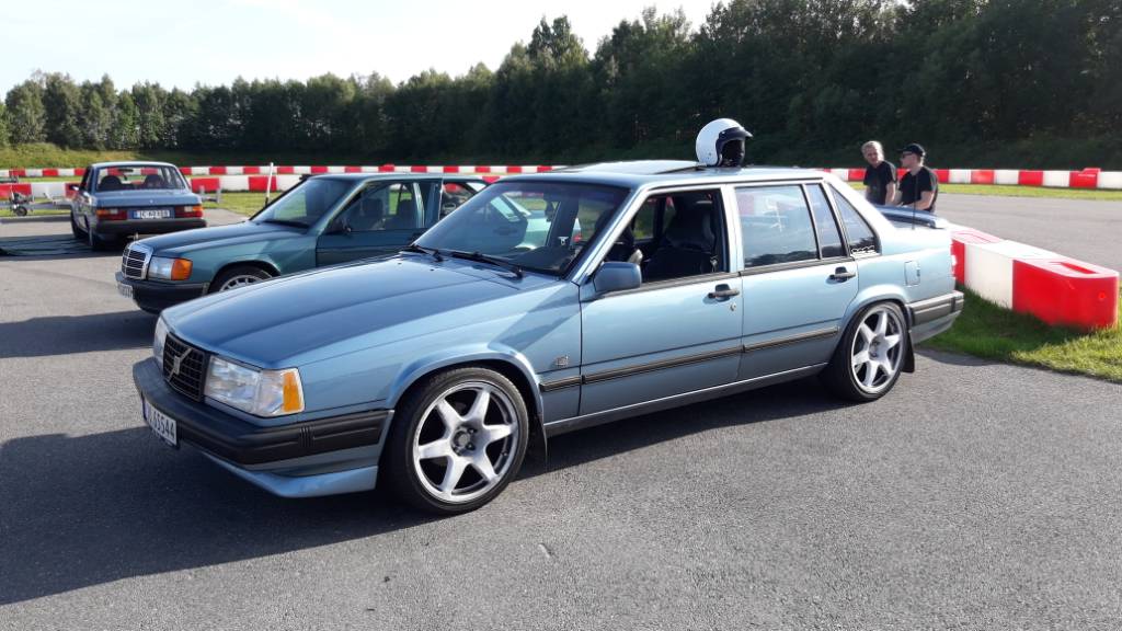

Meget fornøyd med dagen på Våler! Bilen funka styggbra, bare segerringen til slavesylinderen, en innskjerm og en stabstagforing som skapte problemer. Uoffesiell tid ble tatt med iPhone av co-pilot til ca 1.16, noe jeg er veldig fornøyd med. Tross alt første gangen på bane!
